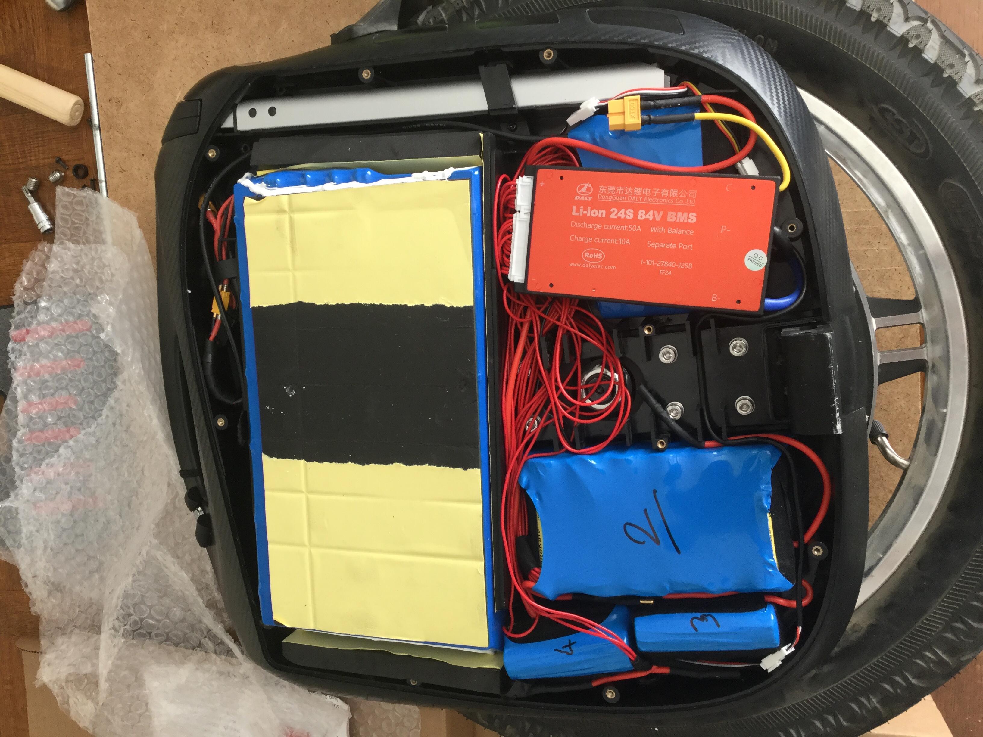

Paul Nguyen Posté(e) le 28 septembre 2020 Partager Posté(e) le 28 septembre 2020 Bonjour à tous, Je me permet la création d'un nouveau topic au sujet de la batterie de la KS S18 suite à la dernière vidéo de Bonheur sur Seine. J'ai vu passer quelque part les caractéristiques de l'assemblage de la batterie de la S18 mais je n'arrive plus à mettre la main dessus. Si quelqu'un à l'info, je suis preneur. On pourrait aussi profiter de ce post pour échanger sur nos tests d'autonomie et nos retours d'expériences spécifiques au sujet de la batterie. 2 1 1 Citer Lien vers le commentaire Partager sur d’autres sites More sharing options...

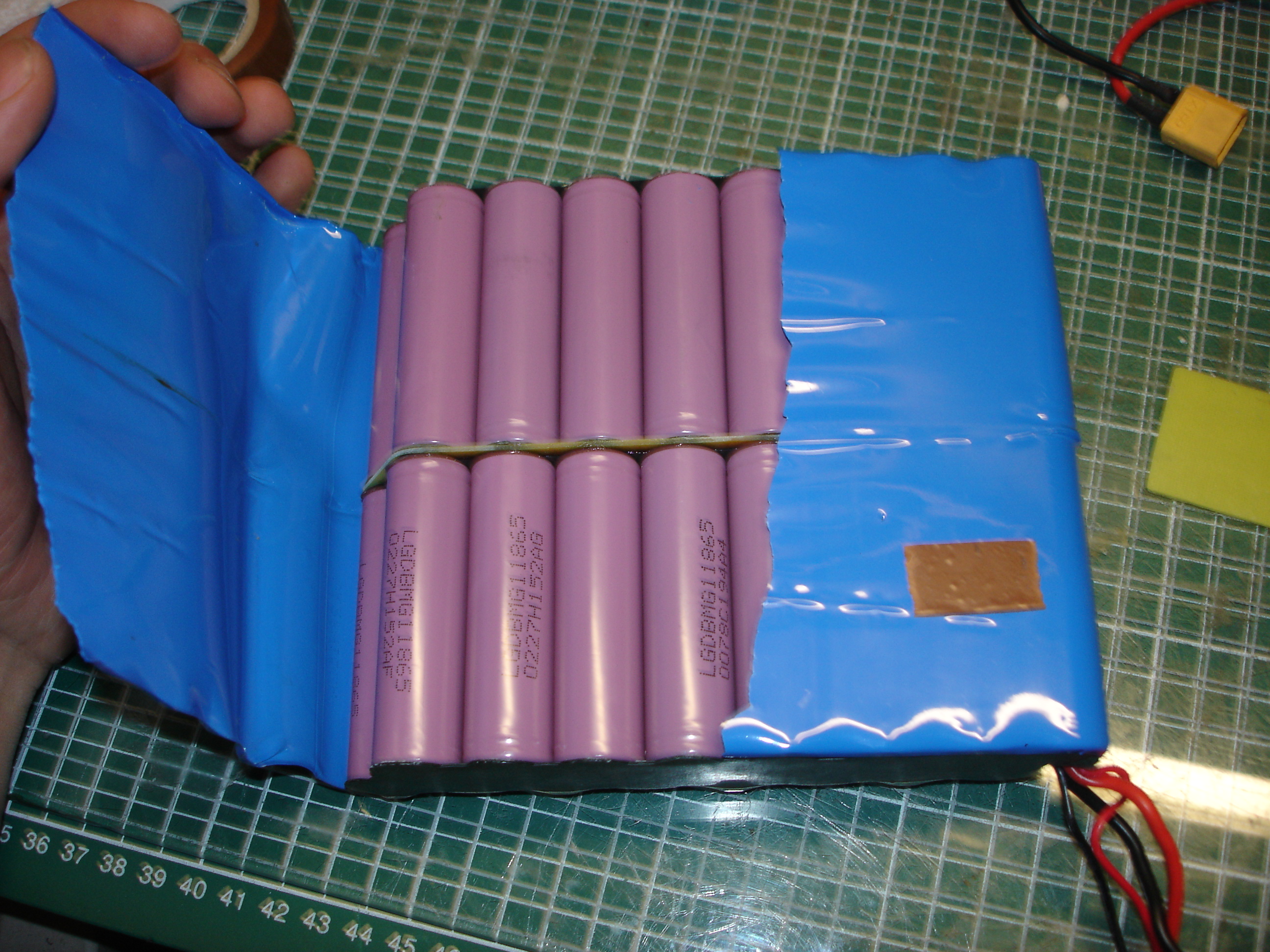

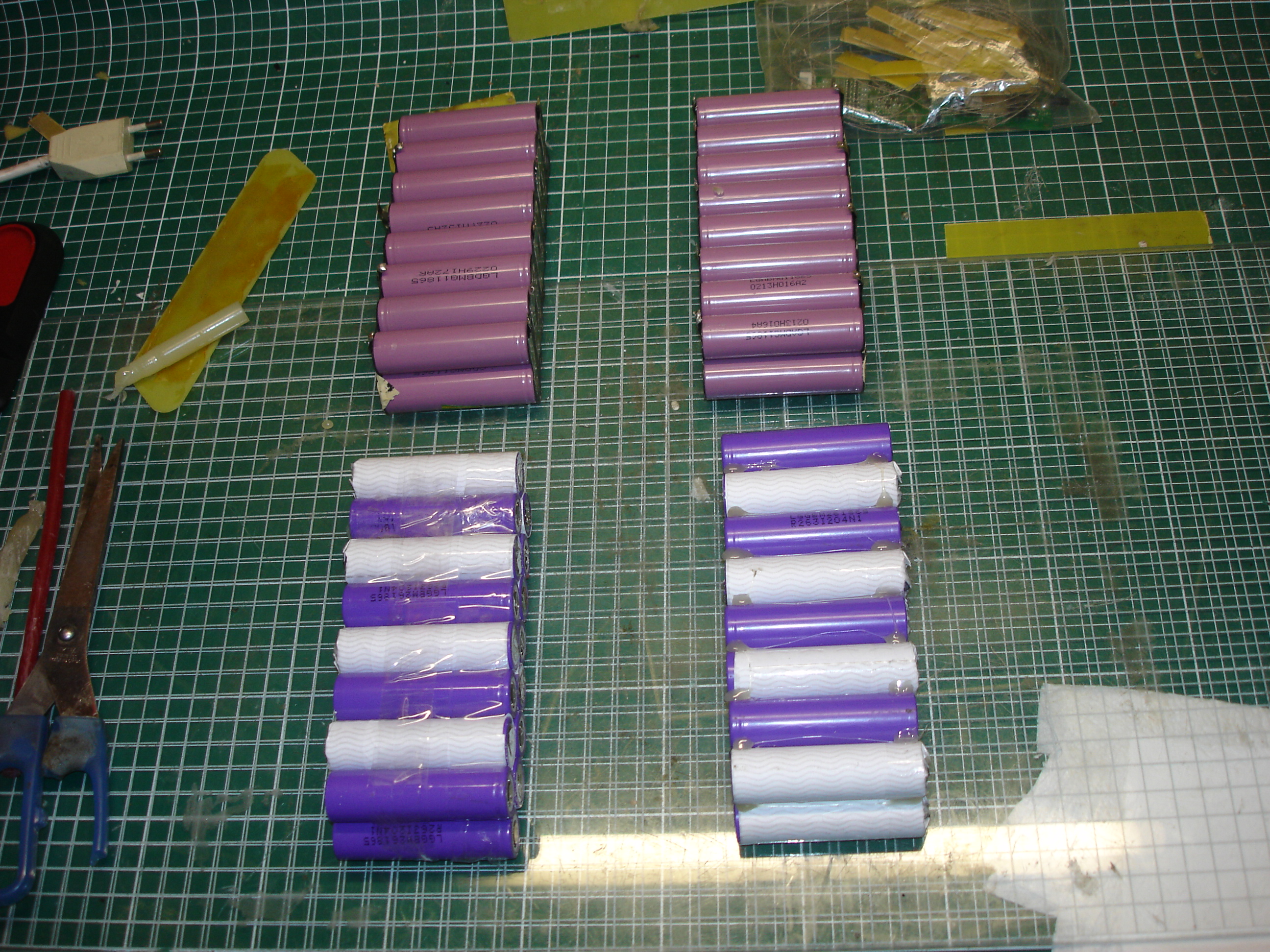

Smizziz Posté(e) le 26 mai 2021 Partager Posté(e) le 26 mai 2021 La glue chaude, l'absence de séparateur entre les batteries pour bien faire il faut laisser un espace de 1mm entre chaque, ce que personne fait, en 2004 je mettait une feuille de papier standard, en 2021 j'utilise du papier cramique :) j'ai déjà fait pété des pack sans incidence grâce a ces astuces ... 1 Citer Lien vers le commentaire Partager sur d’autres sites More sharing options...
Matoone Posté(e) le 28 mai 2021 Partager Posté(e) le 28 mai 2021 Le 26/05/2021 à 19:34, Smizziz a dit : La glue chaude, l'absence de séparateur entre les batteries pour bien faire il faut laisser un espace de 1mm entre chaque, ce que personne fait, en 2004 je mettait une feuille de papier standard, en 2021 j'utilise du papier cramique j'ai déjà fait pété des pack sans incidence grâce a ces astuces ... Ce genre de papier résiste aux chaleurs induites par un incendie au lithium-ion? 1 Citer Lien vers le commentaire Partager sur d’autres sites More sharing options...
misc Posté(e) le 28 mai 2021 Partager Posté(e) le 28 mai 2021 (modifié) 5 hours ago, Matoone said: Ce genre de papier résiste aux chaleurs induites par un incendie au lithium-ion? Ça sert surtout à écarter un peut les cellules pour pas qu’elles ne frottent entre elles.. Modifié le 28 mai 2021 par misc Citer Lien vers le commentaire Partager sur d’autres sites More sharing options...

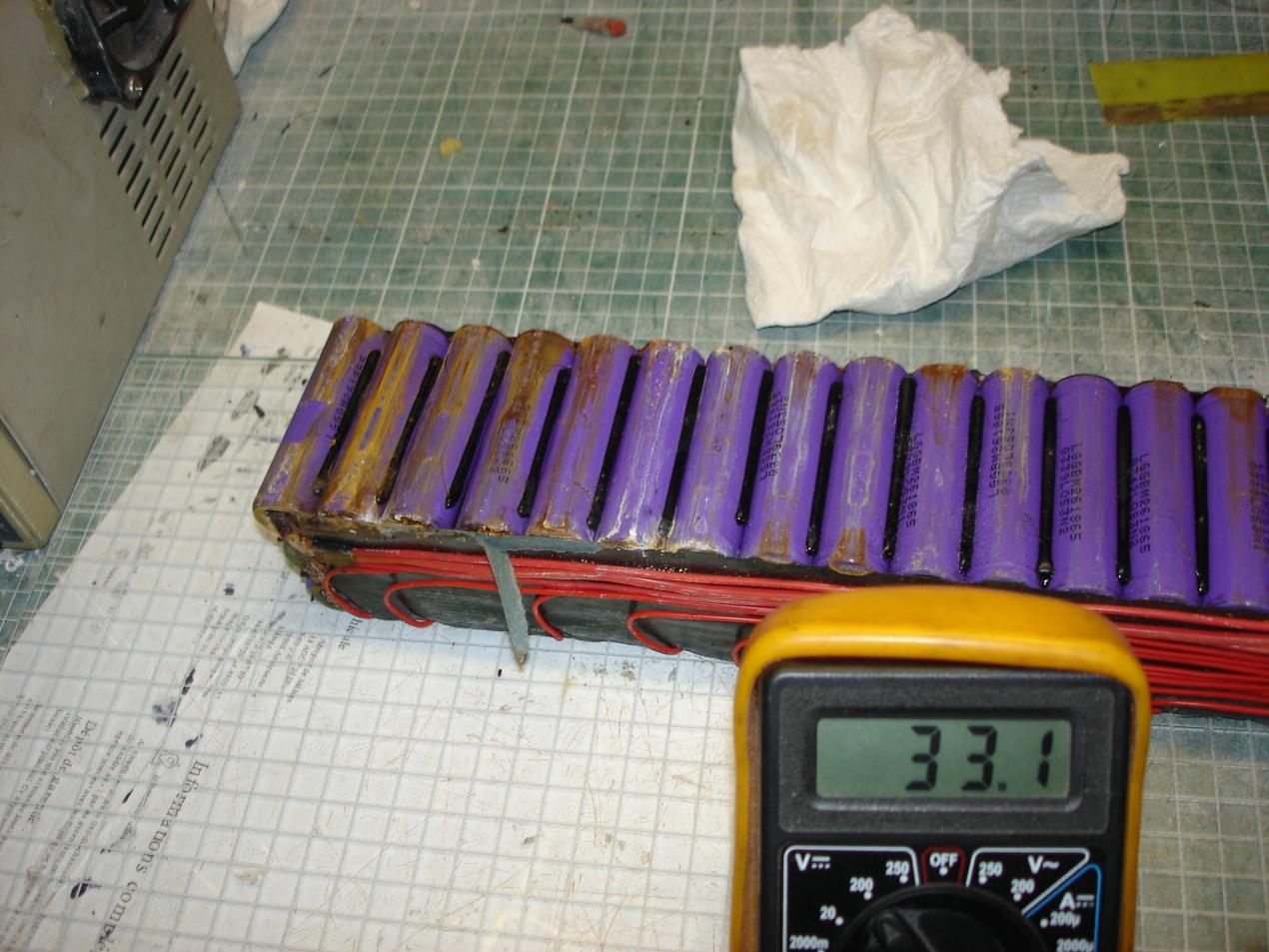

Smizziz Posté(e) le 8 juillet 2021 Partager Posté(e) le 8 juillet 2021 (modifié) La séparation est importante, elle permet la sauvegarde du pack en cas d'explosion d'un élément (si bien-sur chaque cellule est équiper d'un fusible) e sautligne Et, en plus, la colle chaude, est parfait pour limiter l'incendie, en s'évaporant, elle absorbe une grosse partie de l’énergie thermique, ce qui limite la température des cellules adjacente entre 75 - 120 °C (la colle s’évapore a 170 - 240°C) en revanche, après chaque explosion, comme les joints-séparateur des batterie est fait de "PET" (cette matière se ramollit énormément a partir de 80°C) il est tout de même indispensable de changer le pack/ l'ensemble des éléments autour. saut ligne chez kingsong 2014, Segway 2014-batterie tremper, imbibé ...? pas de séparateur j'ai refait le pack de ma KS 14C ... après 7 ans, enfin un élément HS ... Modifié le 8 juillet 2021 par Smizziz Citer Lien vers le commentaire Partager sur d’autres sites More sharing options...
