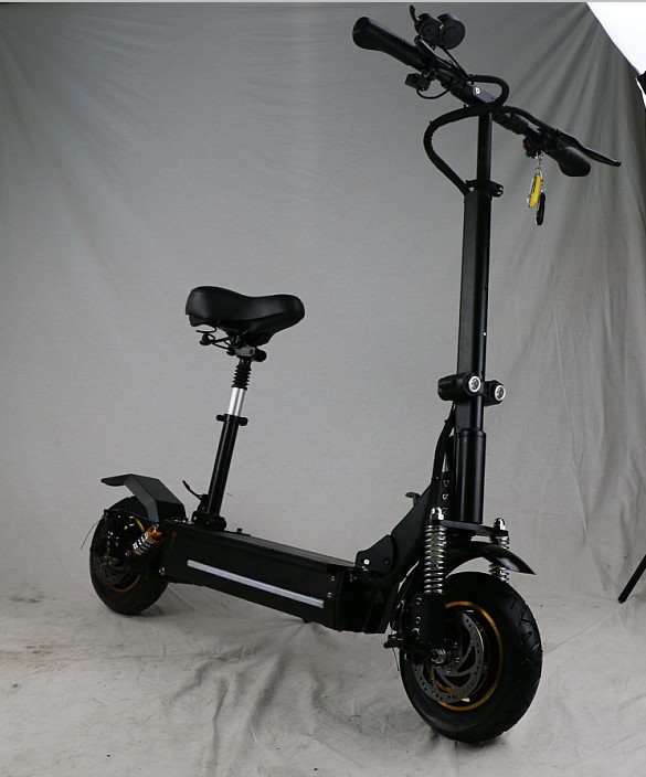

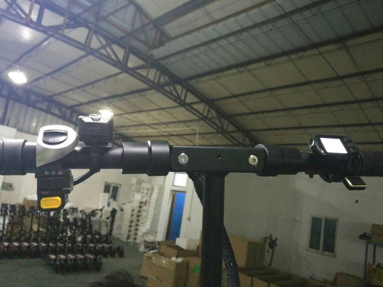

Une photo du poste de commande de l'Ultron dual drive pour savoir si on pouvait activer/désactiver le 2eme moteur.

Et pourquoi donc on devrait plus se "vautrer" parce qu'il y'"a 2 moteurs ? il suffit juste de savoir conduire, on peut très bien tomber avec un seul moteur comme sur ta vidéo ou tu as failli partir en tête a queue.
Modifié par fiocco
Oui mais a l’arrière c'est la même chose dans ces conditions et il n'y'a pas de problème.
Modifié par fiocco
On n'apprend que ce qui est logique quand on débute forcement on va doucement car il faut connaitre les réactions de la machine, ce n'est pas un scoop, tu en connais qui sont tombés a cause de ça pour l'instant ? si je me rappelle bien j'ai lu quelque part sur ce forum qu'une femme était parti en roue arrière et était tombé avec la S3 qui n'a pourtant qu'un seul moteur, je maintiens qui'l faut savoir conduire et connaitre les réactions de la machine, la sécurité est là.
Je suis sur que lorsque tu auras essayé le Dual drive tu viens dire ici que c'est super sécurisant par rapport a un seul moteur.
Modifié par fiocco
Je suis en négociation pour celle ci, elle serait moins cher que la Dualtron qui est hors budget pour moi et puis autant en prendre une que personne n'a pour le moment.
