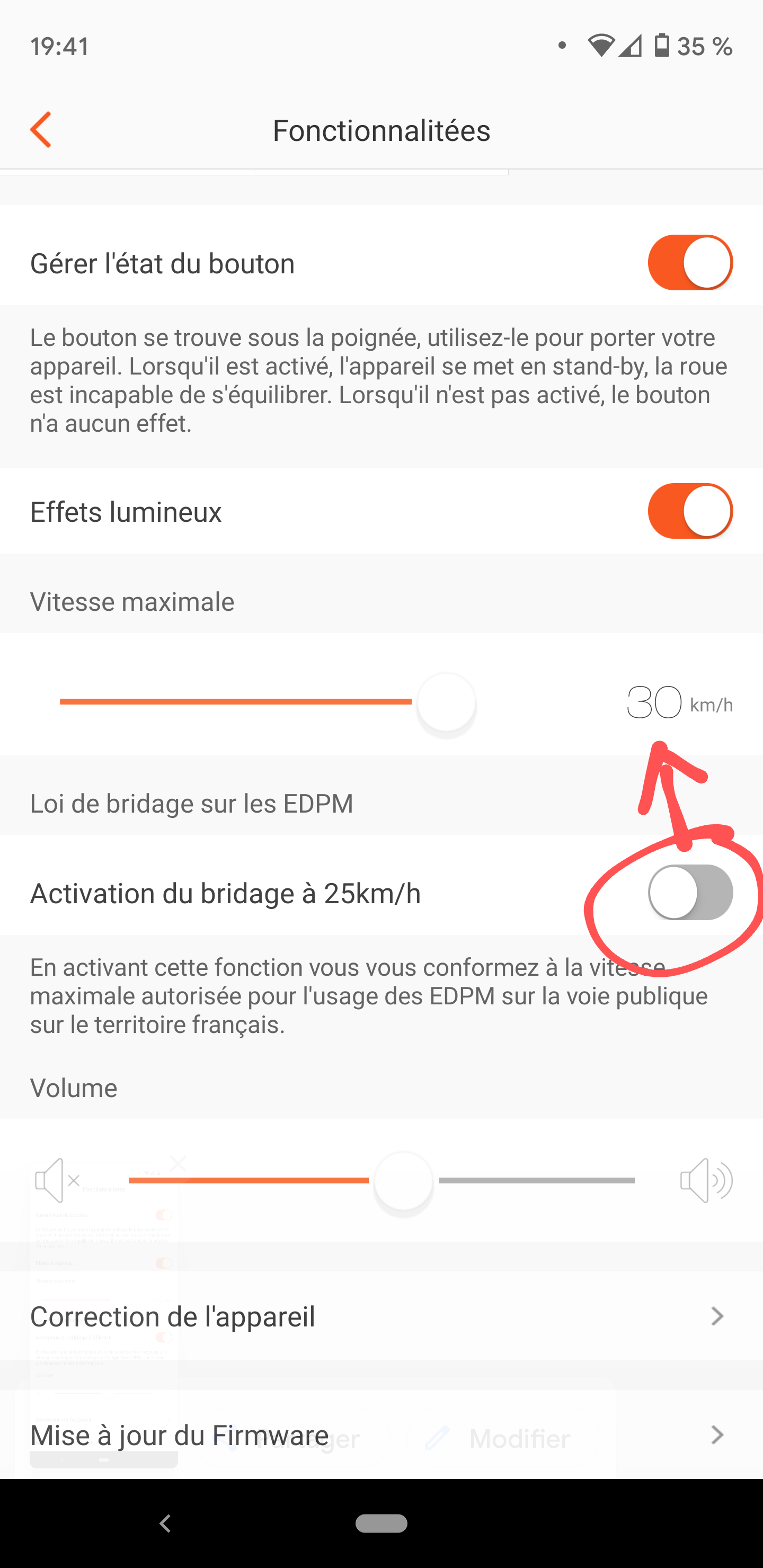

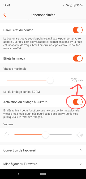

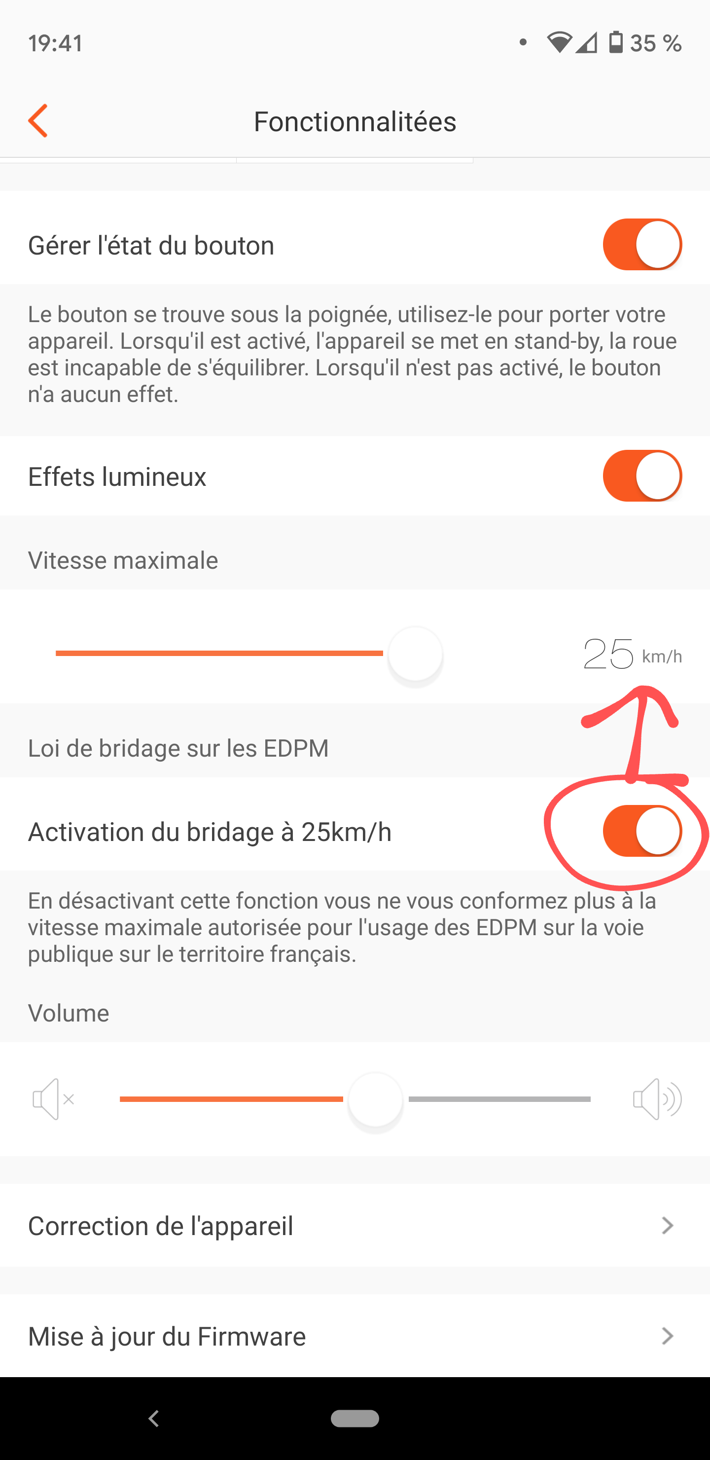

BelforToF PostĂ©(e) le 13 novembre 2020 Partager PostĂ©(e) le 13 novembre 2020 Le 10/11/2020 Ă 12:08, Cesardust a dit : Bonjour Wheelers, Depuis Ă peu prĂšs fin Octobre 2020 , je ne peux plus dĂ©brider ma V8+ au delĂ de 25kmh avec l'appli Inmotion. Je ne sais pas si cela a un rapport avec ma roue qui a sollicitĂ© un Etalonnage qui a remis les compteurs kilometriques Ă zero. Si non, l'appli Inmotion as t'elle rĂ©pondu Ă la lĂ©gislation Française? Avez vous le mĂȘme problĂšme ? En vous remerciant. Julien Salut,  As tu dĂ©cochĂ© l'activation du bridage Ă 25km ? C'est en dessous du curseur pour afficher la vitesse maximale. J'ai la derniĂšre version du logiciel et je n'ai pas ce problĂšme SI la case est dĂ©cochĂ©e, sinon le curseur ne peut dĂ©passer 25 (logique đ) Lien vers le commentaire https://www.espritroue.fr/topic/14419-appli-inmotion-et-v8/#findComment-272755 Partager sur dâautres sites More sharing options...
Llaber PostĂ©(e) le 13 novembre 2020 Partager PostĂ©(e) le 13 novembre 2020 Je plussoie, il y a une case Ă dĂ©cocher pour dĂ©sactiver le bridge Ă 25 km/h. 1 Lien vers le commentaire https://www.espritroue.fr/topic/14419-appli-inmotion-et-v8/#findComment-272814 Partager sur dâautres sites More sharing options...
