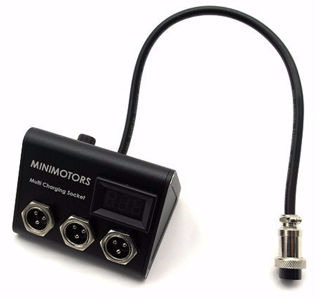

@hobby16 Il y a un truc que je pige pas ; si il est possible de brancher les chargeurs avec un simple Y, à quoi sert le boitier de minimotors ?
Il y a 4 heures, Zou33 a dit :
Ben il permet de brancher 3 chargeurs avec une compatibilité directe avec les chargeurs Dualtron pour ceux qui ne veulent pas se prendre la tête, that's all. Le produit est propre et fera moins bricolage qu'avec un CD et un Y ou trois Y mais c'est plus cher :
Le CD présente aussi d'autres avantages (coupure de charge automatique pour préserver la batterie le plus longtemps possible) que n'a pas le multi charging socket de Minimotors mais ça, c'est grâce au formidable boulot de notre ami @hobby16

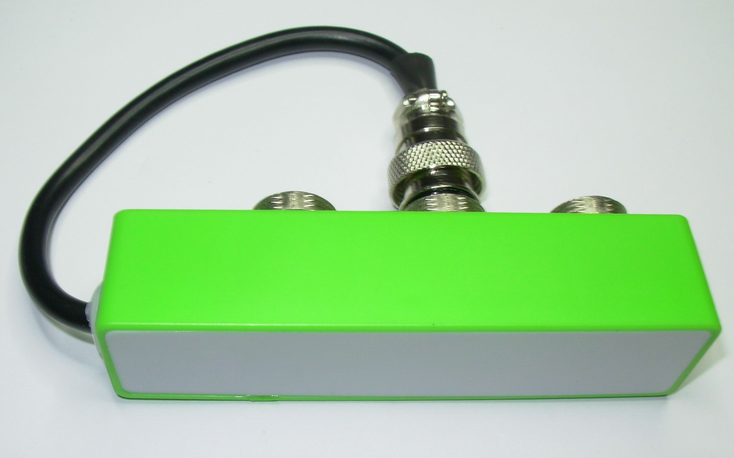

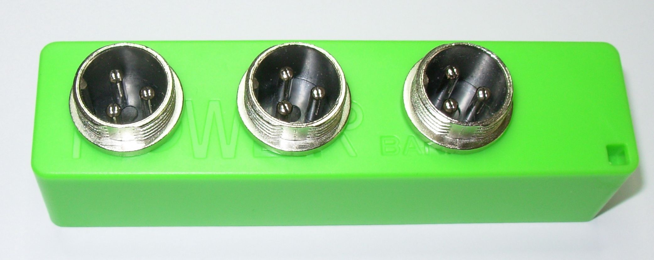

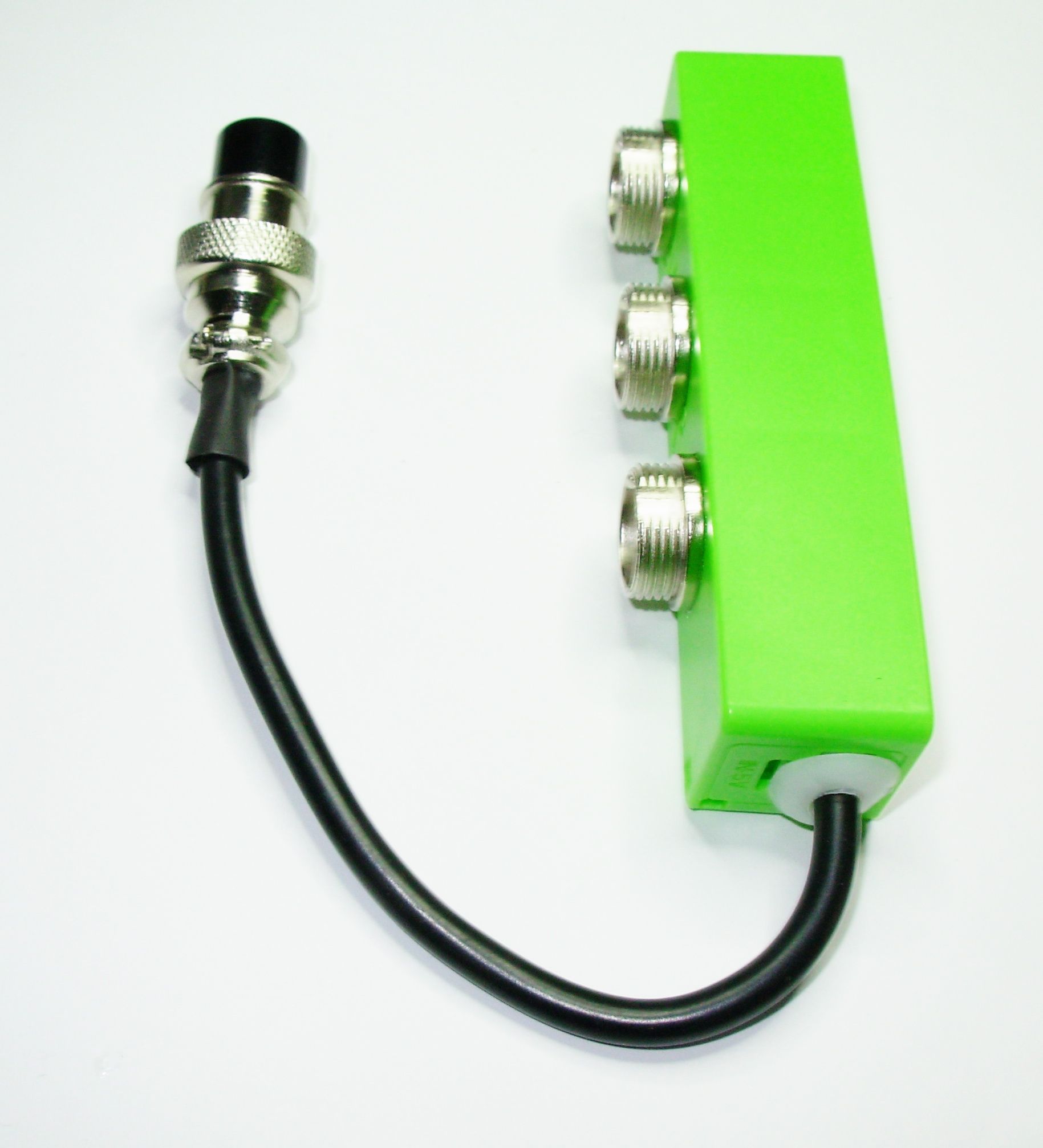

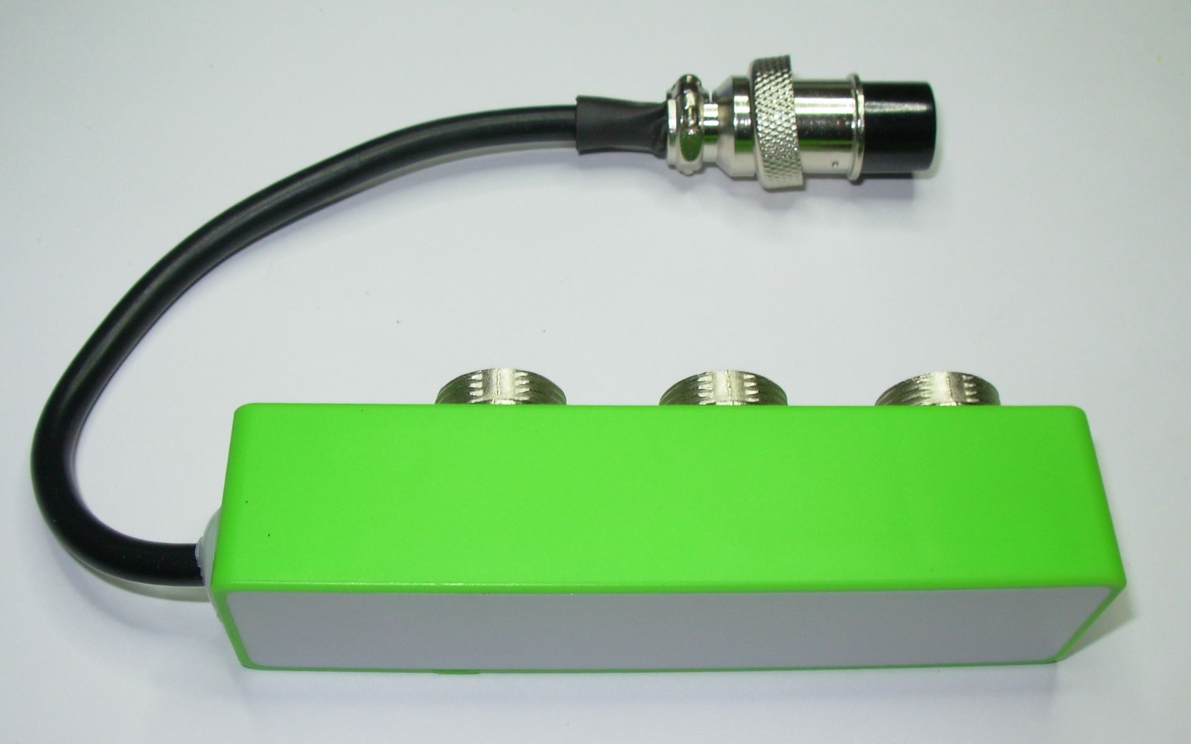

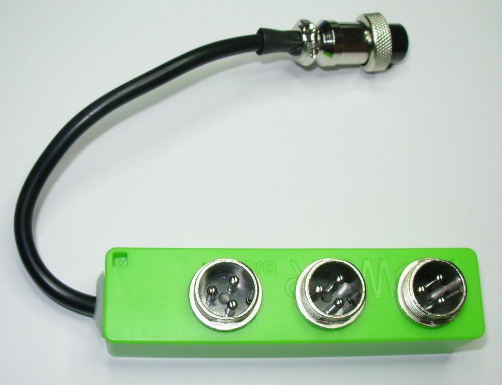

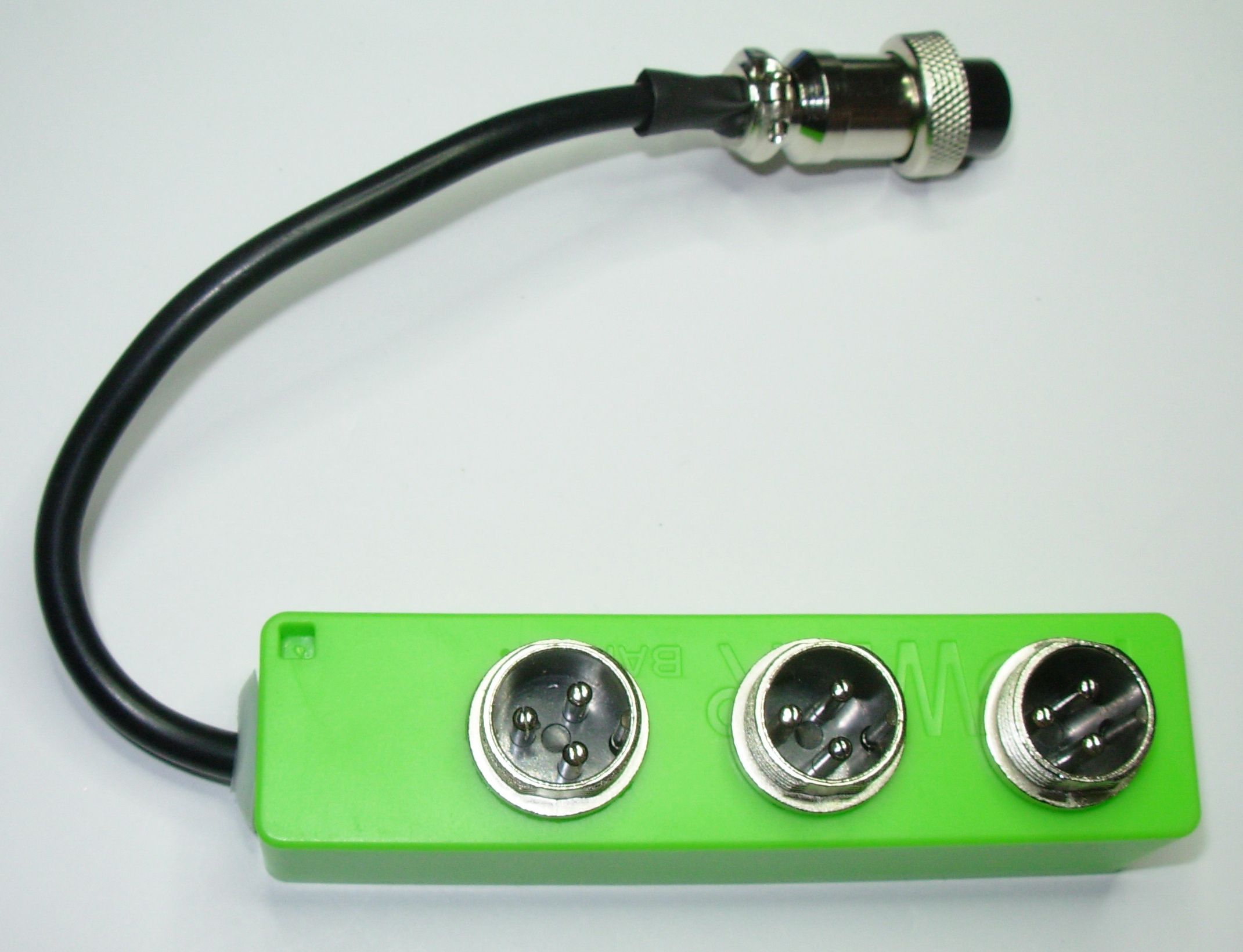

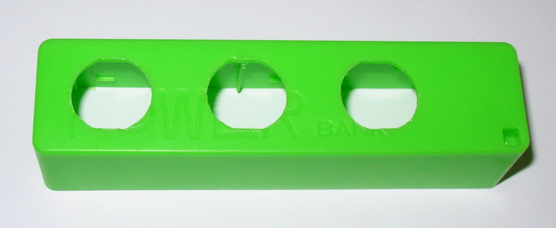

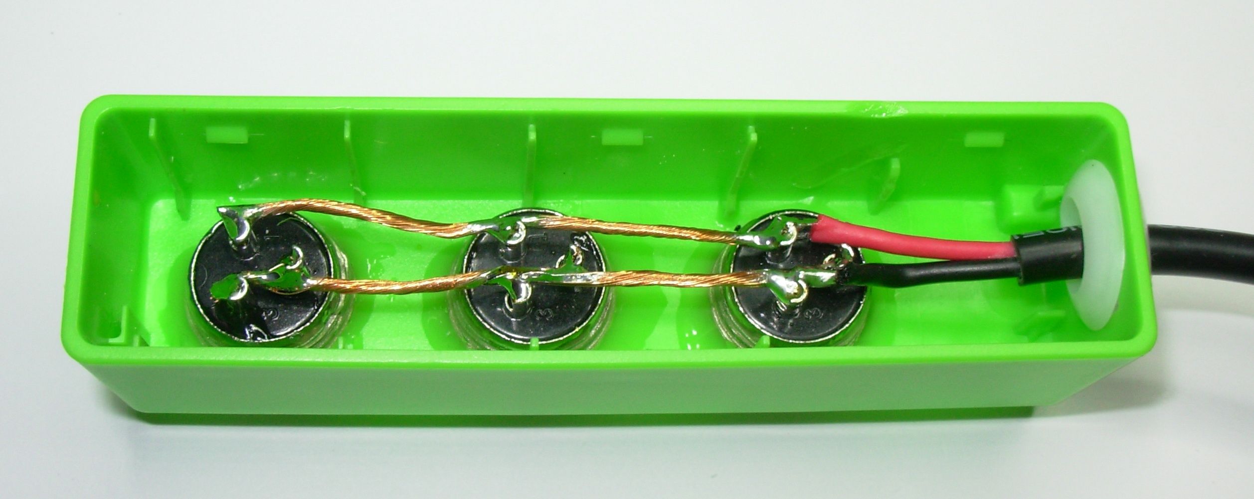

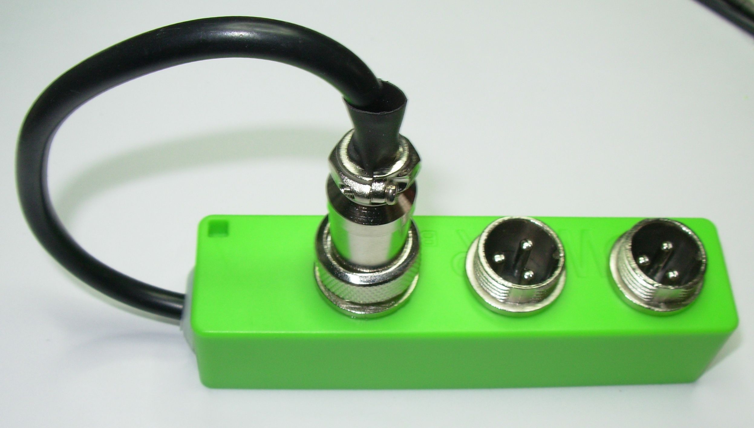

J'ai fait un Y bricolé avec de la gaine thermo, pas terrible comme look (sauf si on aime le baroque).
Mais finalement, j'ai trouvé un boîtier superbe pour une multiprise 3 entrées. Il est joli, très solide et exactement de la bonne dimension.
J'en ai fait deux, dont le premier sera pour jejegarcia. Donc avis à l'éventuel intéressé pour le deuxième, me contacter par MP.
Je peux en faire d'autres si ça plaît (en tout cas, il me plaît bien) et s'il y a de la demande, faites passer le mot.
C'est très propre ça, super boulot @hobby16 ^_^
Tu proposes quel prix pour le combo Charge Doctor + le boitier 3 entrées ? :x
