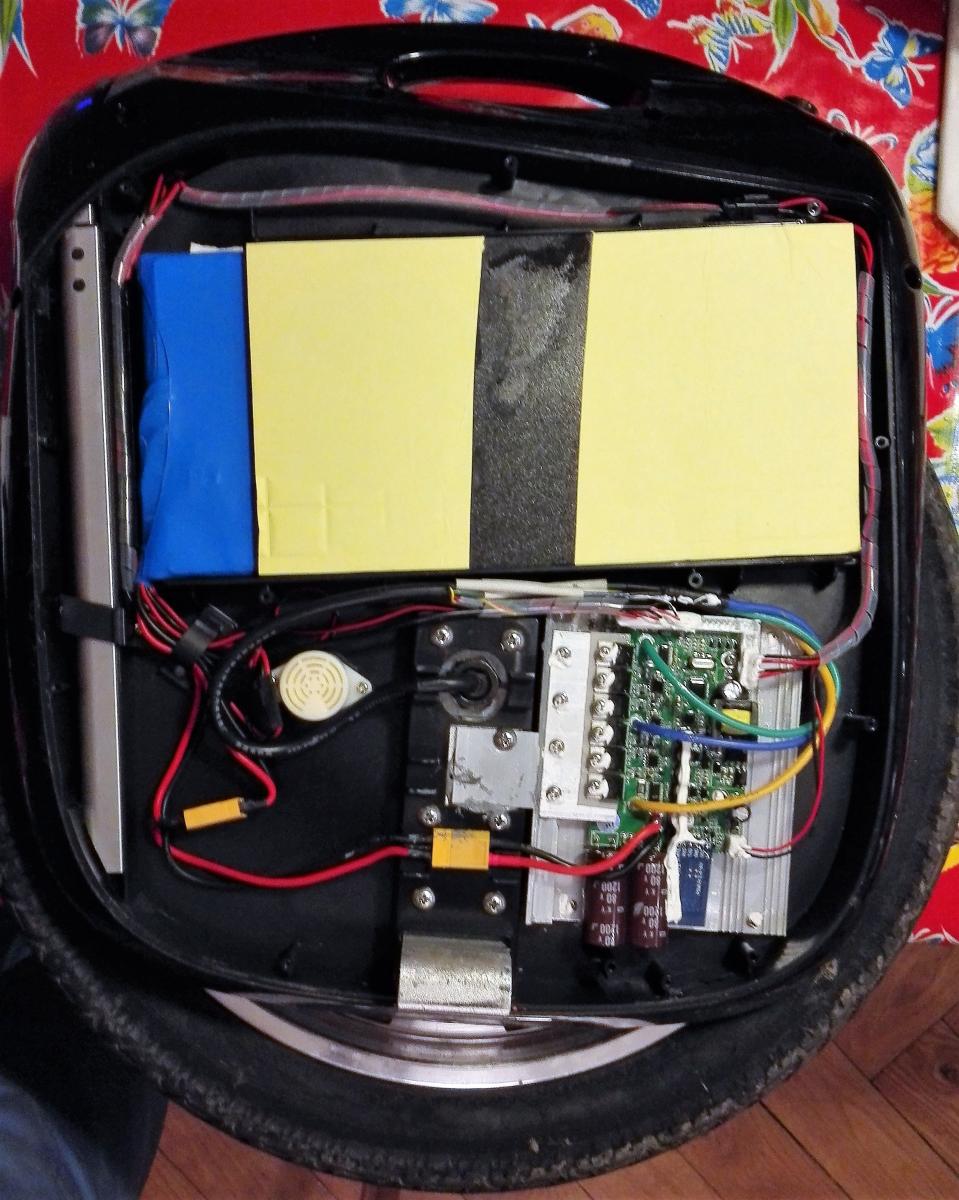

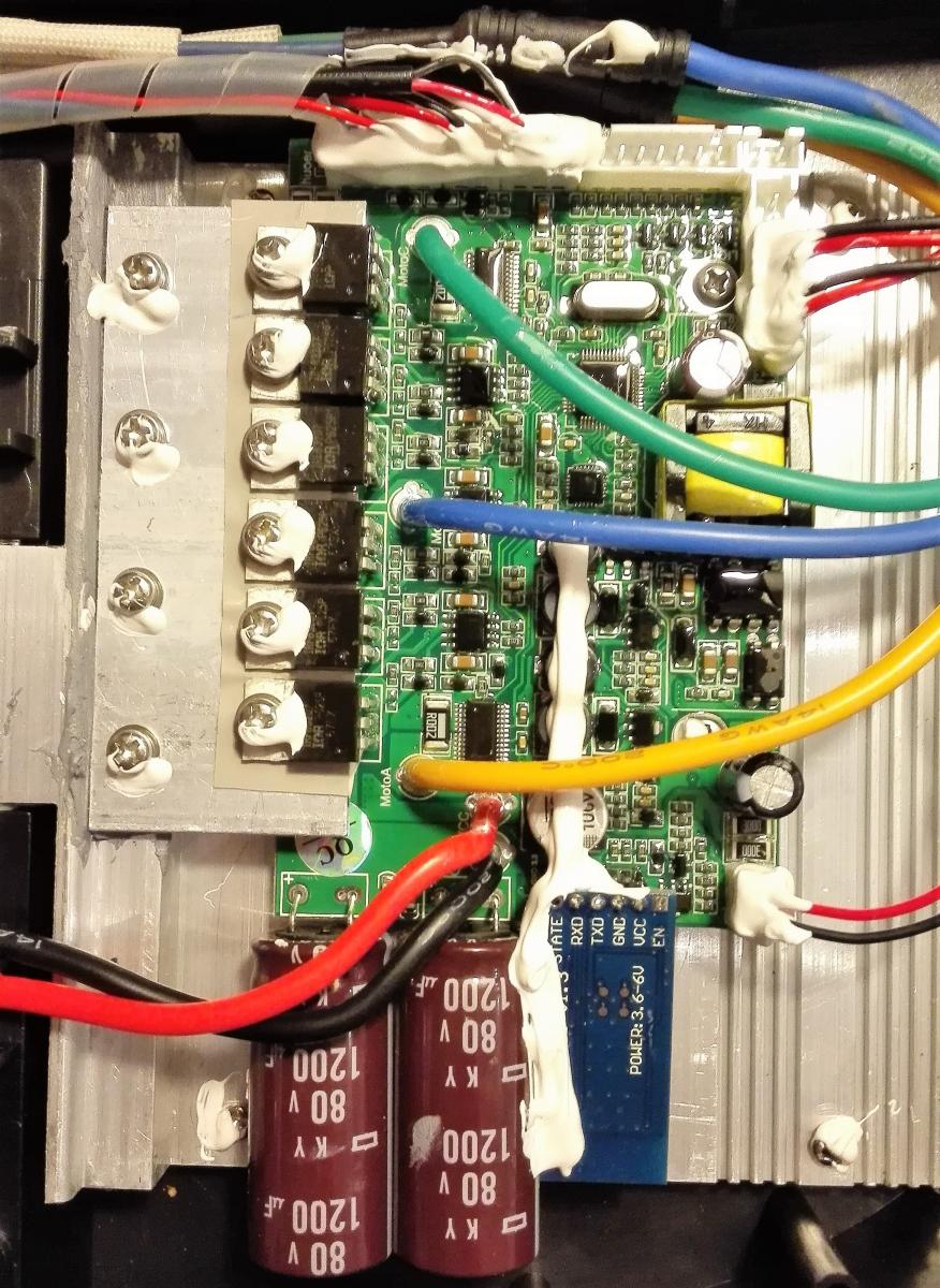

Invité Posté(e) le 17 novembre 2016 Partager Posté(e) le 17 novembre 2016 C'est une CM à 12 Mosfet, ils sont sur 2 étages par série de 6. Lien vers le commentaire https://www.espritroue.fr/topic/1637-msuper3-devenue-folle/page/2/#findComment-29465 Partager sur d’autres sites More sharing options...
Techos78 Posté(e) le 17 novembre 2016 Partager Posté(e) le 17 novembre 2016 Cette carte est très compacte, tropicalisée, et bien organisée. Il n'y a pas de raison de soupçonner l'usage de composants médiocres. Les différents points de colle donnent un aspect désordonné, mais ils sont utiles et non critiquables (ce n'est pas une oeuvre artistique). Il est possible que ce soit une carte relativement standardisée, donc "générique", ce qui n'est pas défavorable par rapport à un produit "sur mesure". Dans ce cas attention, non seulement il faut la bonne carte, mais configurée dans la bonne orientation (à cause des capteurs gyro). Ce qui me chagrine quand même c'est l'absence de connecteur sérieux pour le câble de roue. En cas de crevaison, daltoniens s'abstenir... 1 Lien vers le commentaire https://www.espritroue.fr/topic/1637-msuper3-devenue-folle/page/2/#findComment-29473 Partager sur d’autres sites More sharing options...
Pascal91 Posté(e) le 17 novembre 2016 Partager Posté(e) le 17 novembre 2016 c'est quoi la boursoufflure au milieu des batteries ? de l'humidité ou un effet d'optique sur la photo ? Lien vers le commentaire https://www.espritroue.fr/topic/1637-msuper3-devenue-folle/page/2/#findComment-29476 Partager sur d’autres sites More sharing options...
Invité Posté(e) le 17 novembre 2016 Partager Posté(e) le 17 novembre 2016 C'est de la mousse avec du double face, certainement une partie décollée du pack batterie lors de la dépose du panneau latéral (la bande noire est collé sur le panneau latéral) Lien vers le commentaire https://www.espritroue.fr/topic/1637-msuper3-devenue-folle/page/2/#findComment-29477 Partager sur d’autres sites More sharing options...
Pascal91 Posté(e) le 17 novembre 2016 Partager Posté(e) le 17 novembre 2016 va falloir un jour qu'il soigne cette partie, quand je regarde une V8 et le pack batterie bien calé qui ne bouge pas. Lien vers le commentaire https://www.espritroue.fr/topic/1637-msuper3-devenue-folle/page/2/#findComment-29478 Partager sur d’autres sites More sharing options...

Brome Posté(e) le 17 novembre 2016 Partager Posté(e) le 17 novembre 2016 il y a une heure, Techos78 a dit : Cette carte est très compacte, tropicalisée, et bien organisée. À quoi tu vois qu'elle est tropicalisée ? Lien vers le commentaire https://www.espritroue.fr/topic/1637-msuper3-devenue-folle/page/2/#findComment-29481 Partager sur d’autres sites More sharing options...
Techos78 Posté(e) le 17 novembre 2016 Partager Posté(e) le 17 novembre 2016 il y a 37 minutes, Brome a dit : À quoi tu vois qu'elle est tropicalisée ? La tropicalisation est un vernis déposé au trempé, au pistolet ou au pinceau. Il faut bien sûr épargner toutes les zones de contact et les connecteurs. On peut remarquer le reflet brillant, particulièrement autour des petits composants. Le marquage des composants devient moins lisible. Ce cuivre comporte une couche de fermeture (la couleur verte), qui préserve les connexions en couches externes. Les composants passifs les plus petits semblent être de taille 0603 (6 x 3 centièmes de pouce), les petits trous métallisés, guère plus gros que 0,3mm nécessitent une précision générale classe 5 ou classe 6. C'est une belle carte. En électronique, les chinois atteignent souvent des taux de réussite de 98% aux tests de fin de chaîne d'assemblage. Ils sont très forts. 2 Lien vers le commentaire https://www.espritroue.fr/topic/1637-msuper3-devenue-folle/page/2/#findComment-29484 Partager sur d’autres sites More sharing options...
volavoile Posté(e) le 17 novembre 2016 Partager Posté(e) le 17 novembre 2016 Donc bonne carte! Infiniment plus simple et maintenable qu'une v5... mais il semble qu'il y ait moins de conception maison... c'est de l'assemblage... Lien vers le commentaire https://www.espritroue.fr/topic/1637-msuper3-devenue-folle/page/2/#findComment-29499 Partager sur d’autres sites More sharing options...
nicolas2k Posté(e) le 18 novembre 2016 Partager Posté(e) le 18 novembre 2016 C'est une CM à seulement 6 mofsets? ils ont changé pour une à 12 sur l'acm... ca veut dire que c'est moins secure? autre question: on ne voit pas de marque sur le condo... c'est du bas de gamme? Si des electroniciens ont un avis'eclairé sur ce point?! gotway utilise t'ils des cartes generiques? ca fait tres bon marché par rapport à du inmotion! On n'est pas dans la meme gamme en qualité de fabrication!Tu regardes bien les fixations, il y a une série de 6 Mofsets en sandwich. Puis la qualité des condos, j'avais remarqué s'il sont tous pareils comme ms2, autre modèle de gotway et même autre marque de GW que j'avais tilté qq part kg ou airwhell ou autre ! Ceci dit que la cm n'est pas fabriqué chez gw mais elles sont vendus d ailleurs...Envoyé de mon HUAWEI NXT-L29 en utilisant Tapatalk Lien vers le commentaire https://www.espritroue.fr/topic/1637-msuper3-devenue-folle/page/2/#findComment-29620 Partager sur d’autres sites More sharing options...

Techos78 Posté(e) le 19 novembre 2016 Partager Posté(e) le 19 novembre 2016 Géniale, cette vidéo est géniale, et son commentaire, unique pour l'instant, est superbe de précision et concision : " I had the same problem on my acm. A recalibration with both axis straight fixed it. Vertical/ horizontal " Bon Dieu, mais c'est bien sûr, si la calibration est naze (surtout en roulis), tout pivot autour de l'axe vertical du repère externe crée une projection en tangage sur le repère interne, et l'asservissement compense ce déséquilibre qui n'existe pas... Cela donne une piste intéressante pour @jul2leeds : si pour une raison obscure tu as perdu tes valeurs de calibration, il faut recalibrer au quart de poil... Lien vers le commentaire https://www.espritroue.fr/topic/1637-msuper3-devenue-folle/page/2/#findComment-29783 Partager sur d’autres sites More sharing options...
volavoile Posté(e) le 19 novembre 2016 Partager Posté(e) le 19 novembre 2016 Est il possible de recalibrer? Mais en effet, c'est logique, et cela rassurer sur la qualité de l'électronique. ... quoi que pourquoi ce la arrive? Lien vers le commentaire https://www.espritroue.fr/topic/1637-msuper3-devenue-folle/page/2/#findComment-29784 Partager sur d’autres sites More sharing options...
