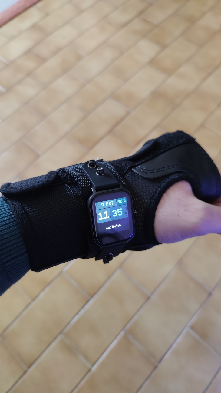

Hello, i have moded one p8 i just got yesterday but i can't get a wake up when i move the wrist, the acc type is bma421 and touch type 816 in the info page do you have a solution ? For now i need to find a way to fix the watch on my wirstguard .
edit : sorry, its good i have changed the acc by sc7a20 and its working
Modifié par TheDuke
Et voici la fixation que j'ai fini par faire sur le bracelet d'origine avec juste 4 vis têtes plates , 8 rondelles et 4 écrous nylstop . J'attends une coque et une vitre de protection pour monter dessus .
Salut a tous !
Excellente idée, sa a l'air de bien fonctionner 😲 ! Et c'est un + pour la sécurité !

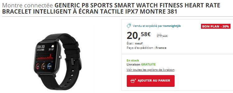

Bon, à mon tour de jouer, je passe par Darty :
Hâte d'avoir les retours @Techos78!
et, du coup, si j'ai bien suivi, le but et d'être connecté direct, de la montre a la roue, sans smartphone ? @TheDuke
Arf, désolé the duke, sa n'a pas voulu effacer ton pseudo, lol 😓
Il y a 1 heure, Techos78 a dit :
Hmmm... ;)
Modifié par sbouju
e-Darty propose 5 ou 6 fournisseurs pour cette même montre, j'en ai pris un au hasard, et effectivement c'est sensé être livré de Chine en ~15 jours.
