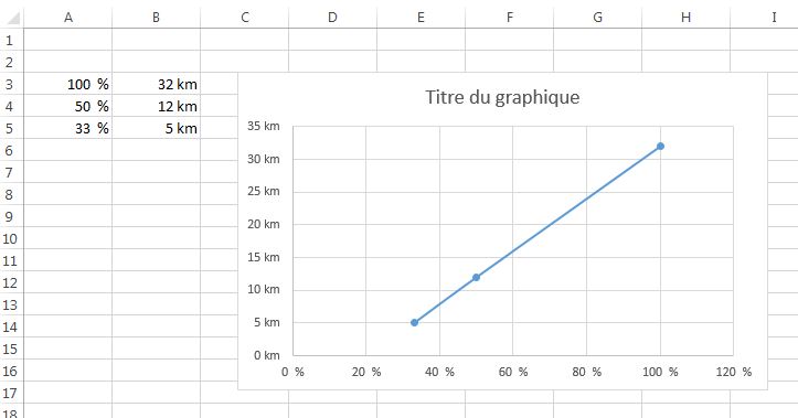

Autre défaut (un peu con à mon gout) : Le niveau de batterie indique la charge restante mais pas l'autonomie restante (ce n'est pas linéraire)
Après avoir pas mal roulé au quotidien mon autonomie est quasiment de 32 km (82kg, conduite pas trop souple souvent au tilt back ce qui me fait la semaine à l'aise avec environ 6km par jour, usage 4j par semaine + ballade/boulanger etc...)
A chaque recharge de batterie je fait un relevé précis  (j'en suis à mon 3ème cycle de rodage):
100% je fait donc 32 km jusqu'au tiltback finale "low batterie"
Quand il me reste 50% il ne reste en fait que 12 km d'autonomie
à 33% de batterie : 5 km restant d'autonomie
Et j'aurai préféré avoir le nombre de km restant comme sur l'appli kingsong que le % de batterie.
Je pense qu'il faut plus se fier au niveau de batterie sur la roue que sur l'appli

@Xetra , tu as mal regardé, les chiffres que tu donnes présentent une variation linéaire :
Très logiquement, quand tu as une autonomie de 0 km, il te reste 20% de batterie, qui ne servent pas à te déplacer mais à conserver ton équilibre.

Oui et c'est bien ca le problème !
L'utilisateur final n'a pas à se soucier de ce détail technique :)
Je fais 20km, hop il me reste 50% de batterie, donc je rentre en sens inverse ... et je fais les 8 derniers km en trolley ;)
Pour mon cas 62% = mi chemin

La batterie ne sera jamais pleinement déchargée puisque la roue ne peut fonctionner quand la charge de la batterie est insuffisante pour maintenir l'équilibre (contraiement à une trottinette eletrique)
Et justement tu as raison le niveau de la batterie devras dans ce cas etre pessimiste plutot qu'optimiste (elle devrait indiquer moins de 50% quand il reste effectivement juste de quoi rentrer) et non pas 62% !

Non, elle se coupe quand la batterie atteint 0% (information donné à l'utilisteur soit effectivement 20% de charge restante) ! là ou un ordi va se mettre en veille à 5% ou 10%
On peut rouler à 25km/h quand elle est encore à 1% (info utilisateur dans l'appli)
Contrairement à un telephone ou un ordi, la v8 fonctionne de 100% à 0%
Et tous les ordinateurs (du moins sous windows) te donne l'autonomie restante en heure (a toi d'entreprendre le travail que tu veux)
J'aimerais bien avoir les KM restant a faire (comme sur l'appli kingsong) ou eventuellement un vrai % pour voir ou j'en suis réellement.
Parceque entre 33% et 0% il reste pas grand chose (5km) donc si tu veux eviter la panne seche (ou la décharge complete) il faut le savoir que 33% = 15% (5 km)

Je pense que toute les roues "préservent" les derniers % car elles ne peuvent fonctionner en toute sécurité en dessous d'un seuil (pas assez de charge pour maintenir l'équilibre).
Par contre la V8 est top car en 84v, même à la "fin" de la batterie (enfin à 20% réel) il reste en reste assez pour continuer à 25 km/h sans risque de coupure.

C'est tout a fait normal en fin  de charge. C'est le bms qui equilibre les cellules (il pompe beaucoup moins de courant car il ne va recharger que quelques cellules afin que toutes soit à 100%)
Le niveau en % de batterie est lié au voltage et je suis certain que inmotion laisse une marge basse (normal comme toute les roues) mais aussi une marge haute (comme un téléphone, qui reste à 100% pendant les 10 premières minutes d'utilisation)
