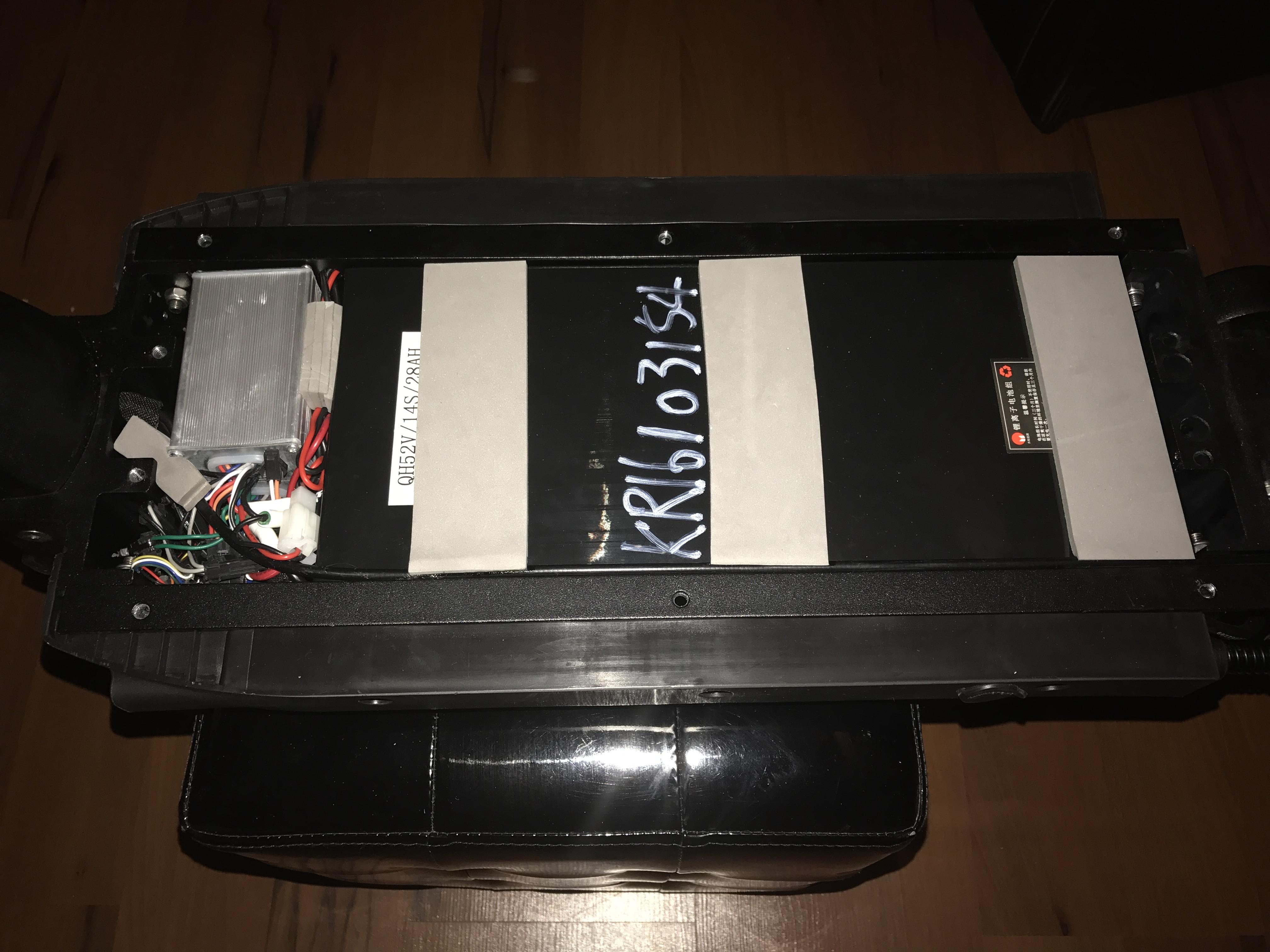

check de la visserie ainsi que les entrailles... R.A.S tout est vissé, calé, rien ne bouge d'un poil :bravo:
