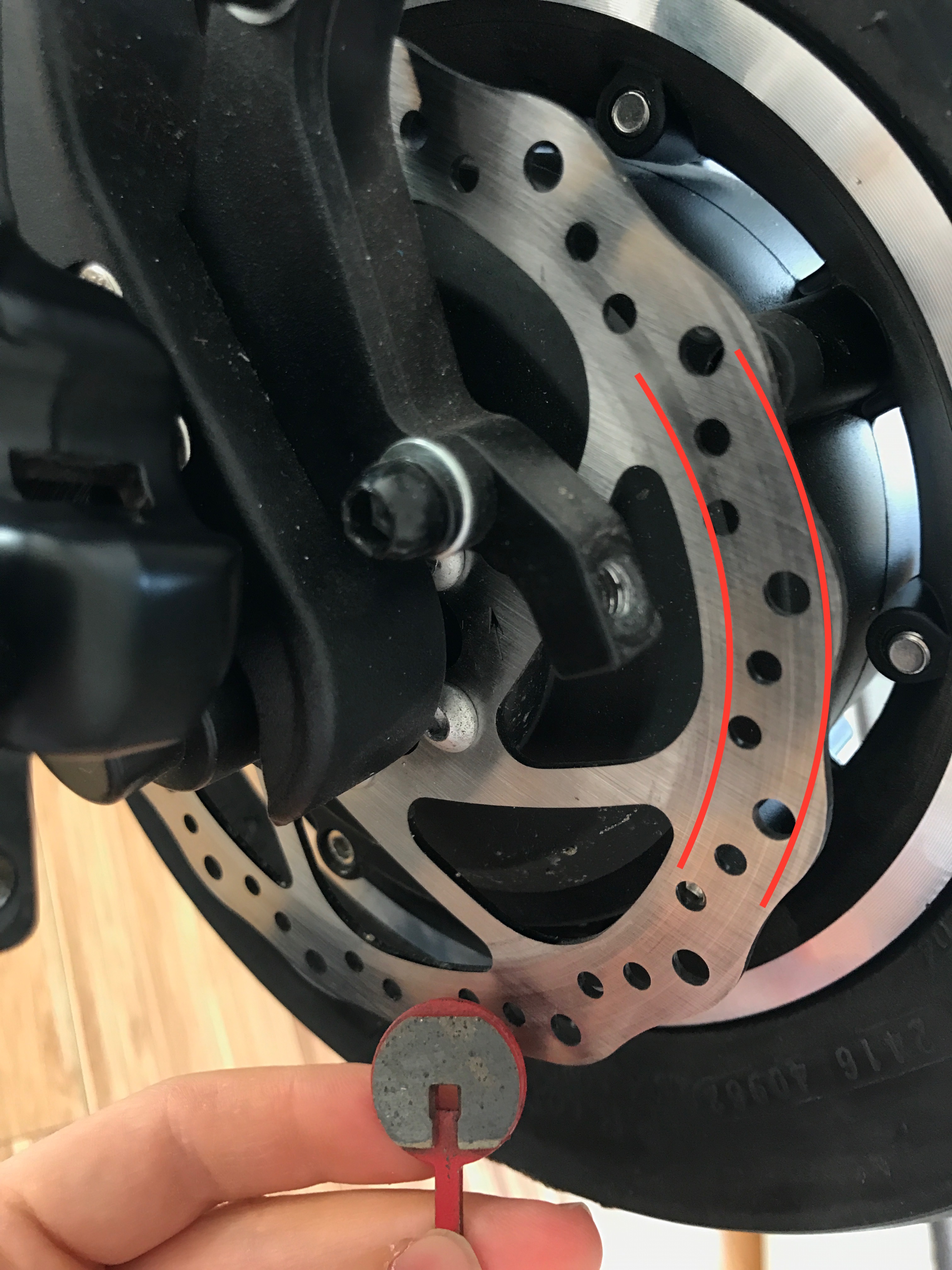

J'ai checké les visseries pour l'instants RAS... je n'ai pas de frottement ou de marques prononcées sur le disque de frein... je vais jetter une œil sur le point soulevé par @sonkenn .je vais faire une recharge complète aujourd'hui histoire de contrôler la batterie... Prochainement je viderai au Max pour contrôler la capacité avec mon charge docteur.
