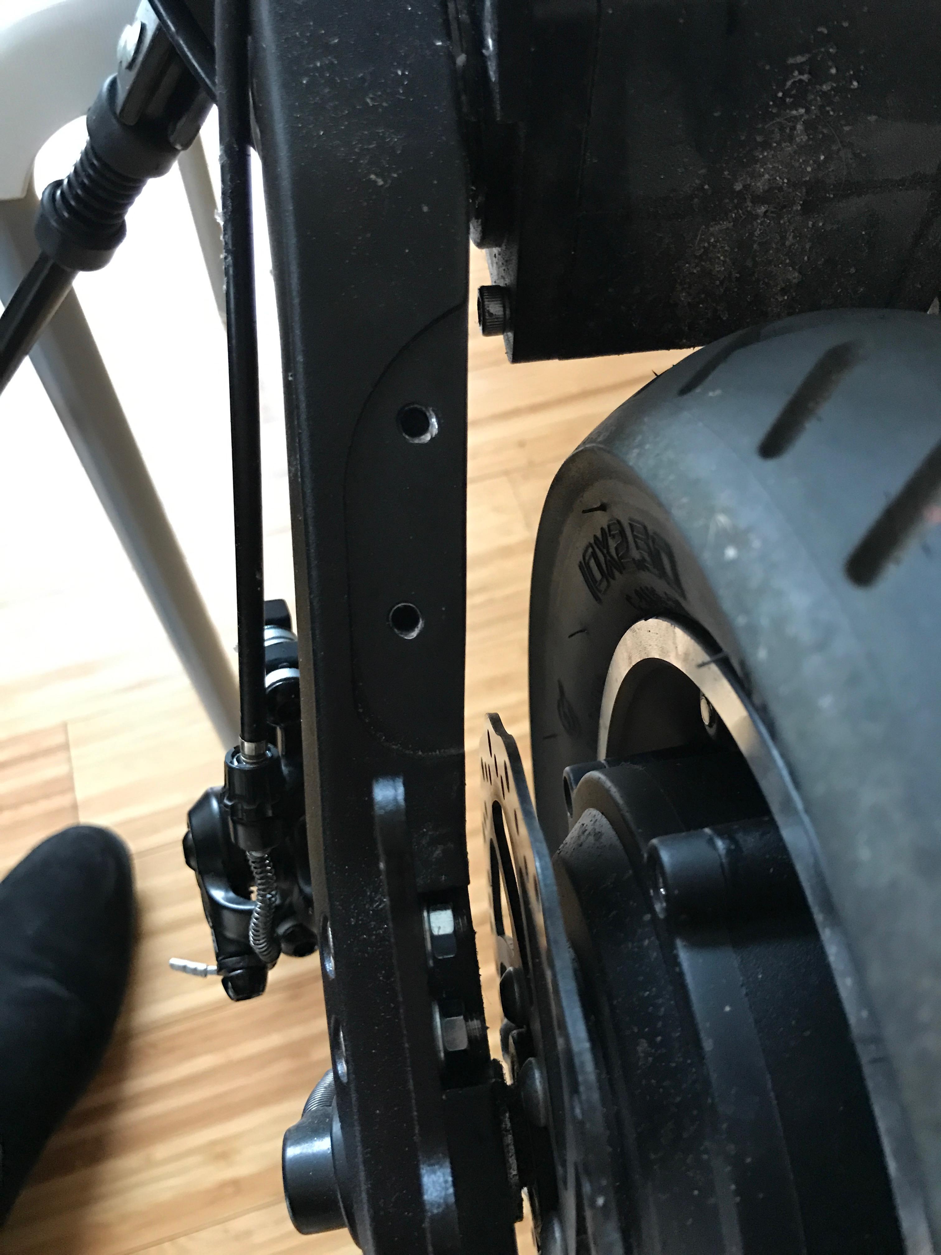

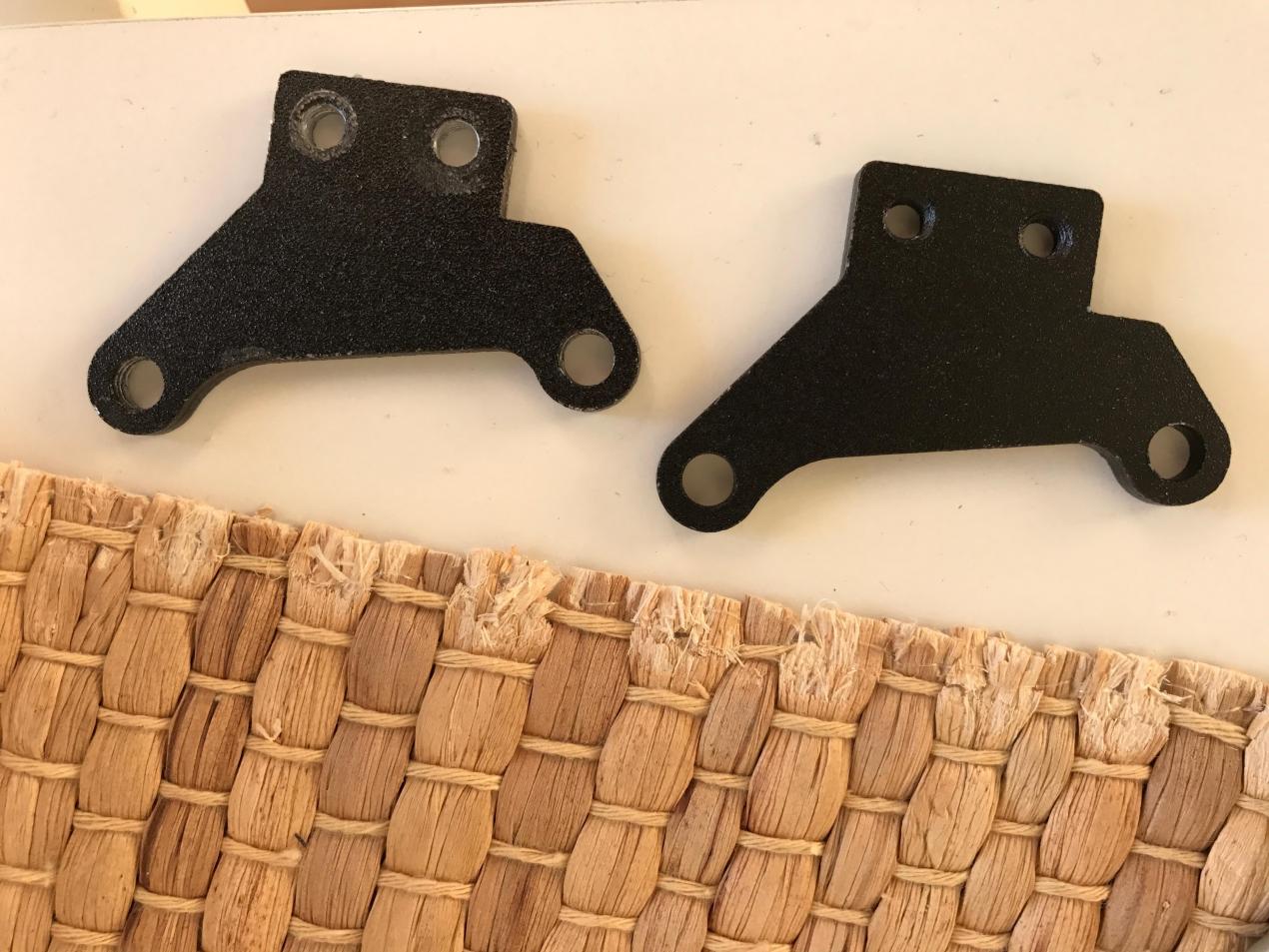

KWK est vraiment le best vendeur, j'ai reçu les pièces du frein ainsi que le tube.
je reste très mitigé, apparement @sonkenn c'était même pas des inserts mais de la colle, kylin m'a conseillé de d'en mettre, ce que j'ai fait.
Celle de gauche est l'ancienne.
 j'ai renforcé avec des boulons
