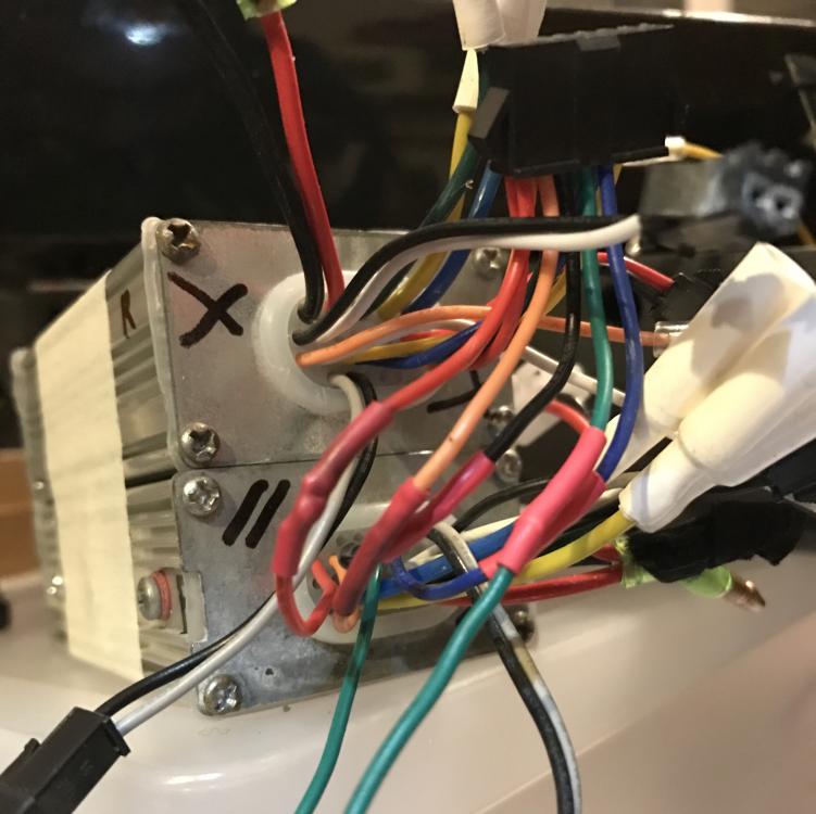

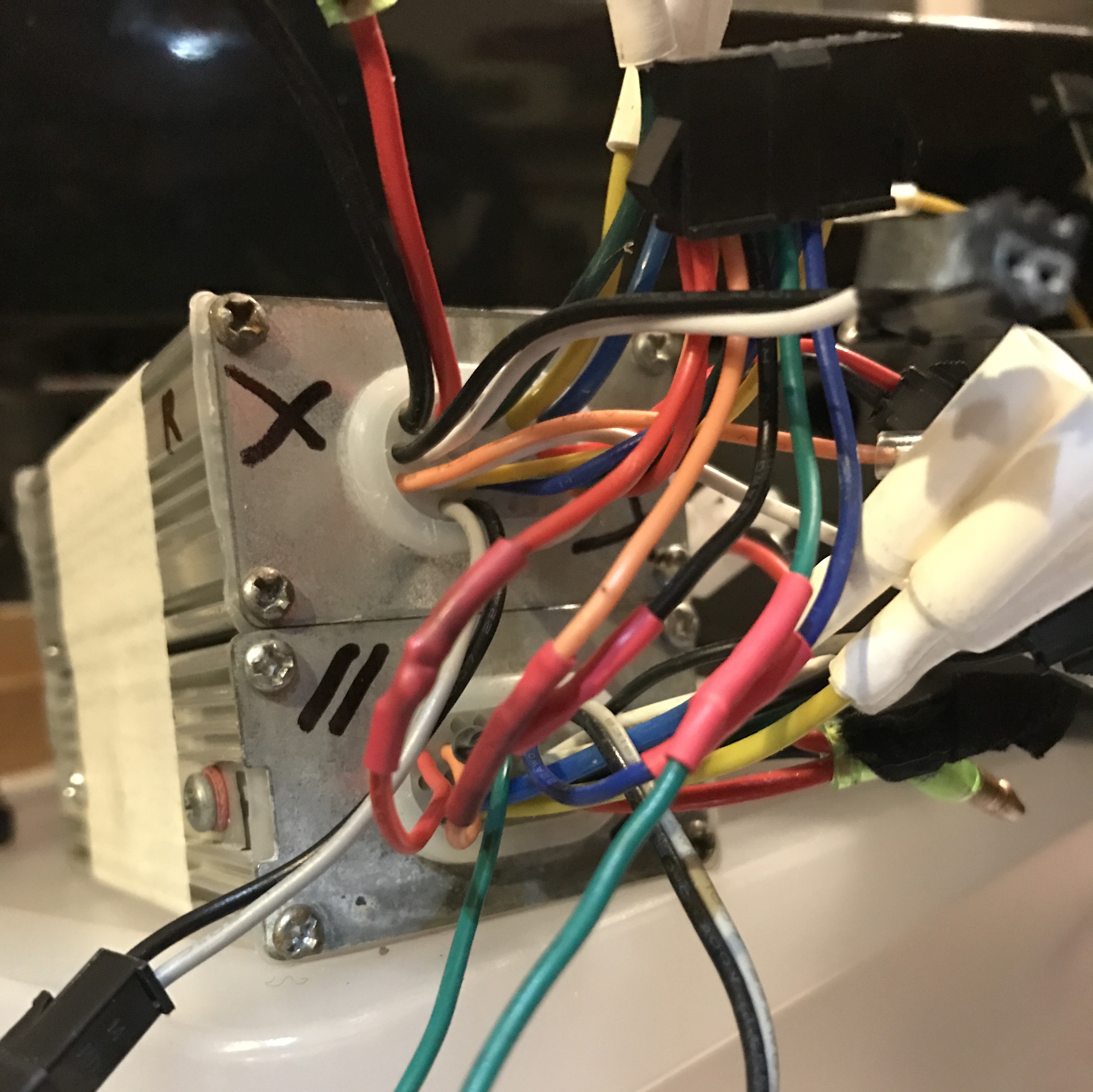

C'es de pire en pire... Une petite averse vendredi, et aujourd'hui en rade!
La trott ne voulait plus s'allumer... Tu m'étonnes!!
J'ai supprimé le connecteur qui relie les 2 contrôleurs, et j'ai tout soudé.
J'ai reposé un cache derrière la roue, le mien avait été cassé lors de ma chute de janvier. Merci @Didier.94600 pour le gabarit! J'ai siliconé, ainsi que le deck.
c'est clairement abusé à ce tarif de pas mettre des composants étanche sérieux
c'est déjà ça !  mais ça fait flipper car si ça arrive à la batterie c'est pas la même histoire ! avec les risques encourus lors de la recharge en plus O.o

Oui je sais, tu n'es pas le premier à me faire la remarque. J'avais bien le joint, mais j'imagine que mon plateau est trop déformé il est inefficace. Je l'ai viré et j'ai mis du silicone.
J'ai aussi l'impression que c'est rentré par le toron de câble et par le trou de passage de câble ( je n'avais plus mon cache de protection)
