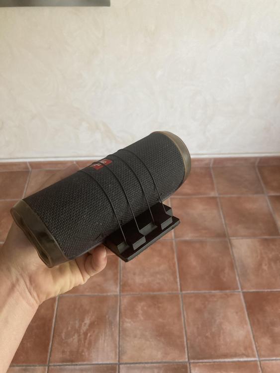

j’ai pas mal reflechi a un support enceinte ou bien power bank qui se fixerai sur la coque de la sherman et sherman max,qui serait a porter de main et en meme temps tres facilement amovible sans mettre de rislan a couper et a remettre!!quelques jours de reflexion et j’en suis venu a faire moi meme un support en impression 3d qui pourrait accueillir mon enceinte (une jbl flip 4,ma power bank…)
quelques photos pour vous donner une idee!!!😜😜
evidemment les elastiques sont à choisir en fonction de ce que vous voulez mettre dessus😉 mais pour eviter de prendre un petit sac avec soi sur les petits trajets ca peut le faire😜
ou bien profiter de sa musique sans mettre a fond l’enceinte tout le temps avec la barriere du sac par exemple…👍

et voila posé sur la roue
testé depuis 2 jours et 80 kms!!!ca bouge pas!!!

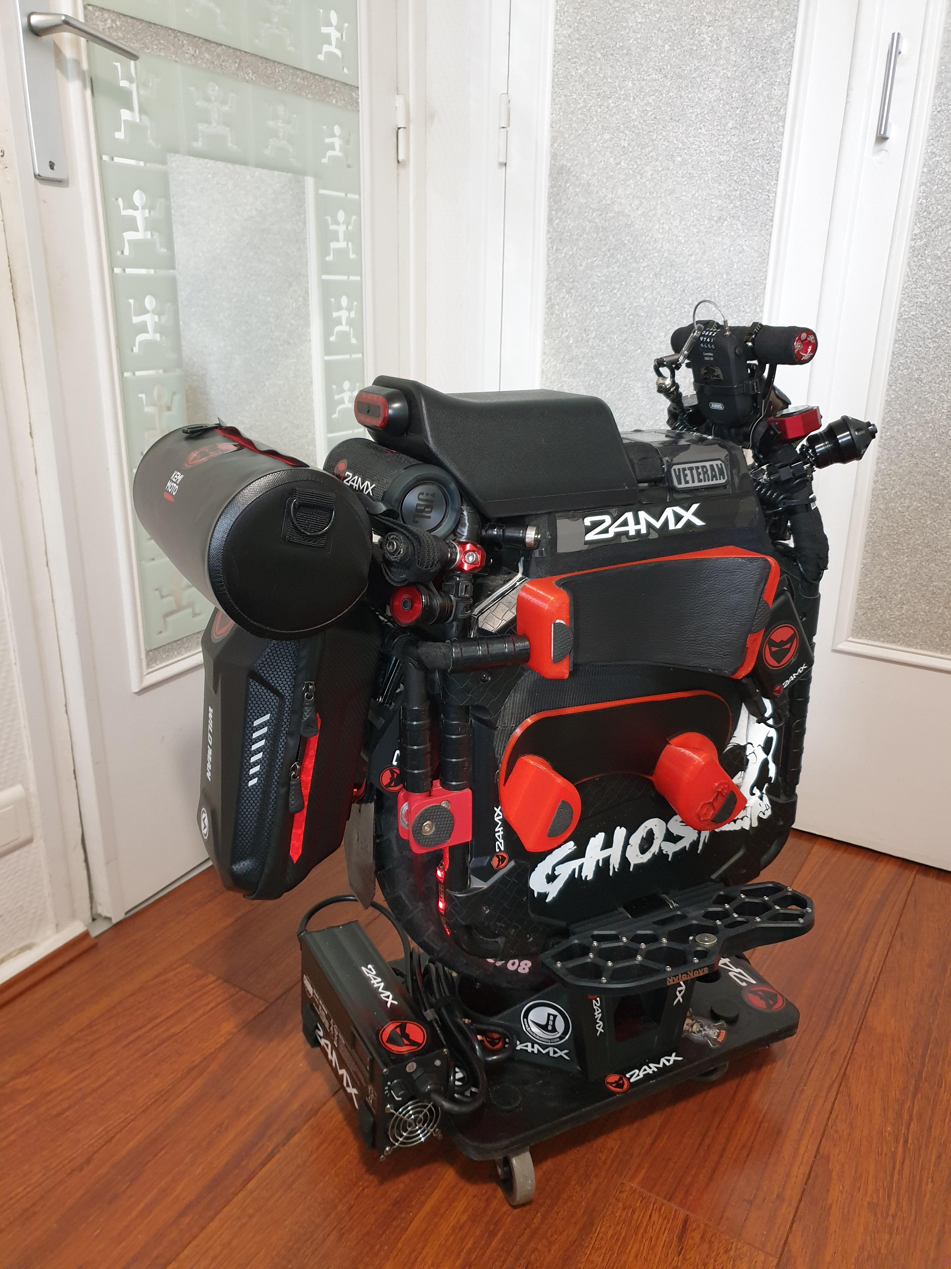

Produit et conception très intéressante , après le positionnement est plus intrusif que sur -crash bars avant , arrière
si utilisation régulier du trolley ou d'un siège , mais beau boulot :bravo:

disons que j’utilise pas trop le trolley. mais par contre je pense  refaire le meme support mais pour mettre l’enceinte  perpendiculairement a la max. ce qui permettrait d’utiliser le trolley sans souci😉 par contre pour la power bank aucun souci de trolley. ca passe easy😂😂

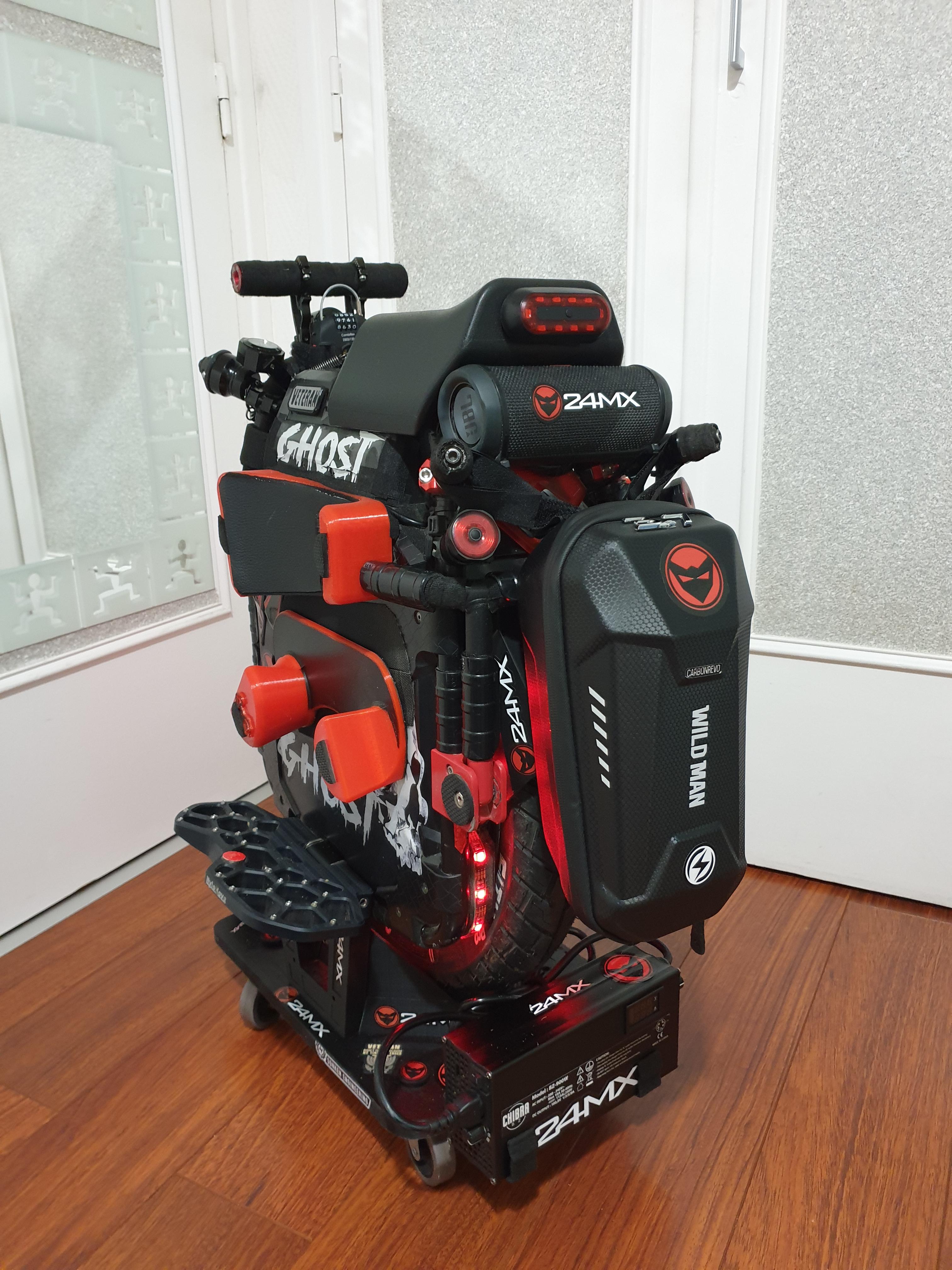

Après il y à de quoi faire sur une Sherman, la place et la puissance est là bien présente. Et elle se tape royalement des deux trois kilos en plus si besoin d'une configuration particulière et pratique suivant le,les road trips
Le plus important étant de pouvoir positionner et retirer les différentes éléments rapidement, facilement sans trop d'outillages  et de garder un parfait équilibre pour une conduite agréable :byebye:
J'ai depuis supprimé la béquille arrière ne l'utilisant pratiquement jamais et ayant une béquille avant grâce aux -top-block de protection
Quelques photos configuration Paris Dakar , mais version light pour les sorties journalières 😜
Modifié par Exo
Oui c'est pas faux , mais celà reste exceptionnel elle est 90% du temps en mode sportif light , mais pour les dix % restant c'est des fois tellement pratique , Love Shermie 🤩

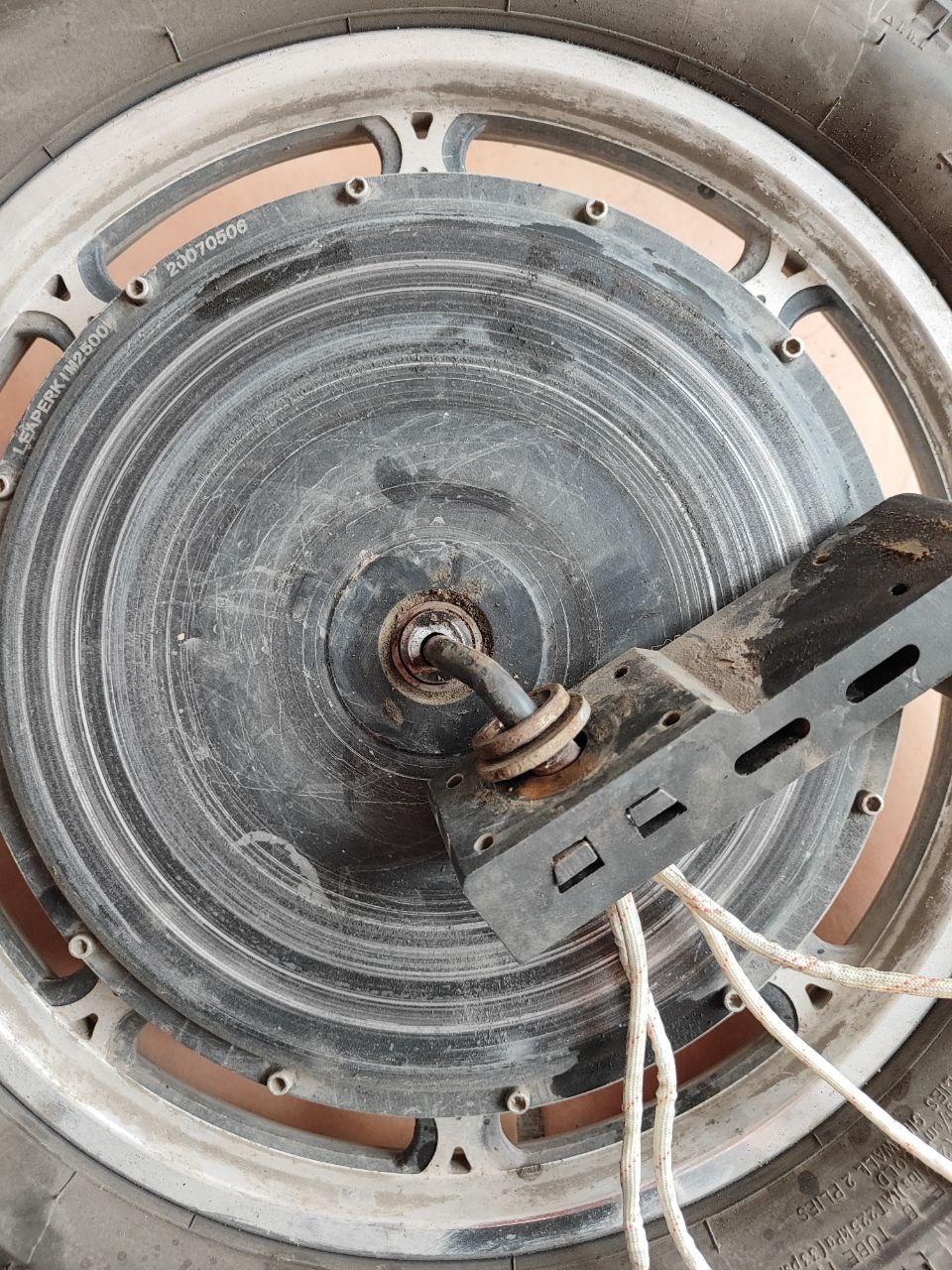

Je viens de casser l'axe moteur de ma Sherman V1, apparemment je ne suis pas le seul à qui ça arrive.
Comme je vois que certains (je pense notamment à @Exo) ont déjà démonter les flasques du moteur, pensez vous que ce soit possible de remplacer cet axe ?

Le 02/04/2024 à 18:32, Stephane Roger a dit :
Salut @Stephane Roger, de ce que j'en ai lu là : https://ecodrift-ru.translate.goog/2020/07/05/razbiraem-veteran-sherman-iz-pervoj-postavki-mnogo-udivitelnyh-otkrytij/?_x_tr_sl=auto&_x_tr_tl=fr&_x_tr_hl=fr&_x_tr_pto=wapp
tu peux sortir l'axe à la presse en ayant pris soin de retirer les circlips. et le faire refaire chez un usineur, ca te reviendra moins cher que de racheter un moteur.
