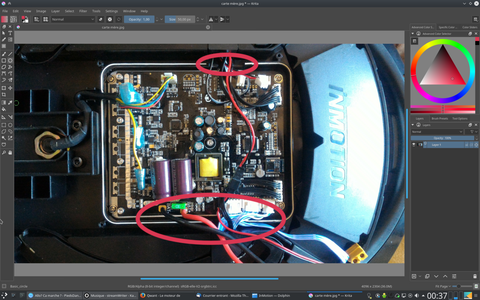

Pour info, je viens de me renseigner un peu sur la capacité de ces condensateurs (grâce à ta photo).
Via le site http://ncalculators.com/electronics/capacitor-charge-calculator.htm , on peut savoir qu'un condensateur de 220µF en 160V peut stocker 2,816 Joules.
Or, l'énergie cinétique d'un corps de 80 kilos à 30 km/h est de 2755.61 Joules (soit 1000 fois plus, à la louche) http://www.calculateur.com/energie-cinetique.html
Il me sort donc complètement de l'esprit que ces condensateurs pourraient venir en stockage intermédiaire entre la batterie et le moteur (que ce soit pour la récup d'énergie ou la fourniture d'électricité au moteur.)
Sans doute un simple rôle d'anti-parasite ou "régulateur de tension" (excusez mon faible niveau technique).

à l’instant, Bolton a dit :
Pour info, je viens de me renseigner un peu sur la capacité de ces résistances (grâce à ta photo).
Attention, tu parles de capacité de résistance, tu voulais dire de condensateur sûrement. Sinon, tu as été chercher bien loin tout ça dis donc !!!
Les deux condensateurs dont tu parles sont dits "condensateurs de démarrage" car le moteur demande beaucoup de courant lorsqu'il démarre et la batterie n'aime pas ça! Cela permet de ne pas la maltraiter pendant cette phase critique. Je pense qu'ensuite, lorsque l'on roule normalement, ceux-ci sont déconnectés.
Oui oui, condensateurs pardon (moi fatigué). Condensateurs de démarrage ? Comment tu sais ça toi ?? :D
Des restes de mes petites études d'électrotechnique!
Oki :)
