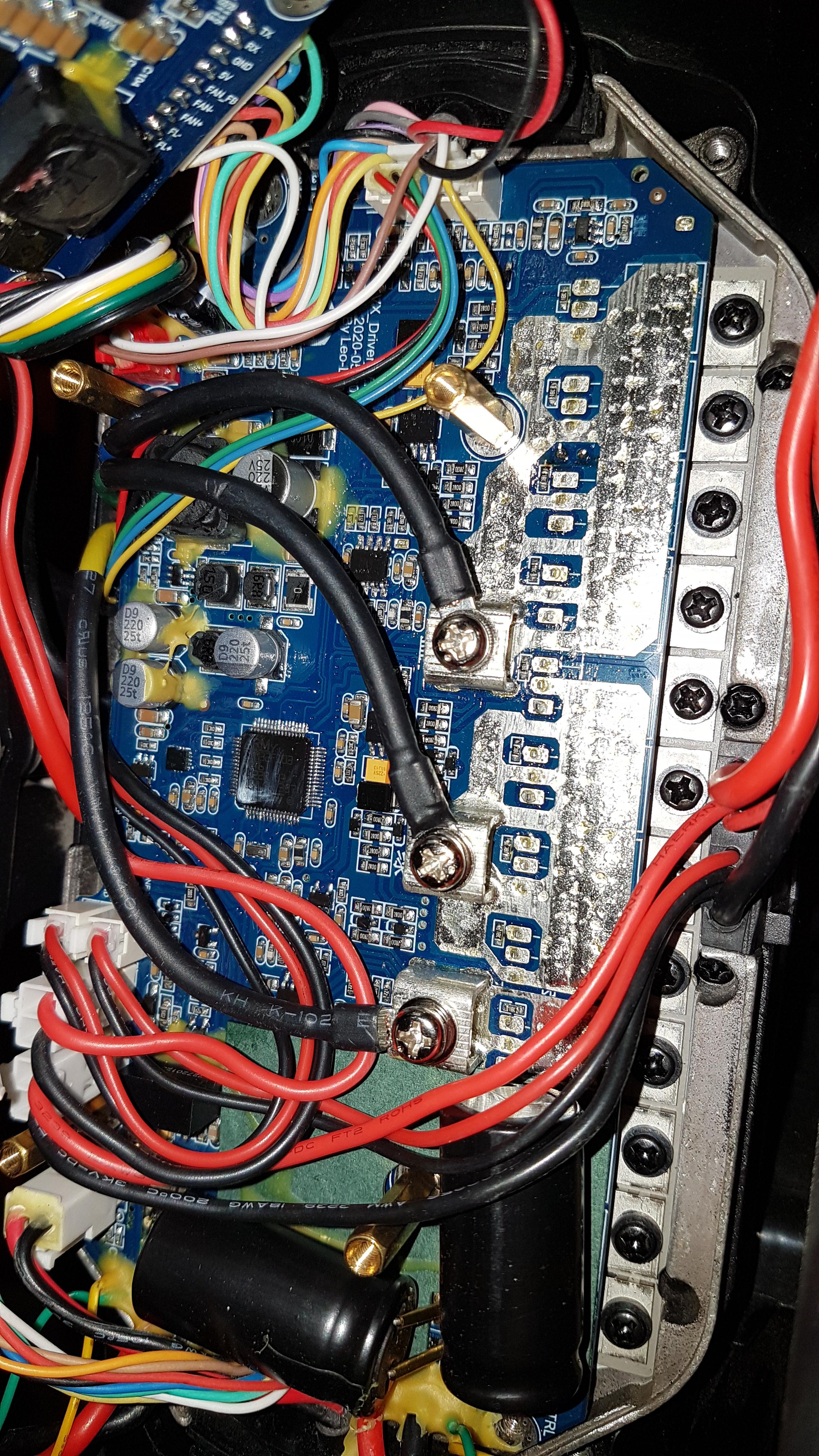

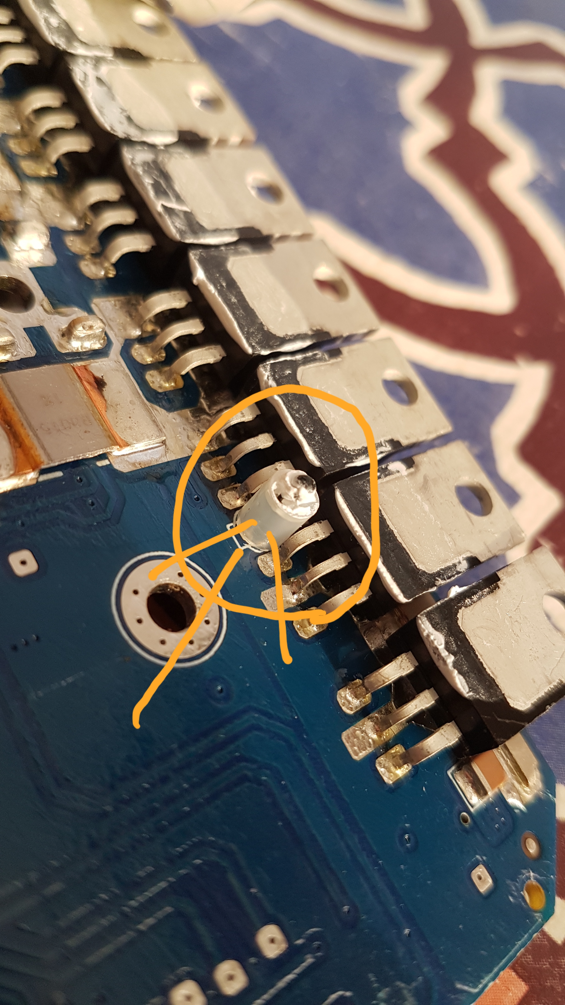

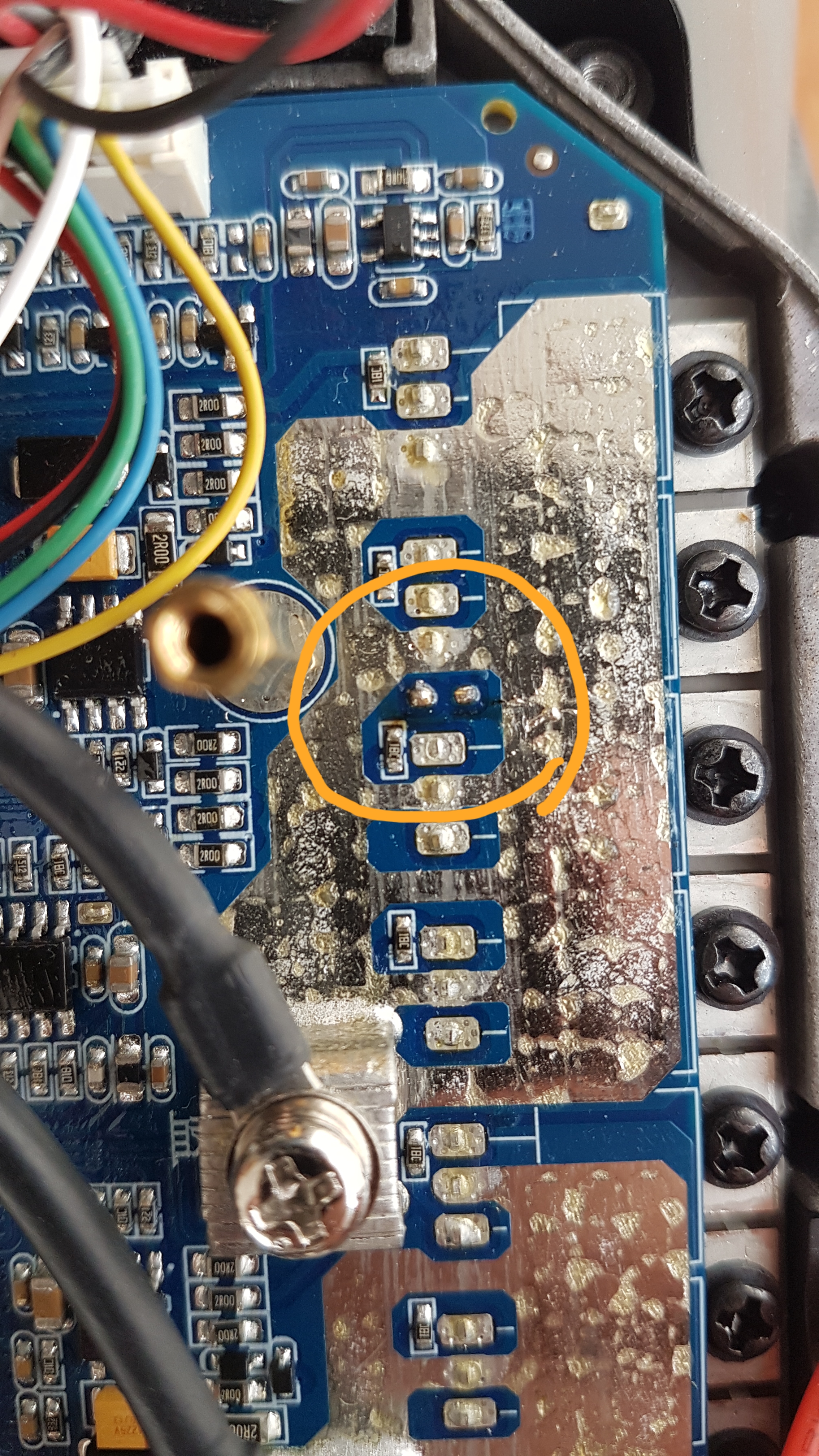

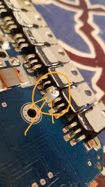

Alors, un petit retour après autopsie....
J'ai trouvé une légère noirceur sur la carte controleur:

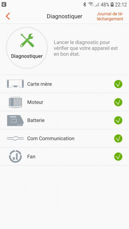

Si elle n'avait pas les entrailles a l'air, je dirais qu'elle ne s'allume pas. Mais là je vois que "la vie est revenue", les LEDS de fonctionnement clignotent sur les deux cartes, c'est déjà un bon signe!
Quand j'appuie sur le bouton les cartes s'illuminent, mais: pas de feux ni avant ni arrière, pas de son (sauf le klaxon depuis l'appli), pas de symbole batterie à l'avant et pas de gyroscope....
Je peux l'éteindre avec un appui long de 30sec.

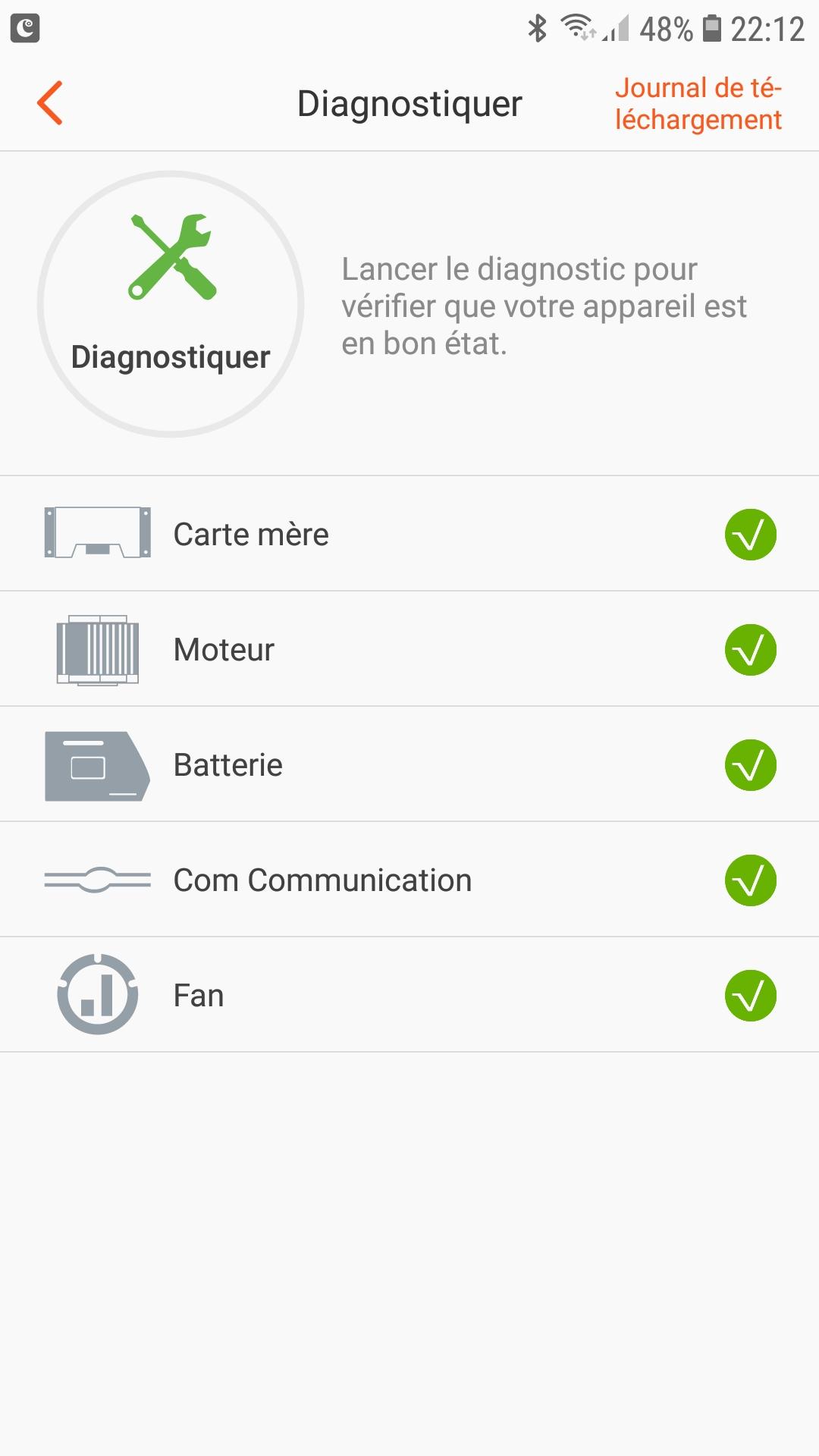

Je peux me connecter en Bluetooth et faire un diag qui dit que tout va bien.

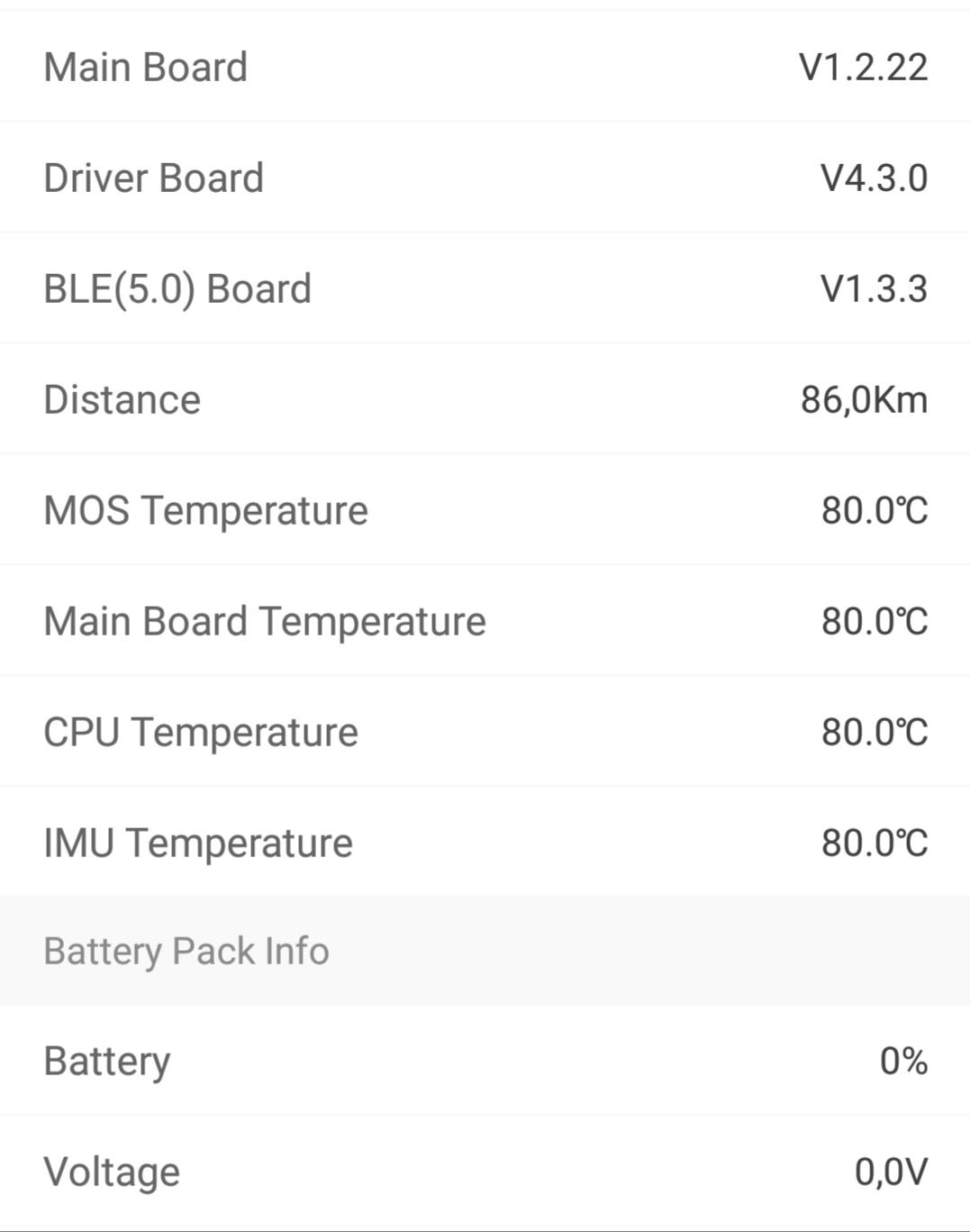

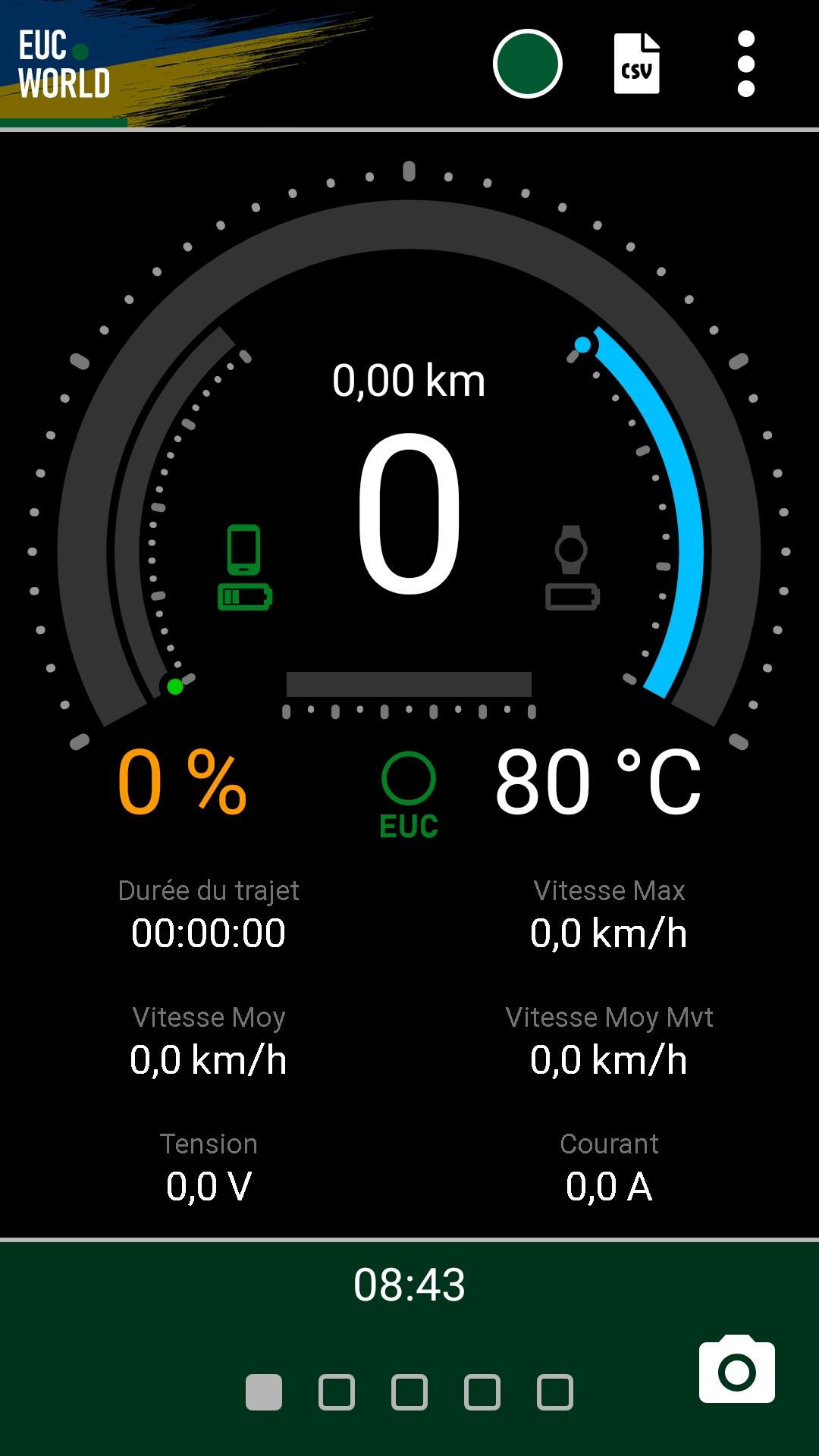

Par contre l'appli m'affiche aussi des trucs étranges... la batterie a 0%, et une température de 80° pour l'ensemble des éléments (je pense qu'elle a été traumatisée et qu'elle garde un mauvais souvenir du cut off).
Je pense que je suis bon pour changer aussi la carte mère....
20220402_091615.thumb.jpg.50630b718337c8e3217becc688b14c19.jpg2129652298_Screenshot_20220402-084324_EUCWorld.thumb.jpg.c408d25fa9f90ca7c460f174b9fe6b04.jpgScreenshot_20220401-221211_InMotion.thumb.jpg.31eecf6c11908dc750d8297333f2316e.jpg
