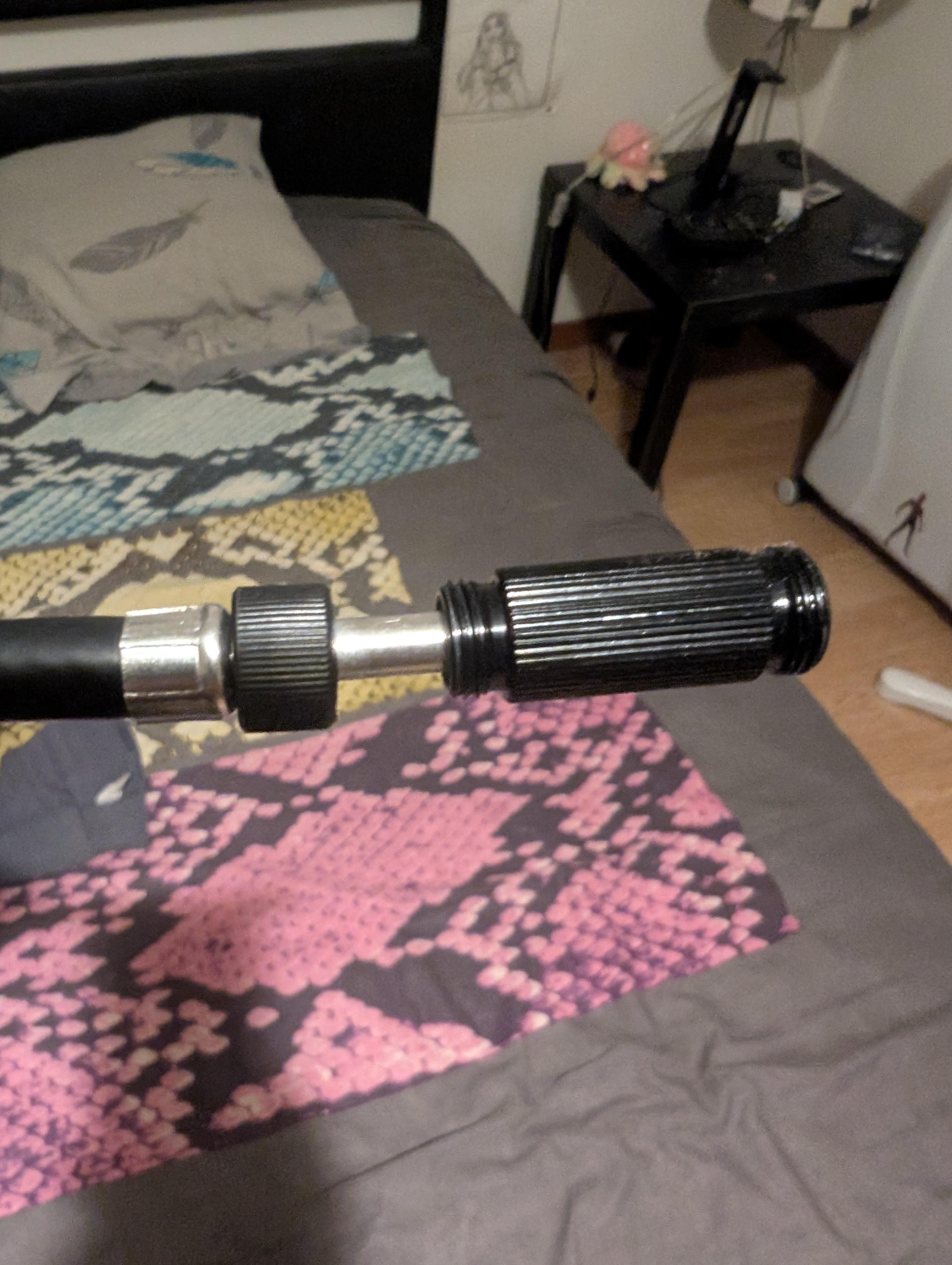

@Michel AlastrueOui, je savais que tu avais une V13 :) , mais je me demandais si ta pompe était celle d'une V11 car moi j'ai eu cette pompe noire avec ma V11.
Ma pompe de V13 est plus "classique". Et l'embout est comme ça :
Fais comme moi. Pas de soucis avec la pompe 😄
il y a une heure, indy49 a dit :
oui, c'est bizarre/étonnant/perturbant !
Effectivement, je n'ai pas celle là 😅, ils ont du changer par rapport challenger et pro.
