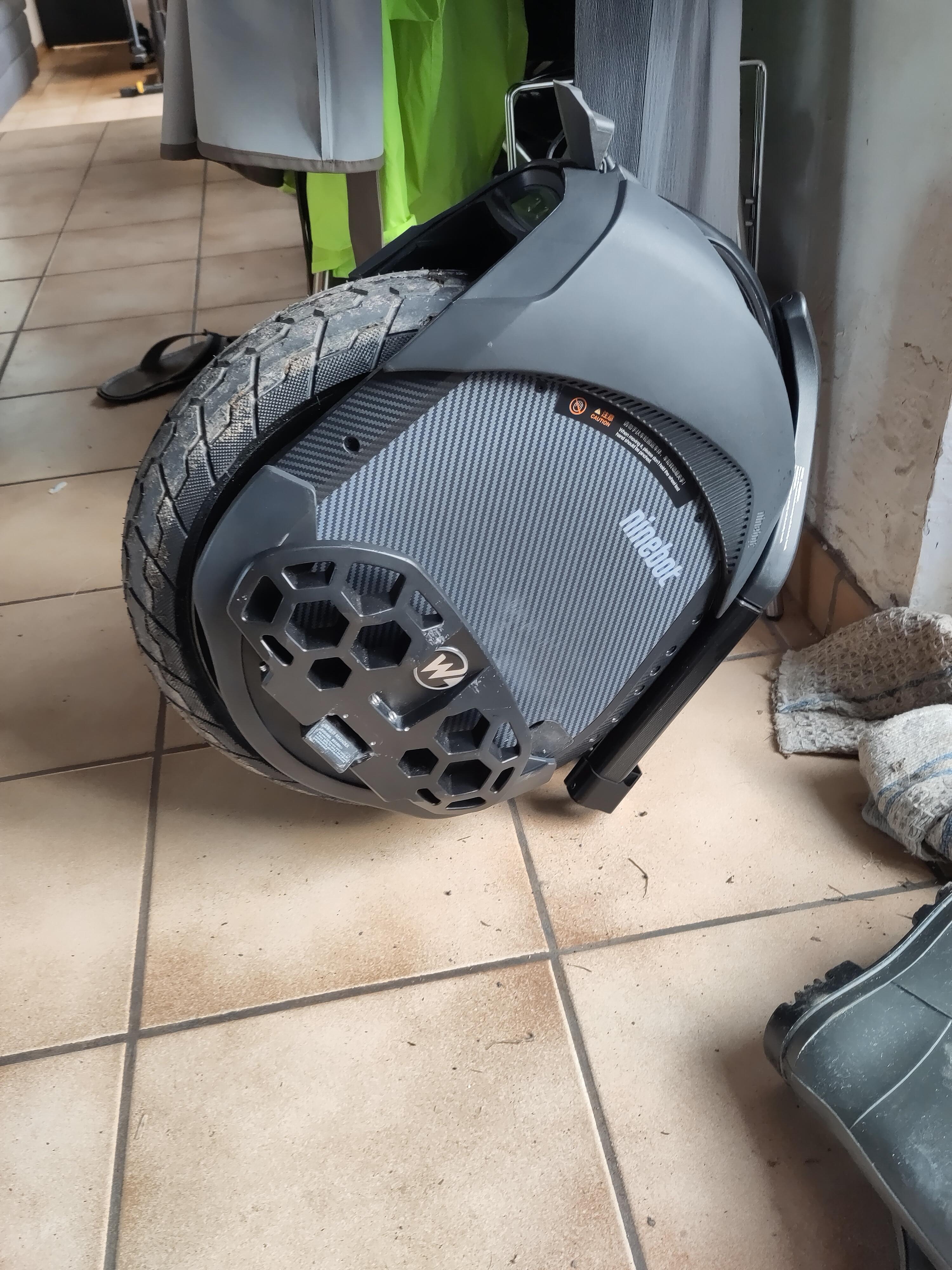

J'ai reçu ça hier par UPS après 3 mois d'attente :D
Premier ride après changement de pédales (j'ai même pas pris la peine d'essayer avec les pédales d'origine étant donné que la roue demande de s'engager sacrément). Hâte qu'il fasse un peu moins froid pour aller faire une vraie sortie !

Tu l'as payée combien ? Après il faut mettre le custom firmware du russe pour en tirer toute la puissance
Surtout pour conserver une vitesse correcte en dessous de 50% de batterie.

Flasher la roue made in Russia n'apporte strictement rien en terme de puissance, par contre pour la gestion des batteries c'est TOP et autorise le choix entre différents firmwares (perso je l'ai rétrogradée par le 1.0.0), ceci dit attention avec la marge de sécurité qui s'en trouve réduite, il est vivement conseillé d'utiliser EucWorld pour fixer ces propres alarmes couplées à un système audio dans le casque.
1500 balles.
Je la trouve plus molle que ma V8S, une sorte de veau type Volkswagen passat. Très bonne routière avec une glisse unique. Très maniable au ralenti, mais lourde en jambe. Je doute de l'intérêt de la passer en custom, sauf si vraiment la fw d'usine est éclaté. Vos avis là dessus ?

Franchement au premier ride j'ai adoré direct. Il suffit de comprendre qu'il faut anticiper le comportement de la roue, et qu'elle a son propre caractère, je comprends pourquoi certains ont des soucis de wobble, elle a un comportement unique, qui, si on s'en inquiète, entraîne des crispations, donc wobble. Alors qu'il suffit de l'accompagner pour l'apprivoiser. Du moins j'ai cette impression.

Tu peux augmenter la Vmax à 55km/h et limiter la perte de vmax en-dessous de 50% de batterie propre au FW d’origine.
Bien sûr à tes risques et périls et je cautionne ce que dit Marco , EUC world devient impératif pour bien monitorer et ainsi éviter les risques de cut off inhérent à un firmware custom.

Ce sont des pédales de Master.
Je les ai modifiées pour qu'elles passent sur la Z10, et oui ça tient bien avec. Concernant les virages serrés, j'ai aucun souci avec.
