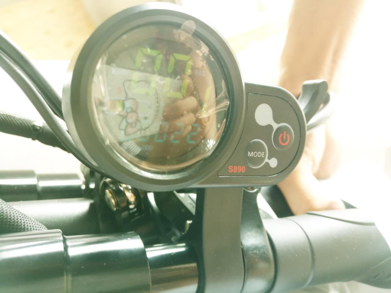

Ça y est, Kylin m'a envoyé une photo du compteur. Il l'on finalement mis le compteur couleur.
Encore mieux que ce que j'avais demandé.
Ça m'a fait quelques jours de délais suplémentaires, mais ça vaut la peine. Elle est  vraiment extra,  cette équipe.
Plus qu'à attendre maintenant...je suis impatient comme un gamin.
Modifié par Metalazo
Désolé de te saper un peu ta joie mais le compteur couleur est une fausse bonne idée.
En effet il a l'air sympa comme ça mais à l'usage c'est une catastrophe. Il est totalement illisible en plein jour, du coup ne sert à rien...
J'avais déjà lu ça quelques part.... d'ailluer sur la photo on s'en rend compte.
Bon ç'est pas grave ce qui m'importe c'est de rouler.
Après je trouverai bien un moyen de lui faire une petit casquette :-)
