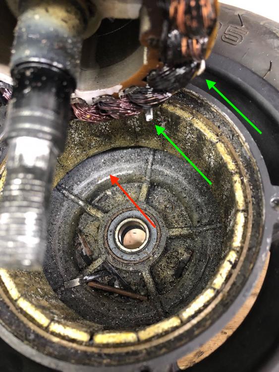

Moteur spider Oxydé
Un moteur oxydé est il reparable ou il faut le changer ?
Un nettoyage par exemple ?
Pour savoir avant d'en acheter un ;)
merci

Il se peut que ça ait cramé (il est peu probable que le cuivre s'oxyde en noir plutôt qu'en vert) et tu as un contact entre tes trois phases moteur... :(
Modifié par King Size
Merci j'avis vu justement la video, bon pour info la roue ne tourne plus et il y a des clic quand j'acelere.
peut etre le contact ne se fait pas a cause de l'oxidation et c'est pour sa qu'il y a des clics et que la rue ne toune plus, j'espere qu'apres le nettoyage ca remarchera, sinon j'en acheterai un
donc il est possible que le moteur est cramé pour toi , et pour toi cela est dus a l'oxydation ou a un probleme electrique ?
Modifié par Trottie
Vue la tronche des bobinages c'est cramé, c'est du cuivre recouvert d'un vernis, c'est grace à ce vernis qu'il n'y a pas de courts circuits entre les spires/enroulements , si le vernis crame il n'y a plus d'isolation électrique et paff/pouff/piff !, l'axe à sans doute chauffé aussi, sa couleur le laisse supposer en tout cas !
Modifié par Christian-91
il y a 33 minutes, Christian-91 a dit :
Ok du coup changement de moteur , si je comprend bien :(
Sinon ce probleme est du a l'oxydation ou a autre chose pour toi ou ce serai un probleme electrique qui n'a rien a voir avec l'oxydation ??

Pour moi ce n'est pas de l'oxydation car le vernis est la aussi pour l'isoler de l'humidité (bobinage), à confirmer quand même,
La question si le bobinage à cramé : c'est pourquoi, ou qu'est ce qui la fait cramer ?
problème électrique probablement, mais quoi ?
Regarde visuellement s'il n'y a pas de fil coupé sur les bobinages !
Je ne connais pas la procédure pour contrôler les bobinages !
N'achète pas un moteur tout de suite sans connaître la cause du problème !, il y auras bien quelqu'un pour t'orienter pour tester le moteur.

Le moteur à l'air d'avoir bien trinqué, il n'y a même plus les cales en bambou ( flèches rouge ), des morceaux sont au fond ( flèches vertes ), les le peu qui reste on trinqués ( flèches bleues )
Je n'ai plus de doutes concernant le moteur (Rip) :(
1822071231_johan.thumb.jpg.a1ffa8d3d3b956458a8b0cafc26d83cc(1).jpg.8f2e81dec025dc96fad8610d0e210593.jpg
Photo récupérer dans la 1ere vidéo, les cales sont bien visible

pour decrire le probleme avant que le moteur ne tourne plus,
Au debut j'avais une perte de vitesse , au lieu de rouler a 63  je roulai a 55  avec un bruit de frottement et des vibrations dans le deck. Quand je desaccelerai j'avais comme une impression de freins moteur, je pensais que c'etait juste les roulement, j'ai roulé avec 3 a 4 jours jusqu'au moment ou j'ai entendu des gros clac et la roue c'est arreté
Aurait il pu cramé a cause de l'oxydation ? Car la trott est sous garantie encore et le fournisseur me dit que c'est pas pris en chage car c'est parceque le moteur est oxydé qu'il est mort et qu'il ne prennent pas l'oxydation en garantie.
Modifié par Trottie
Ou bien les cales, mal fixées, sont sorties de leur alvéole, elles ont frotté sur les nervures du flasque au fond, provoquant une usure du vernis sur les spires jusqu'à l'arc électrique final... 🤔
469188398_moteuroxyd.thumb.jpg.a811e5779f1e873e18e02f1dcb25a4f4.jpg.064a6b8e8f5e076cf4646d39bb61dde7.jpg
Quoi qu'il en soit, insiste auprès de ton vendeur : Tout ceci n'est absolument pas normal. ;)

Deja, merci 1000 fois MERCI a tous pour vos reponses car vous venez tous de me donner un cour sur les moteurs de trotinette 👏👏 👏👏
Pourriez vous me dire ou il y a de l'oxydation sur le moetur (si il y en a) ? Car vu ce que je vois sur le net en moteur oxydé, on voit bien l'oxydation en orange (rouiles), je ne vois rien de tout ca sur les photos de mon moteur !
Au debut je pensai que c'etait le noir sur les bobines de cuivre mais apres votre cour si je l'ai bien compris, le noir c'est le moteur qui a cramé mais pas de l'oxydation

Comme le dit @King Size  la couleur de l'oxydation du cuivre est plutôt vert de gris, les enroulements en cuivre des moteurs électriques sont protégé par un vernis isolant électrique, la couleur noir c'est ce vernis qui à cramé à cause d'un échauffement excessif, sans doute/peut-être provoqué par le contrôleur ou autres, plus de vernis=mise en "court-circuit des enroulements"  !
Tu n'aurait pas roulé dans de l'eau salé (eau de mer) par hasard ?

Non je n'ai pas roulé dans de l'eau de mer, je suis a paris ;) je ne roulais jamais sous la pluie, juste des route un peu  mouiller au maximum.
Sinon dans mon moteur tu y vois de l'oxydation ? moi je n'arrive pas a en voir !

Sinon vois tu de l'oxydation dans mon moteur ? car je ne vois pas ou
Il y a 10 heures, Trottie a dit :
Flèche verte, je ne vois pas de rouille sur cette partie du rotor
Flèche rouge, enroulement/bobinage c'est cramé
flèche bleu, c'est sale
flèche jaune, le dépôt blanc et gris, je ne sais pas
Pourquoi fait tu une fixation sur de l'oxyde  ?
Edit : ajout photo oubliée
johan.thumb.jpg.a1ffa8d3d3b956458a8b0cafc26d83cc.jpg.c6093efb303d8e4d97e27abb7da46c25.jpg
parceque GYRO-PHARE me dit le moteur est oxydé et l'oxydation des compsants n'est pas pris en charge par la garantie
Donc ils mentent car pas d'oxydation
Modifié par Trottie
