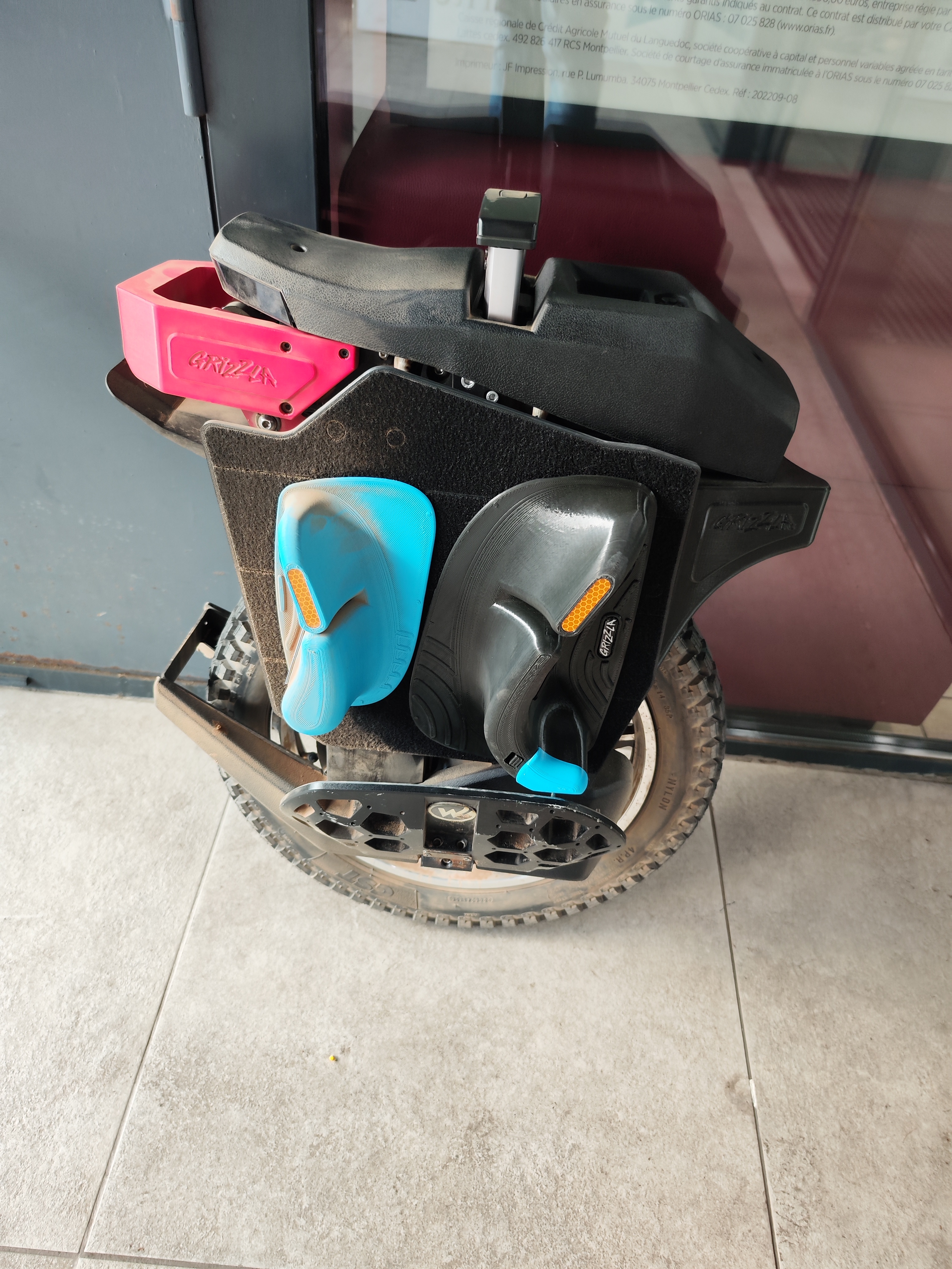

Je fais quasi que du offroad et ça m'est arrivé une fois que celui du bas se décroche lors d'une petite chute, je pense qu'il faut laisser un peu d'espace avec le pied
La surface de contact avec le velcro est assez faible. En même temps je préfère que ça fasse fusible plutôt que mon pieds reste bloqué !

  • INTRODUCTION: Je viens de recevoir ma Master: batch2 dit avec suspension v3 J'ai le fairing combo complet de chez grizzla pads J'ai aussi les power pads version BIG de chez grizz
La qualité du velcro peut tout changer dans la résistance d'accroche
Personnellement j'utilise celui en photo un des plus costaud sur le marché et bien plus résistants à l'arrachage que celui livré avec les pads NyloNove
Modifié par Exo
Merci du conseil, j'en ai en plus :)
Pour le côté fusible si c'était pas si chiant a remettre ça ne me dérangerai pas, une petite cordelette pour ne pas le perdre serait déjà mieux

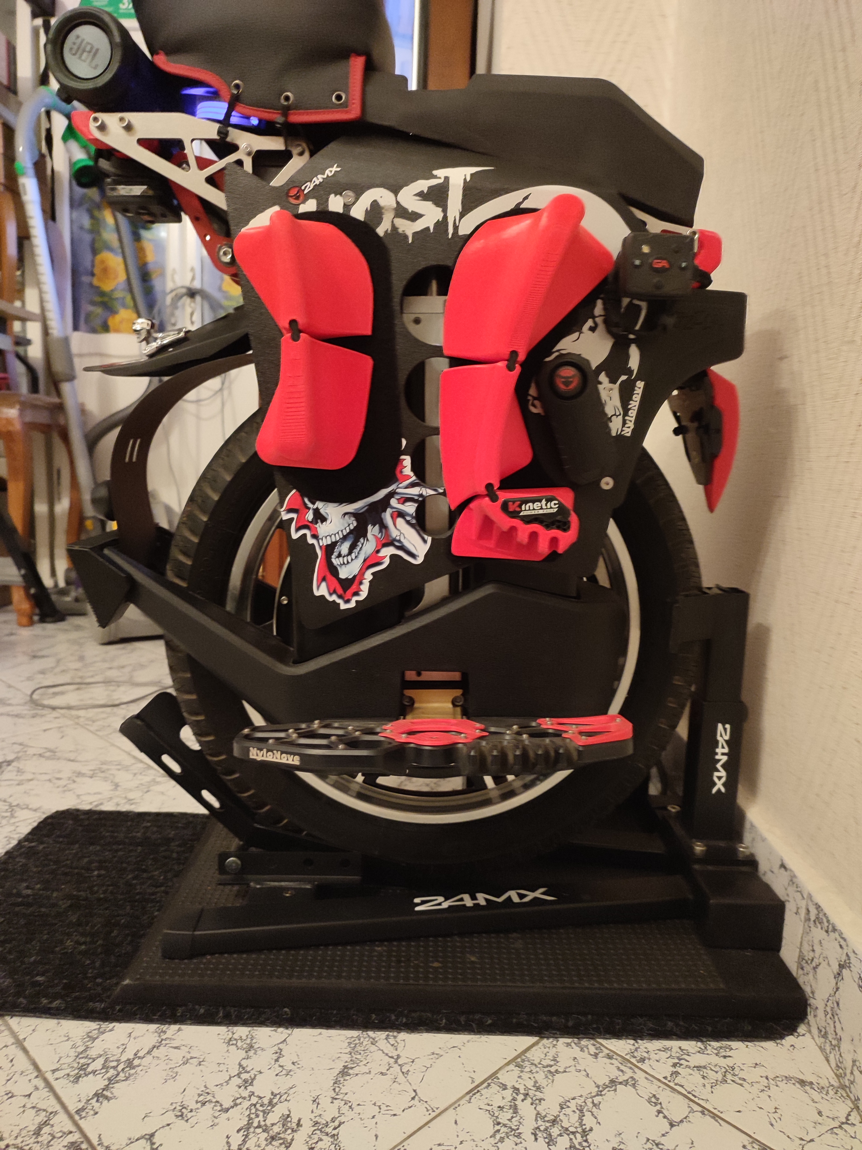

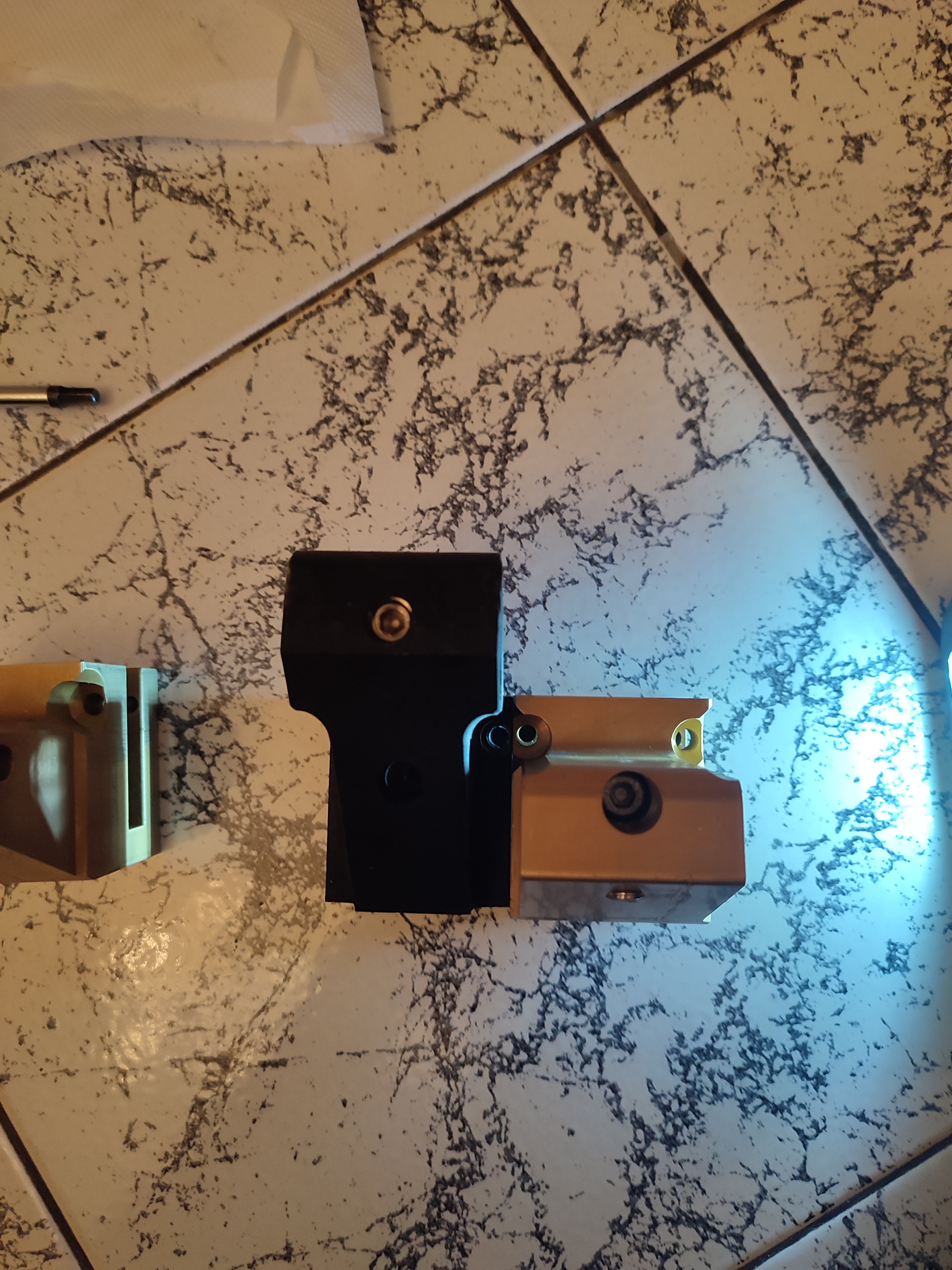

Malgré le fait que je me suis bien habitué à la hauteur de cette Master je me suis quand même décidé d'installer le Kit - 45mm de hauteur l'ayant reçu il y à quelques jours
Ce n'est pas la première commande passée chez EUCyou donc je ne suis pas surpris de la qualité de fabrication d'usinage du produit
Il faut compter une petite demie heure pour l'installation dans les règles de l'art nettoyage et replacement des pads compris
Petit test sur faible distance assez sympa et pour grimper sur la roue avec grâce c'est bien plus easy :)
Demain test sur un plus long parcours afin de déterminer si le fait d'avoir baissé son centre de gravité apportera un plus en maniabilité, la mesure sans inclinaisons des pédales est de19/20 cm du sol à la tranche haute de la pédale
Photo juste à titre de comparaison hauteur des pédales d'une Sherman V1 et V2 avec modification des fixations de pédales , la master (avec le kit -45mm) reste encore plus haute de 5 cm mais il faut tenir compte du débattement de la suspension , donc cela devrait le faire ...à suivre

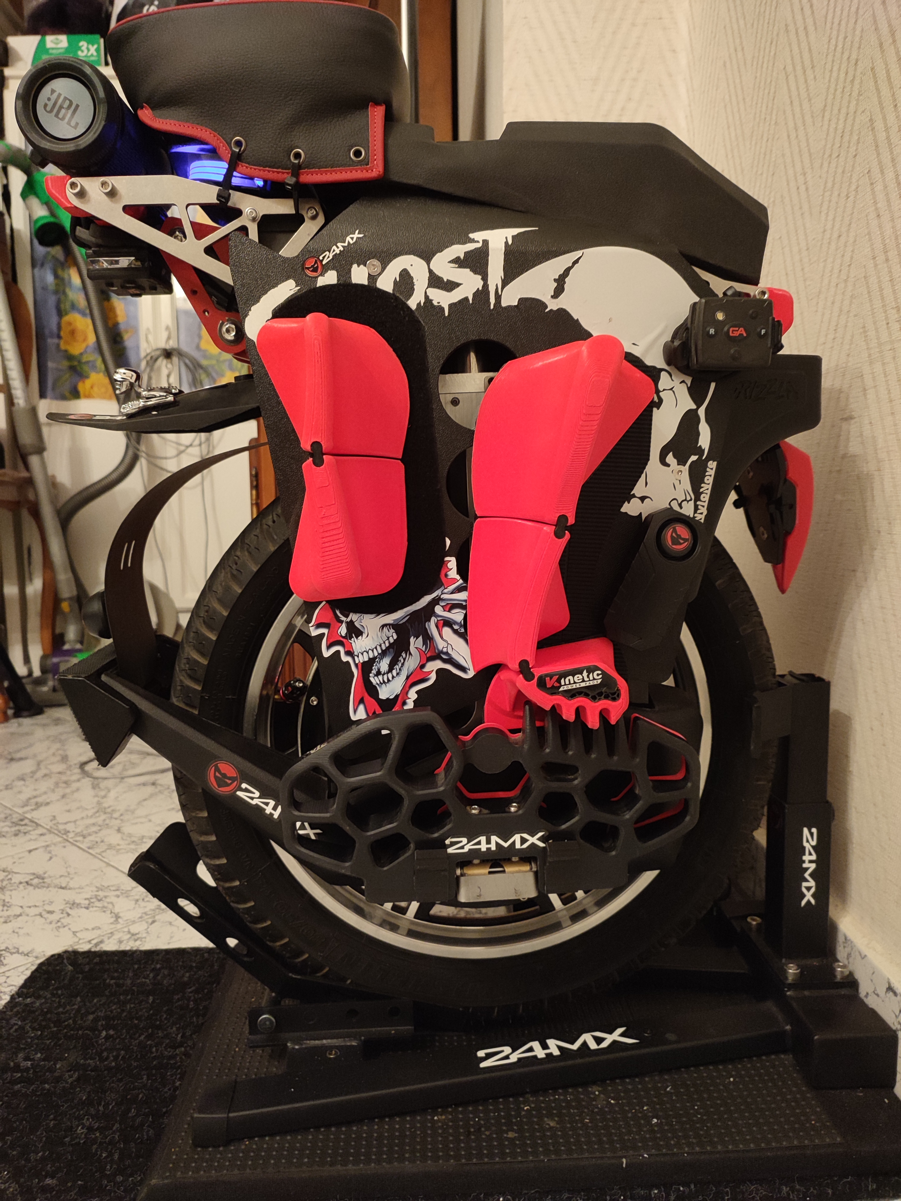

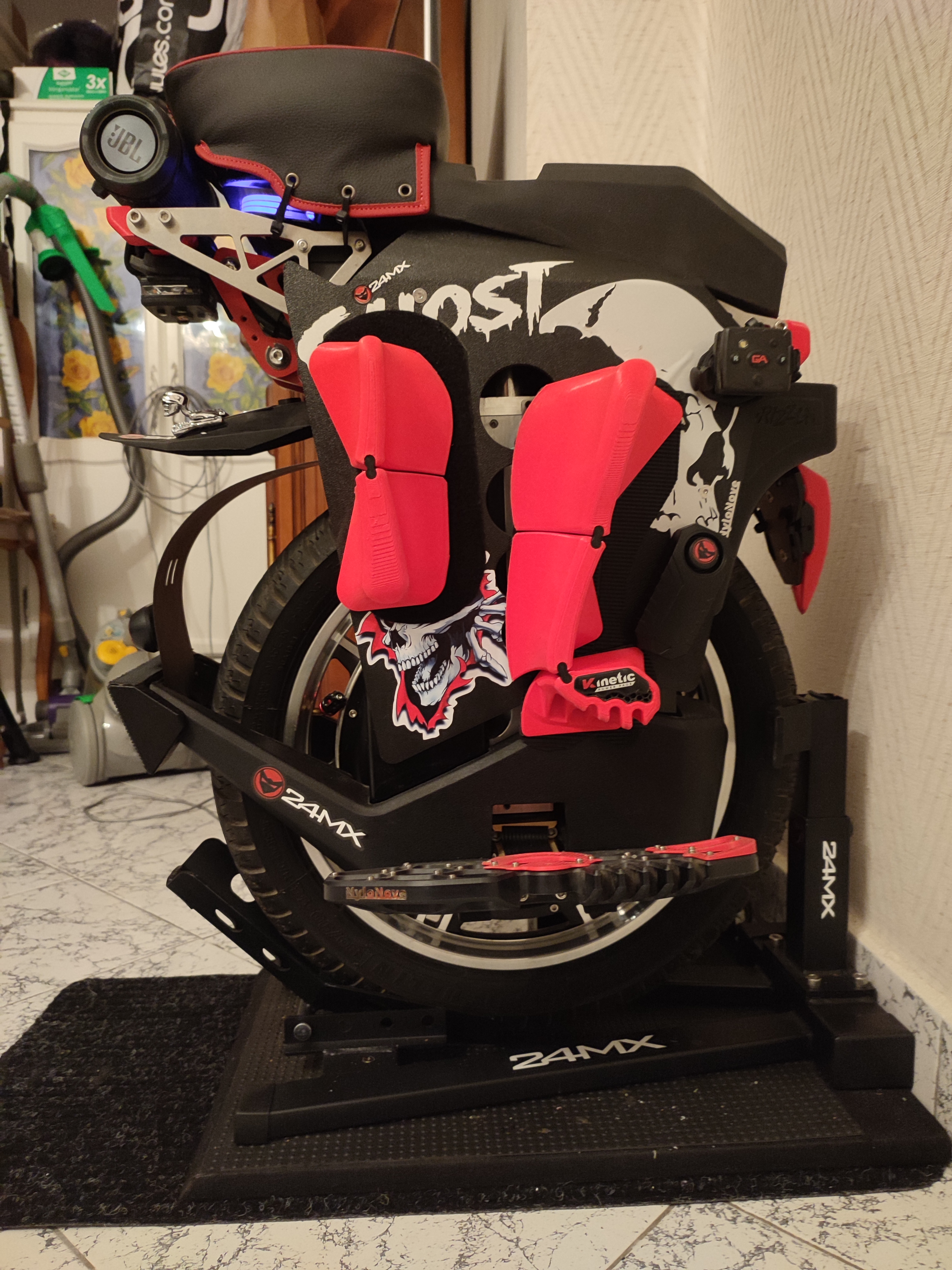

Aussi bas non , je faisais souvent du off-road avec la Sherman V2 pédales 15.8 version Upgrade la plus haute et la je suis à 22.5 en inclinaison très légère avec la Mastère c'est très largement dans les critères du tout terrain en comptant le débattement , ya pas besoins non plus d'être perché pour faire mumuse en TT, "de toute façon" moi c'est en principe maintenant avec cette Master 70% en urbain et campagne 20% en sous bois et pas plus de 10% TT ,et pour les fesses/siège il y à encore de la marge :)
Photos avec rectification de l'emplacement des pads c'est mieux pour vous faire une petite idée
Modifié par Exo
