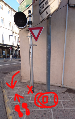

Hello everybody,
Mardi midi, en croisant quasiment à l'arrêt un piéton sur un trottoir étroit (cf. photo : moi = grande flèche, piéton = petite flèche) et croyant stupidement qu'il allait, la surprise passée, me laisser passer, mon épaule a heurté le poteau marqué d'un X.
Le temps de sauter de la roue, celle-ci a tourné autour du poteau, le pneu a buté contre l'autre poteau et s'est couchée sur son flanc droit. Rien de violent ni a priori de grave.
Devant l'emballement du moteur (il n'y a pas normalement une sécurité qui coupe le moteur passé un certain angle d'inclinaison ?) et le hurlement des bips, je redresse au plus vite la bête agonisante et coupe le contact.

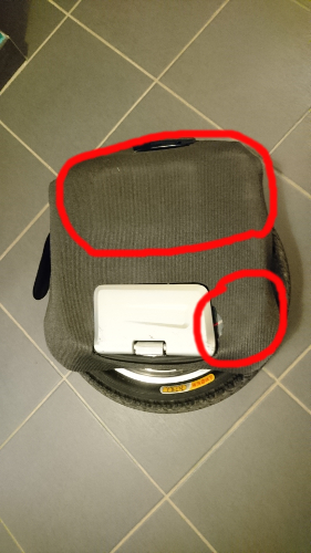

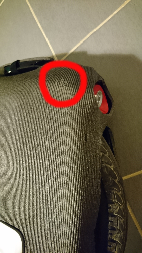

A titre d'info, deux autres photos montrant les seules conséquences physiques sur la roue : la poussière sur le côté droit et (peut-être mais pas sûr qu'il n'y était pas déjà...) le petit accroc dans le tapis (d'une fragilité extrême) à 2€ de Décath :

Hello everybody,
