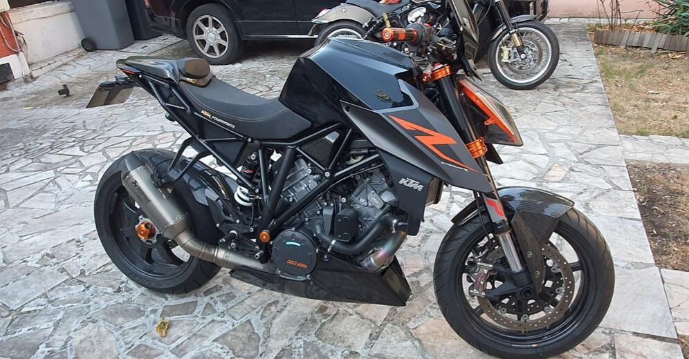

Belle machine  la speed triple @JJKj'adore  sa belle  bouille :yaisse:
Modifié par Exo
Moi toujours sur la petite KTM 1290 Super Duke R très  légèrement  modifiée ( Evotech + full carbon akrapovic ) position  de conduite  bien plus confortable que mes sportives  d'antan pour mes vieux os et du couple à  profusion ,agréable  pour faire ses courses ( Alimentaires  ) ou pas... :dent:

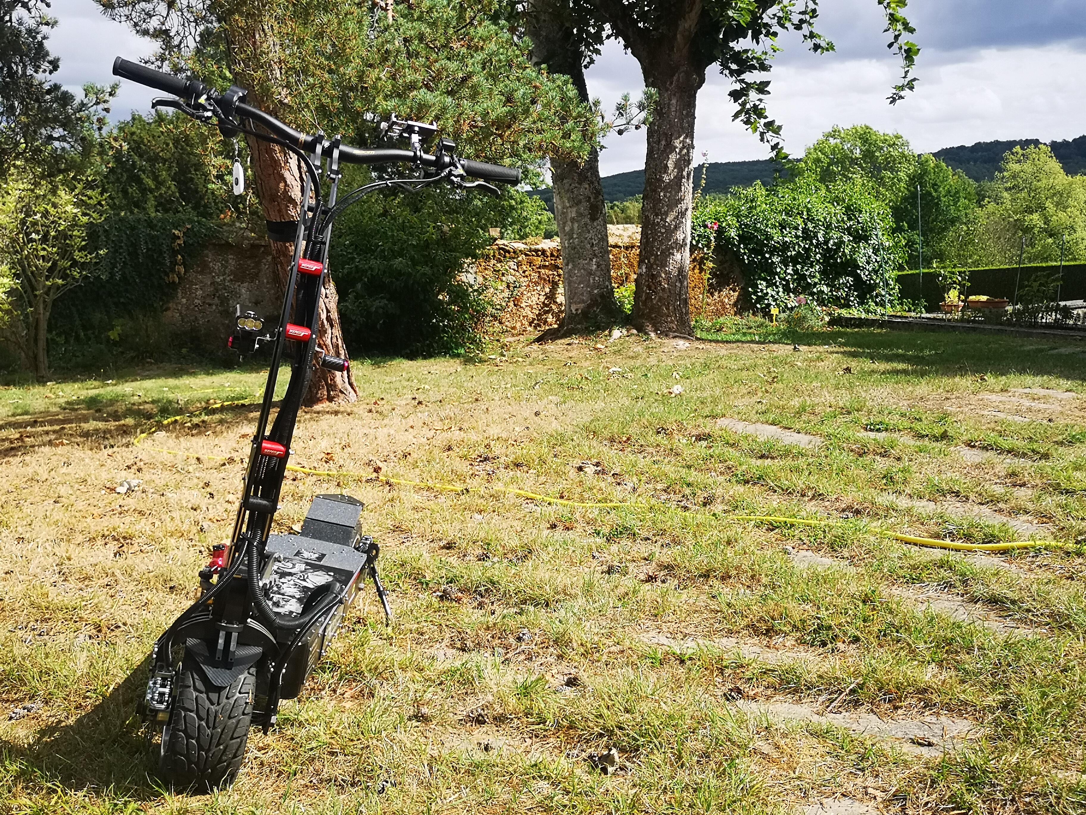

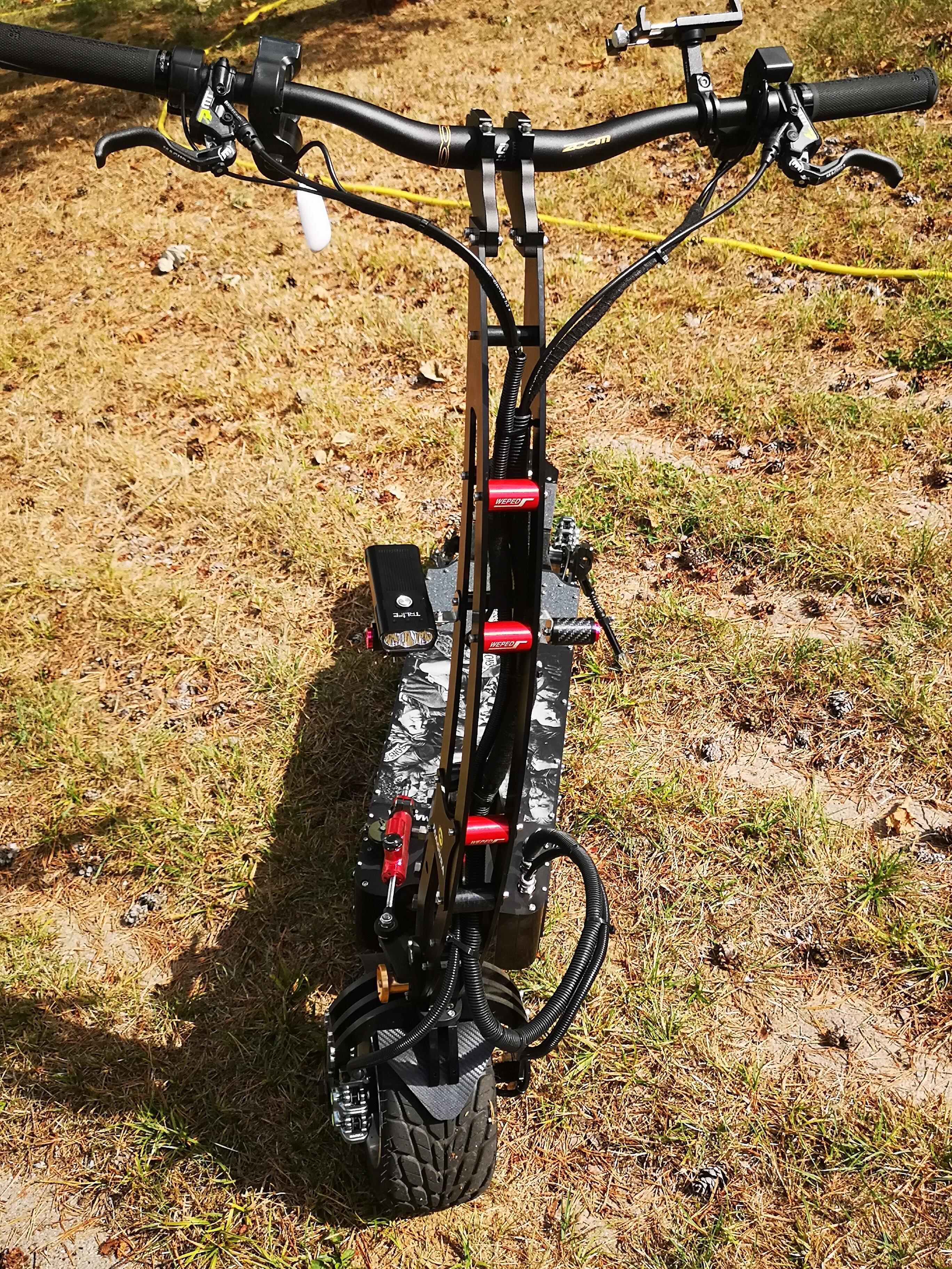

Salut @magesty ,
Ce n'est pas un problème de position dans mon cas. Je met toujours mon pied sur le cale-pied ne serait ce que pour freiner ou pour m'accrocher à l'accélération de cet engin du diable.
Mon problème viens  probablement que le moteur avant ne tourne pas rond sur son axe, ce qui génère une vibration. Soit c'est la  jante  qui ne plaque pas parfaitement le moteur  soit un roulement moteur . J'ai fait un mail à fastride pour signaler le souci mais pas de réponse pour le moment. Cet hiver,  je démonterai tout et je remonterai pour voir si ça marche mieux mais pour ça faut couper les fils moteur  en mettant un connecteur sinon c'est trop le bordel à tout démonter.
J'ai réussi à atténuer le problème en mettant des plombs d équilibrage sur la jante mais à plus de 90 km/h elle est encore reste  floue. A vitesse normal rien à dire c'est quasi normal, mais dès que je cherche à hausser le rythme, ça me rappelle les ultras d'origine qui louvoient passé les 70 km/h. Sur mon Ultra tout est rentré dans l'ordre quand j'ai monté des moteurs de Thunder avec les controleurs qui vont avec.
J'ai fait plus de 600 km avec ma WEPED et malgré ce petit souci de vibration qui empêche d'aller chercher la Vmax c'est un vrai régal. Je peux me faire de ballades de 80 - 90 km avec un bon rythme  sans la peur de rentrer en poussant. L'autonomie est vraiment le point fort de cette machine.
Tu trouves pas que le frein électrique est violent d'origine ? J'ai vu que tu as  monté des MT 7 , tu as retiré les contacteurs de frein ? J'ai mis les MT 7 aussi mais avec les manocontacteurs. Le freinage est bien meilleur que les freins d'origine. Les MT 7 se montent avec les supports d'étriers d'origine, c'est pas la peine de les changer. A la limite il faut limer de un ou deux mm le l'étrier pour que le disque soit au ras des plaquettes.
Bonne route à toi.
