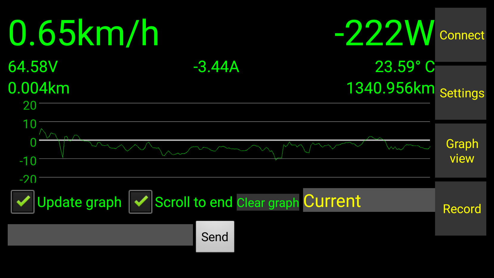

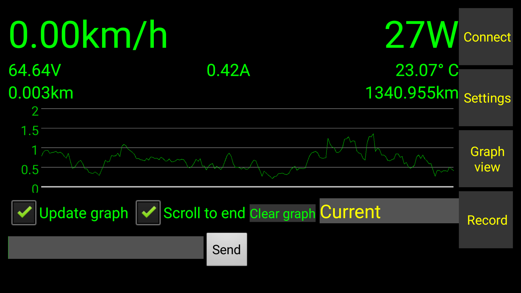

sbouju Posté(e) le 2 février 2017 Partager Posté(e) le 2 février 2017 (modifié) Je m'associe bien sûr à l'hommage unanime à @Techos78 et à ses messages toujours très instructifs Je viens d'aller mesurer mon courant roue verticale, allumée et à l'arrêt, et oui, @Olbom, c'est différent selon que la roue est posée toute seule ou bien qu'elle supporte son pilote (cf. les 2 screenshots ci-dessous). Cela se vérifiait avec ma troisième mesure faite avec la roue allumée et tenue pendante au bras pneu immobile, donc n'ayant même pas son propre poids à supporter. Je n'ai pas pu faire de screenshot, là, car il m'aurait fallu une troisième main, ou un assistant vu comme c'est pratique à faire sur mon téléphone! Modifié le 2 février 2017 par sbouju 1 Lien vers le commentaire https://www.espritroue.fr/topic/2097-autonomie-monster-1600wh/page/3/#findComment-38656 Partager sur d’autres sites More sharing options...
Jimi00 Posté(e) le 2 février 2017 Partager Posté(e) le 2 février 2017 Tu n'es pas immobile sur la 2e @sbouju, tu as parcourus 1 mètre Lien vers le commentaire https://www.espritroue.fr/topic/2097-autonomie-monster-1600wh/page/3/#findComment-38660 Partager sur d’autres sites More sharing options...
