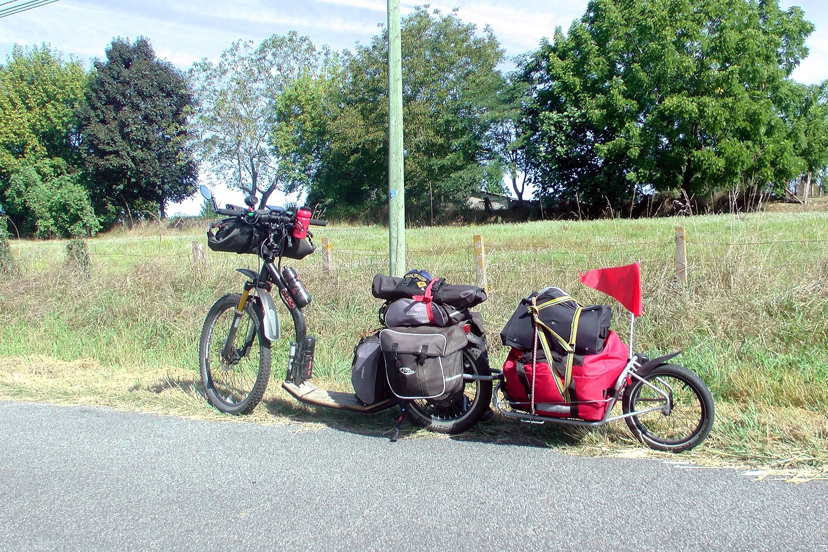

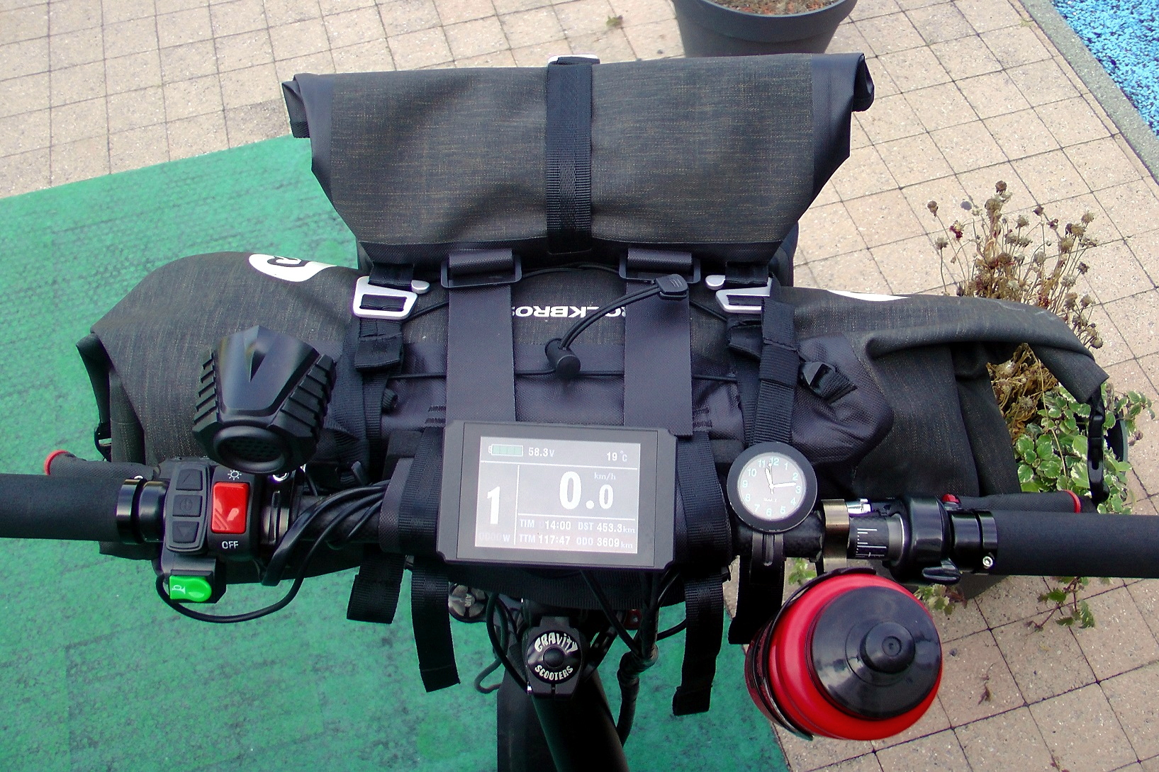

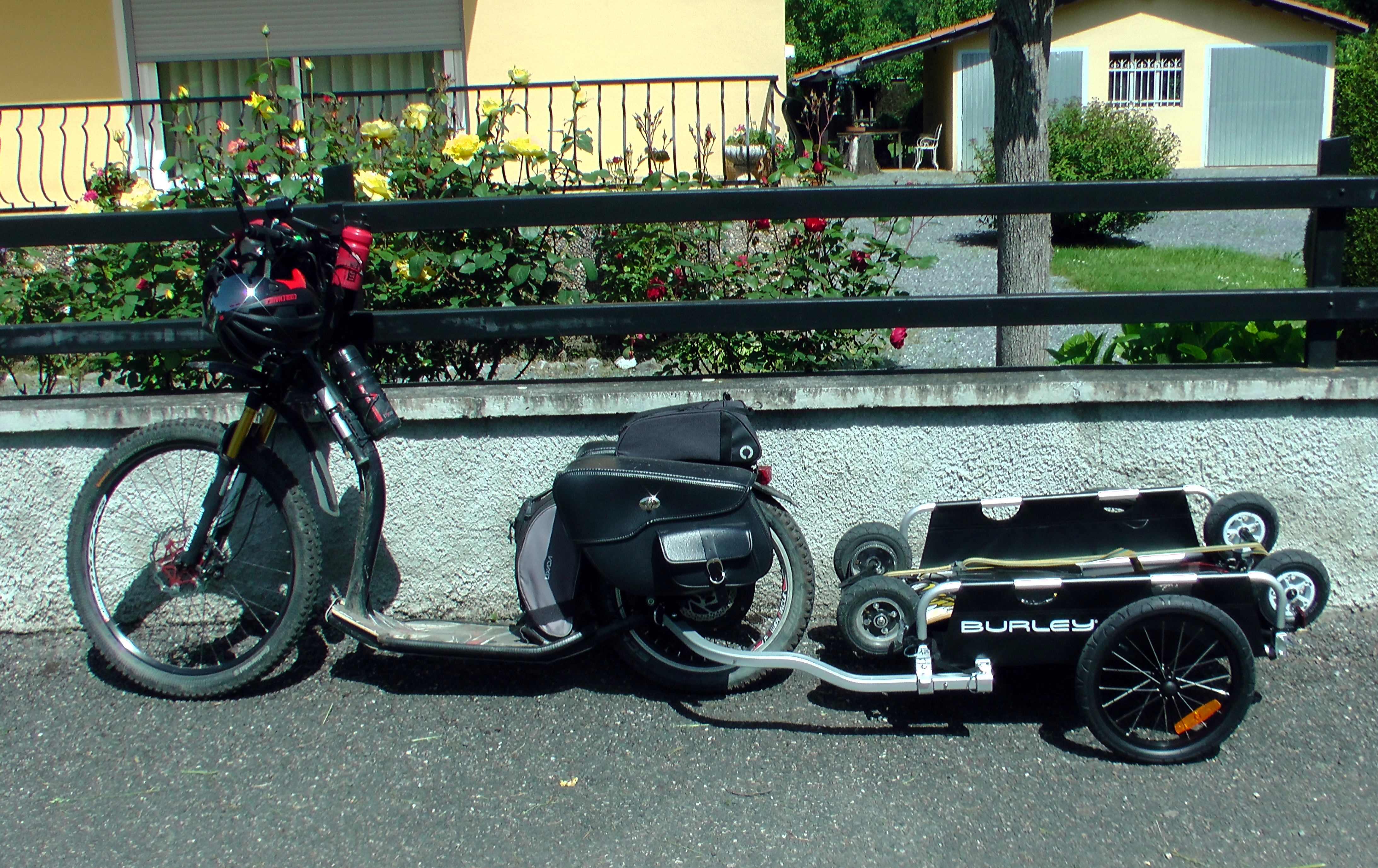

Voici ma trott de voyage (bi batteries) c'est une DIY, j'avais juste le cadre au départ (mais on trouve des trottinettes à grandes roues sur le net) on peut lui mettre 2 types de remorque, la mono roue ou la bi roue, en plus du sac avant (20 litres) des 2 sacoches (50 litres probable)...c'est archi fiable, ça ne craint ni la pluie ni les chemins et ça n'a que des pièces du monde du vélo, je m'en sert aussi pour aller chercher des colis (j'ai même rapporté un fauteuil sur la remorque Burley  bi roue)
S2670018a.thumb.jpg.175136837cff64211accd0c8b4a05d58.jpgS2680056a.thumb.jpg.757d8476d85f3e0220b84316c86fbcba.jpgS2620079.thumb.JPG.1eee2117fc1931ec191bc55daa16b997.JPGS2730126.thumb.JPG.e8fc2c905869a23ef02288fdd92d45f4.JPG

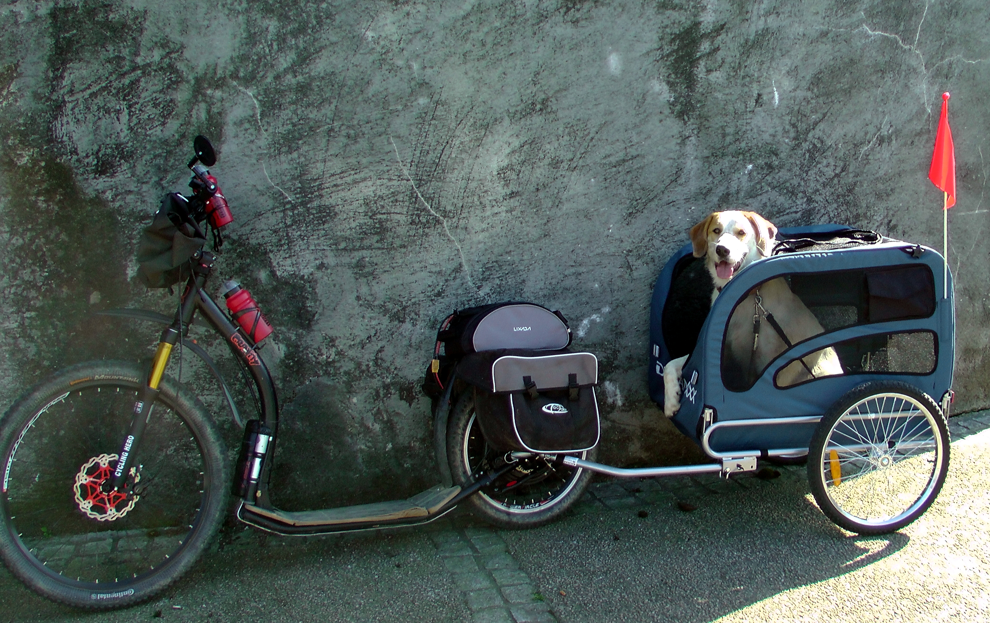

Photo du net avec trott +remorque (mais il ne voyage pas avec)

Tracter 80-90 kg est juste...colossal !   (mon énorme B Turtle chargée atteint les 60kgs! mais elle est tractée par un 3 roues avec 2 personnes dessus...) même si on enlève ton poids de 55 kgs de ce nombre...
Tu devrais lister tes besoins précis pour tes affaires de camping et faire le compte en kgs, à part emporter un banc de muscu, je ne vois pas comment arriver à un tel poids à tracter 😜
Non, la remorque en rouge que tu vois sur les photos, c'est moins de 10 kgs de bagages (sac rouge 60 litres) et la trott 26/20 pouces, malgré son apparence, est légère.
Pour la tenue de route : La bi roue est parfaite, aucun problème...la mono roue, doit être légèrement chargée (plus elle est chargée, plus ça oscille éventuellement) et ne s'adaptera pas sur une trott habituelle, par contre elle est étroite, c'est bien aussi.
La Burley à vide ne fait que....6,5 kgs :yaisse:

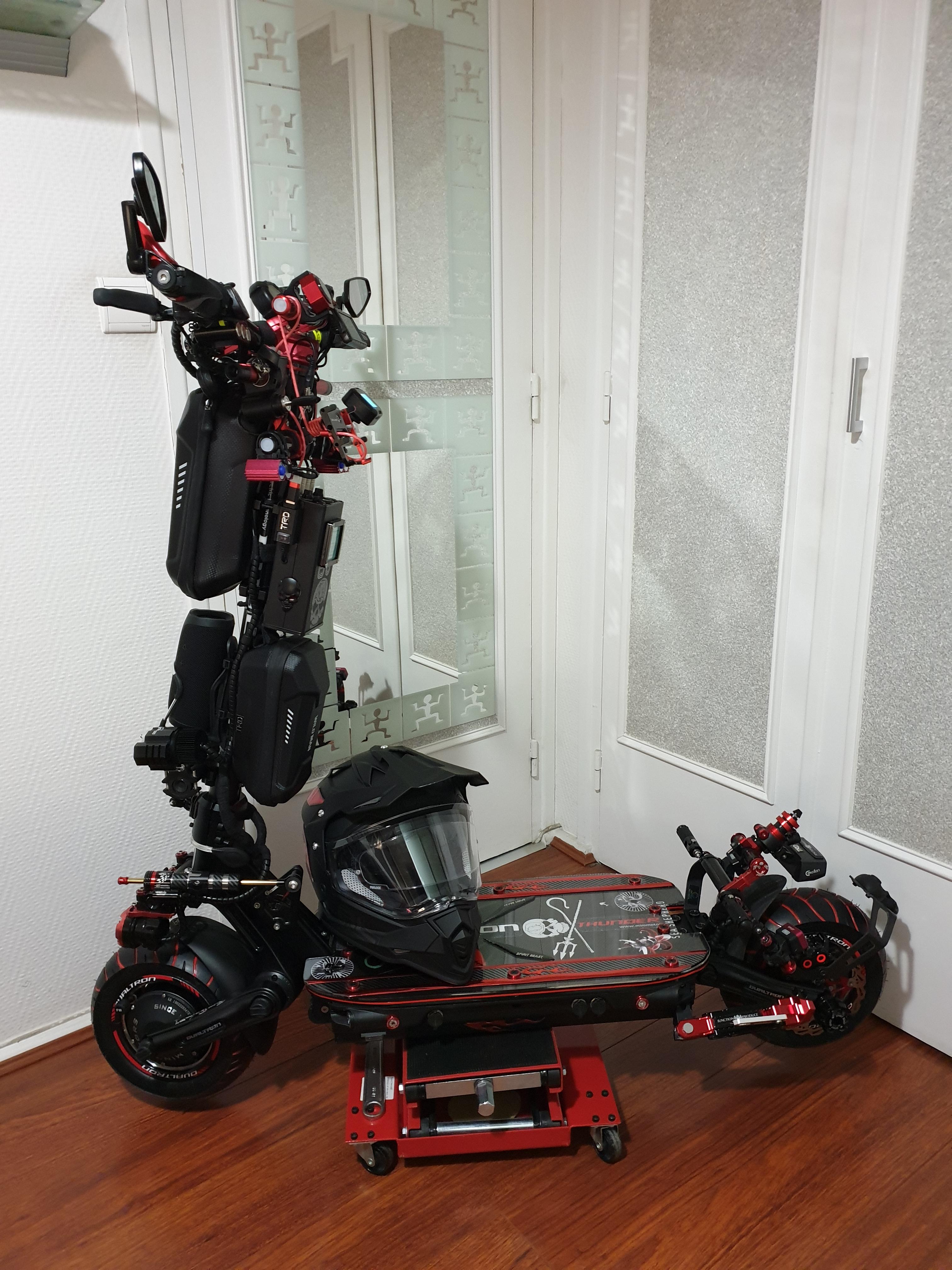

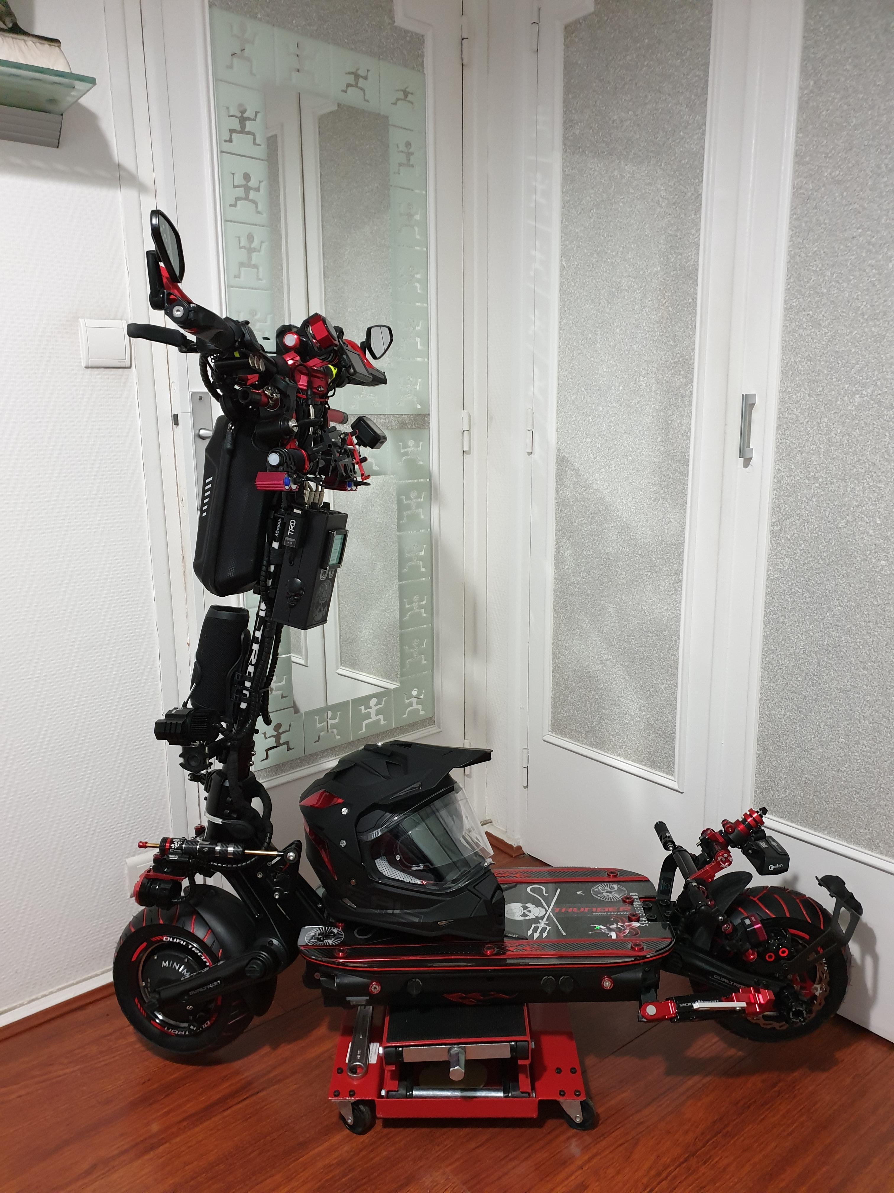

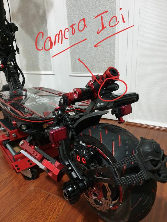

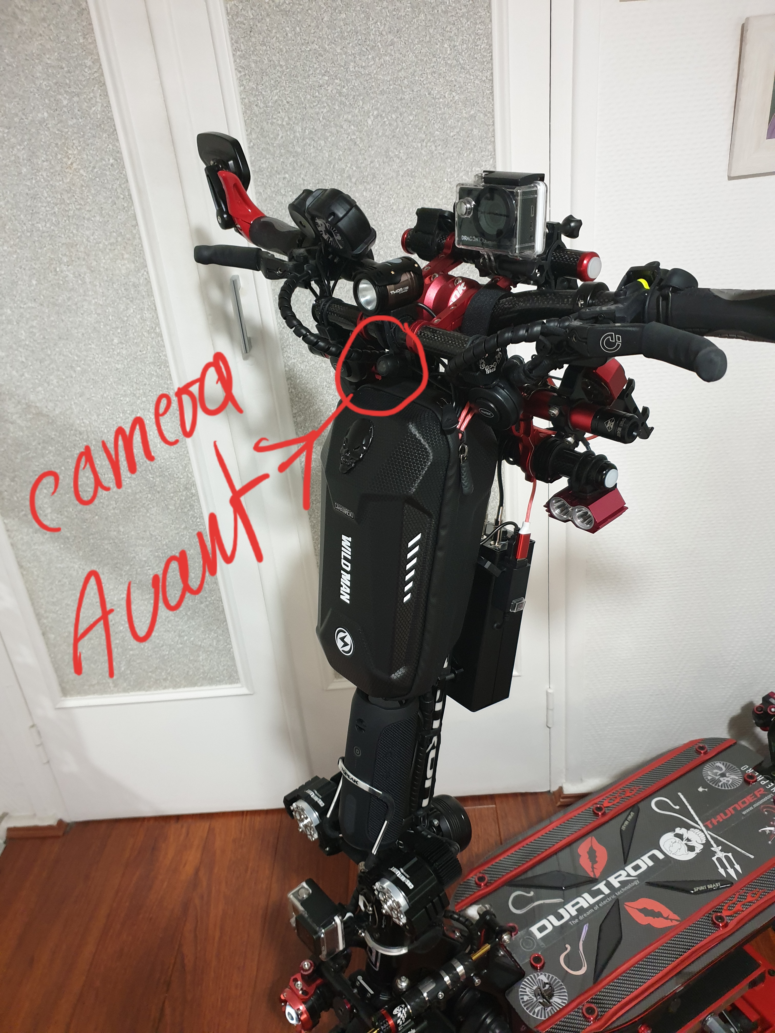

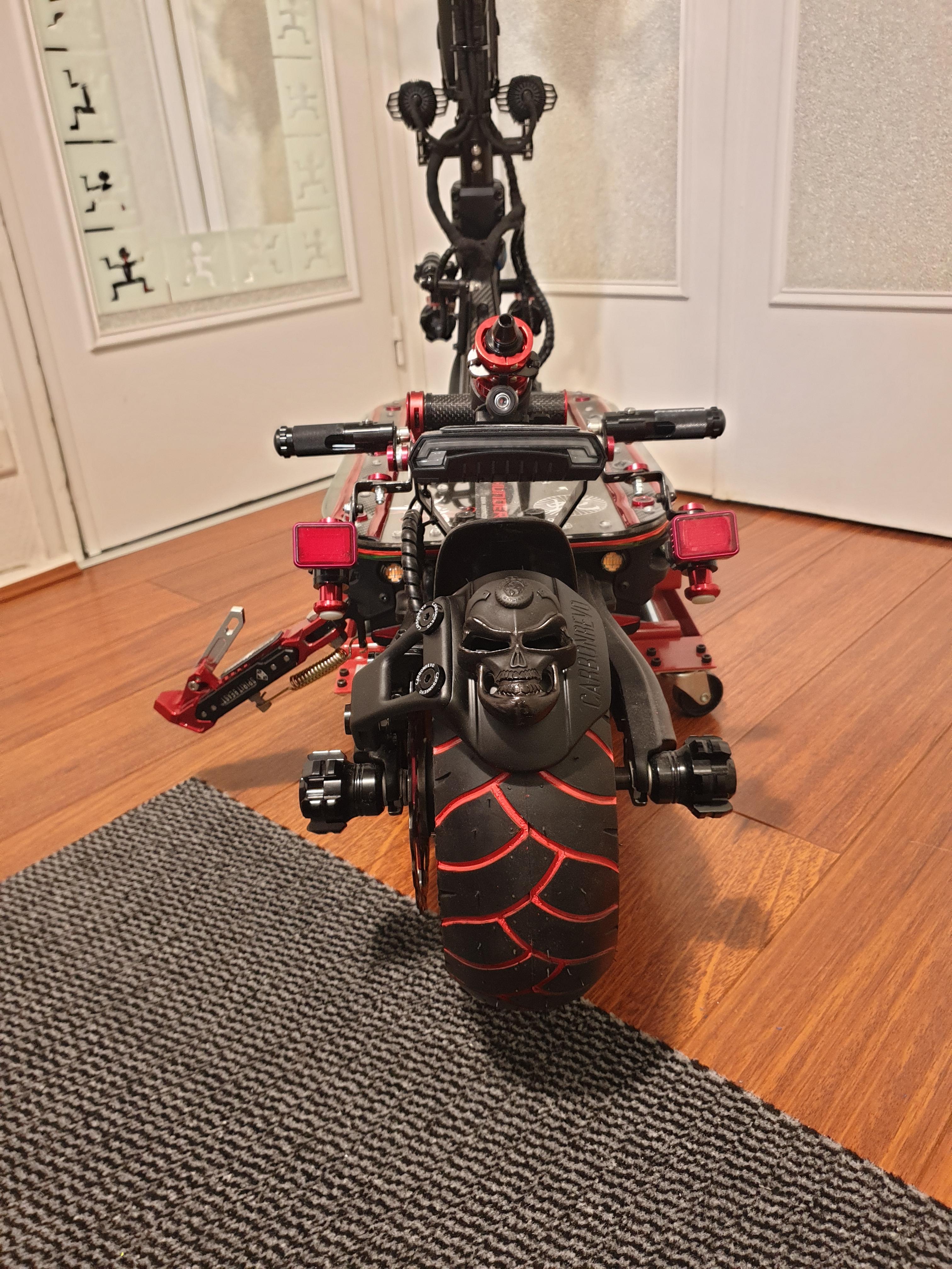

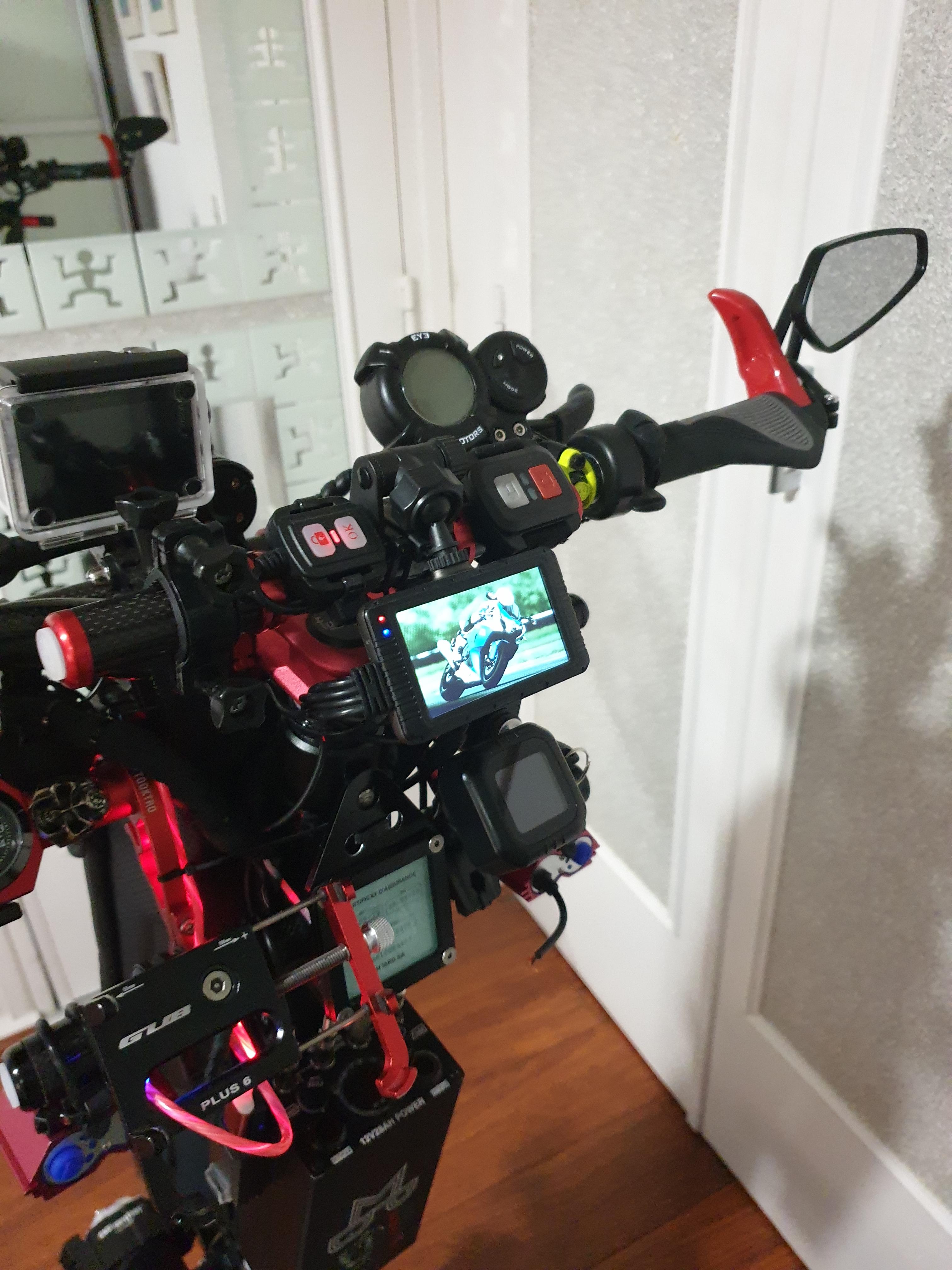

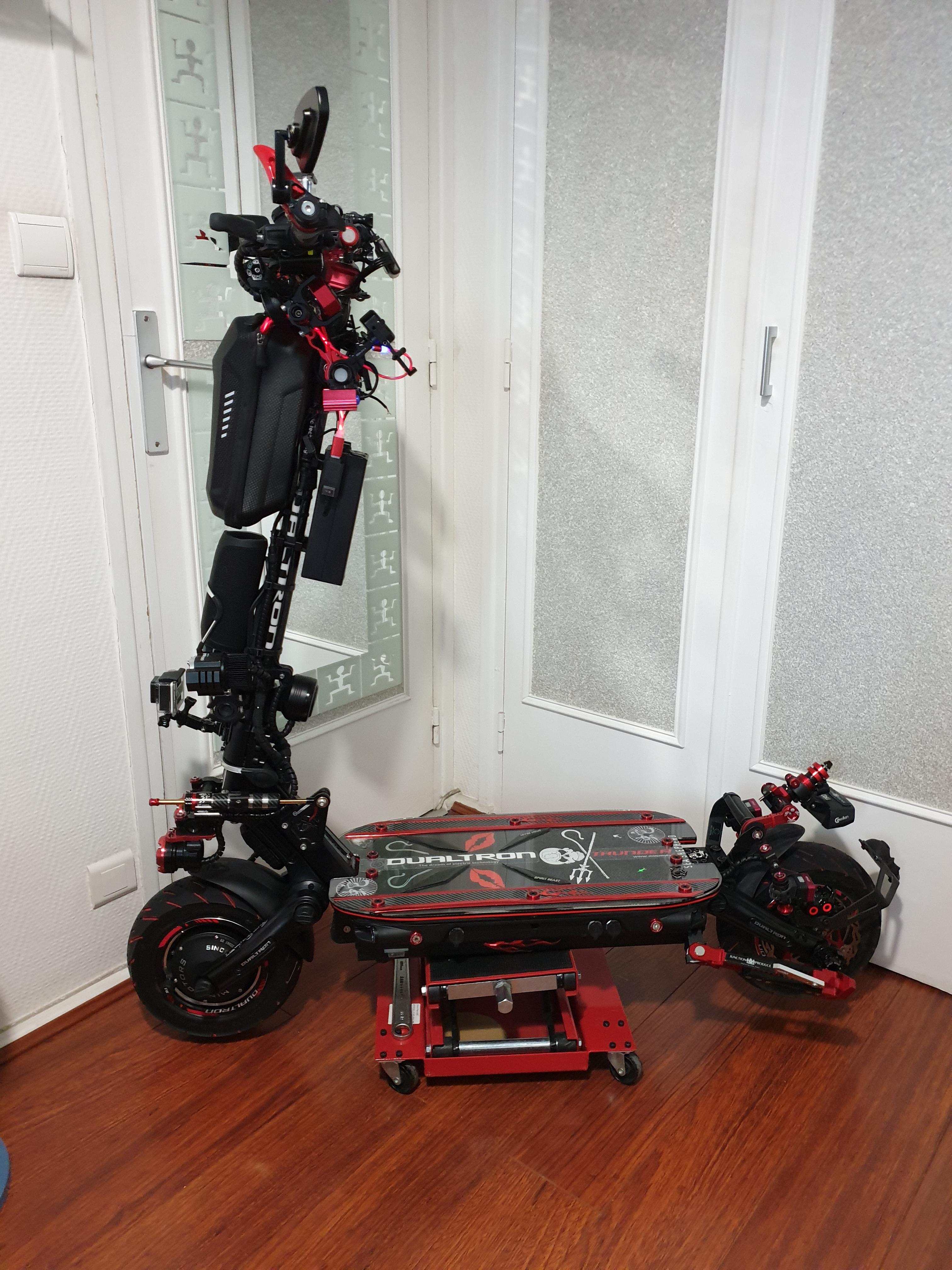

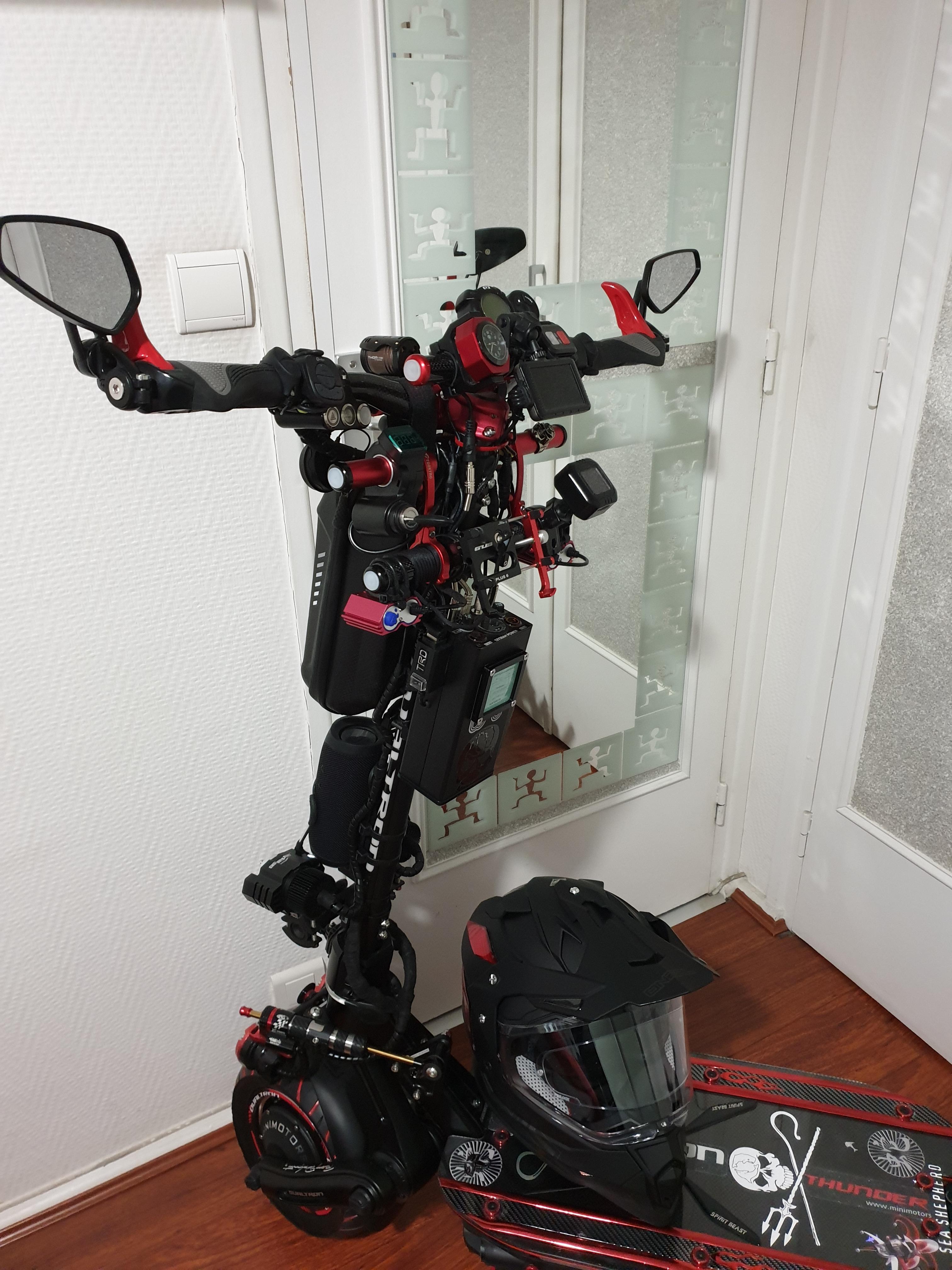

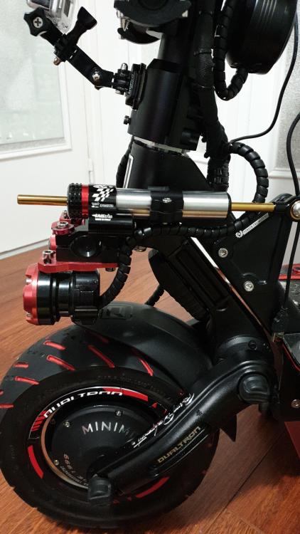

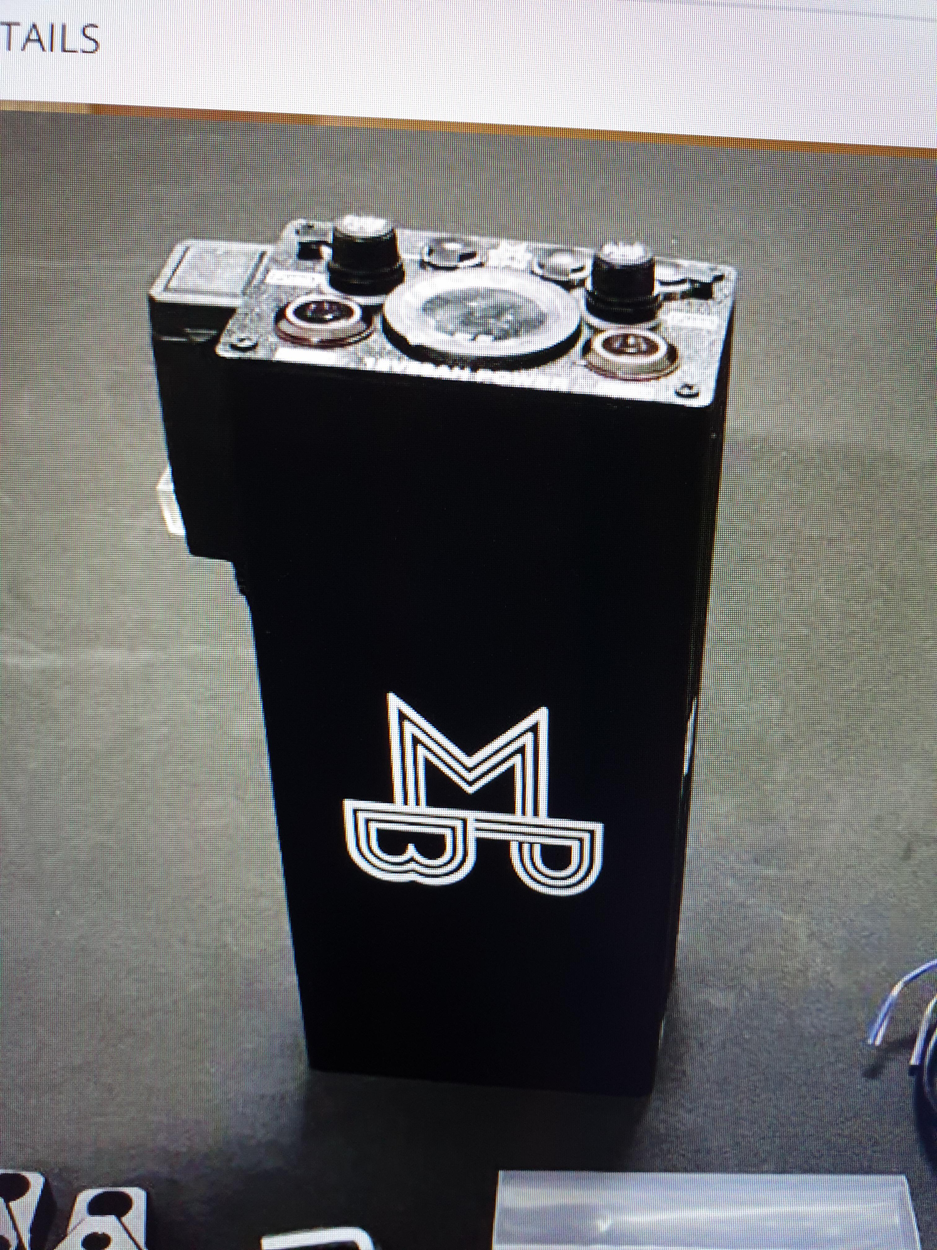

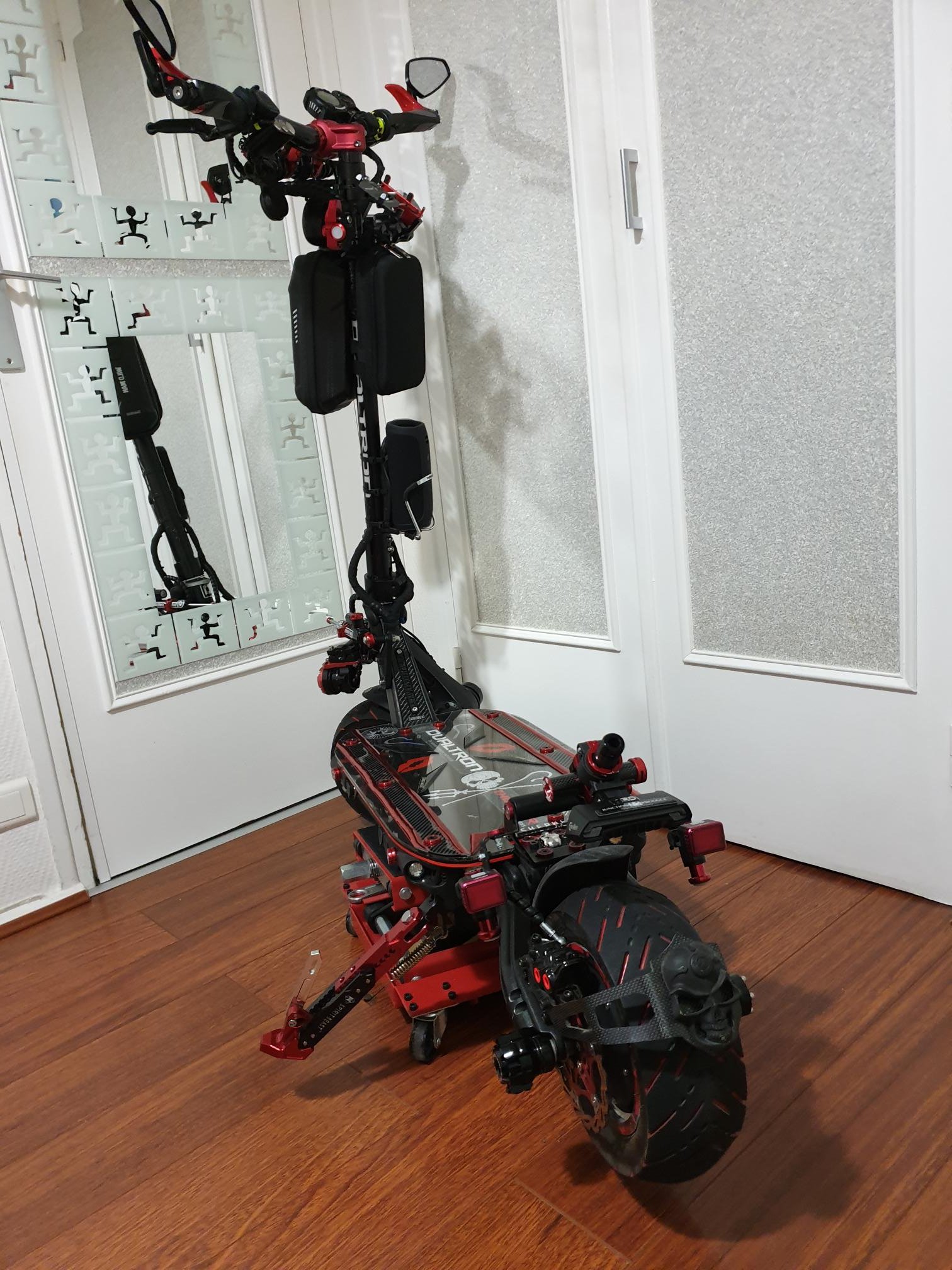

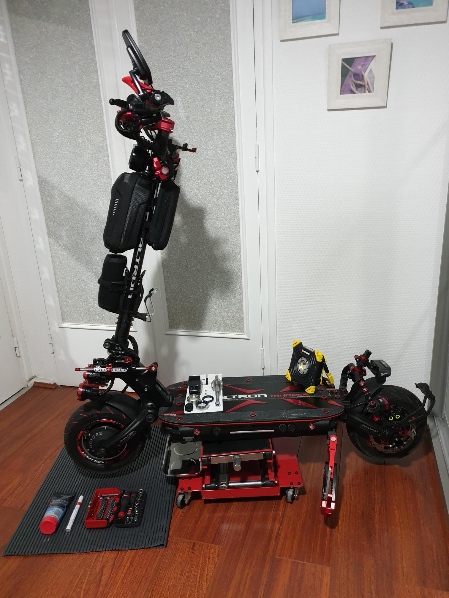

Une Thunder au max de sa capacité pour des trajets au delà de 90km

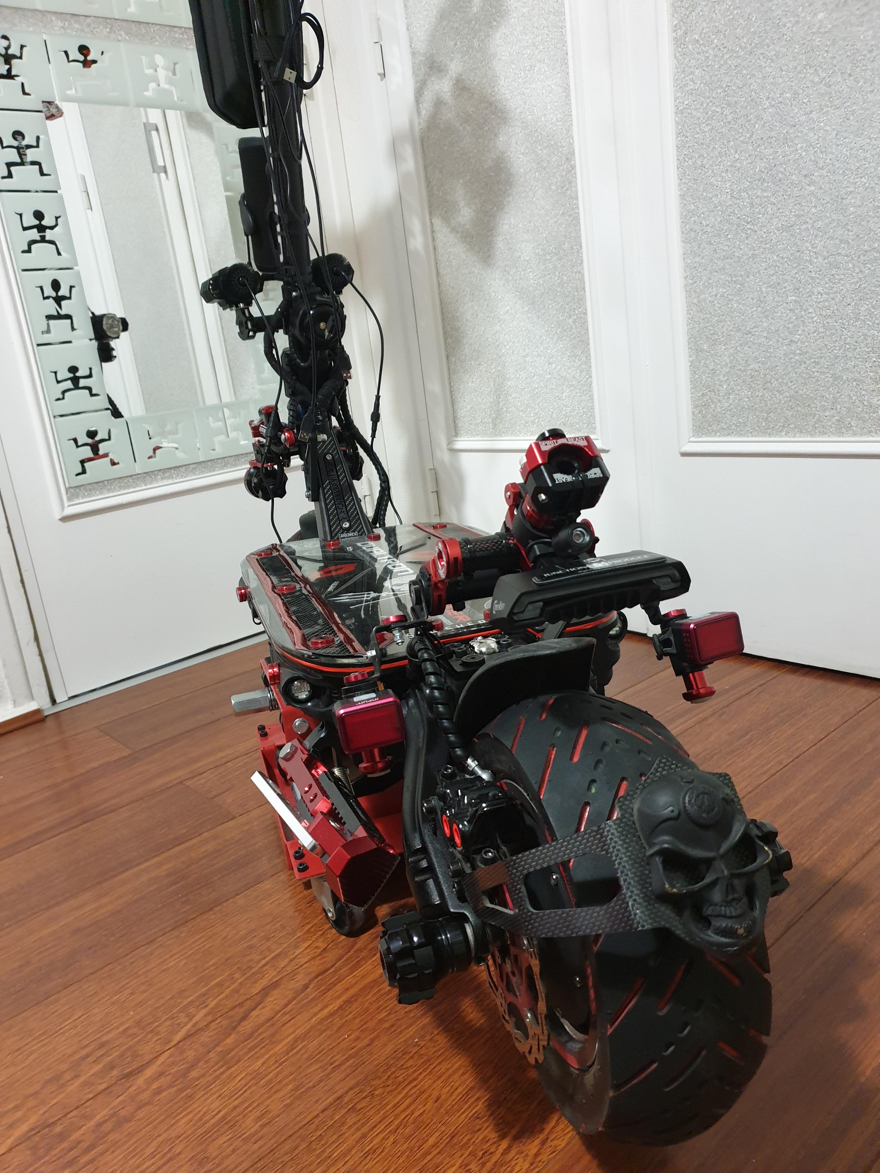

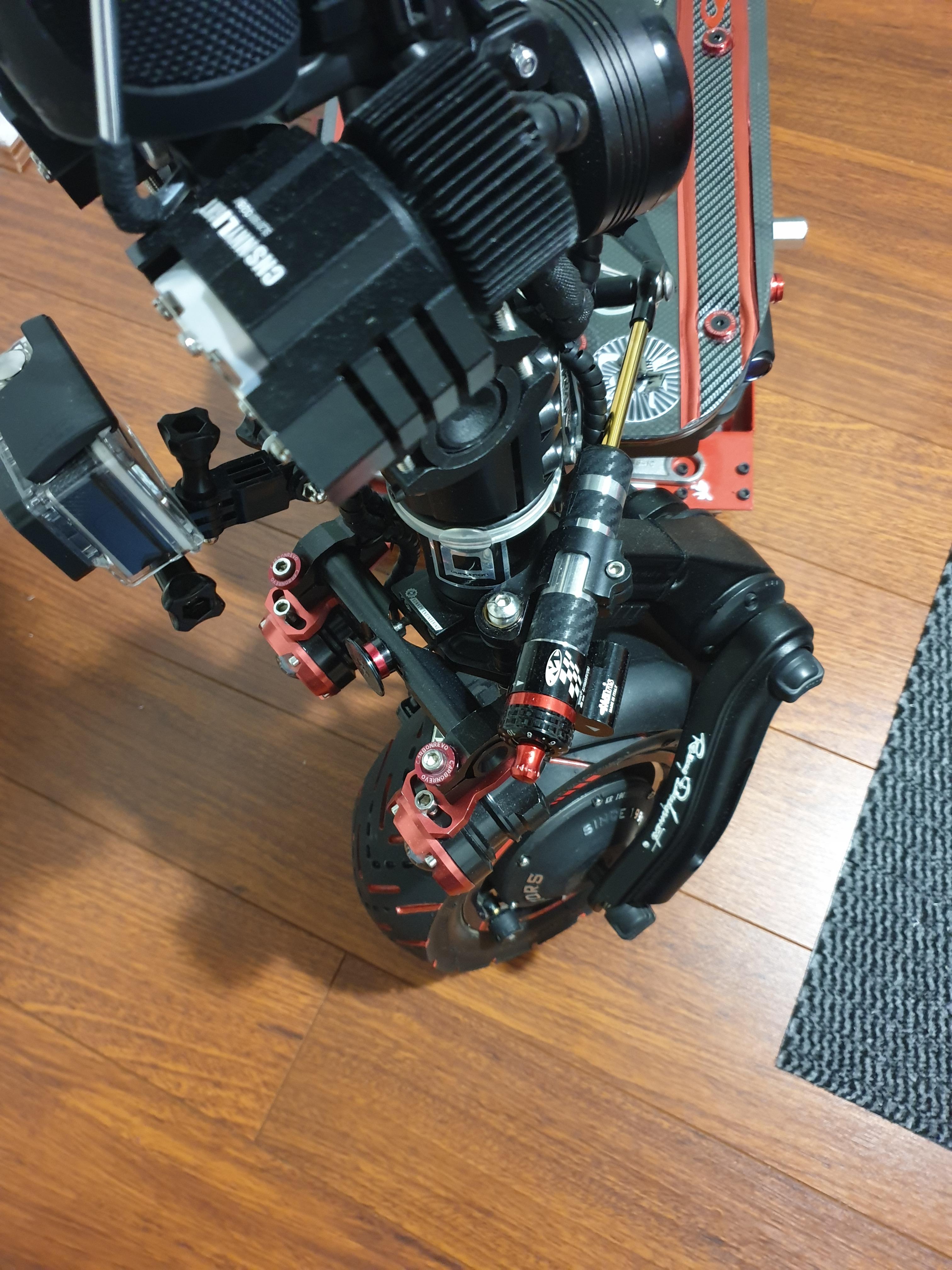

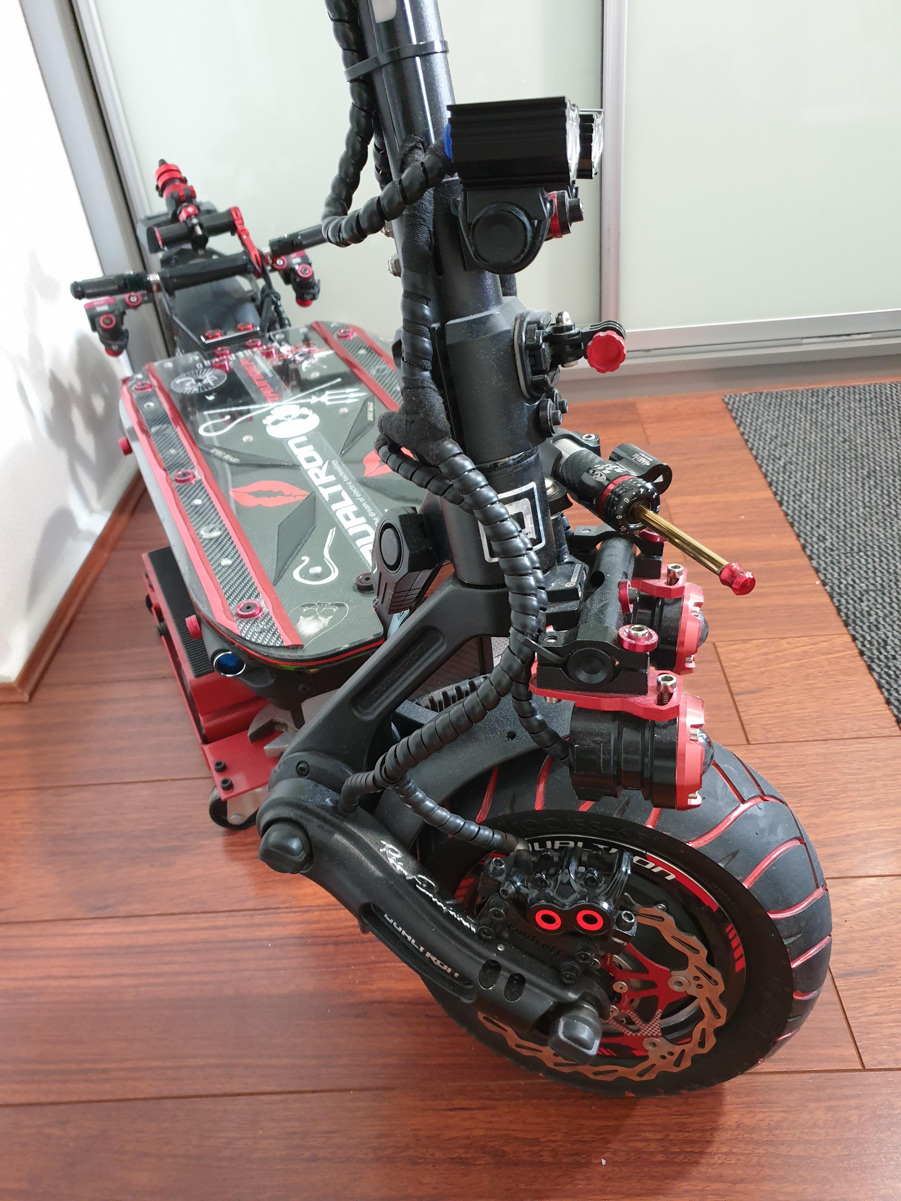

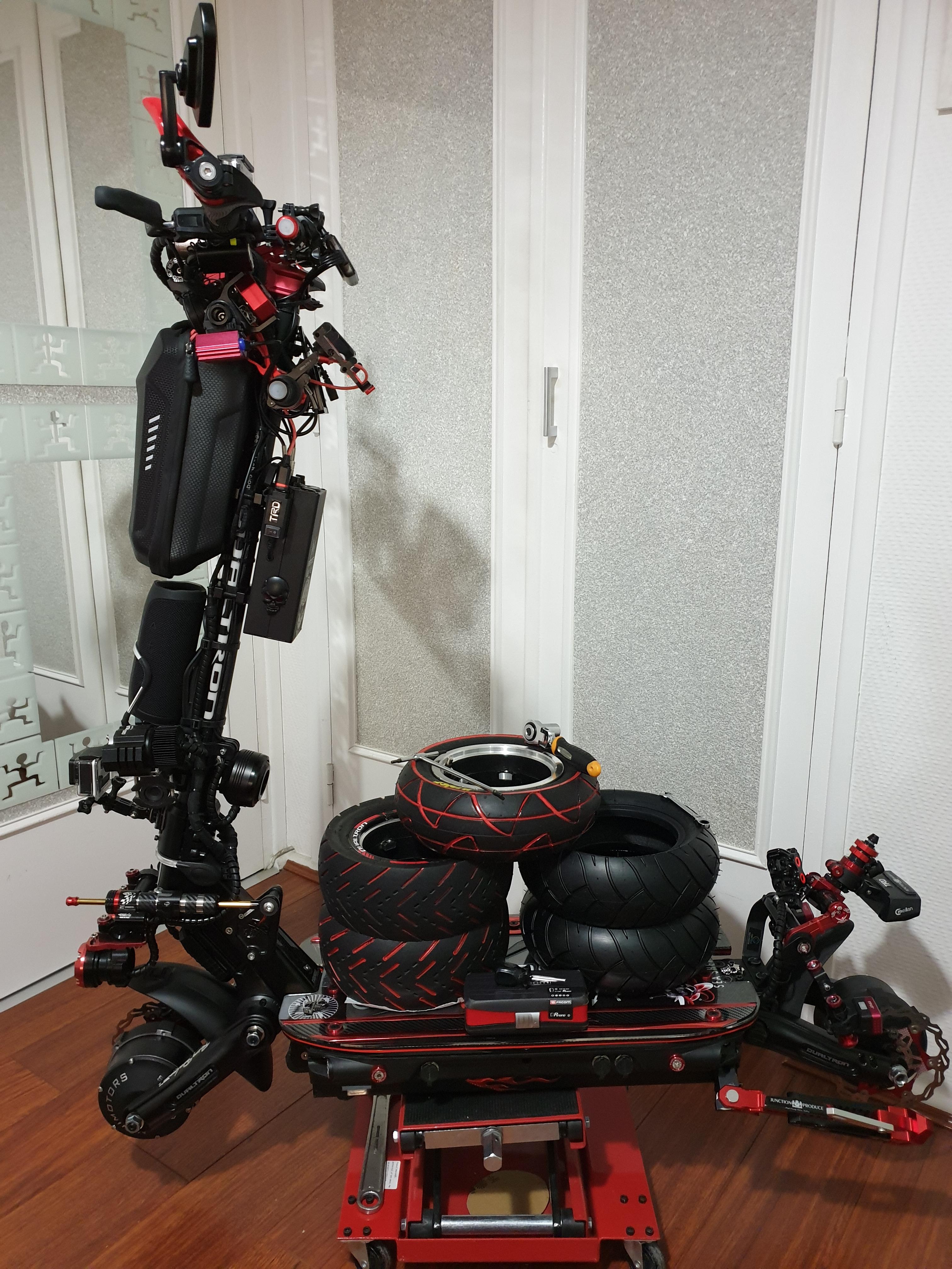

Pour te donner une idée de certaines transformations/modifications possibles
Batteries externes etc contrôleurs modifiés il y à deux trois ans déjà depuis de gros progrès ont été fait avec des modèles de trottinettes plus adaptées pour l'endurance et confort tout chemin et randonnée
Quelques photos...
Modifié par Exo

il y a 24 minutes, Doug808 a dit :
Le surpoids est de combien?
Très peu finalement 6.4 kg avec la batterie car tout en pièce (Alu-aviation) et carbone sauf la modification complète de la colonne de direction interne en acier renforcé + inox
disques et freins modifiés etc.... sur un pilote de 67 Kg avant COVID-19 elle était très performante , presque trop 😅

- Remplacer la batterie par une batterie plus performante (60V/60-70Ah), de qualité évidemment ? (Et puis revendre l'autre)
- Rajouter une batterie de 60V/15-30Ah en plus de la batterie d'origine ?
- Je suppose que les batterie "externes" à 60V/20Ah ne sont pas suffisantes ?
Petite question qui peut paraître idiote : C'est pas possible de passer sur du 13 pouces ? Ca a l'air de se faire sur d'autres trot (8,5 > 10)
Modifié par Shock
Pour évaluer ton besoin en batterie additionnelle : Il s'agit de ton autonomie, il faut donc que tu fasses des essais pour l'évaluer, c'est ton poids, ta façon de piloter, tes routes et dénivelés, puisque tu possèdes déjà la Thunder tu vois combien tu fais de kms, t'en déduiras tes besoins en batterie additionnelle (logique :))
Modifié par Ebikeadventure
Tu ne rouleras pas à 50 km/h il y a de la flicaille de partout en ce moment , à l'affût, à part si tu as de la famille chez les bleus. Et le genre de mini remorques c'est interdit..selon mes infos. Certains vélos en ont  pourtant ...la loi française...
Pour la batterie externe,  si tu prend des cellules 21700 en 10 ah ça équivaut à une batterie avec des cellules bas de gamme/moyen de 15-20ah  tranquille.

@themaster1
Citation
Concernant la police, au vu de mon expérience, de ce que j'ai pu voir sur le net et de mes propres yeux, j'ai tendance à croire que globalement les forces de l'ordre sont plutôt laxistes en ce qui concerne les trottinettes sur route. J'ai actuellement + de 3000 km en trottinette (avec différents modèles), j'ai souvent croisé la police et j'ai jamais eu de soucis, en conduisant correctement et en respectant les autres usagers je pense que je n'aurai pas trop de problème. Après sur le papier ils peuvent me prendre la trottinette et c'est fini, ce risque j'en ai évidemment conscient, et ce depuis le début que je roule en trottinette débridée.
Concernant la remorque, dans mon cas je ne pense pas en avoir besoin, un sac sur le dos et un compartiment fixé à l'arrière de la machine devraient être suffisant, même si j'avoue être tenté par cette remorque, au moins pour essayer ahah :)

Ok...tu t'es fixé sur la Thunder, ce n'est pas le meilleur choix pour cette utilisation précise mais maintenant que c'est fait, c'est fait 😏
Comme il me parait impossible de mettre autant d'affaires dessus pour voyager (tu ne comptes pas porter un énorme sac à dos pendant 300 kms je suppose?), il te reste donc à faire cette évaluation précise de tes besoins en batterie, prendre 2 chargeurs plutôt qu'un (pour une raison évidente : Si ton chargeur tombe en panne tu n'es pas dans la mouise, chose qui m'est arrivé en voyage avec 2 VAE DIY, on avait heureusement 2 chargeurs, j'ai pu bidouiller une connectique en parallèle pour charger les 2 VAE en même temps) l'étanchéifier si elle pêche à ce niveau...et mettre une remorque bi roue légère (C'est simple à bricoler : l'attache remorque)
Tu peux aussi lui mettre des bons pneus si sa monte d'origine est moyenne, mais pour en faire une 2x13 pouces avec vraies suspensions : Tu peux oublier !
Et si tu arrives au bout....ça m’étonnerait très fort que tu fasses du 50 km/h de moyenne avec ces conditions...vraiment !
Je pense que tu devrais réviser cette moyenne à la baisse, ça ne te donnerait que des avantages :
- Ta conso
- Les FDO (si tu as une remorque en plus, sache qu'il vont faire des yeux ronds!)
- Pour faire du 50 de moyenne sur 300 kms avec Thunder + une remorque, franchement, je dirais pas que c'est abusé, mais presque😁 mais pour faire le buzz sur le net ça devrait le faire... 🤡😜
Edit : Je te relis et tu ne sembles pas parti pour avoir une remorque, soit.
Je serais curieux de voir le résultat final sur une Thunder (Une Thunder avec énorme top case? Est ce possible? 🤔) à moins que tu prennes vraiment du mi minimaliste...ça va pas être facile...(tu devrais faire une liste précise de tes besoins pour faire du camping itinérant et le reste)
@Ebikeadventure
Citation
Aurais-tu des types de pneus adaptés à mon besoin ? Une bonne référence ?
Pour le 13 pouces je me demande si ce n'est pas possible avec des pièces sur mesure en remplaçant la fourche arrière (et sûrement d'autres pièces), j'ai pas vu de sujet là dessus sur le net, même sur la sphere anglophone, juste des personnes se posant la question mais sans vraiment de réponses concrètes quant à la possibilité d'obtenir du 13 pouces sur ce modèle.
Citation
Concernant la liste des objets à transporter c'est déjà fait, j'ai l'habitude de faire du camping et d'optimiser le poids. Au total je devrai arriver autour des 15kg en comptant le matériel pour la trot (pièces de rechange et outils de réparation), sans compter la/les batteries.
Pour le top case il faut voir en terme de dimensions / poids, bien penser à caller le contenu pour éviter les déséquilibres. Je vais prendre le temps aujourd'hui ou demain de prendre des mesures afin de pouvoir me représenter réellement l'espace que prendrai un topcase (en fonction de sa capacité). Je suis confiant concernant le 50L, le 100L beaucoup moins, mais pourquoi pas (100L c'est un top case de livreur de pizza si je dis pas de bêtise).
Je vais mettre à jour prochainement le sujet, j'ai eu pas mal de retours sur d'autres forum, et j'ai lu quelques trucs sympas sur le net.
Vu que j'ai reçu la thunder, et fait quelques km depuis voici mon premier ressenti (en comparaison à une Speedway 5 Lite - 1 motor)
- Grosse puissance, ça dérape énormément en dual motor au démarrage (mes 55kg doivent en être pour quelque-chose), on prend 50-60km/h très rapidement. 50-60km/h sur des montées raide sans problème.
- Autonomie qui correspond amplement à mes attentes, j'avais pour idée initiale de passer sur une batterie beaucoup plus grosse, mais peut-être que doubler la batterie d'origine sera suffisant, le temps de charge me fait quand même vachement hésiter ...
- Stabilité et suspensions pas folles, ça a tendance à guidonner à une certaine vitesse (question d'habitude entre-autre je suppose), et les suspensions sont vraiment pas top, j'ai l'impression que celles de la Speedway 5 sont plus agréables. J'ai du mal à dire si je préfère être plus bas ou plus haut, pour l'instant je trouve ça un peu troublant étant habitué à rouler sur des trottinettes plus basses. Je vais rapidement ajouter un amortisseur de direction, vous savez ce qui peut se faire côté suspensions ?
- Les freins pas fous non plus, je vais vite passer sur une qualité supérieure.
- La longueur du deck légèrement plus petite (que la Speedway) ne me gène pas, un cale pied à l'arrière ne me semble pas non-plus nécessaire dans mon cas.
- L'absence de clignotants me rappel qu'il faut absolument que j'en installe.
- Globalement je suis plutôt satisfait, tout en étant conscient qu'il va falloir que je mette encore un peu d'argent pour arriver à un résultat fiable.
