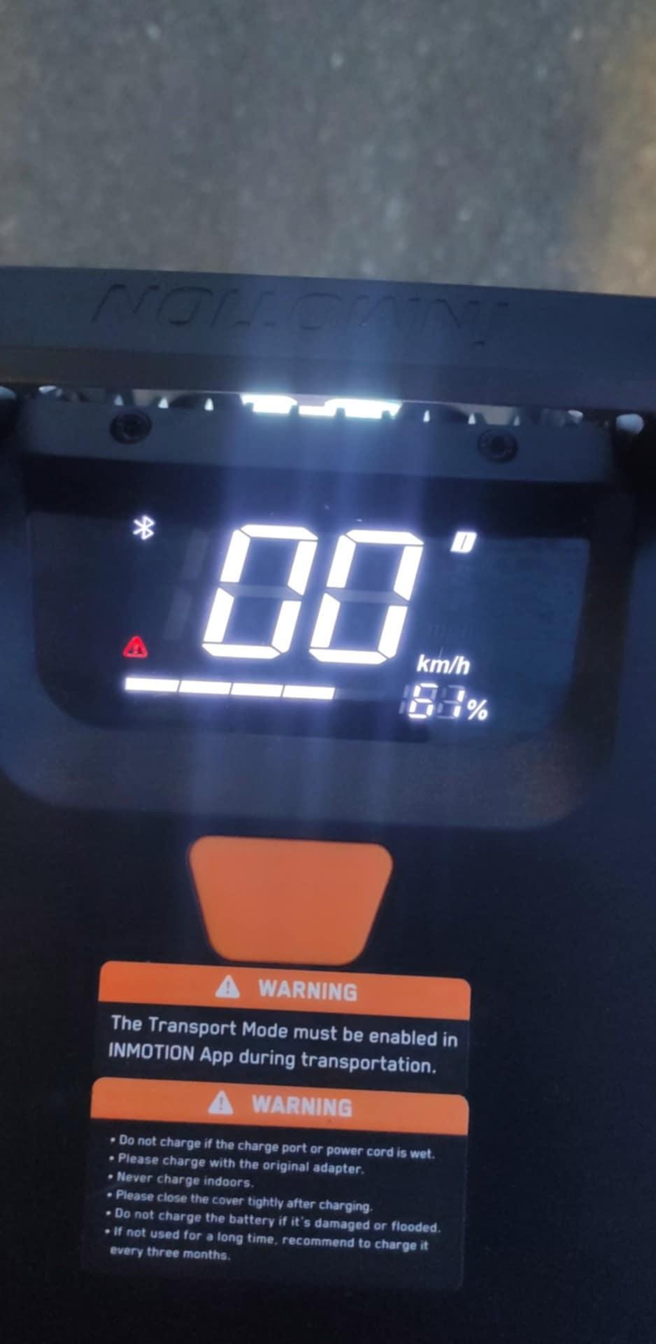

Il y a quelques jours de ça j'ai eut une erreur sur mon afficheur ainsi que le logo bluetooth au démarrage de la roue , pas possible de faire un diagnostic, l'appli inmotion me disais un truc du genre "connexion bluetooth impossible" , après redémarrage de la roue tout est au vert et après le diagnostic effectué pas de message d'erreur.
Ça m'a refais le même bug un peu plus tard le même jour au démarrage de la roue, mais pareil après un redémarrage plus rien , je n'ai pas eut le soucis les jours suivants jusqu'à aujourd'hui, je présume le module bluetooth qui a buggé car le logo s'affichait alors que la roue n'était pas connecté et impossible de la connecter sur l'App quand elle était comme ça
il y a 14 minutes, Apokalypso a dit :
Faudrait pas que le problème devienne si récurant que tu finisses par ne même plus pouvoir te connecter à ta roue.
J'irai voir le SAV au cas où.
Ben justement nan je n'ai pas re-eut le cas depuis, le module bluetooth coûte 49euros en lui même ça ne vaut pas le coup de faire marcher le SAV , c'est pas comme si il avais grillé non plus, il fonctionne, je penche plutôt sur un bug mineur vu que ça me l'a fais juste 2 fois et surtout que tout est revenu à la normale jusqu'à présent.
Le 06/10/2024 à 19:36, Apokalypso a dit :
Hier petite pluie pour la v14 , elle assure 🤟
Tu ne penses pas que le soucis pourrait provenir de ton passage sous la pluie?
Même si les roues ont des normes Ip, perso je conseille de toujours recouvrir la roue par mauvais temps.
Non je penses pas, c'était pas vraiment une forte pluie, et puis ça s'apparente plus a un bug-erreur au démarrage plutôt qu'à un composant défaillant-grillé car dans le dernier cas le problème ne se resolverais pas de lui même.
Je ne suis pas expert loin de la , je vous partage mes observations et mes interprétations.
Après je penses que mon cas n'est pas du tout alarmant , on est loin d'un cut ou autres bugs majeurs.
J'espère que mon histoire de leger bug n'aura pas refroidi certains sur cette V14 car honnêtement c'est une super roue 😁
Peut-être, que tu devrais desinstaller puis réinstaller l'application Inmotion.
