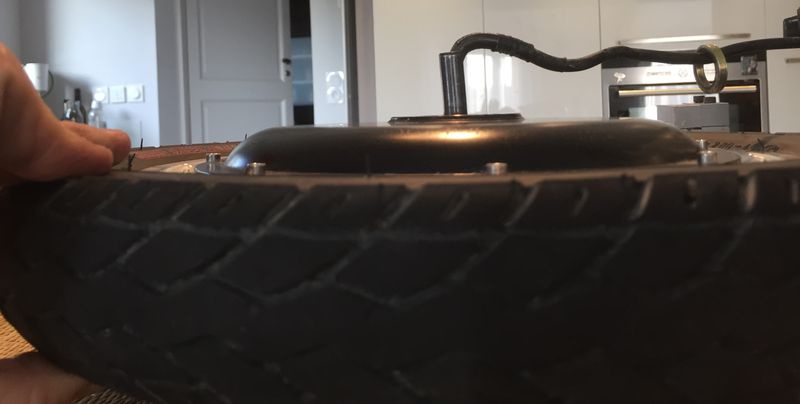

C'était une photo d'exemple pour montrer un des symptômes rencontrés. Il s'agit en effet d'une 14C mais c'est arrive sur plusieurs 16B première génération. KS a revu ses axes depuis.
la KS16B est une des roues les plus robustes, aucun doute la dessus.

Je ne sais pas d'où tu sors ce genre d'information...?....moi,je n'ai rien vu sur le forum concernant des axes tordus sur la ks16b....
La mienne est une première génération....en pre commande....j'ai juste changé les pédales par sécurité car il y avait un vice de conception conduisant à des ruptures.......et regretté que cela ne soit pas pris en charge par kingsong ....a par ça RAS....
Maintenant il faut aussi tenir compte des mauvais traitements que certains font subir à leur roue quelque soit la marque.....descendre des" trottoirs" de 20 ou 30cm et autres exploits comme on peut le voir sur certaines videos....pas étonnant qu'il y ai de la casse...quelque soit le modèle ou la marque de roue....
https://www.espritroue.fr/topic/2206-choix-de-robustesse/page/2/#findComment-40976
  Le 23/02/2017 à 06:46, Hansolo a dit :
Il y a eu 2 ou 3 cas d'axe fendu (coté sortie de câble moteur) dont fait partie mon ancienne KS16.
Le remplacement du moteur à été pris en charge dans le cadre de la garantie, depuis je l'ai revendue et elle roule sans problèmes.
je confirme que la ks16b avec 6500km roule au top. Le pb c'est le wheeler dessus :) 50km en 1 journée parfois. Aucun pb détecté
