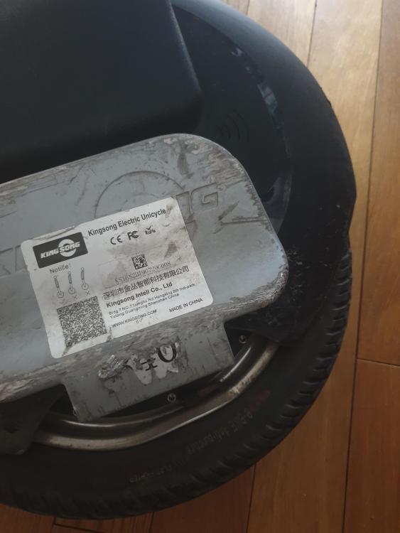

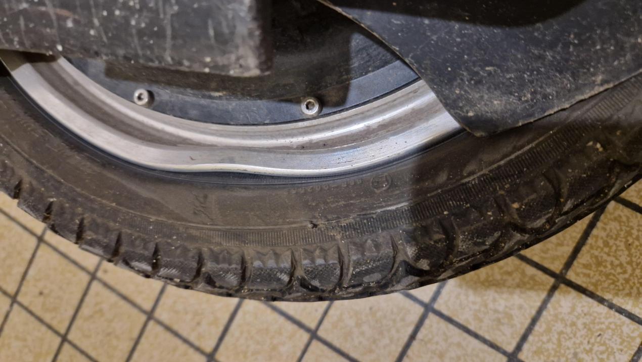

psyray Posté(e) le 11 juin 2023 Partager Posté(e) le 11 juin 2023 (modifié) Salut Suite à un sous gonflage du pneu, je roule avec un Heidenau K66 80/90-14MC avec chambre, et un trou, j'ai embouti la jante (voir photo) Elle n'est pas voilée, mais à petite vitesse on ressent clairement les sursauts. Elle n'est pas énormément emboutie, donc je me demandais si certains d'entre vous avaient déjà effectué un redressage de la jante. Ça se fait pour les jantes alu de bagnoles, pourquoi ça ne se ferait pas sur celles de nos roues ? Modifié le 11 juin 2023 par psyray 1 Lien vers le commentaire https://www.espritroue.fr/topic/22238-redressage-jante-v11-emboutie/ Partager sur d’autres sites More sharing options...
Hervé75 Posté(e) le 12 juin 2023 Partager Posté(e) le 12 juin 2023 Bonjour, je ne pense pas être le seul à avoir lu ton post, mais à part taper dessus avec une cale en bois curve et un maillet, je ne vois d'autre solution que d'attaquer ta mairie pour réparation du préjudice et c'est loin d'être gagné. 1 1 Lien vers le commentaire https://www.espritroue.fr/topic/22238-redressage-jante-v11-emboutie/#findComment-376155 Partager sur d’autres sites More sharing options...
Invité Posté(e) le 12 juin 2023 Partager Posté(e) le 12 juin 2023 J'ai connu ça sur ma Tesla. Un pok. Rien de grave . A l'époque on m'a conseillé de ne pas toucher à la jante. Tu risques d'aggraver le problème, ou même fissuré ta jante. Tu peux rouler sans soucis dans l'état. Lien vers le commentaire https://www.espritroue.fr/topic/22238-redressage-jante-v11-emboutie/#findComment-376157 Partager sur d’autres sites More sharing options...

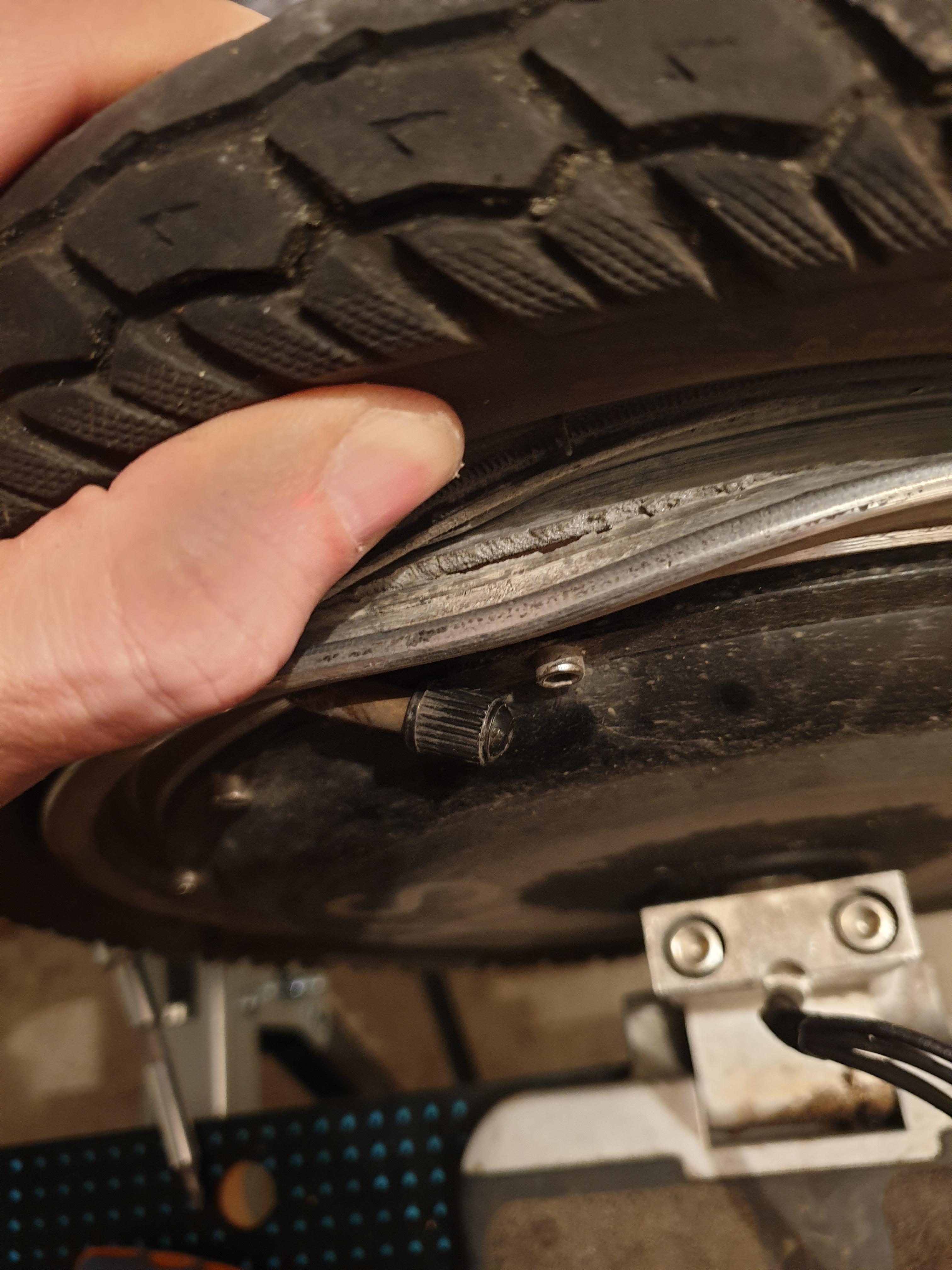

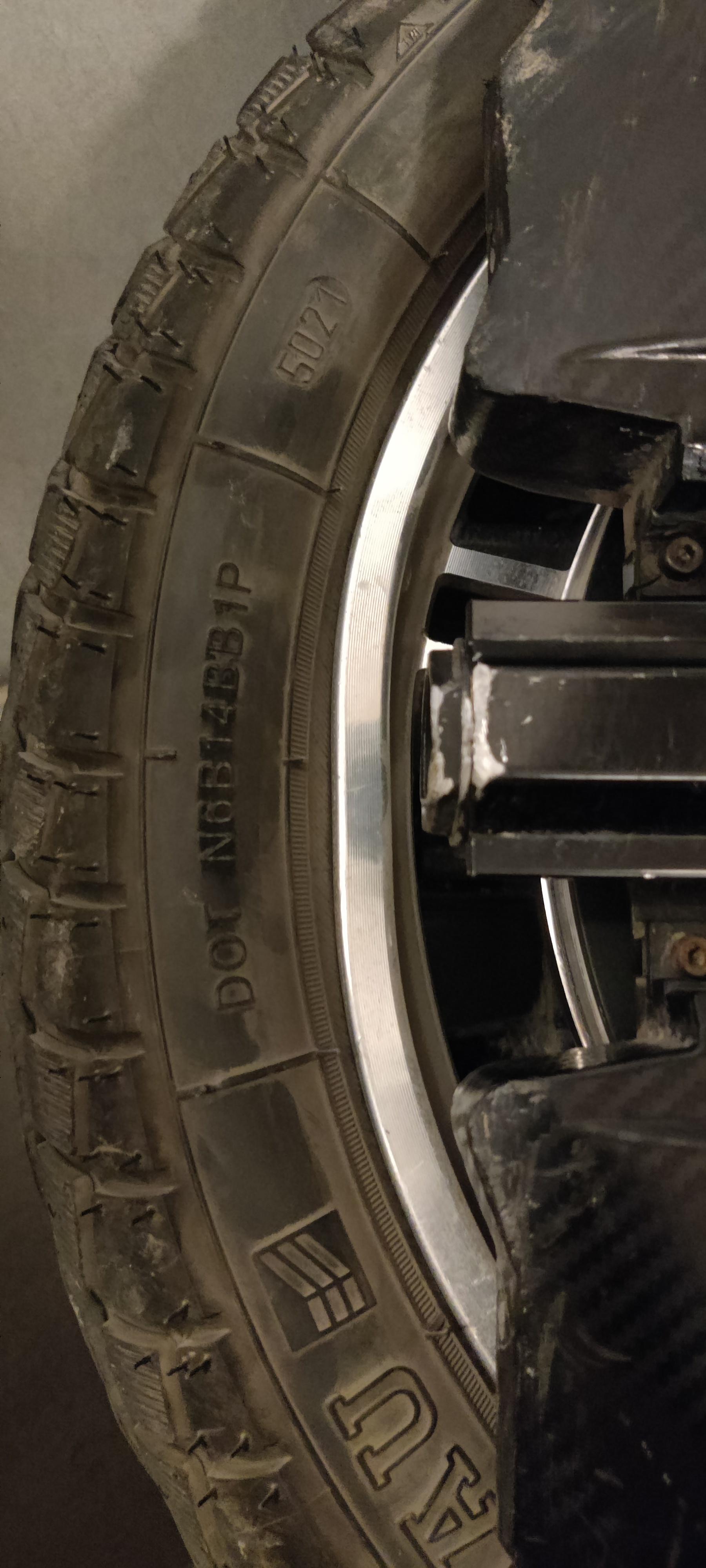

Tempus Posté(e) le 12 juin 2023 Partager Posté(e) le 12 juin 2023 il y a 12 minutes, Pat75 a dit : Tu peux rouler sans soucis dans l'état avant de rerouler avec, dégonfle quand même intégralement ton pneu, de façon à t'assurer à l'intérieur qu'il n'y a pas d'amorce de rupture (cf photos, ma KS-16S avant le changement du moteur)... et s'il n'y a rien, soit effectivement, tu tapes dessus jusqu'à ce que ce soit plus droit, soit tu roules sans te poser de questions... Juste une chose, évite de chauffer la jante au risque de perdre l'aimantation du moteur. 1 1 Lien vers le commentaire https://www.espritroue.fr/topic/22238-redressage-jante-v11-emboutie/#findComment-376160 Partager sur d’autres sites More sharing options...
psyray Posté(e) le 12 juin 2023 Auteur Partager Posté(e) le 12 juin 2023 Merci pour vos réponses. J'ai déjà tout démonté il n'y avait pas de fissure. Un pote qui s'y connait un peu m'a dit la même chose, n'y touche tu risques d'aggraver. Donc je pense que je vais laisser la jante comme ça. J'ai déjà pas mal roulé avec et à part à petite vitesse, où on le sent un peu, ensuite on ne le sent plus trop. Merci à tous les trois pour vos conseils 👍 1 1 Lien vers le commentaire https://www.espritroue.fr/topic/22238-redressage-jante-v11-emboutie/#findComment-376165 Partager sur d’autres sites More sharing options...

Techos78 Posté(e) le 19 juin 2023 Partager Posté(e) le 19 juin 2023 (modifié) Je doute très fortement que l'on puisse repousser une jante pour la redresser. Le repoussage est la mise en forme d'une feuille métallique (relativement malléable) qui est tournée et plaquée sur une forme (mandrin) à l'aide d'un outil qui pousse progressivement du centre vers l'extérieur. Une petite déformation sans fissure peut se redresser avec une cale en bois dur (chêne, hêtre...) et un marteau (~500g) mais, le plus important est la zone d'appui (tas de contre-frappe). Trois solutions : -- poser la jante à plat sur une surface dure et lourde, la plus grande possible. Il faut dégonfler le pneu. -- déposer pneu et chambre pour que la zone d'appui soit à l'intérieur de la zone à redresser, l'idéal est un tas spécifique qui sert d'entretoise. -- les deux solutions à la fois, une surface large en dessous, et si possible deux entretoises à l'intérieur, de part et d'autre de la déformation. Il est difficile d'avoir un tas convenable (petite enclume...), mais quand on a ce qu'il faut, il suffit de savoir doser ses coups... Il est hors de question de frapper une jante sans contre-frappe, non seulement c'est inefficace mais il y a un fort risque de casser le capteur gyro+accéléro de la carte mère. Modifié le 19 juin 2023 par Techos78 Lien vers le commentaire https://www.espritroue.fr/topic/22238-redressage-jante-v11-emboutie/#findComment-376492 Partager sur d’autres sites More sharing options...
