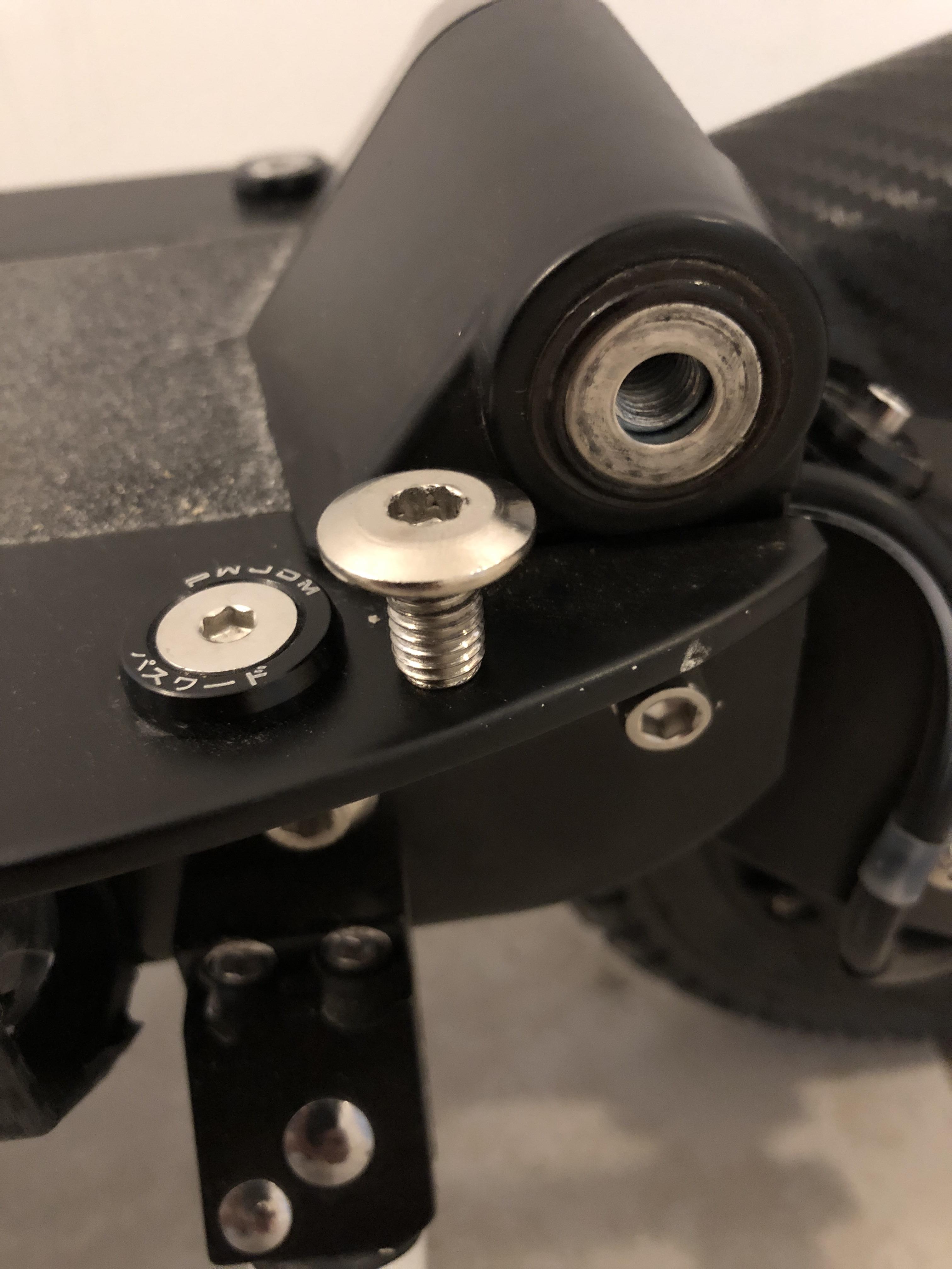

Bref cette fois si elle sais barrer la vis ?
Modifié par Mathieu2939
C’est le pivot de la fourche arrière! ?
Modifié par flamandrose
il y a 25 minutes, flamandrose a dit :
Oui du bras oscillant si la tige serais parti aussi j’aurais manger sévère surtout que j’ai remarquer ce matin avant de la prendre si tout était  là donc hier dans la journee j’ai du rouler a un mec moment sans cette vis ....
il y a 5 minutes, Mathieu2939 a dit :
Jai déjà du resserrer plusieurs fois ces 2 vis là. Ça fait flipper quand tu vois le rôle qu'elles ont !
Au final qqs gouttes de frein filet bleu et ça bouge plus
Je crois qu'on a eu le meme reflexe mdr hiers soir pareil, je regarde ces deux vis et celle d'en dessous et je voit qu'elles sont limite entrain de se barré, resserage de tout sa et des autres vis de la trott tant qu'a faire.
Demain je vais me prendre du frein filet leger et en mettre dessus histoire d'etre tranquil, mais c'est normale qu'elles se deserrent, faut pas oublier que la roue arriere ramasse grave donc du jeu elle en prend a force.
il y a une heure, th0ms a dit :
Oui moi aussi  mais comme à la base y’en Avais pas de frein filet sur celle ci j’en avais pas mis mais cette fois si sa devrais être bon j’en ai mis avec une nouvelle vis
