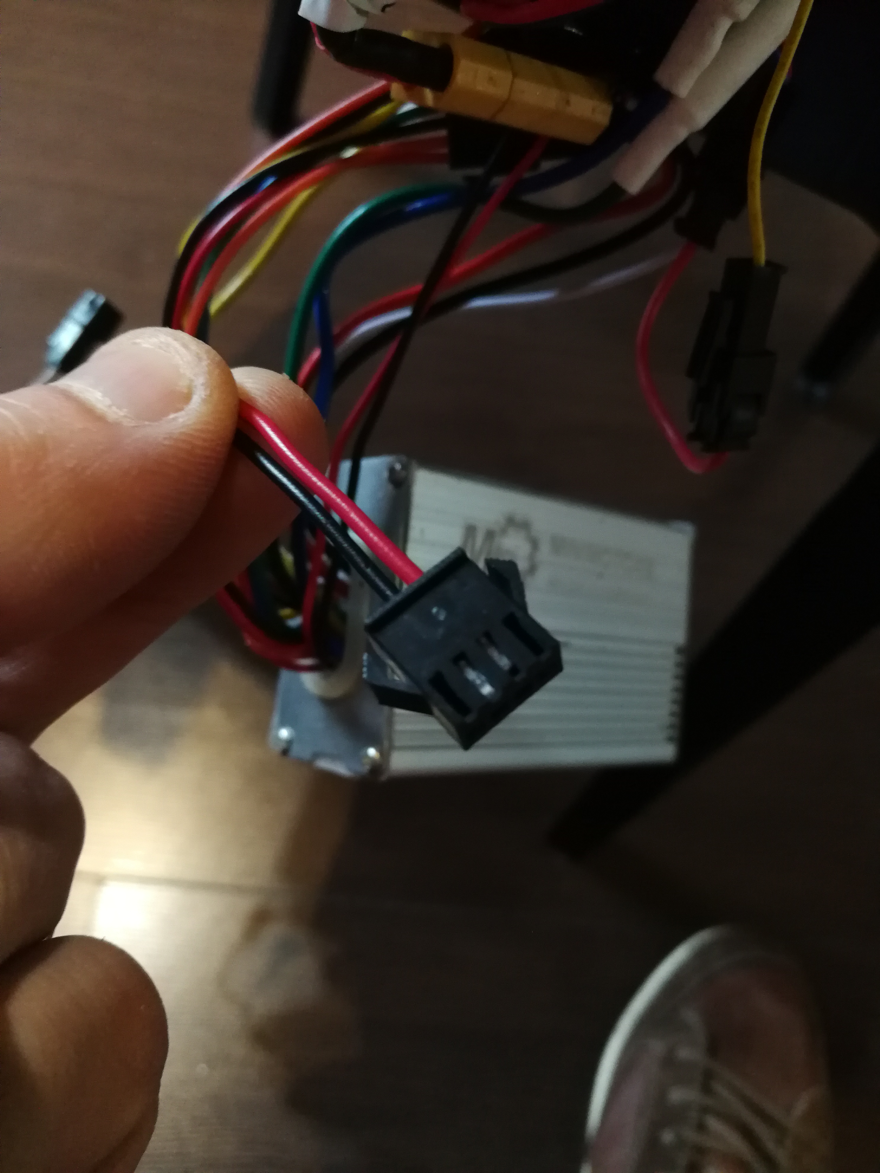

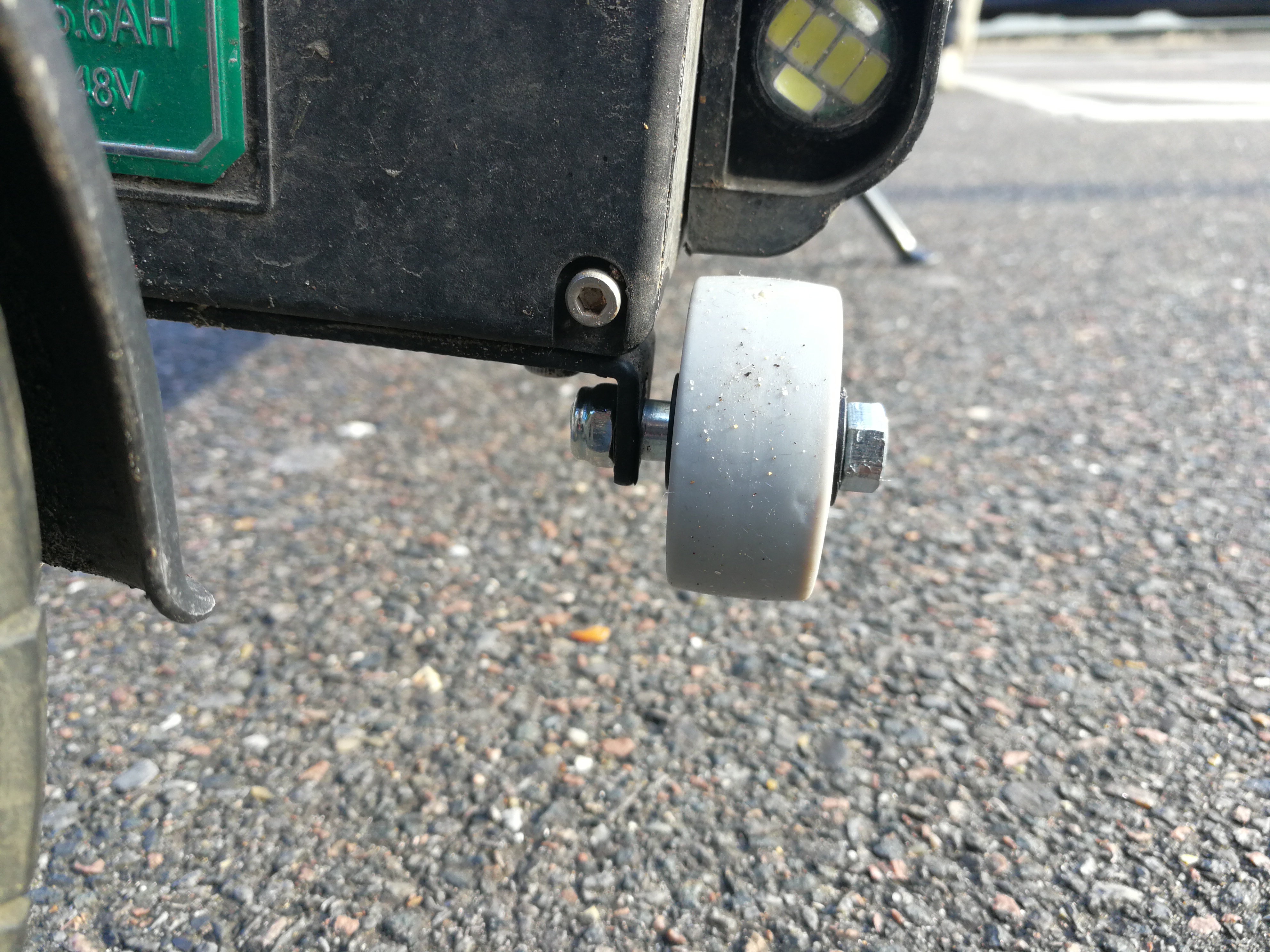

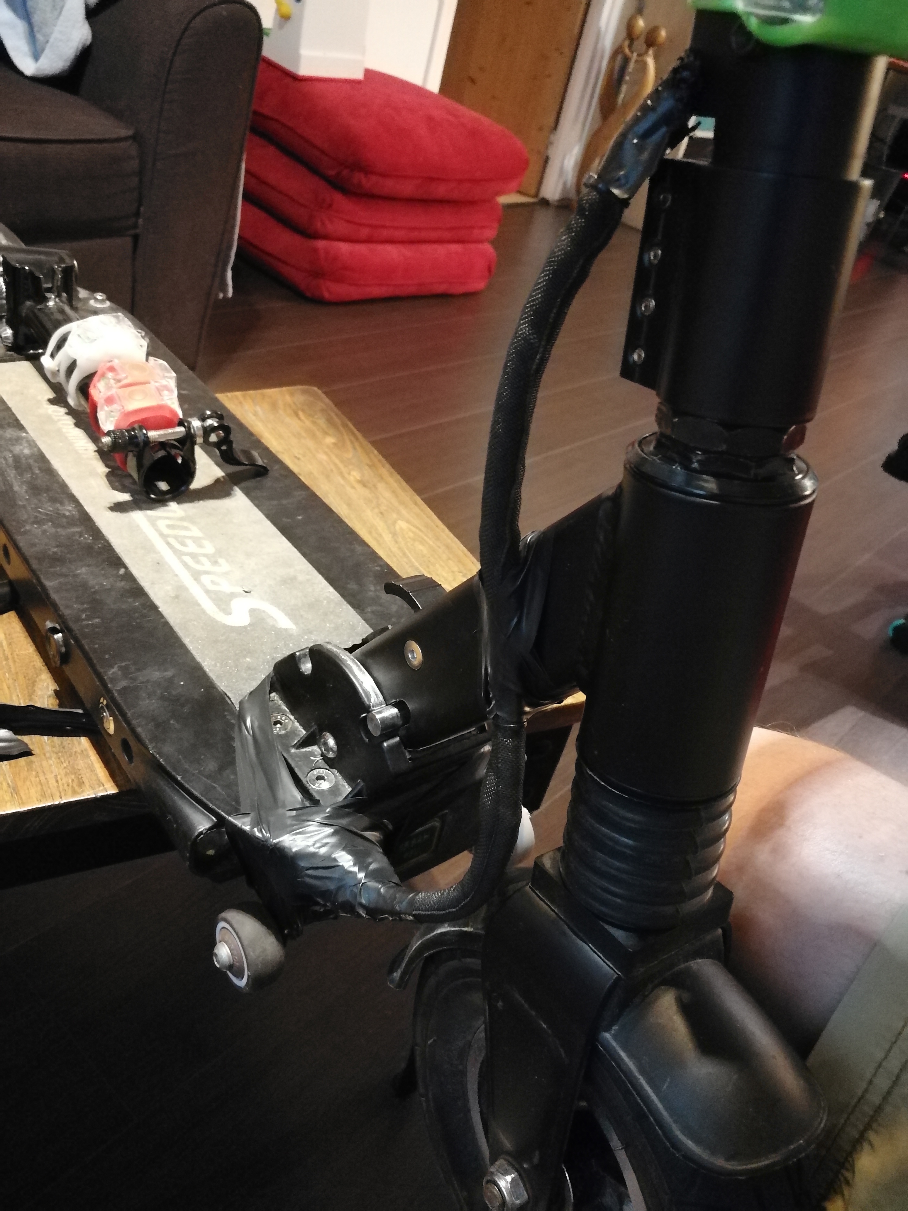

@Dam's faux contacte dans gaine sortir collone en bas j'ai fixer la gaine avec scotch sur collone .mes led et frein magnétique refonctionne . Cela es du à ma série qui a un câble de frein mécanique trop court de base et ça met en tension quand tu plus la troti j'avais fait descendre l'ensemble de la gaine condamnant au passage la position haute du guidon mais ça a du user sur les câble électrique...bref faudrait que je reprenne tout le passage  de câble ou que jeter Alise la gaine câble mécanique pour pas que ça use sur les autres... Si non au contrôleur ras à par que j'ai constater trois fiche non brancher deux grises qui sont pour brider la trot et l'autre j'en sais rien....si non je fais mes serrages régulièrement et je n'avais jamais resserrer les roue trolley évidement j'en es perdu une mais trouver une de substitution à Casto à 3€ voilà bonne journée à tous et prudence

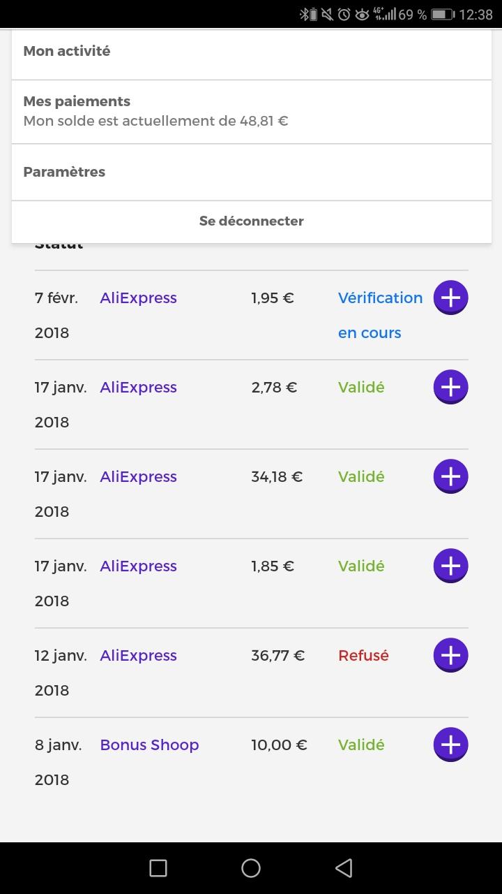

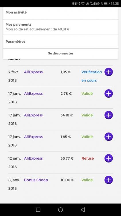

Pour tout ceux attendant un cashback
La commande de ma mini datant du 18/01 a été validée hier,40€ de cashback dans la poche(igraal)
