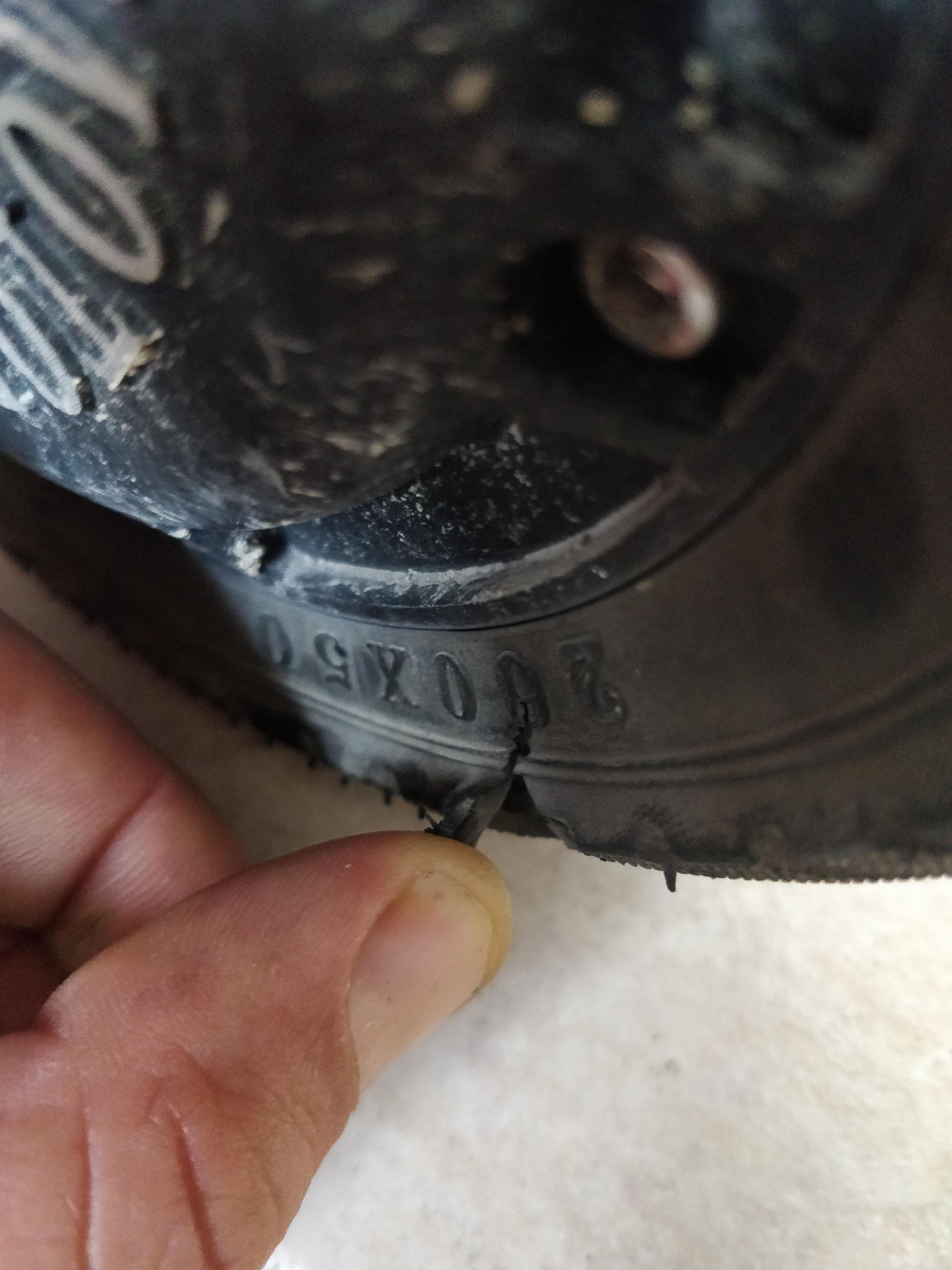

j' ai pris un pet sur le pneu sûrement un trottoir avec mon poids c est que je ne  la ménage pas trop ...sinon ras ? pour le moment une bonne doublure elle remplit son rôle nickel 540 km

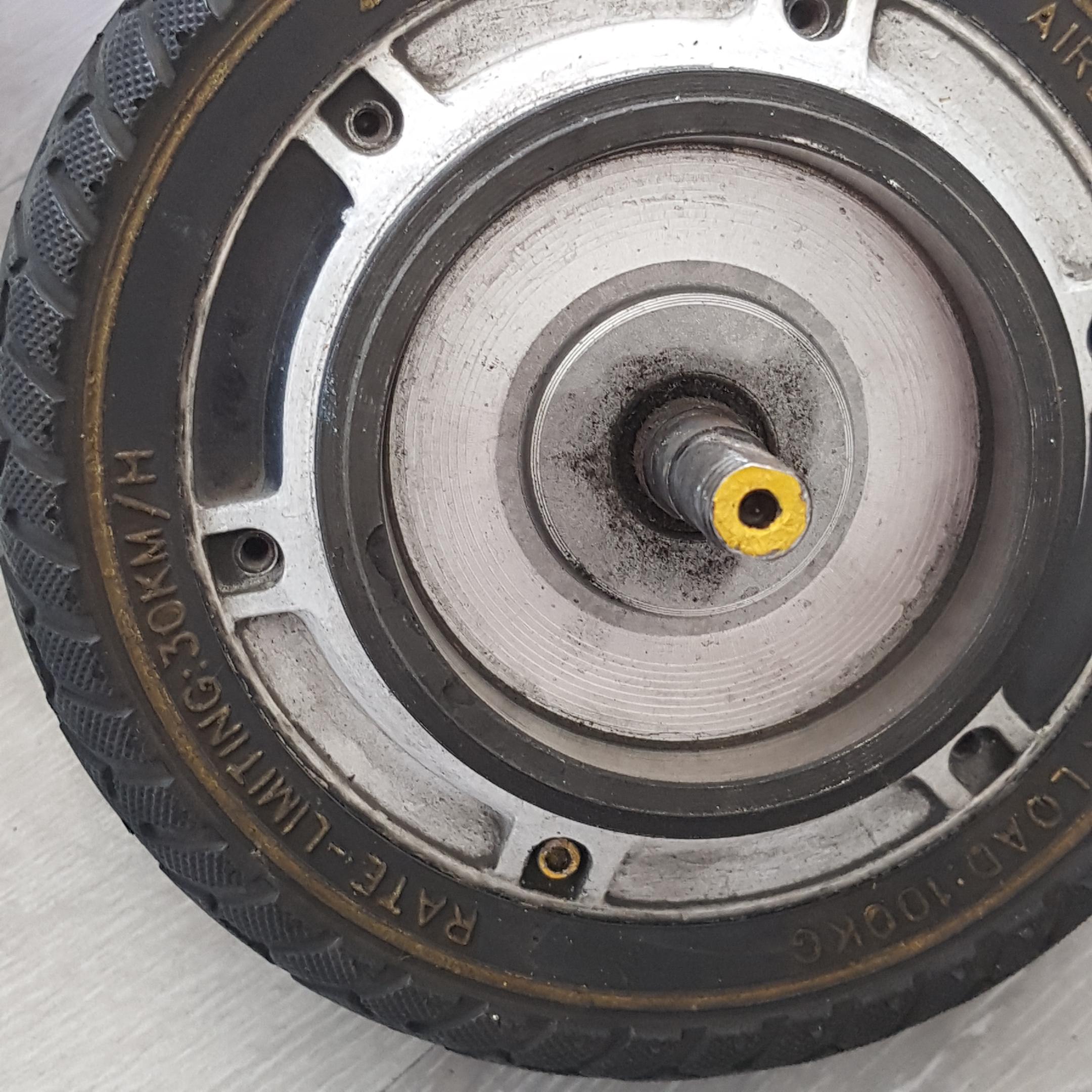

Et voilà je me suis aventuré à vouloir changer le pneu arrière ce n'est pas très facile et ce n'est pas très compliqué non plus mais malheureusement à cause d'une vis foirée je ne peux rien faire!! En effet si je n'arrive pas à enlever celle-ci je ne pourrais pas changer de pneu. J'ai vraiment les boules et qu'il le prenne mal ou non je vais envoyer un message à Kylin pour lui dire ma façon de penser sur ces vis de merde. Il serait peut-être temps que son moulin n'est-ce pas se mette au goût du jour, même si cela coûte au final 20 € de plus sur la totalité du prix d'une trottinette mais ras-le-bol d'avoir du matériel à la con.
 si un de vous à une idée pour que je puisse enlever cette foutue vis et bien je suis preneur j'ai les boules vous ne pouvez pas vous imaginer!!
Deux solutions a vu d'œil ...
Solution 1: chaufer la tête de vis btr au briquet puis tournevis plat un maillet et essayer de fair une prise avec tournevis plat pour voir si tu peu pas dévisser en l'ayant chaufer....    Ont ne sais jamais ... Poour chaufer tu remonte le tout tu met à donf trois minutes...ça suffira...
Solution deux:  tu remonte tout tu fixes comme tu veux la troti et avec une perceuse ou dremel sur crémaillère axe vertical tu prend un tout petit forêt et tu percé bien droit pour virer la vis sans tuer le filetage....
Bon courage à toi !!!
