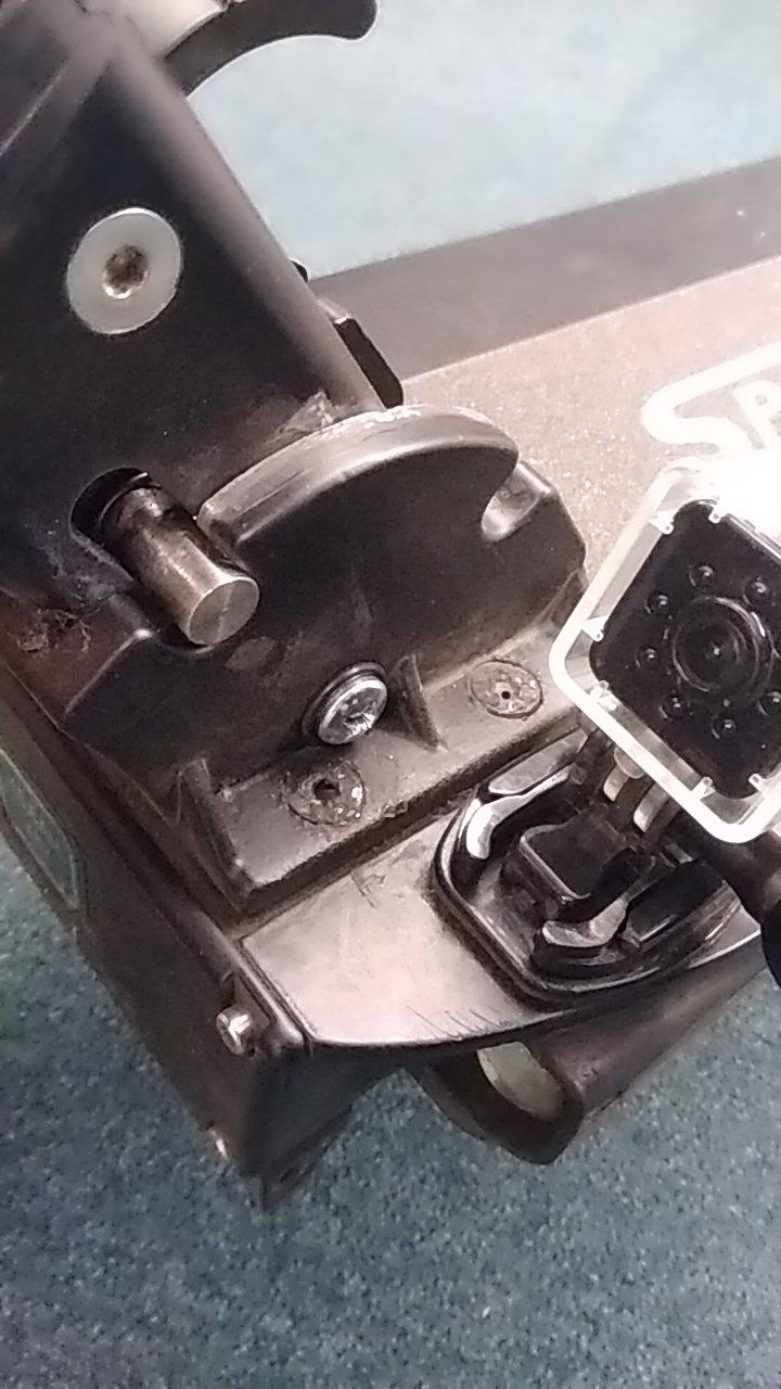

Bonjour tout le monde,
Toujours aussi content de la mienne en général, plus de 2000Km mais je suis très déçu du système de pliage très très très médiocre qui s'use au niveau de la vis, le trou s'élargi et du jeu apparaît à cause de cela, ce n'est pas le jeu de direction, du coup forcement le jeu se retransmet jusqu'au guidon dans c'est très désagréable et ça fait peur en même temps...
Mon pneu arrière est vachement usé mais c'est normal... malgré la vidéo sur YouTube j'ai peur de sauté le pas...
Ma gaine de frein doit être bouffé aussi de l’intérieur car malgré le fait d'avoir lubrifier le câble c'est toujours aussi dure, j'aimerais changer la gaine... sur un vélo c'est simple mais la je ne sais pas comment faire et par ou commencer... Trop peur de faire une connerie et ne pas savoir remonter...

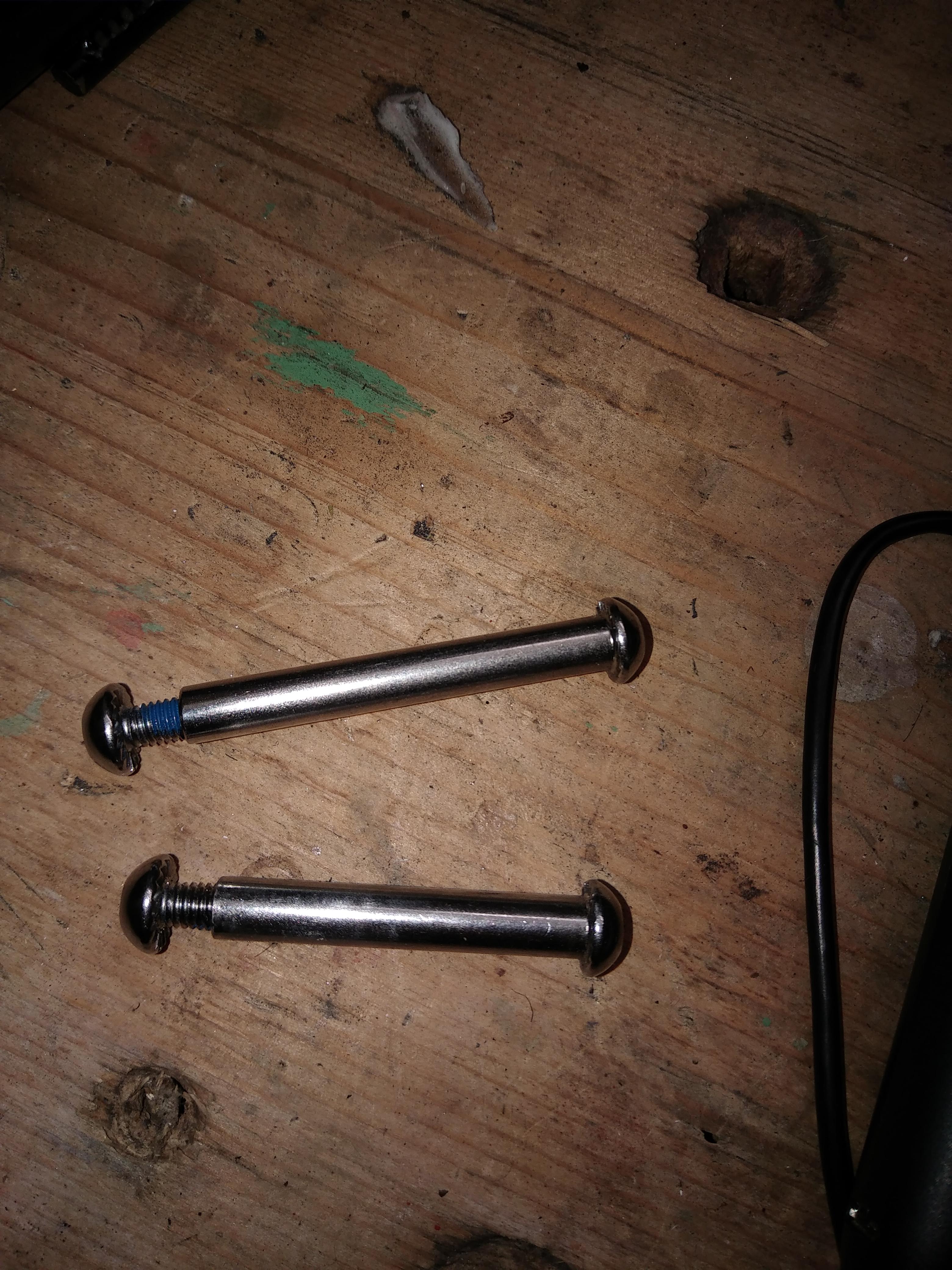

Pour le pliage, j'ai changé la vis d'assemblage par celle vendu chez decath au rayon skate. Il faut qu'elle dépasse pour supprimer le jeu.
il y a 58 minutes, Mr peuf a dit :
De quelle vis parles-tu?
J'ai mis un joint caoutchouc en plus avec un bout dentretoise à la bonne longueur
Modifié par Mr peuf
Avec ça de decath.
Désolé pour les multiples posts. Je galère sur téléphone ?

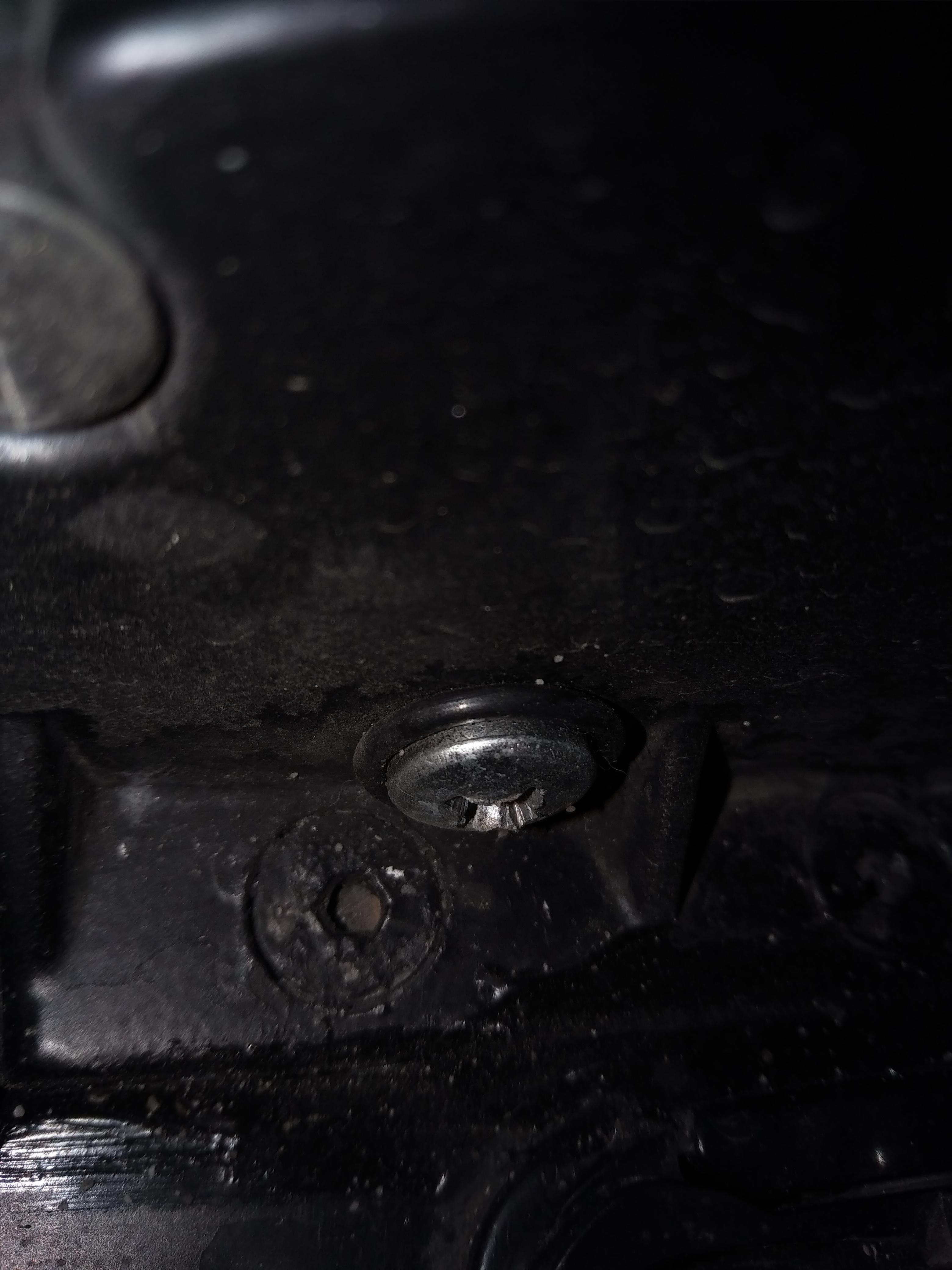

Et maintenant c'est du béton, avec un renforcement de la bavette en dessous avec du patin pour meuble. Là j'en ai trop mis, je ne peux plus la plier mais pas grave pour moi.
Modifié par Mr peuf
Pour le câble frein, plusieurs l'ont fait sur telegram avec câble 2m decath je crois. Faut trouver les bouts adéquats et mettre un ressort pour faciliter.
Cablen gaine et embouts de gaine trouvables à Décathlon mais je sais pas s'il ont des serre-câbles adaptés pour le tambour de la Mini.
Autrement on peut en trouver à Casto je crois, ou au pire prendre un domino d'électricien
Et pas oublier de mettre un peu d’eteint Au niveau du serre cable car sa peux craquer vu que c’est Juste serrer avec une vis l’eteint Renforce le Système

Excuse-moi de t’embêter encore, l'entretoise c'est pour compenser la différence de diamètre entre l'originale et la décathlon? Si j'ai bon, peux-tu me donner le diamètre de l'originale?
je vais aller chez décath cet après-midi et comme leroy-merlin et à côté.....
Le 24/11/2018 à 12:43, S3RG3I a dit :
Désolé de répondre si tard. Chez décathlon, tu es obligé d'acheter un paquet avec plusieurs vis. Ça coûte pas cher. Pour lentretoise, j'ai découpé à la scie pour avoir la bonne taille. ?
l'entretoise est fournie?
Non. Decath en vend peut-être ou alors shop de skate par exemple.
