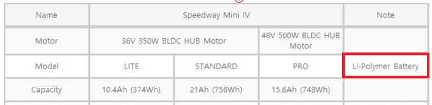

Coucou orsa, merci pour les informations qui concerne la batterie. Cela me permet de mieux aprehender ces capacités.
Penses tu que le froid à une incidence sur l'autonomie? Je suis sorti ce matin par -2. Apres 26km parcouru, elle c'est éteinte nette à 100 mètres de chez moi. Je vais désactiver le mode eco de la batterie, baisser le P8 qui est réglé sur 100,
je vais le passer à 50, et le P7 sur Slow start. On verra si avec ces réglages beaucoup plus doux je parcours plus de distance
Tu sais je fais 1m82 et 90kg alors oui cela influx énormément sur l'autonomie mais quand  même. J'ai un roue kingsong ks 16s, qui à une capacité total de 14AH. Je peux parcourir avec plus de 40km!! ( Elle fait le même poid que la mini ),sans pratiquement aucune perte de puissance. ( Il faut dire aussi que les cellules qui équipes cette roue, sont d'une très grande qualité). Ce qui est loin d’être le cas des cellules de mini 4 pro.

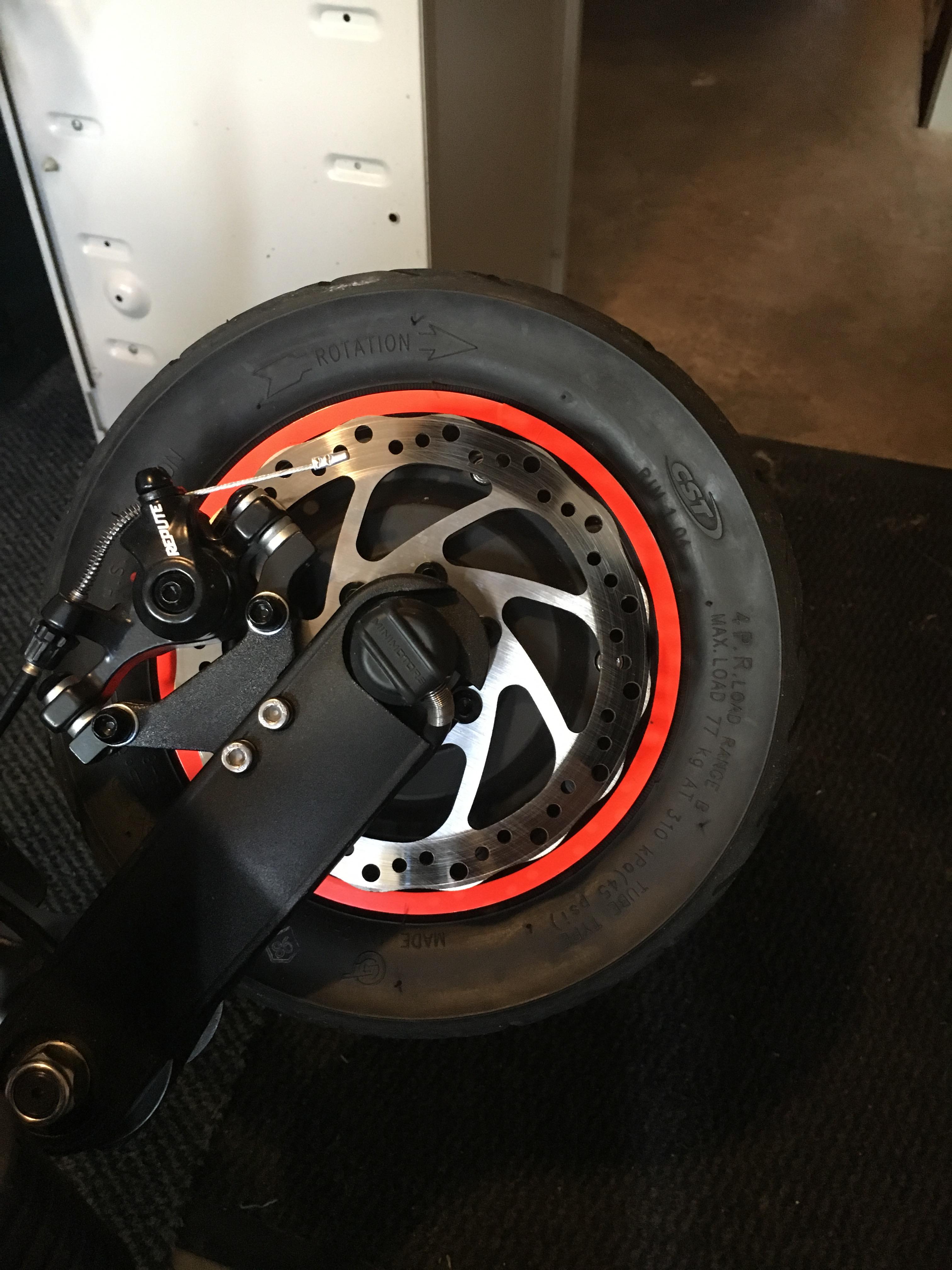

Tres joli, ou peut on trouver ces  bandes? ( j'aimerais en blanc)
salut @Nicogre40 tiens voilà https://www.dafy-moto.com/filet-jante-reflechissant-blanc-dafy-moto.html?utm_source=Nosto&utm_campaign=Nosto-2017&utm_medium=recommandations&nosto=dafy-nosto-9-fallback-nosto-1
et ne te fies pas à la longueur de 600mm(60 cm) sur leur site car ils se sont trompé c'est un rouleau de 6 mètres
il y a 5 minutes, 0rsa a dit :
Oui complètement.
C'est vrai que pour le prix, la qualité de fabrication plutot jolie, et les caractéristique général il parait pas vraiment évident d'emettre des critiques. Mais prefère payer un peut plus cher pour des cellules de qualité
et pas des " No Name " de piètre qualité parce que ici c'est bien le cas.
Je vais écrire à Kylin et lui faire part de ce sentiment. Je vais lui demandais si il pourrait me proposer une batterie pour la mini 4 avec des cellule " plus haute de gammes", style LG, Samsung ou autre.

Super Babaji! Merci beaucoup, je vais en commanderxD

Par contre comment faire pour les roues? Il faudrait des bandes semi cercle non?

il y a 4 minutes, Nicogre40 a dit :
Non pas besoin c’est assez souple et deformable avec la chaleur de la main quand tu les poses et c’est très facile à poser ?

il y a 6 minutes, babaji a dit :
ok super! Merci

Tout simplement parce que par exemple sur la mini 4 pro, ce sont des cellules no name qui equipe la batterie.
Alors que des batteries qui elles sont équipés de batterie Lg, Samsung ou autres, auront un bien meilleur rendement tant au niveau de l’énergie utile, meilleurs résistance au froid, et bien entendu sur l'autonomie.
exemple : Ma roue ks 16s qui à une batterie de 14AH et qui pèse le même poid que ma mini 4 pro, et bien elle peut me porter pendant plus de 40km, sans pratiquement aucune perde de puissance, je dirais même aucune.
Alors que la mini pro m'a dit bye bye à 26km! je reconnais que j'ai désactivé sur la mini tout les mode eco. Du coup là, je viens de la basculer un mode eco, de régler le tout au plus doux possible. Cela devait jouer
sur l'autonomie. Mais quand bien même, cela reste des batteries no name et donc de piètre qualité. Tant sur la durée de vie que tout le reste.

@Nicogre40 j'utilise des liserets de jante moto que je prends au magasin dafy moto, après il te faut juste de patience et un petit cutter ou un scalpel de bricolage au mieux.
