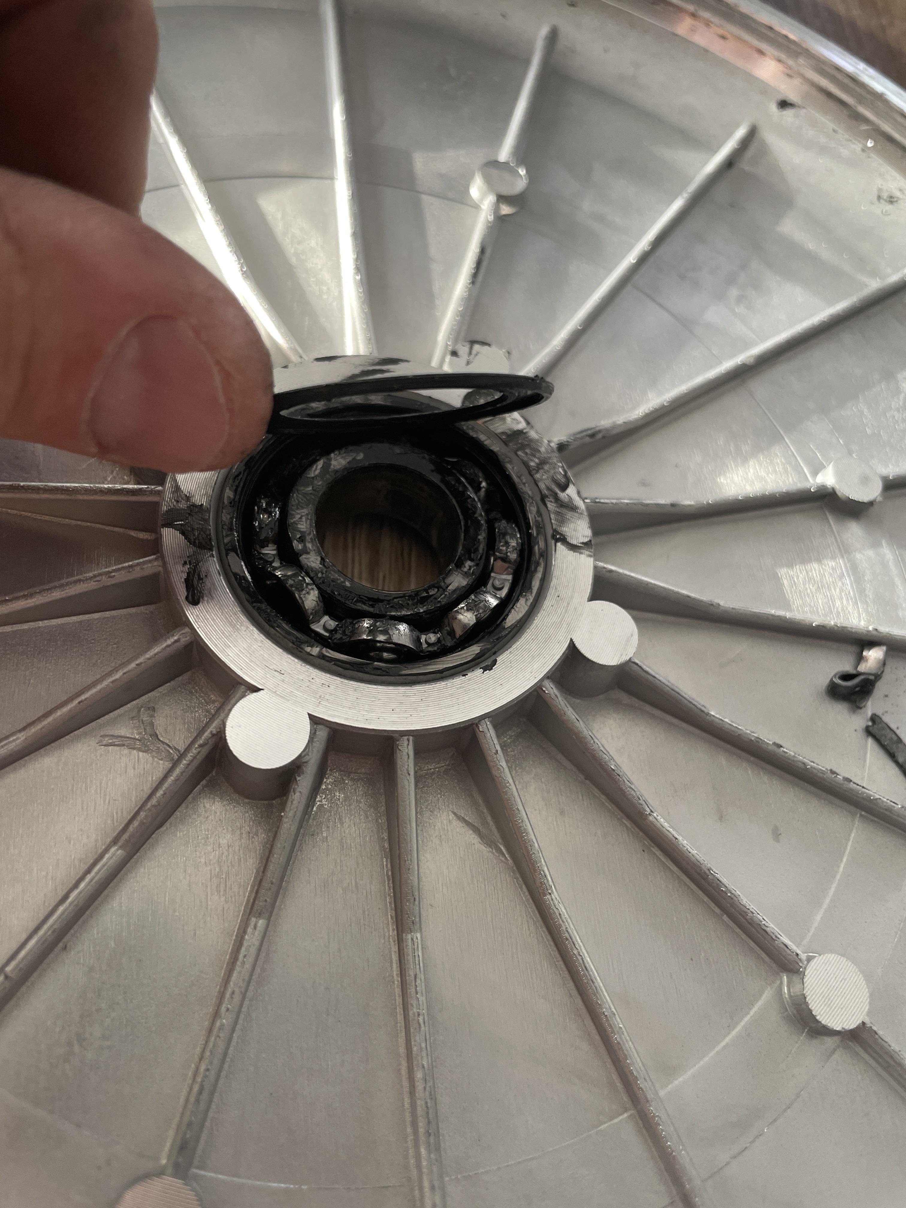

Scalp Posté(e) le 20 mars 2024 Partager Posté(e) le 20 mars 2024 Salut à tous!! je me permets de faire appel à la communauté car j’ai un souci avec ma V10f. Je l’ai acheté via Muziker en janvier et elle a 630km. Depuis hier, j’ai des frottements et des petits points dur au roulage….voir vidéo. J’ai fait un peu le foufou le week dernier dans les bois et la boue…mais pas de cailloux coincés. Si vous avez des idées je suis preneur. merci d’avance IMG_3939.mov Lien vers le commentaire https://www.espritroue.fr/topic/23215-probl%C3%A8me-v10f/ Partager sur d’autres sites More sharing options...

Scalp Posté(e) le 21 mars 2024 Auteur Partager Posté(e) le 21 mars 2024 Salut à tous, merci pour vos messages. Bon après un rapide démontage, ce n’est pas un problème entre la coque et la roue. Le bruit vient bien du compartiment moteur donc roulement ou saleté? J’ai fait une demande de garantie après de Muziker mais j’y crois pas trop… Lien vers le commentaire https://www.espritroue.fr/topic/23215-probl%C3%A8me-v10f/#findComment-399304 Partager sur d’autres sites More sharing options...

Scalp Posté(e) le 22 mars 2024 Auteur Partager Posté(e) le 22 mars 2024 Bon ben c’était bien le roulement Lien vers le commentaire https://www.espritroue.fr/topic/23215-probl%C3%A8me-v10f/#findComment-399380 Partager sur d’autres sites More sharing options...

Scalp Posté(e) le 22 mars 2024 Auteur Partager Posté(e) le 22 mars 2024 640km les boules Lien vers le commentaire https://www.espritroue.fr/topic/23215-probl%C3%A8me-v10f/#findComment-399382 Partager sur d’autres sites More sharing options...
Scalp Posté(e) le 22 mars 2024 Auteur Partager Posté(e) le 22 mars 2024 Et il y a un enroulement moteur cassé 😞 Lien vers le commentaire https://www.espritroue.fr/topic/23215-probl%C3%A8me-v10f/#findComment-399383 Partager sur d’autres sites More sharing options...
King Size Posté(e) le 22 mars 2024 Partager Posté(e) le 22 mars 2024 il y a 58 minutes, Scalp a dit : Et il y a un enroulement moteur cassé 😞 Il est temps d'investir dans du roulement franco-suédois : Svenska Kullager Fabriken. Dans ces tailles-là, ça ne coûte que quelques euros. Lien vers le commentaire https://www.espritroue.fr/topic/23215-probl%C3%A8me-v10f/#findComment-399387 Partager sur d’autres sites More sharing options...

Scalp Posté(e) le 23 mars 2024 Auteur Partager Posté(e) le 23 mars 2024 Des morceaux de roulements qui étaient collés aux aimants Lien vers le commentaire https://www.espritroue.fr/topic/23215-probl%C3%A8me-v10f/#findComment-399406 Partager sur d’autres sites More sharing options...
Scalp Posté(e) le 23 mars 2024 Auteur Partager Posté(e) le 23 mars 2024 Enroulement cassé 1 Lien vers le commentaire https://www.espritroue.fr/topic/23215-probl%C3%A8me-v10f/#findComment-399407 Partager sur d’autres sites More sharing options...
Cormo Posté(e) le 23 mars 2024 Partager Posté(e) le 23 mars 2024 Il y a 6 heures, Scalp a dit : Enroulement cassé Ça se répare si tu maîtrises bien le fer à souder. Je l'ai fait dans un tout autre domaine (sur un perforateur pneumatique) et ça marche toujours. Lien vers le commentaire https://www.espritroue.fr/topic/23215-probl%C3%A8me-v10f/#findComment-399417 Partager sur d’autres sites More sharing options...
Scalp Posté(e) le 23 mars 2024 Auteur Partager Posté(e) le 23 mars 2024 Ah oui et tu as vernis ensuite ? Lien vers le commentaire https://www.espritroue.fr/topic/23215-probl%C3%A8me-v10f/#findComment-399420 Partager sur d’autres sites More sharing options...
OzMek Posté(e) le 24 mars 2024 Partager Posté(e) le 24 mars 2024 (modifié) Apparemment u n'as qu'une spire abîmée, c'est moins grave que ce que j'avais imaginé. Je partage l'avis de Cormo, je tenterai la réparation de la manière suivante : debobiner juste ce qu'il faut les deux extrémités de la spire cassée. Gratter le vernis sur 5mm. Étamer chaque extrémité en utilisant du flux. Poser un bout d'adhésif kapton sur la bobine. Repositionner les 2 côtés de la spire a leur emplacement d'origine, au dessus du kapton. Relier en les soudant les 2 extrémités de ta spire en les doublant avec un brin de fil de cuivre, étamé lui aussi : les deux extrémités de ta spire se touchent par leurs extrémités, et ce fil supplémentaire vient en parallèle, sur les 2x5mm étamés. Il n'y a pas particulièrement besoin de vernir après. Quand tu as l'expérience et tout le matériel, c'est accessible. Sinon, trouve qqn qui en dispose et qui pourra alors même te le faire 😉 Modifié le 24 mars 2024 par OzMek 1 Lien vers le commentaire https://www.espritroue.fr/topic/23215-probl%C3%A8me-v10f/#findComment-399448 Partager sur d’autres sites More sharing options...
