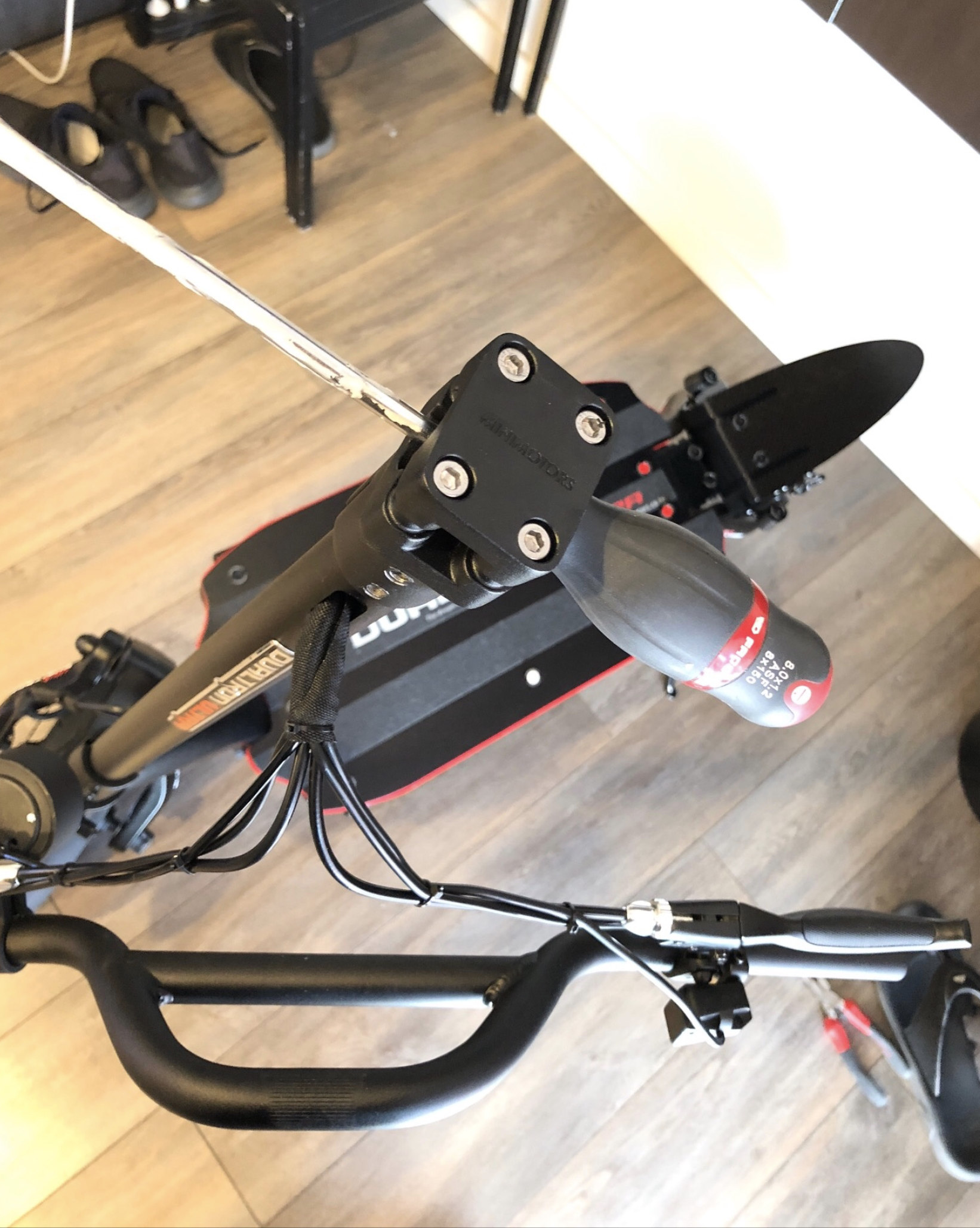

Salut @KAL une petite combine qui a bien fonctionné pour moi, car tout comme toi j'ai bien galéré sur la ultra pour ramollir la colle en la chauffant, mais cela reste la meilleure façon de faire... avec le sèche cheveux de madame franchement ça suffit largement pour faire la blague!!!
la petite astuce qui va bien te rendre service pour avoir une bonne prise et faire pivoter le support de guidon minimotor cest un gros tournevis coincé à la place du guidon en tout cas pour moi ça à bien fonctionné !!!
une main sur la colonne pour éviter qu'elle tourne, une sur le tournevis pour faire pivoter... après avoir chauffé un long moment ça devrait le faire!!!
(petite photo pour que ce soit plus explicité)

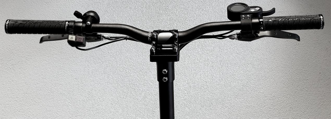

Voici le résultat!

Bravo @KAL elle a de la gueule ????
Ils n’avaient pas lésiné sur la colle ?
ça va de suite plus vite avec un bon decapeur ?
En revanche , je trouve que tu as trop incliné ton cintre ?
fait le revenir vers toi .... ou c’est la photo qui donne cette impression ❓
Modifié par Carbonite
Merci Carbonite!
Oui c'est vrai que le guidon est vers l'avant, je vais y remédier tu as raison merci
Edit de 17h11: C'est fait!:yaisse:
Modifié par KAL
Normalement j'ai bien mesuré niveau centrage horizontal et vertical!?
