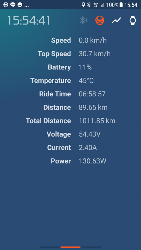

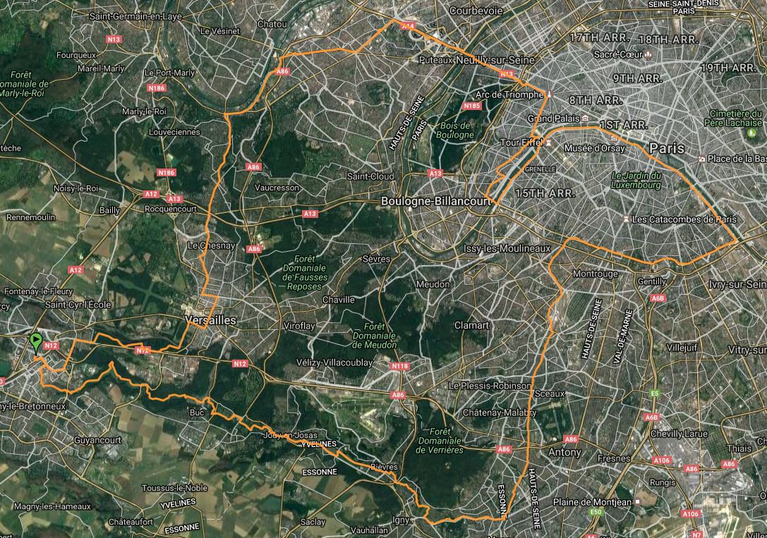

Aujourd'hui petit parcours de 89 km en MS3+ 1600, sans pause pipi, déjeuner (en roulant), recharge. Finit les 5 derniers km au bip (même à l'arrêt elle bipait), merci la CM qui commence à biper à 15% de batterie au lieu de 20%.
Le Top Speed n'est pas représentatif de ma vitesse moyenne, plutôt du 14 km/h (beaucoup de monde dans Paris)
Le parcours, petit détour dans Paris pour arriver à traverser le tracé du marathon de Paris!

Il y a 1 heure, Hansolo a dit :
Si ce sont les bips continus (et lents) auxquels je pense (= comme sur ma MS2), ils sont accompagnés d'un clignotement de tous les diodes témoin de charge, et cela peut encore s'interrompre s'il y a une légère descente... Tu avais un tilt-back de batterie basse, là, ou pas encore?
Non pas encore de TB, et mes LEDs à l'arrière de la MS3 sont HS (1 led allumée en permanence) je dois les remplacer.
Mais là même en descente elle bipait.
