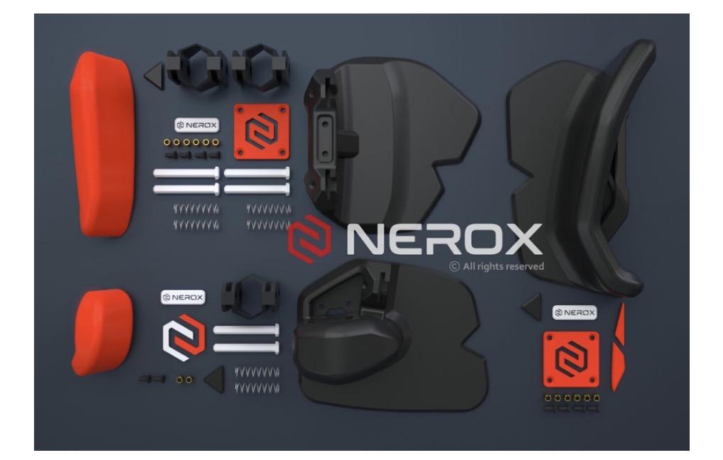

Review des Powerpads Ultimate serie de chez Nerox

deux types de ressorts sont fournis chez Nerox (souple et moins souple)

pour ceux qui seraient intéressé j’ai modélisé un support de caméra action prévue pour les pads Nerox et aussi une protection mais compatible seulement avec les caméra action AKASO v50 élite .

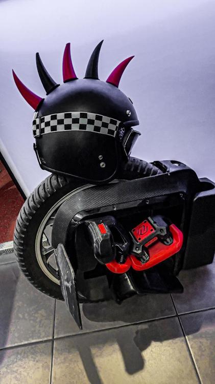

Hello, voici un retour après quelques jours:
Ajustement & installation
Les pads nécessitent un réglage précis pour offrir un appui parfaitement à plat.
Un mauvais positionnement entraîne rapidement des points de pression inconfortables.
Le velcro est solide, ce qui sécurise bien l’installation.
La spatule fournie est appréciée pour le démontage.
Ressorts & comportement
Les ressorts moyens à l’avant sont trop souples pour repartir efficacement après une marche arrière.
Les ressorts durs corrigent bien ce problème et offrent une meilleure réactivité.
Les ressorts agissent comme un amortisseur de direction, surtout en virage.
Accélération & vitesse
Les pads incitent à s’appuyer davantage dessus.
Résultat :
• Inclinaisons plus importantes qu’avant
• Accélérations plus fortes et plus faciles
• J’ai constaté que je roulais plus vite, avec un niveau de stabilité équivalent à des vitesses plus basses auparavant.
Tendance naturelle à garder un contact constant à l’avant.
Stabilité & comportement en virage
J’ai toujours eu une légère tendance au louvoiement en virage.
La solution est de garder la jambe intérieure en appui
Résultat :
• Trajectoire stable et précise
Disparition du louvoiement
Sensation de tenir un guidon de moto
En ligne droite, un léger contact semble stabiliser la roue en réduisant l’apparition de wobble à haute vitesse
Freinage & pads arrière
Les prolongateurs arrière améliorent le confort au freinage.
Mais ils augmentent trop la largeur de ma roue.
Sur la F18, cela devient désagréable à cause de son ergonomie déjà limitée.
Sauts & maintien du pied
Bonne tenue du pied grâce à :
• La forme arrière qui bloque bien le pied
• Des jump pads bien dimensionnés
Concernant les ressorts des jump pads, l’utilité est encore floue :
Hypothèses :
• Replacer le pied après un saut
• Maintenir la cheville
Confort & usage spécifique
Très bons en montée d’escaliers.
Les chocs dans les tibias sont bien amortis
Points d’amélioration :
• Ajouter du gel à l’avant pour plus de confort
• Créer un jump pad adaptable avec un axe pivotant excentrique, compatible avec différentes chaussures
Conclusion
Pads très performants pour accélération, contrôle et stabilité à haute vitesse.
Ils transforment clairement le pilotage.
Plus engagé, plus précis, plus rapide, mais demandent un réglage fin.
Modifié par Lioneldg
