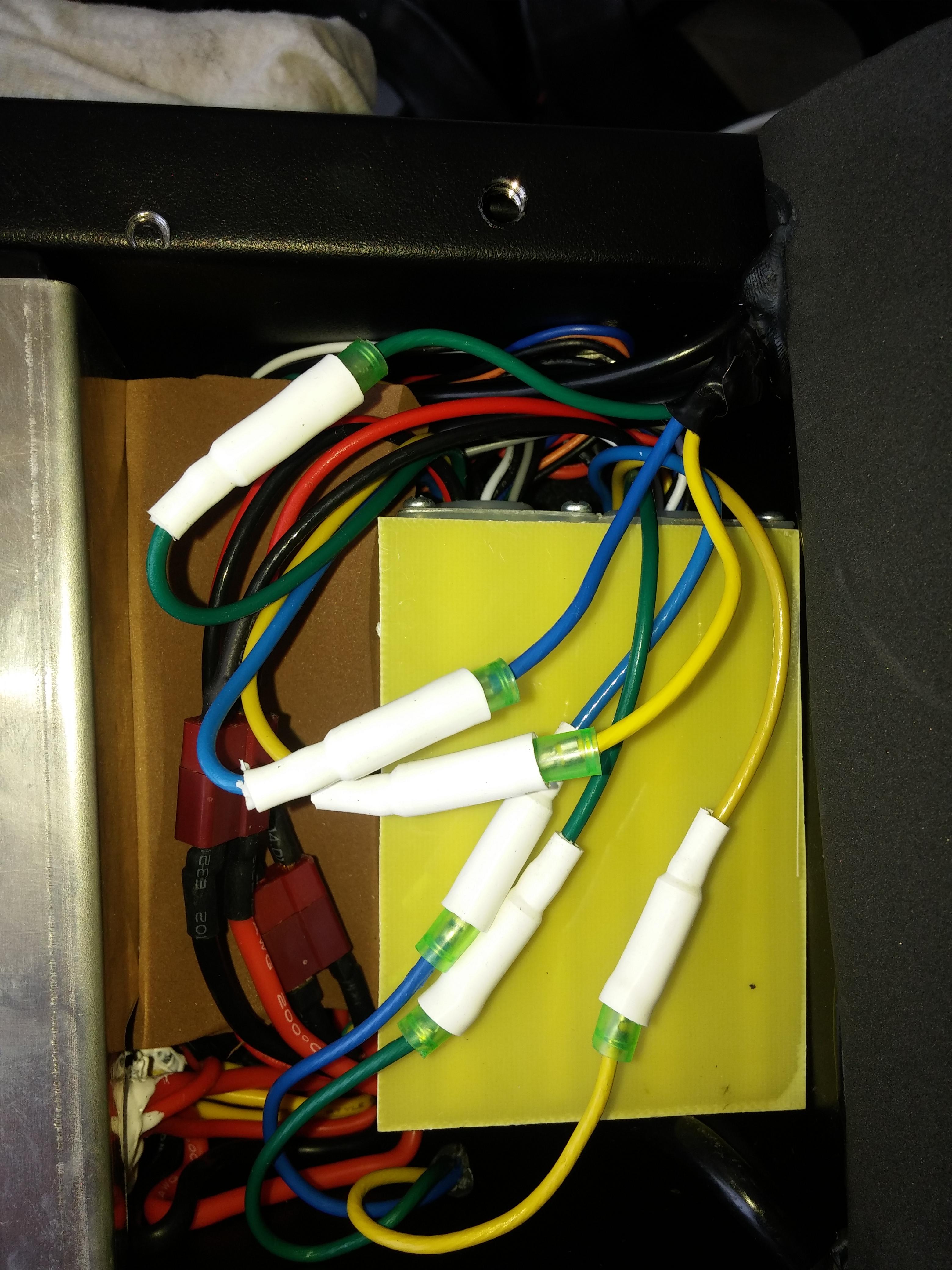

Savez vous à quoi sert cette "mousse couleur caramel" au fond du deck et cette plaque jaune ( très coupante aux 4 coins et juste à côté des cables) posée à l'arrache sur  le contrôleur? O.o

Concernant la plaque(aluminium ?)  jaune, est elle collée/plaquée sur une face du contrôleur avec une une colle spéciale ?
Si cette plaque est en aluminium est qu'elle est plaquée/scellée sur une grande face du contrôleur c'est peut être pour augmenter la surface de refroidissement de la boite du contrôleur par dissipation de chaleur...ou alors tout simplement pour caler le contrôleur en hauteur pour qu'il ne bouge pas sous le deck lors des vibrations

Merci,alors s'il vient à fleur sous le deck ce doit être pour le caler en hauteur..
il y a 1 minute, 0rsa a dit :
Sans certitude mais je pense que c'est un système D pour isoler les câbles de faux contact avec le deck ou avec les controleurs
Tu crois qu'il est nécessaire d'isoler ces câbles malgré des connecteurs qui semblent bien protégés?
Parce que si demain je vois que cette plaque se balade je vais sûrement la virer...sauf si je constate qu'elle sert de cale.

à l’instant, KAL a dit :
Perso je l'ai virée
@explorer Cette plaque jaune est juste posée sur le controleur et c'est du plastique effectivement...je vais ptetr la virer aussi je n'en vois pas l'utilité...
Pas sur que ce soit une bonne idée les gars ,
certains contrôleurs ont une boite un peu rainurée (dissipateurs de chaleur) , il n'est pas impossible que cette plaque protège l'isolant des câble contre les frottements ( à long terme)  et peut être la chaleur au contact direct de la boite du  contrôleur .
Un petit ébavurage et je la laisserais en place, il y a plus de risque à l'enlever qu'à la laisser...
Modifié par explorer
@explorer ça se discute, comme tu dis les contrôleurs chauffent, et ces plaques de plastique (j'en avais aussi une sur le côté) retiennent la chaleur, entraînant de mon point de vue une chauffe plus importante des contrôleurs.
Pour ma part, j'ai retiré les joint d'étanchéité et j'ai tout intérêt à ce que la chaleur des contrôleurs s'evacuent dans le deck sans être retenue par ces plaques de plastique.
Je pense aussi la virer du coup.pareil pour la mousse collée sous le deck.
Je regarde ca demain mais comme Orsa je pense que le plus important est de favoriser la dissipation de la chaleur.
