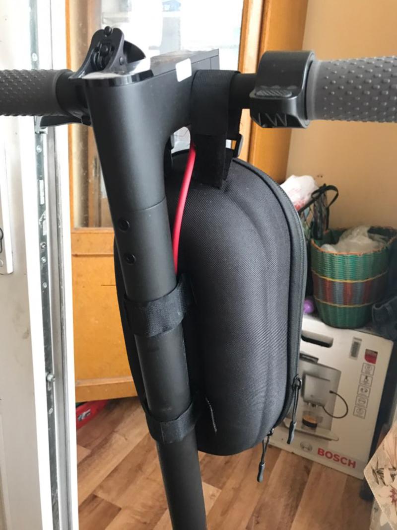

    Les sacoches vendues sont faites pour les velos et son etanches. Aucun souci pour la batterie. Envoyé de mon SM-N910F en utilisant Tapatalk
Bah écoute , merci . Car j’avoue que la j’ai deux batterie et l’impression que ça n’en changeait vraiment rien niveau autonomie si je suivais les leds de la trottinette . Ce qui me fais peur c’est l’an difference qu’il pourrait avoir entre les deux batteries sachant qu’il ne fait pas dépasser 0,5 volts de différence " a ce que j’ai pu lire "

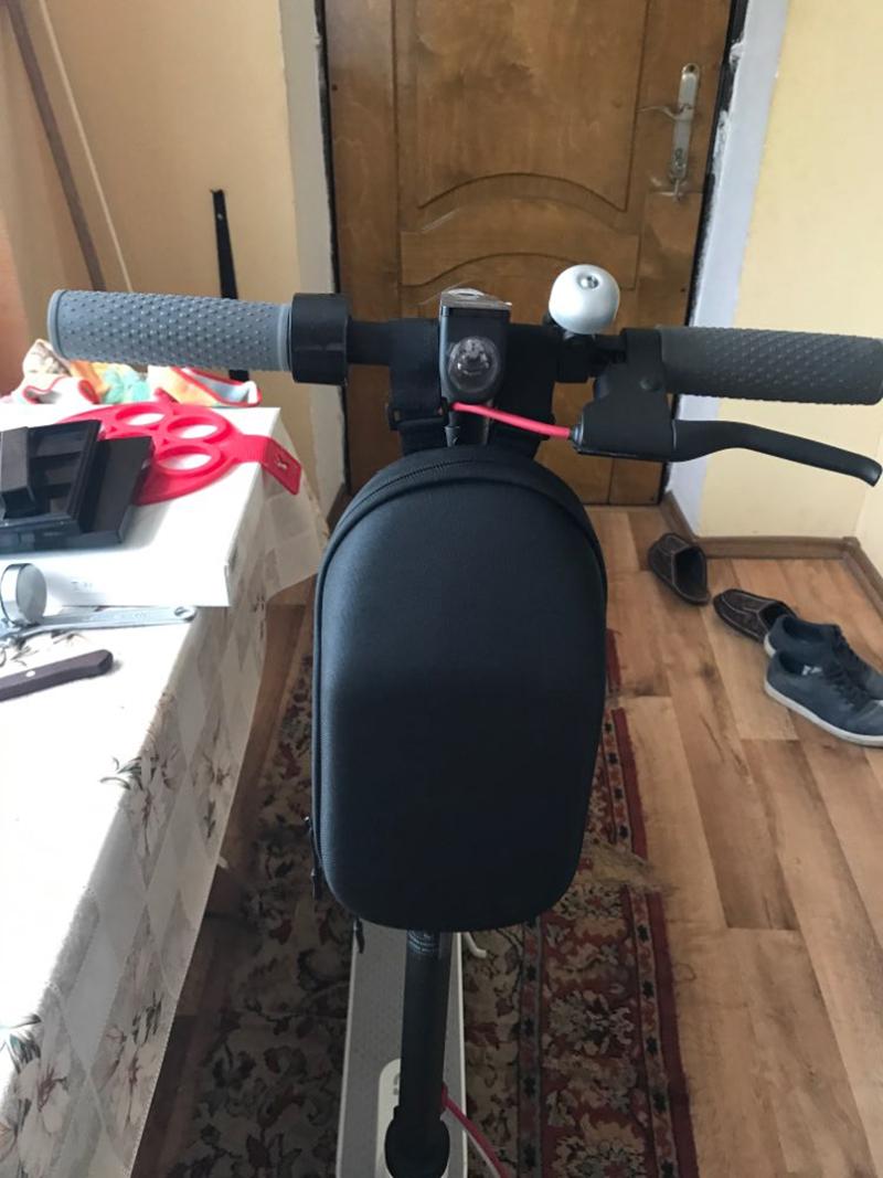

Bonjour à tous, je reviens sur ce topic après la modif de ma M365, tout semble baigner..j'ai fait le rajout en version parallèle sans switch..
avec une 36V 10S4P  12.8Ah en LG MH1, à ±100€ suivant les promos
https://www.aliexpress.com/item/AERDU-36V-10S4P-12-8Ah-For-LG-MH1-with-20A-BMS-42V-lithium-battery-pack-ebike/32954998465.html?spm=a2g0s.9042311.0.0.3da24c4dRCK96k
Montée dans une sacoche de guidon, ±10€
https://www.aliexpress.com/item/Scooter-Head-Handle-Bag-for-Xiaomi-Mijia-M365-Electric-Scooter-Front-Mount-Charger-Bag-Carry-Tools/32987557278.html?spm=a2g0s.9042311.0.0.235b4c4dol2ns3
câble 14AWG  et fiches xt30 et 60 achetés sur Ebay, chez ce marchand que je vous recommande, vraiment très bien...on peut lui commander le câble au mètre linéaire.
https://www.ebay.fr/str/visalu64600

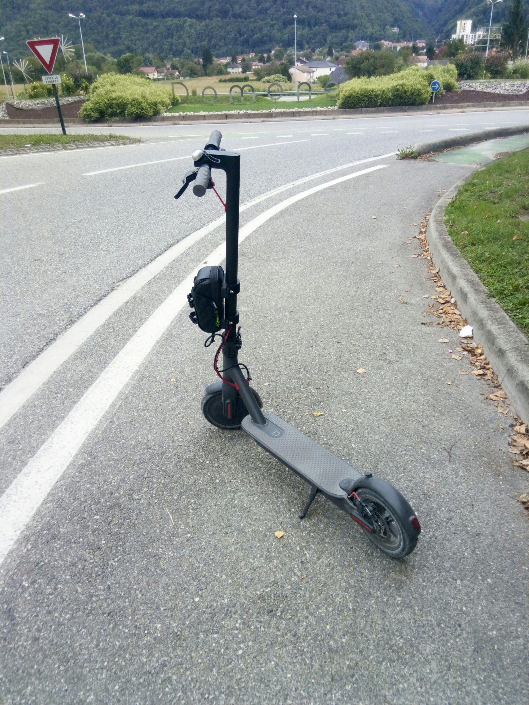

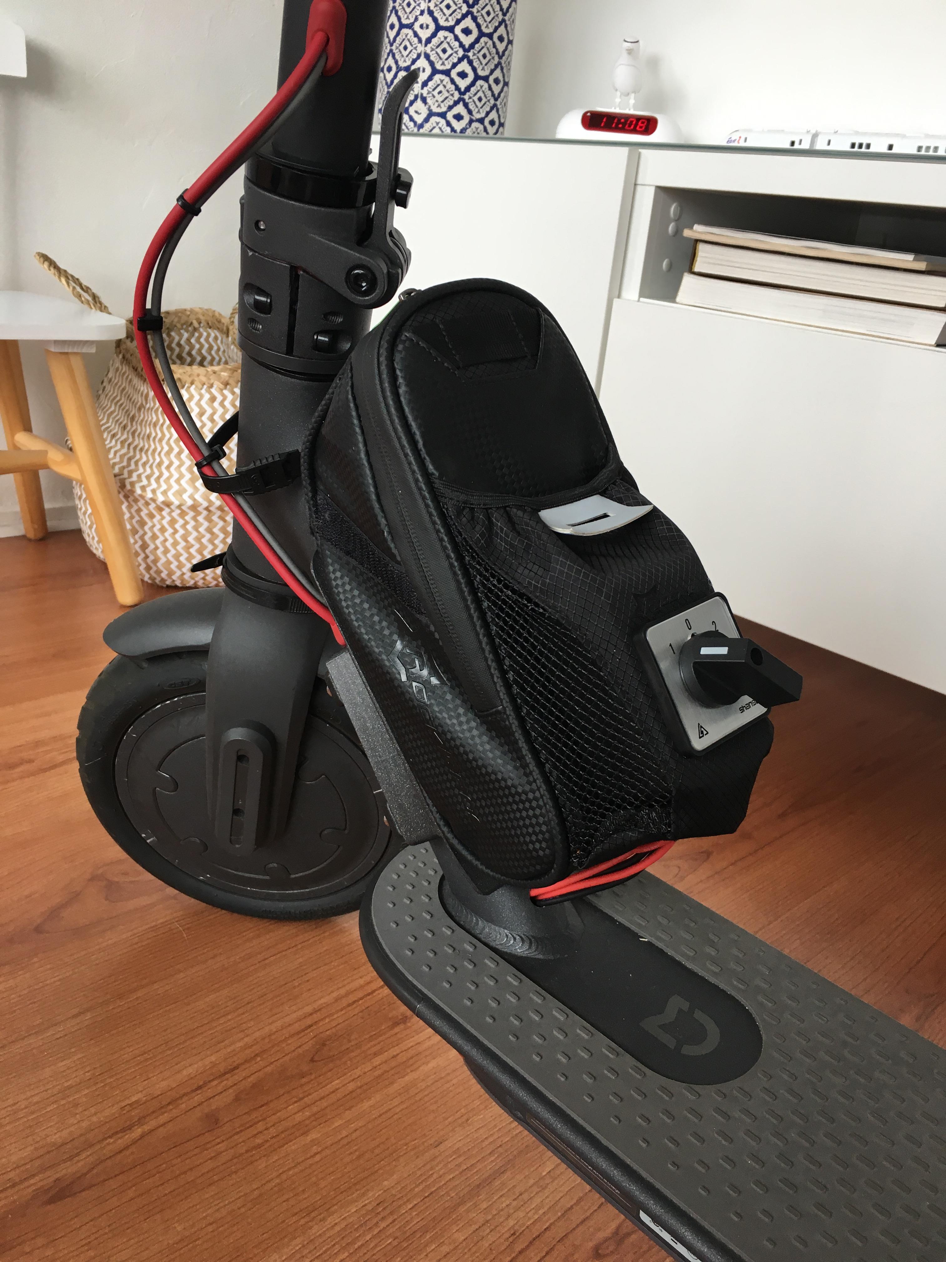

Bonjour à tous
Le montage de la batterie supplémentaire à la hauteur du guidon ne m’a pas plu .. 2 kilogrammes à  cette hauteur déplacés fortement le centre de gravité donc l’équilibre en roulant. Je l’ai mise en bas comme sur la photo ... (mais sans le switch) ayant abandonné ce système au profit d’une connexion permanente des deux batteries suggéré par tiz2000.
A+

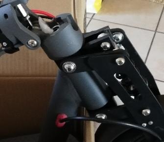

Sur Leboncoin, C’est une petite entreprise sur Toulouse Xtrem Electra qui vend des trottinettes puissantes, il a ce kit qui arrive en 10 jours et vraiment ça à tout changer sur ma xiaomi...
Ça commence à faire long hein mdr .
Encore une 10zaine  de jours.. patience .. ils reçoivent à peine  le proto  pour les tests..?
il y a 35 minutes, lurch a dit :
Pour le coup j’ai appelé y’a 10 jours et ils me disent qu’ils sont en train de faire des tests . Vraiment je regrette d’avoir eu l’info avec la photo si tôt parce que là j’en peux plus d’attendre mdr
Bonsoir,
A combien revient le kit amortisseur ? Depuis le temps que je fouille sur le net pour ce type d'amélioration.
Normalement entre 60 et 70 euros mais ils tardent à le mettre en vente .
Bonjour,  la société Xtrem Electra m'a appelé aujourd'hui et apparemment ils l'ont reçu aujourd'hui, le gars de chez eux disent qu'ils commencent les tests ce week-end  le 8 9 10 juin  à Monségur aux Electric Games c'est là-bas qu'il faut être pour le découvrir..... il m'a envoyé cette image.... commande probable la semaine prochaine d'après eux....à suivre de près et en plus on commande groupée c'est moins cher !
