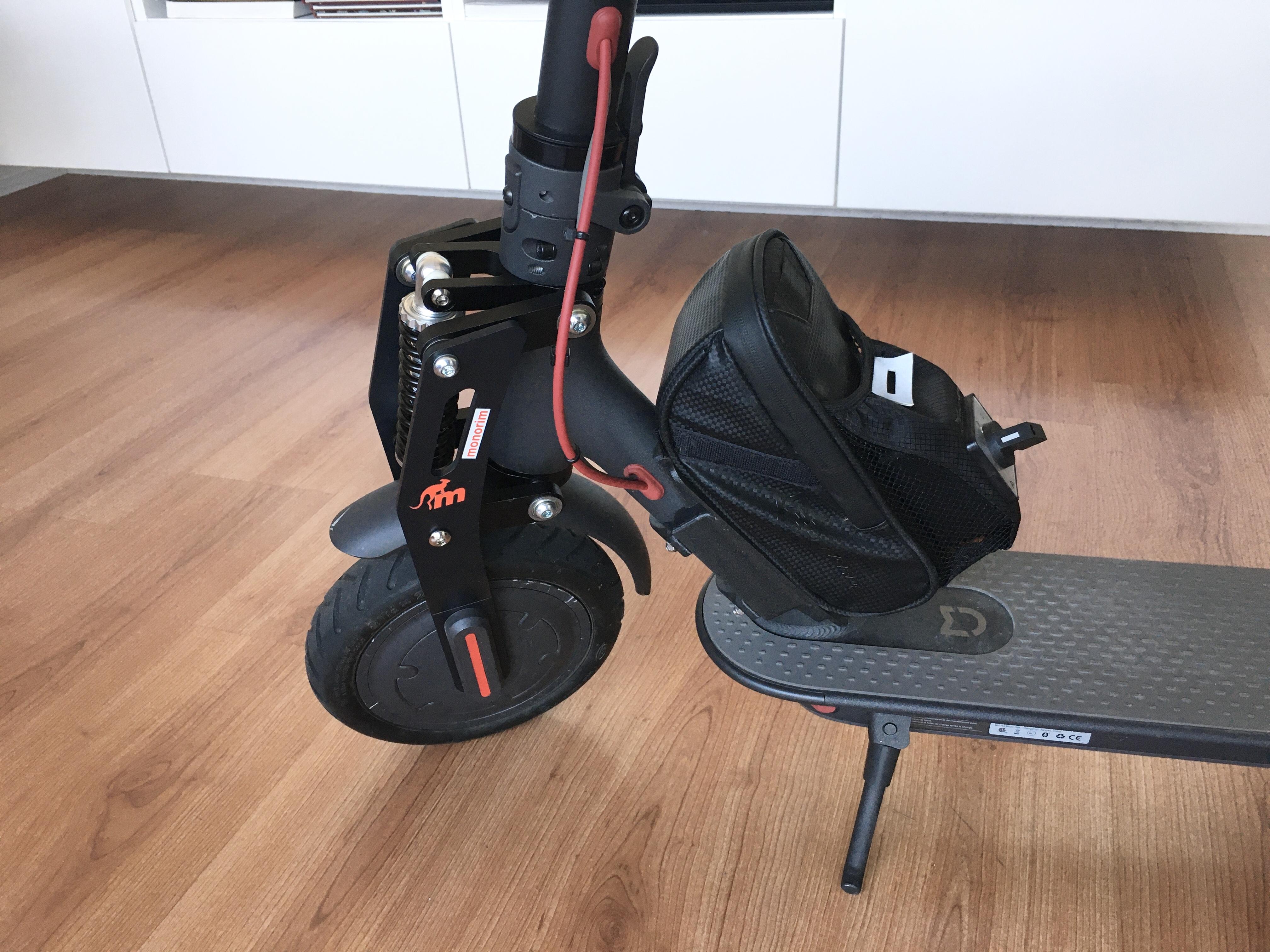

Bonjour. J’ai acheté la suspension chez Alibaba. Disponible maintenant chez Ali Express (site Ali Express plus accueillant). Modèle T0-S (celle avec bridage du ressort extérieur par une molette).15 jours de délai. 81 €. Montage facile, sauf que l’arbre principal du mécanisme était monté dans le mauvais sens par rapport aux les bras de suspensions. Une rotation de 180* était nécessaire pour que le  détrompeur puisse rentrer dans la base du guidon et pouvoir monter le garde-boue. Une presse a était nécessaire pour sortir et rentrer un axe transversale .... Grrrr... !
Les essais sont concluants. Plus confortable. La suspension absorbe bien les différences de niveaux des sols. Je ne regrette pas mon achat. J'ai déplacé la fixation de la béquille de l'arrière vers l'avant pour compenser la perte d’équilibre dû au poids de la batterie supplémentaire et de la suspension (3,5 kg environ). Cordialement.

j'ai  aussi reçu le modèle Monorim d'Alibaba (70€ fdpin), mais avec l'amortisseur rouge .. qui est vraiment trop mou pour mes 80Kg . remplacé par un amortisseur a air de vtt .. beaucoup mieux et léger.. Monorim vends aussi les amortisseurs seul : celui a ressort , et un rouge mais avec un ressort plus costaud . 10€ piece .. mais 20~30€ de frais de port .
https://www.alibaba.com/product-detail/the-suspension-absorber-of-monorim-T0_62321333539.html?spm=a2700.wholesale.maylikever.6.17f91fb3WQECBH
 sinon belle fabrication , axes de rotation sur roulements epaulés .. très rigide.. j'y croyais pas ..?
