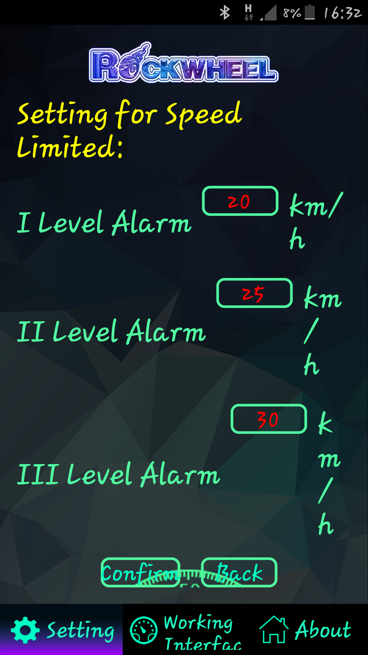

Petite question d'un boulet :boulet:
Comment peut on changer les alarmes vitesses qui sont d'office à 20,25 et 30km/h
Je n'ai pas le petit compteur comme pour le réglage TiltBack ?
Eh oui, je suis un boulet :bouletdujour:
Il suffisait simplement de diminuer la taille de police de mon téléphone !!!
