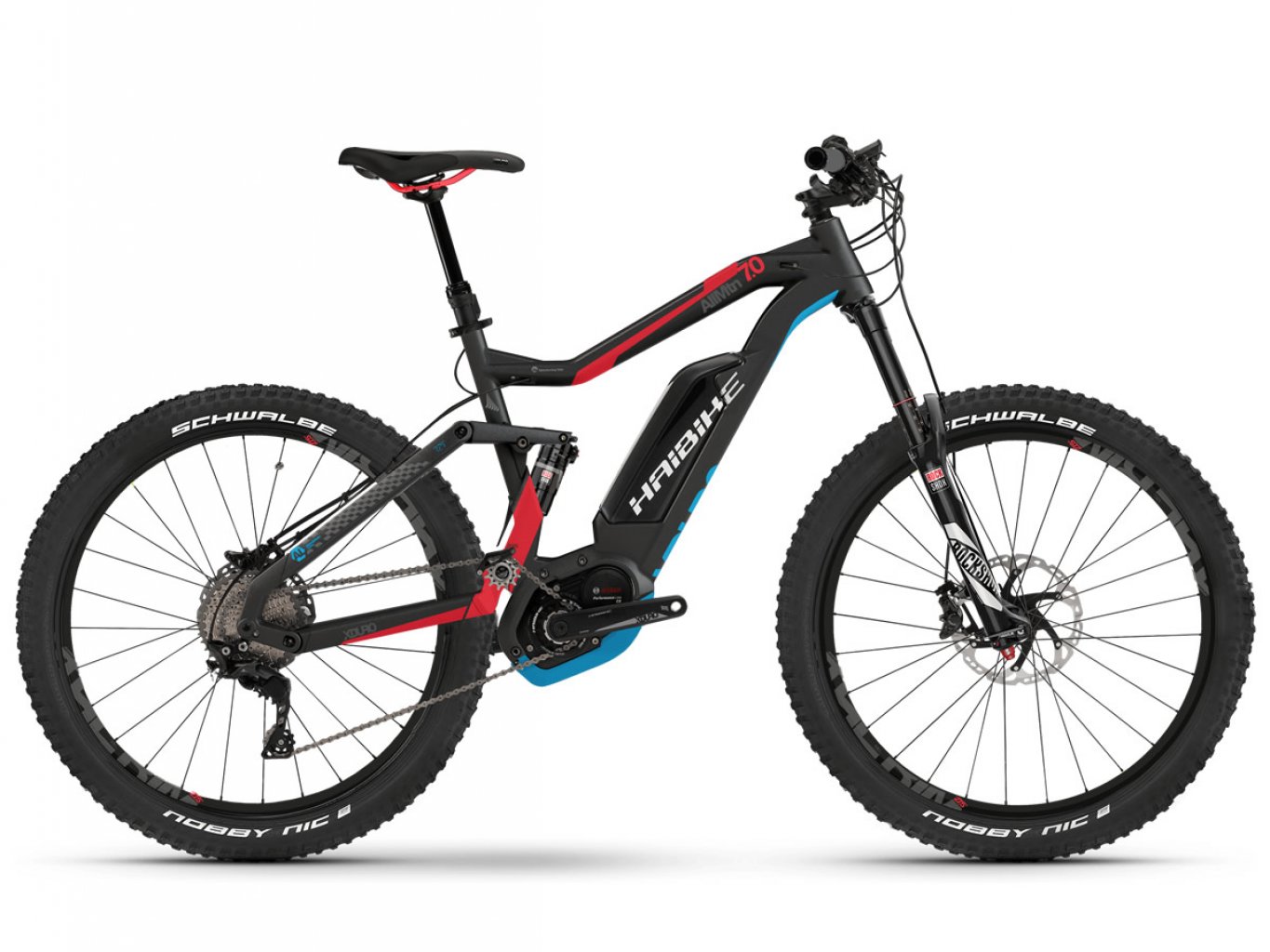

J'avais envisagé de monter un kit bafang sur mon RR540 mais j'ai préféré partir sur un VTT AE Haibike TS (pas le même budget) pour enfin être conforme au code de la route et ne plus m’inquiéter d'une éventuelle sollicitation des forces de l'ordre.
C'est sur que ça demande un peu d'effort physique mais quelque part, ce n'est pas forcément plus mal.
Il y a 8 heures, themroizo a dit :
Sympa vos engins mais ça reste interdit sur route malheureusement.
