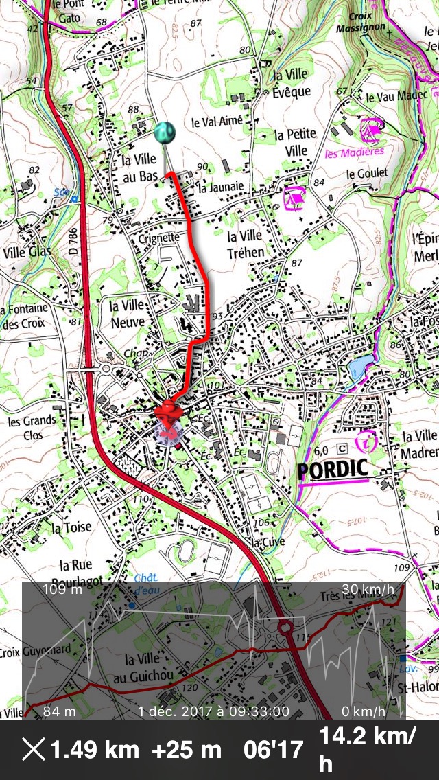

Une nouvelle interrogation à propos de la vitesse : j'aimerais avoir une idée de mon allure dans certains tronçons.
  1. Jusque là le gps du téléphone, dans la poche, enregistrait mon parcours. Mais peu fiable ou difficilement interprétable : graphique en dents de scie, qui par exemple passe brutalement de 5km/h à 40km/h sur une route où je dois rouler constamment entre 15 et 25 km/h.
  2. Depuis que j'ai l'app gotway, j'ai par curiosité regardé la vitesse en roulant, pas top au point de vue sécurité…
  3. Existe--t'il un app tierce qui pourrait enregistrer "en continu" les données de la roue ?
  4. Ou peut-être récupérer le graphique du gps et le lisser ?

GPS de l'iPhone, utilisé avec l'app IPhiGéNie, d'habitude très fiable pour mes randos à pied. Peut-être un réglage de la fréquence des enregistrements est-il nécessaire.
Bizarre car un GPS reste un GPS et je ne vois pas pourquoi l'appli IphiGenie, même si elle n'irait consulter le GPS que par intermittence, récupérerait des mauvaises valeurs. Peut-être essayer avec une autre application de GPS si tu as ça sur ton iPhone...
Exemple d'enregistrement sur un petit parcours.
Ceci dit, je me suis rendu compte ce matin que je passe mon temps à ralentir et accélérer vu le nombre d'obstacles sur la route. Donc certaines dents sont justifiées, notamment celles à faible vitesse. J'ai plus de mal à comprendre le pic à 30 km/h. Tiltback réglé à 24 et je ne pense pas avoir dépassé.

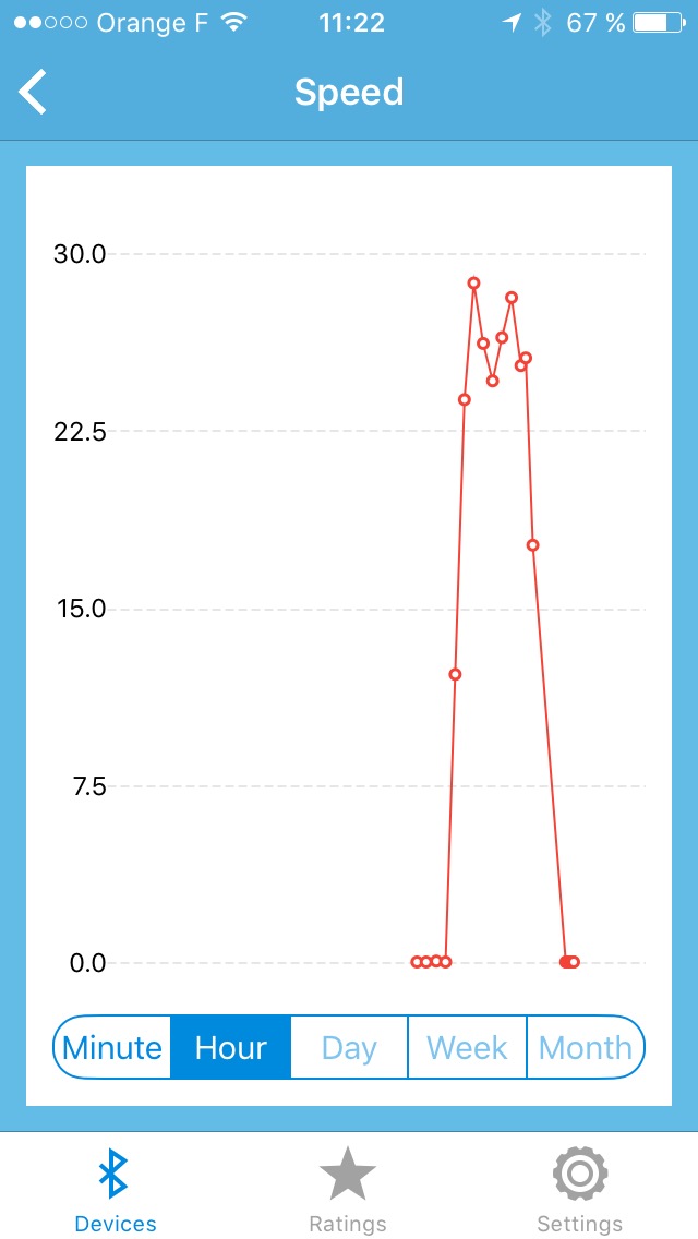

En voulant télécharger une autre app qui enregistre le gps, j'ai retrouvé darknessBot que l'on m'avait conseillé il y a quelques jours.
Ça fait exactement ce que je veux (enregistrements réguliers des paramètres de la roue). Du coup je vas essayer gyrometrics également.

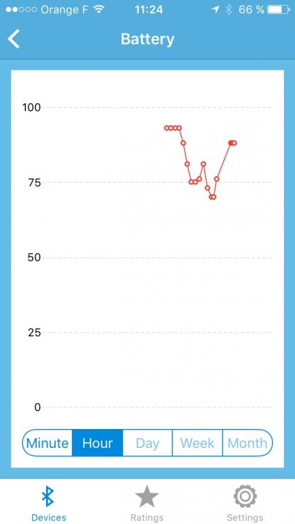

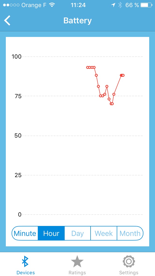

Que faut-il penser du graphique de la batterie ? Je sais qu'elle se recharge à la descente, mais tout de même.
Oui, c'est possible que ça se recharge comme ça, mais je n'ai jamais fait l'essai non plus
La tension d'une batterie en utilisation fluctue beaucoup du fait des résistances internes.
Pour mesurer le % de batterie, il faut le faire à l'arrêt.
