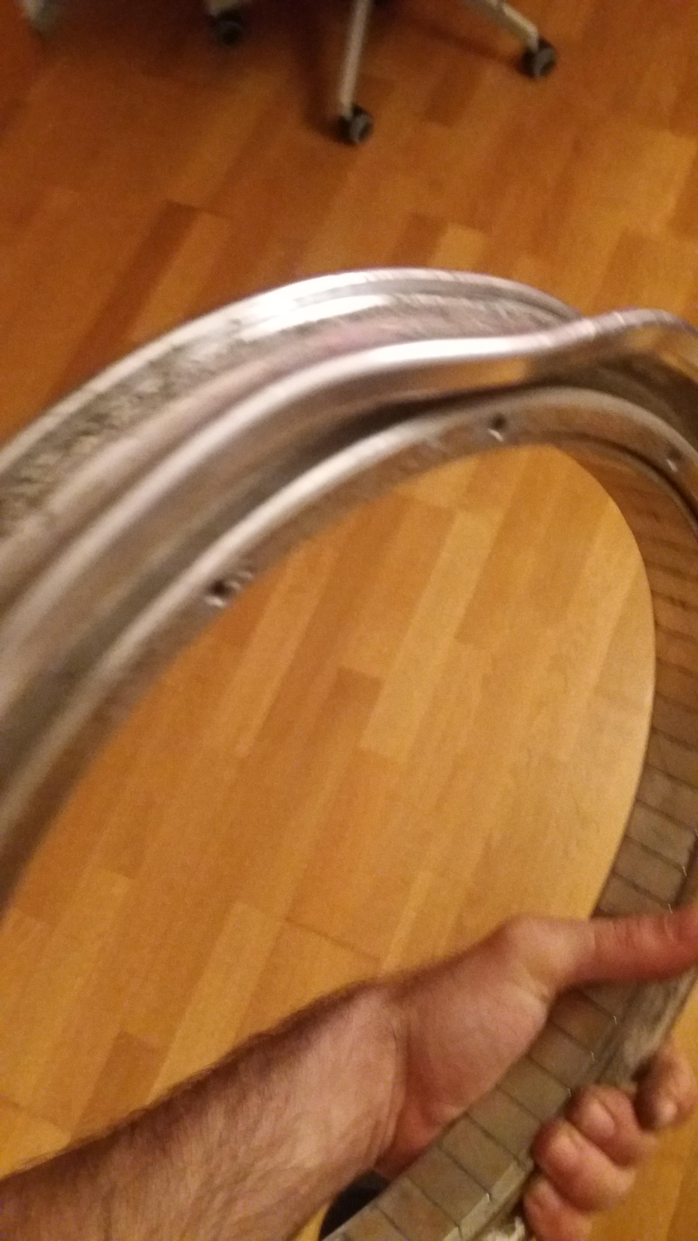

il y a 4 minutes, raff01 a dit :
, les jantes se déforment ce qui peut entrainer des vibrations et la chute, les axe aussi, même les pédales peuvent le casser.
? T'as des photos pour les jantes ?
à l’instant, jbwheel a dit :
certainement une bosse ou un bateau...Et ce n'est pas la seule...ça se voit souvent pas bcp quand il y a le pneu mais aussitôt qu'on l'enlève on se rend mieux compte..

Il y a 2 heures, Philippe a dit :
Pour info: une jante éclatée comme ça, c'est typique d'un pneu sous-gonflé..
Bon rétablissement Raff :)
merci pour l'info! :-) (heureusement, j'ai tendance à gonfler au max des préconisation constructeur).
