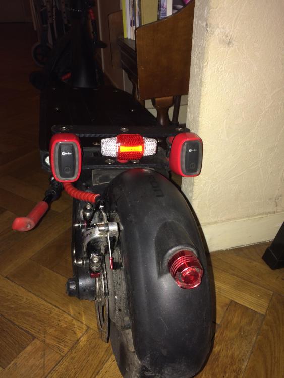

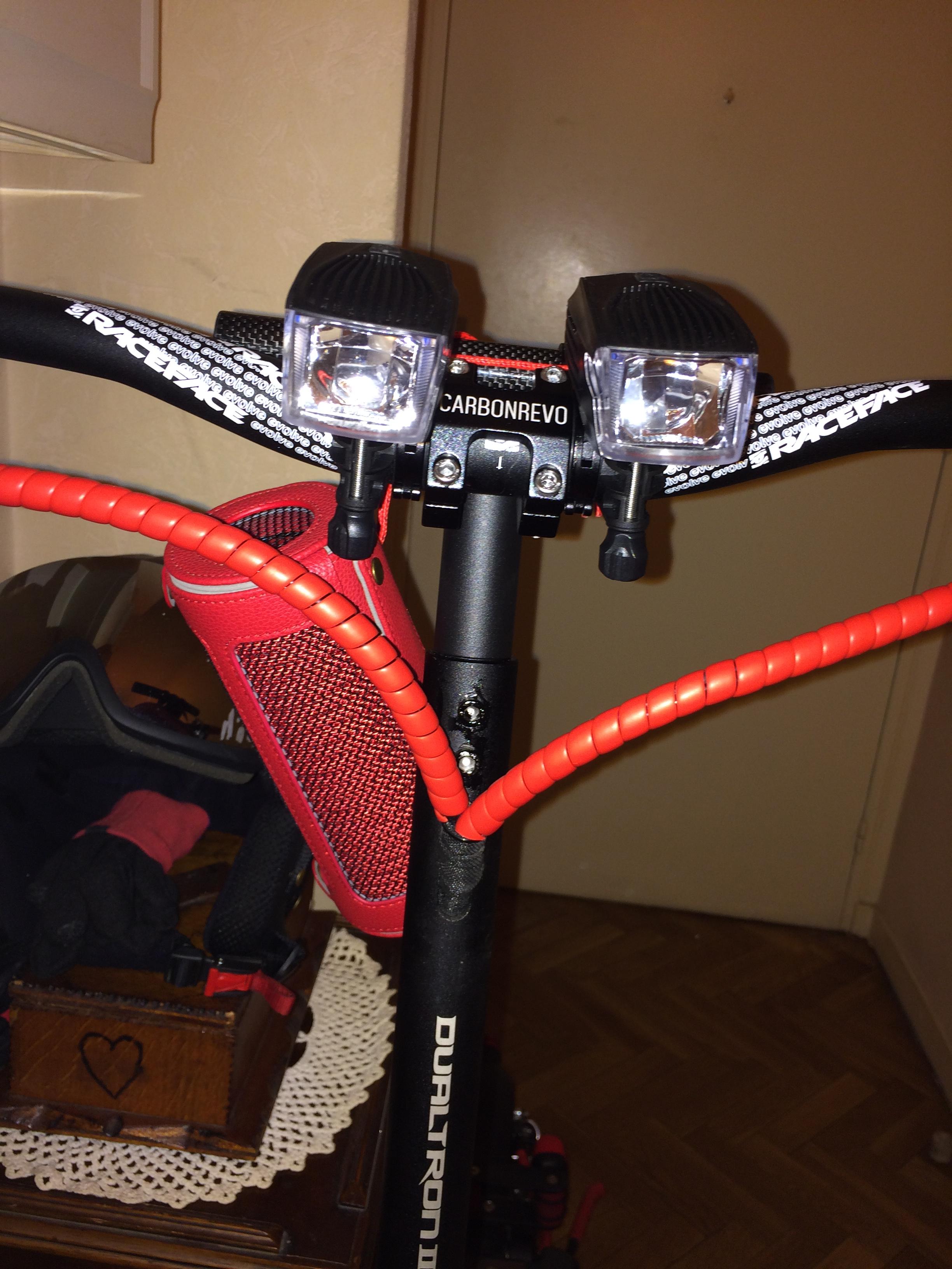

il y a 3 minutes, Didier.94600 a dit :
@Clemhitman Oui, j'ai 2 Meilan X6 (noir) en attente dans une commande aussi, mais j'ai commandé
un X6 (rouge) sur Amazon (17€) pour 5€ de plus mais reçu dans les 48 heures qui dit mieux !!!
Ah ouai du bon matos
J'ai repéré sa sinon  pour la lampe a l'avant : https://www.ecologeek4u.com/catalogue/lampes-fenix/lampe-velo-fenix-bc30r.html
https://fr.aliexpress.com/item/2017-NEW-Fenix-BC30R-Cree-XM-L2-U2-LED-high-intensity-bike-light-USB-charger-build/
Bah c'est simple si je prend les melan 2X1 2X6 + le truc des cligno je paye 66.78€ ça me fait gagner 17€
Je sais pas si les X6 rouge donnerais bien
Modifié par Clemhitman
il y a 1 minute, Clemhitman a dit :
Faut quand même dépenser mieux, au lieu d'une Fenix BC30R a 84,15€, tu peux avoir 2 Meilan X1 + 2 Meilan X6 qui sont géniaux et les clignos !!!
moi je suis conquis j'adore !!! et regarde le lien du Meilan X6, ils mettent les 6 modes actifs de clignotements optionnels .
Et hier j'ai pu tester le petit phare + clignos lors d'une petite balade et c'est très éfficace et bien voyant.
https://fr.aliexpress.com/item/Meilan-X6-Brand-mading-Smart-Bike-Light-Bicycle-rear-back-led-Light-rechargerable-CE-RHOS-FCC/32575161420.html?spm=a2g0w.search0104.3.19.ebjdU6&ws_ab_test=searchweb0_0,searchweb201602_1_5130011_10152_10065_10151_10344_10068_10342_10343_51102_10340_10341_5000011_10084_10083_10305_10304_10307_10306_10302_10312_10059_10313_10314_10184_10534_5790011_100031_10604_10103_10605_10594_5060011_10142,searchweb201603_1,ppcSwitch_5&algo_expid=dcc3a023-a2fe-42cf-aa3b-c528693f4131-2&algo_pvid=dcc3a023-a2fe-42cf-aa3b-c528693f4131&rmStoreLevelAB=5

elles ressemblent bien a mes poignées
