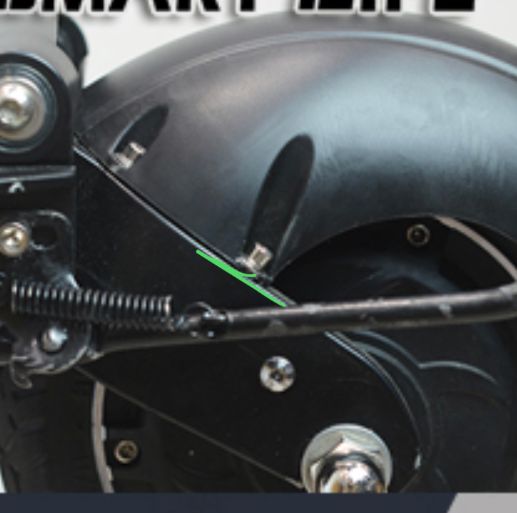

tu dis à la place de la visse du garde boue c est ça ou sur le bras oscillant ?
Oui, il y a peut être moyen de le coincer entre le garde boue et Le Bras.

Salut @bibpbip06 et @Stanor

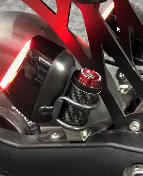

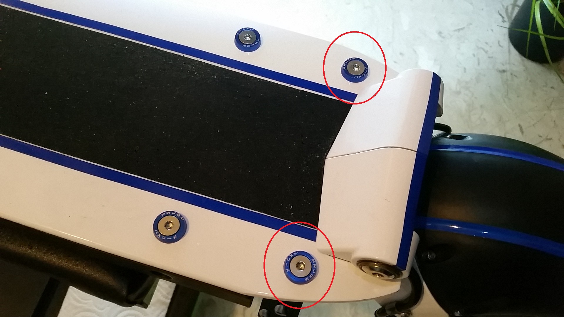

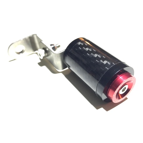

pour tes feux je ne connais pas leur poids mais le filetage du bras oscillant arrière est très fin et fragile, il est vraiment fait pour tenir le garde boue sans plus et même si il résistait, en serrant la vis pour maintenir tes feux tu risques d'écraser le plastique car ils n'ont pas laissé la place pour une vraie rondelle qui pourrait répartir la force de pression.
D'après moi comme une patte de déport est vendu avec tu devrais les mettre sur les trous de la fixation de selle les plus à l'arrières, c'est du M6 donc bien plus costaud en plus ils sont dans le vide donc possibilité de mettre un écrou et une rondelle en dessous.
En orientant la patte vers l'arrière ils devraient être à l'abri des coups de pieds intempestifs car protégés par le relief de l'axe de suspension arrière

Bien vu, j’ai pas pensé à ces trous. Je me suis basé sur les photos de Kylin ( vu que je n’ai pas cette trott :D ), mais ces dernières ne faisaient pas apparaitre ces trous. Donc effectivement, ceux-là sont idéales  ;)
Modifié par Stanor
c est vrai pas pensé  non plus , merci pour le tuyau , j ai commandé les supports hier sur carbonrevo et les feux sur aliexpress maintenant wait and see:bravo:

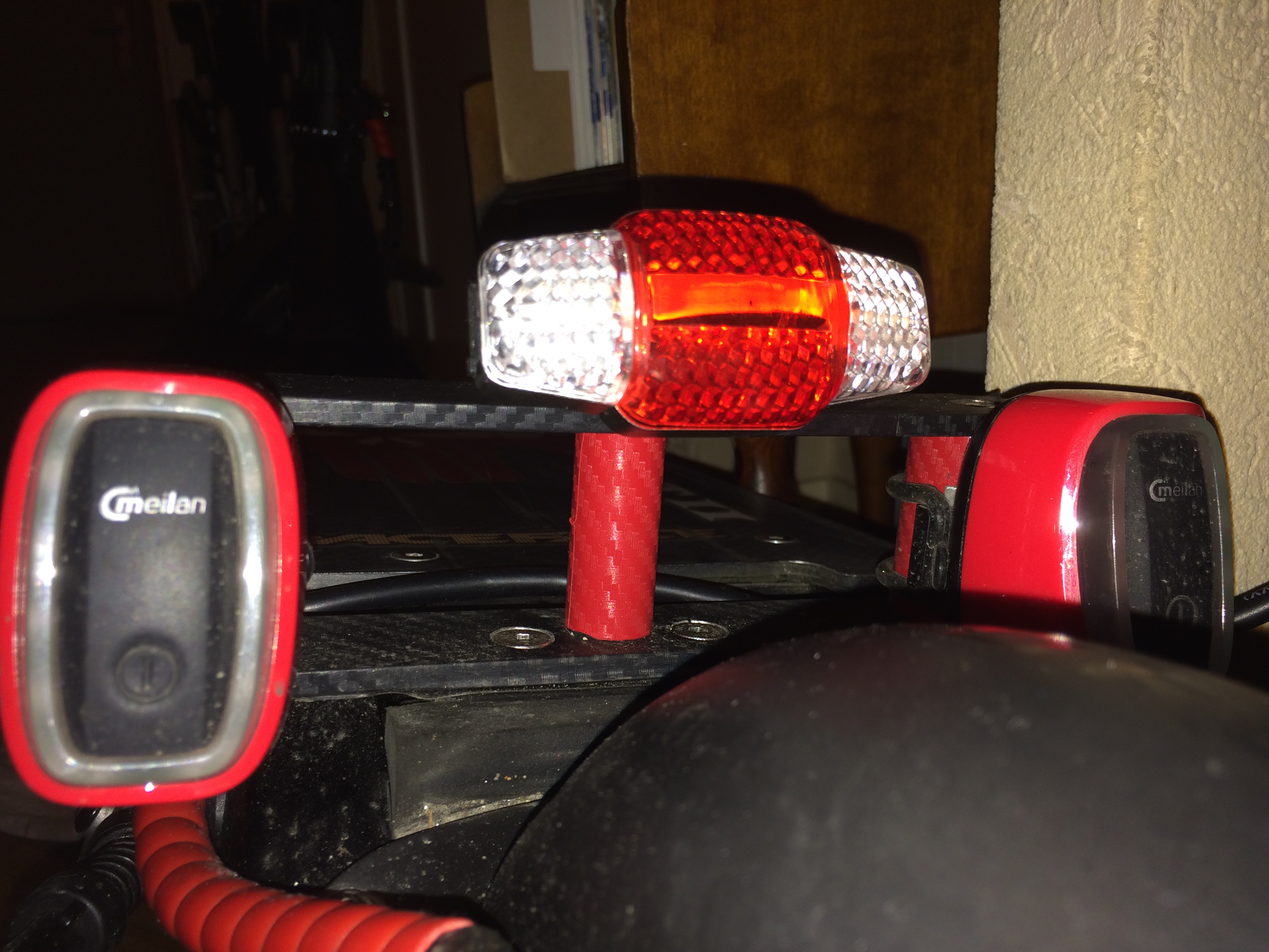

Tu verras les dites lampes Meilan sont super Top, moi j'ai 2 X1 devant et 2 X6 a l'arrière et ça éclaire très bien et fort, en plus t'as pas besoin de les éteindrent
a chaque fois, elles se coupent automatiquement (30 s a 60 s) et se rallument aussi au moindre chocs, elles s'adaptent aussi a la luminosité ambiante pour
les X1 et les X6 proposent 6 modes différent de clignotements (génial) et ça tiens super bien sur une charge (environ 3 à 4 heures).
Didier

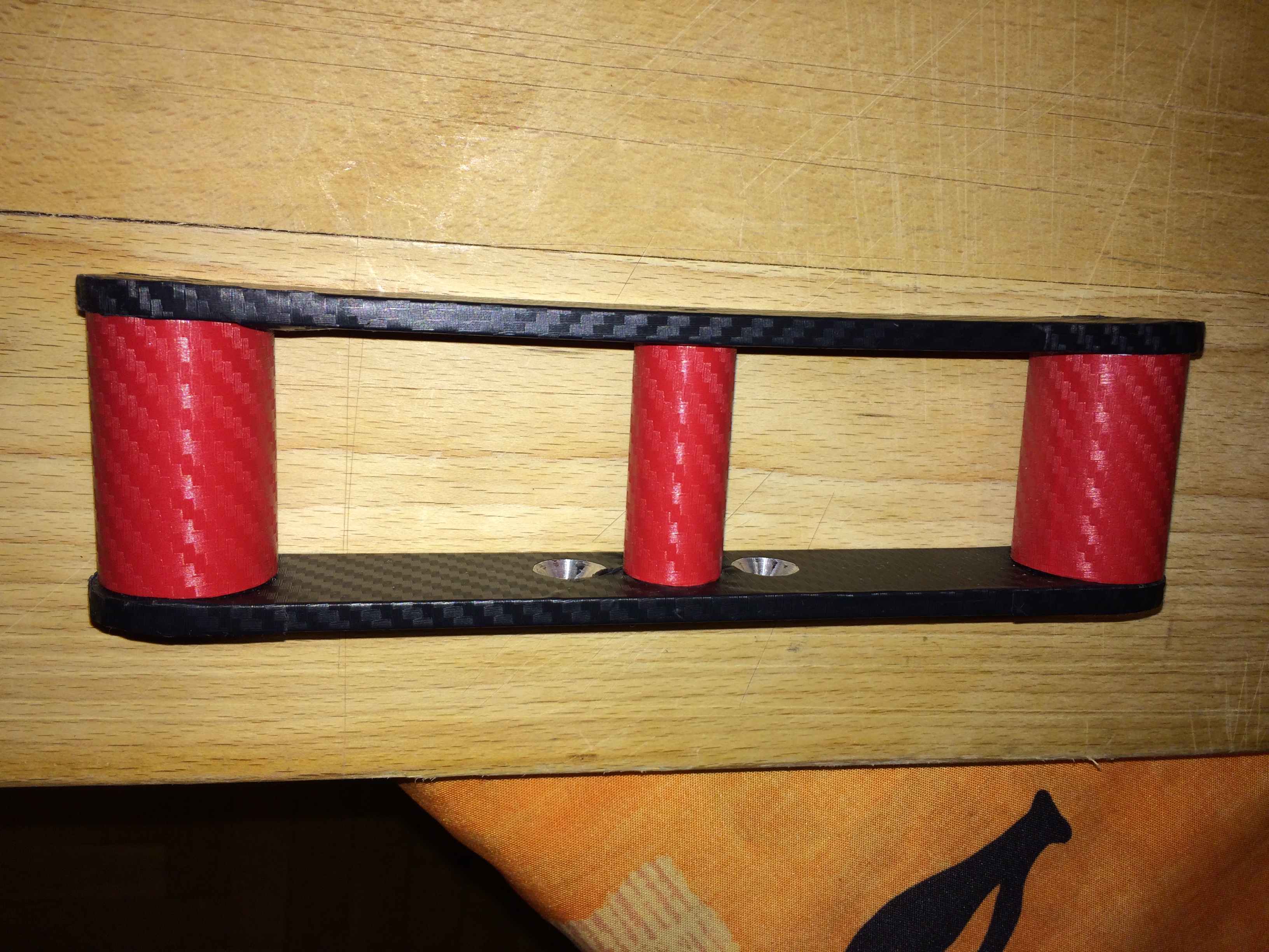

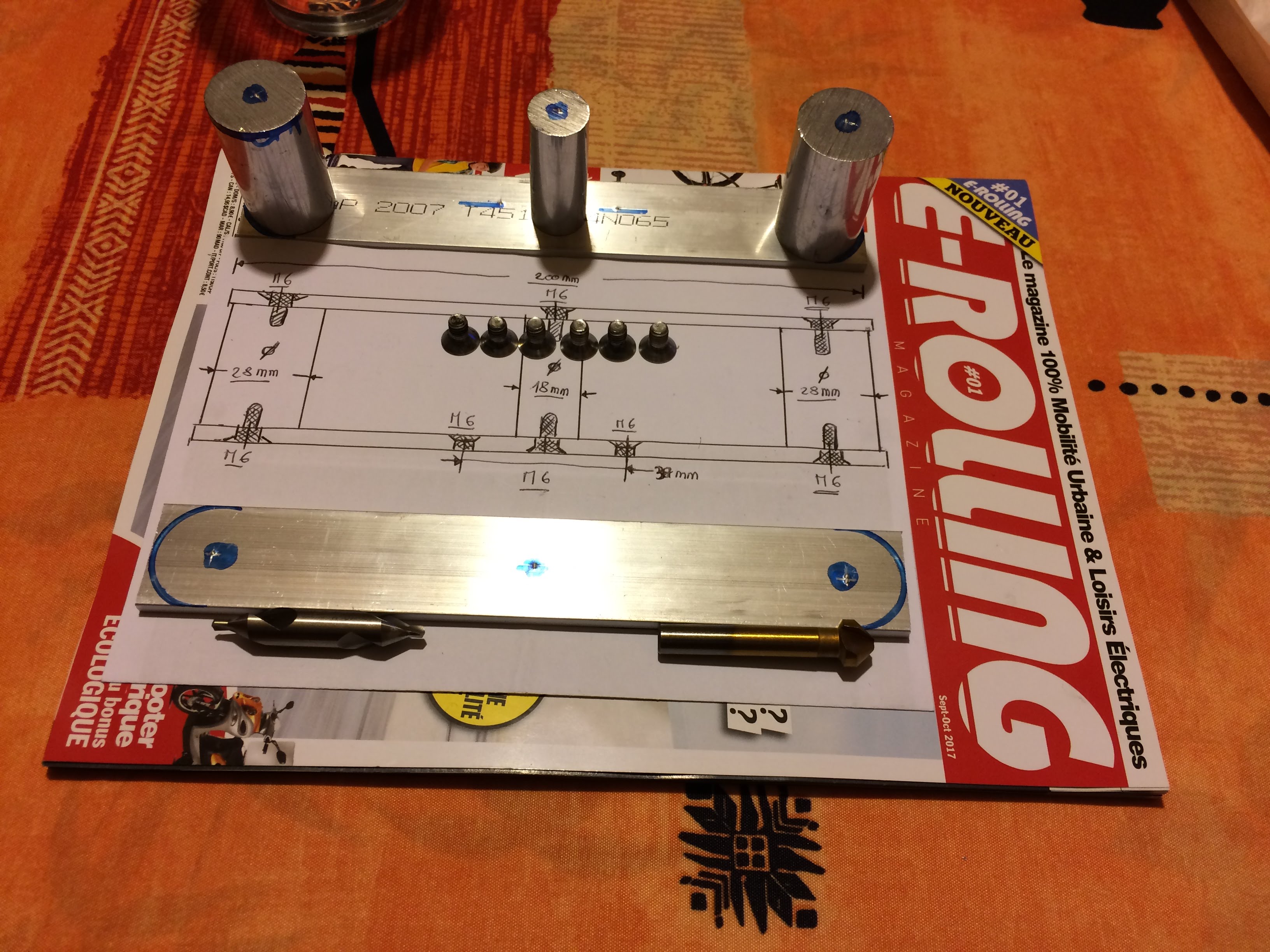

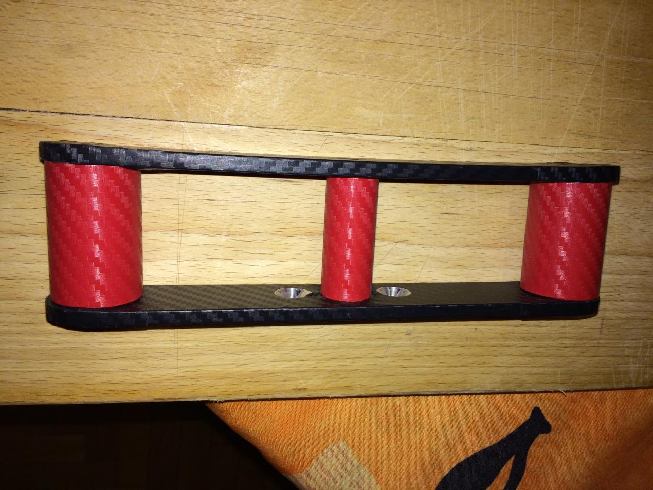

Oui @Stanor en effet, c'est une poignée 3 en 1 (poignée + support feux et elle me sert de cale-pieds aussi) pour 12€ d'Aluminium,
après faut juste faire l'usinage et l'assemblage + un petit peu de Covering Carbone et c'est Nickel Chrome !!! :ane:  :bravo:  :x
Ha oui, pas mal ! Faut le matériel  pour fabriquer tout ça. :D
