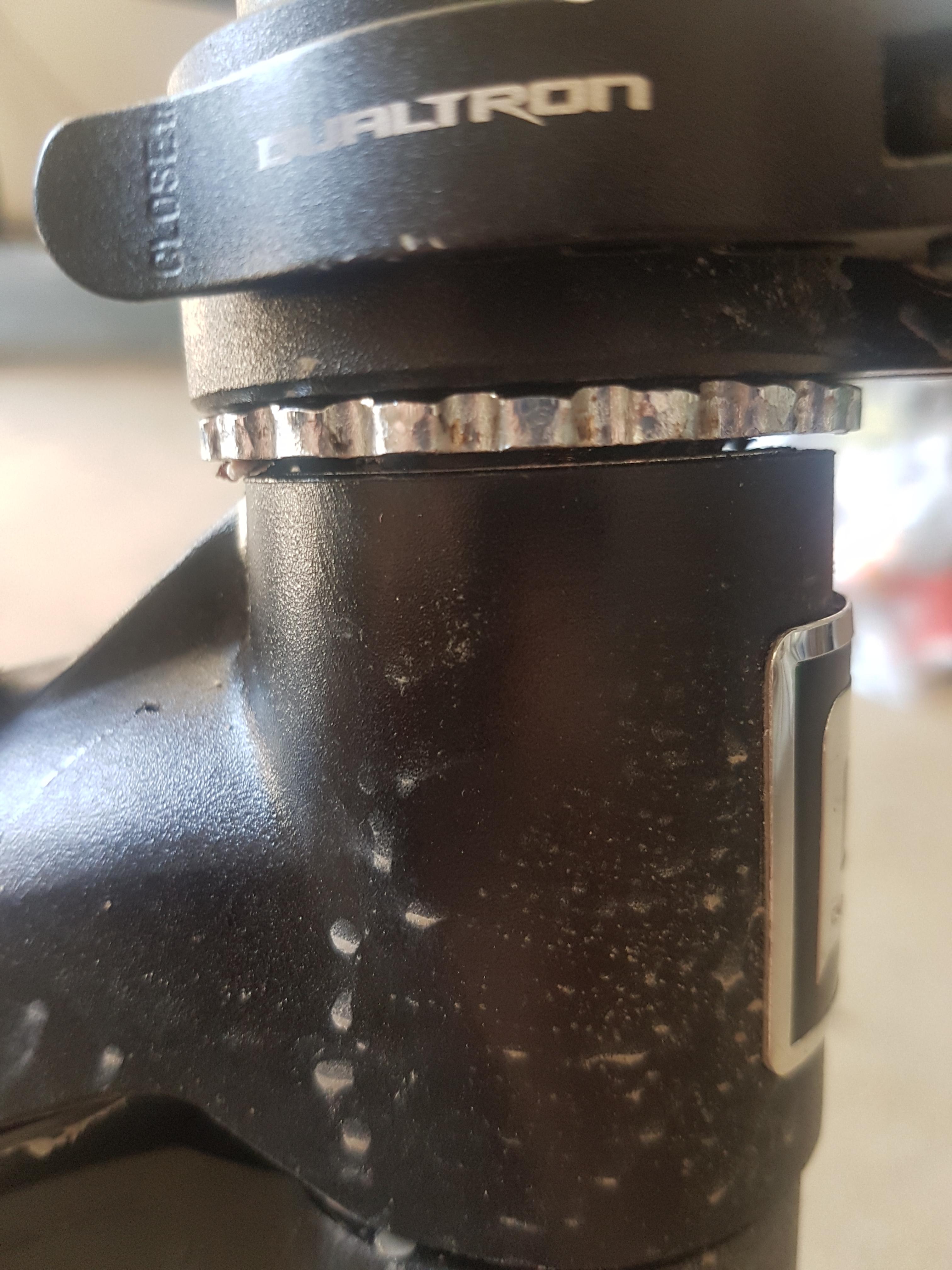

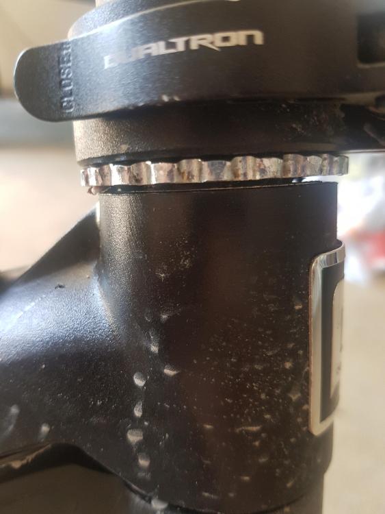

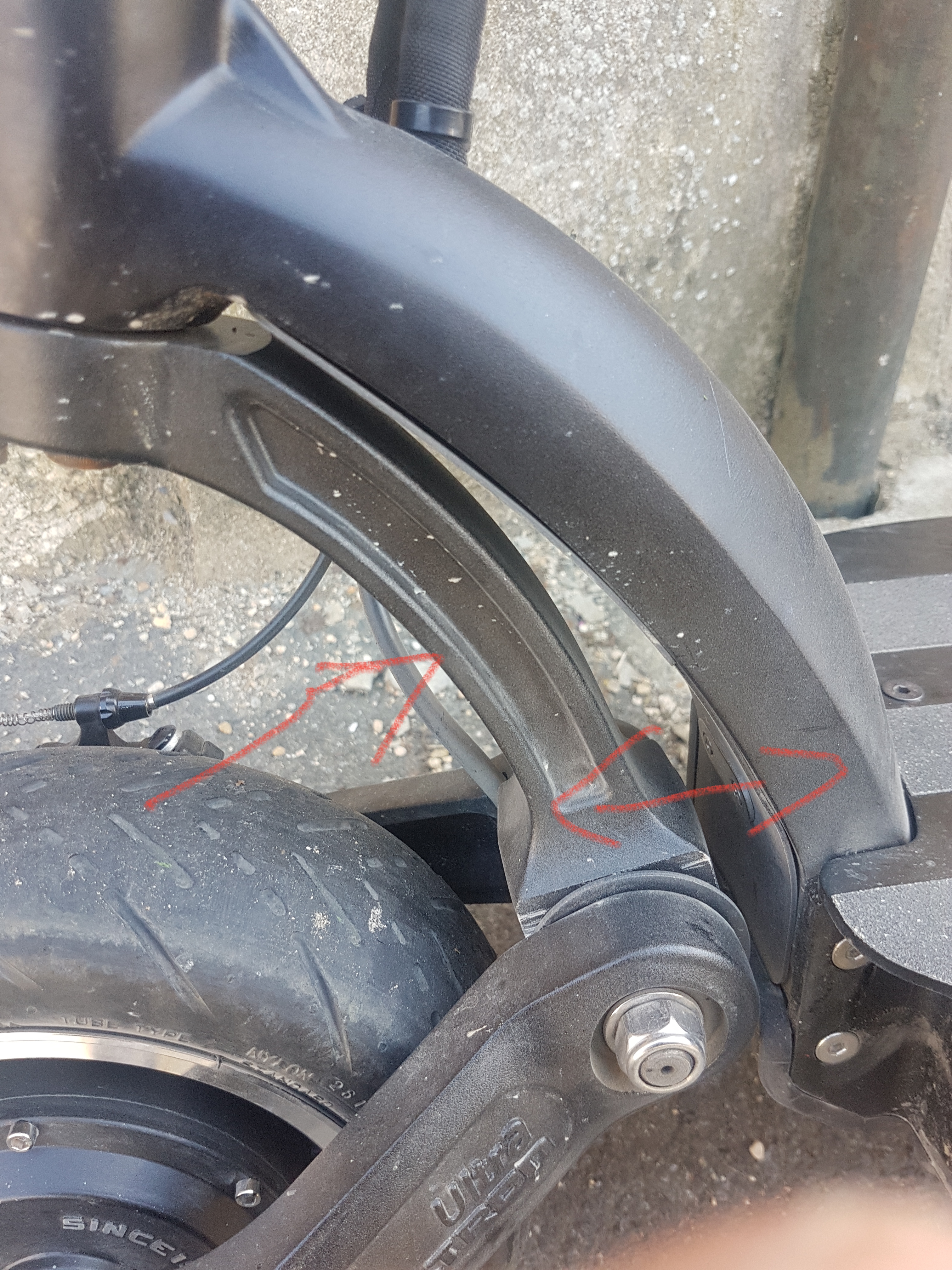

Salut je viens de me rendre compte que j ai pris du jeu d avant en arriere, au nivrau de la banane qui tiens les deux bras de suspension.
Quelqu' un a t il une idee de ce que je dois faire ? Resserer la grosse btr ?
Autres ?
La grosse visse btr n est pas desserer !
Par contre la couronne cranter  elle n est pas en contrainte sur la partie basse  cest normal ca ?
@Alien yes bien vu, la source du jeu est bien la bague crantée (ou l'"écrou aux encoches latérales").

Merci @Trotti Phil !?? @Didier.94600 et @Levislip , je me pose la questio  des petites vis btr qui il ya sur ce systeme ( au dessus de la couronne cranter)  ai je  besoin de les desserer pour resserer la couronne ?
il y a 3 minutes, Alien a dit :
OUi, obliger !!!
Je me pose la question de comment je vais faire pour chauffer cette couronne cranter sans deteriorer le roulement en dessous .
Une idee ??
