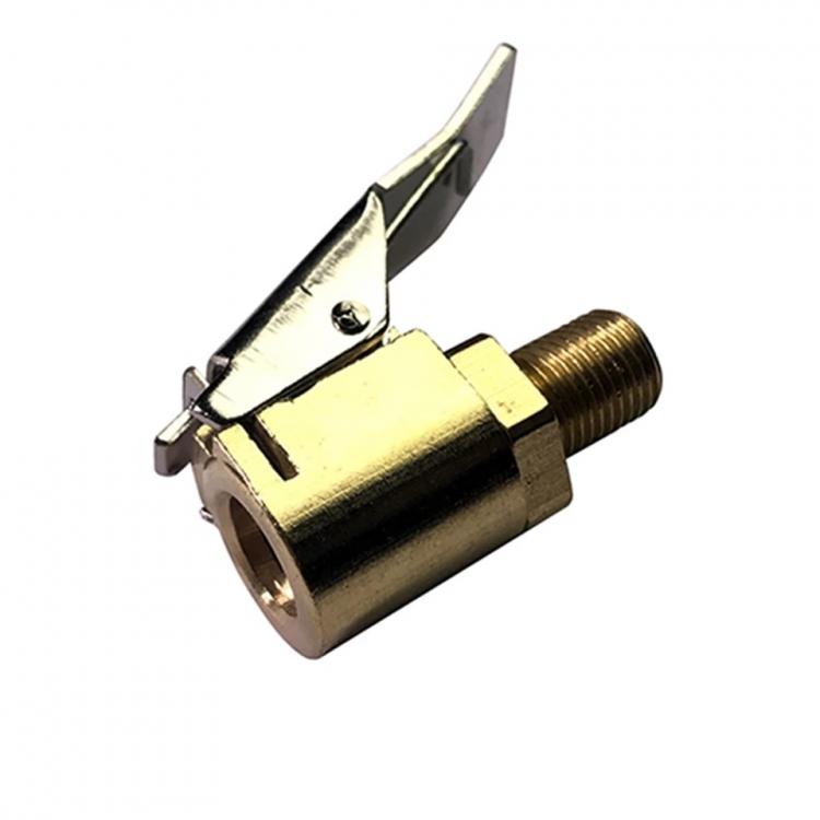

Tu es sûr ? Car c'est énorme ! Je me demandais si on ne pouvait pas utiliser le même système que pour les voitures, le truc qui se pince sur la valve car on perdrait moins en l'enlevant. Tu l'enfonces rapidement et ça se clipse, tu gonfles, tu appuies sur la languette et tu tires un coup. Je pense que tout le monde voit ce que c'est :D
D'ailleurs, je me demande si avec l'extension, quand on dévisse l'embout, on perd moins ou si c'est pareil...

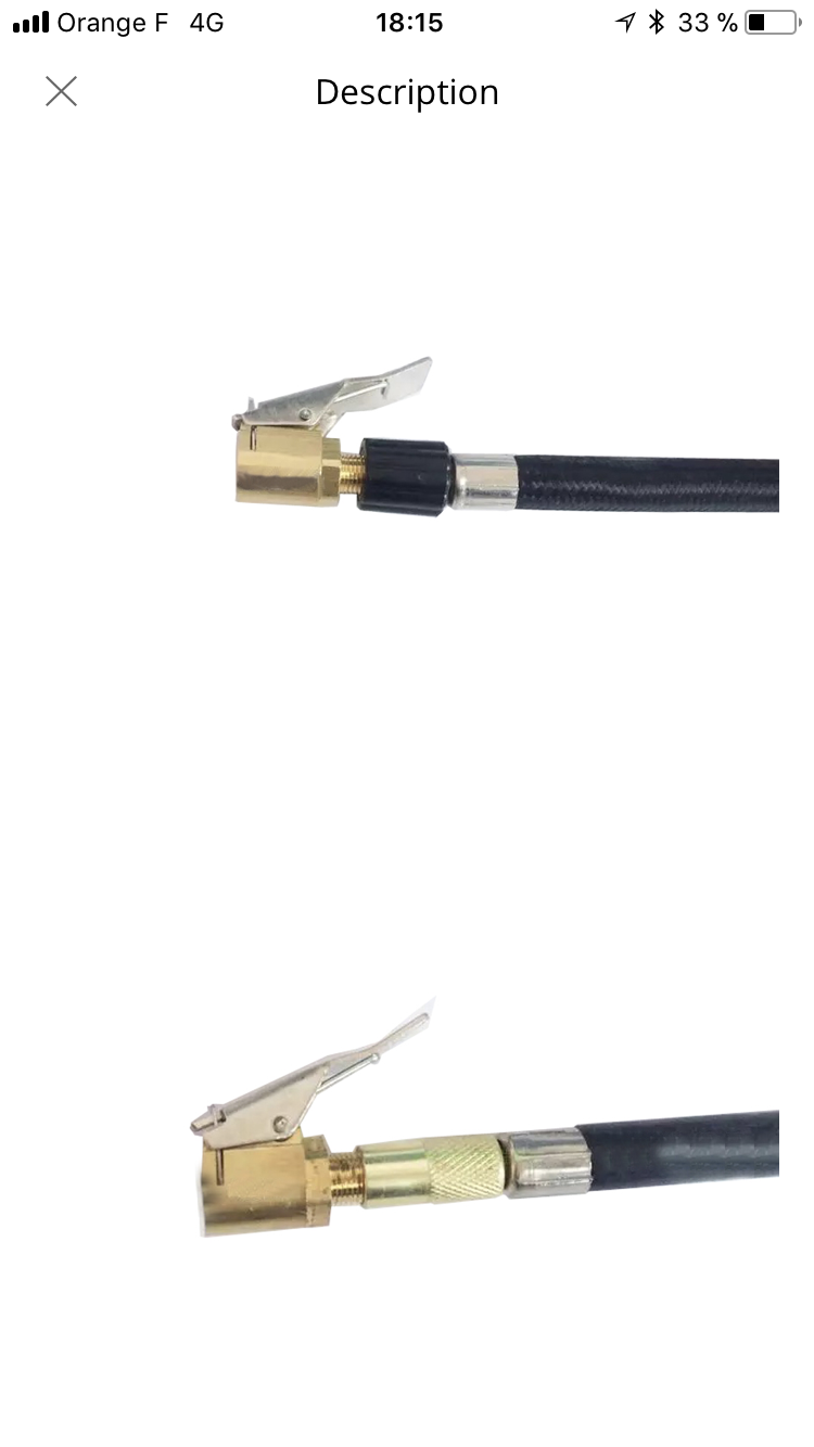

Est-ce qu'un truc comme ça : https://fr.aliexpress.com/item/New-1pc-Car-Black-Air-Rubber-Hose-Lock-on-Clip-Chuck-Tire-Inflator-Self-locking/32818587621.html?priceBeautifyAB=0 ne serait pas mieux ?
Je t’aime @db77 !!!! :bisous:
Tu viens de trouver ce que je cherchais partout. :D
hop, commandé ;)

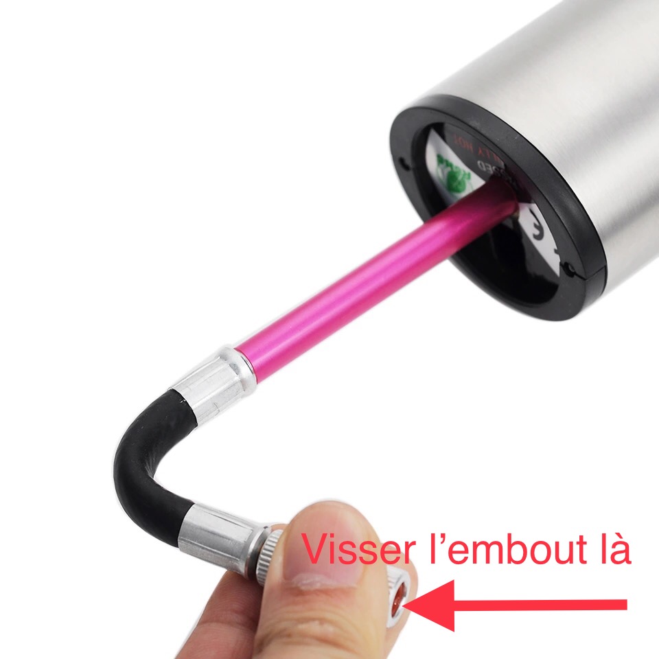

Et est-ce que ça va aller avec mon gonfleur : https://fr.aliexpress.com/item/New-Rechargeable-Electric-Portable-Car-Cycling-Bicycle-Bike-Pump-Tire-Tyre-Inflator-Mini-Air-Compressor-With/32525193059.html?priceBeautifyAB=0 ?
Modifié par db77
il y a une heure, db77 a dit :
(...)Et est-ce que ça va aller avec mon gonfleur (...)
Non, le raccord mâle de la rallonge de @db77 fait 12,5 de diamètre, une valve fait 8, et le raccord sur la mini-pompe fait 6.
Merci @Techos78 donc il en faut pas commander cette rallonge, dommage...
EDIT : en fait, tu penses que l'embout mâle de la rallonge noire ne peut ni être utilisé seul, c'est-à-dire vissé dans le gonfleur directement, ni utilisé en complément, c'est-à-dire vissé dans la rallonge à partie rose du gonfleur, est-ce bien ça ?
EDIT2 : je viens de mesurer, ça fait bien 6 et 8 donc je ne vois pas de solution... :( à moins de trouver un adaptateur 8>12.5

J’ai foncé tête baissée sur ton lien de l’extension sans vérifier le diamètre, puis j’ai fini par fouiner sur aliexpress à la recherche d’un compresseur ayant ce type d’embout, et je suis tombé sur cette adaptateur :D
Il y a 8 heures, Stanor a dit :
Cela fait du temps que je cherche mais je n'avais pas réussi à le trouver, même si, comme tu l'as vu, j'avais trouvé d'autres extensions qui auraient pu aller... Heureusement @Techos78 a mieux lu... D'ailleurs ce 12,5mm je me demande à quoi il correspond du coup... Par contre ton embout au diamètre identique à la valve, j'espère qu'il va nous faciliter le gonflage... Vivement qu'il arrive dans la boîte et qu'on le teste ;)
