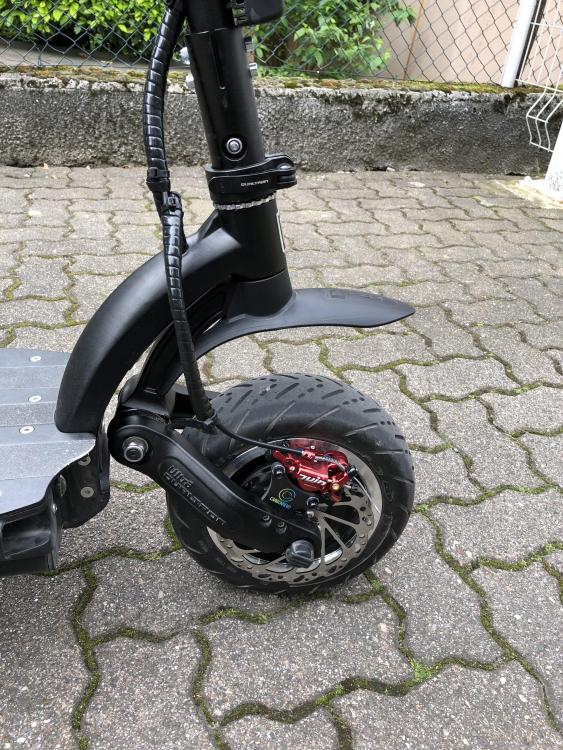

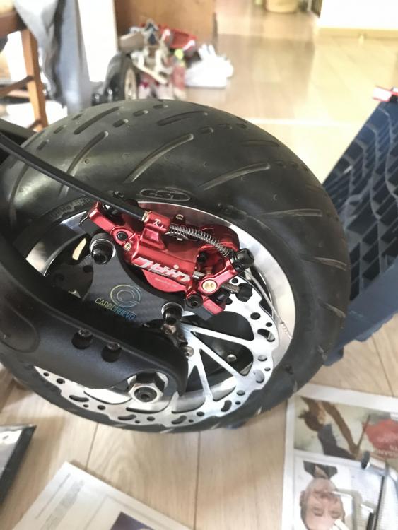

pour les juin tech j’ai vu que tu as mis les adaptateurs du coup l’etrier N’est il’pas Trop haut ?
parce que chez moi c’est un poils trop haut

il y a une heure, Abast a dit :
@babaji félicitations !!!!
j'ai limé le support sur 3mm a la dremel et nickel pour l'arrière seulement, l'avant c'était pile poil :yaisse: par contre je suis passé en 180 pour les disques.

Il y a 22 heures, babaji a dit :
Ok ceci explique tout
Le 18/05/2018 à 22:26, Abast a dit :
pour les juin tech j’ai vu que tu as mis les adaptateurs du coup l’etrier n’est-il pas trop haut ?
parce que chez moi c’est un poils trop haut.
Hello @Abast
Comme @sonkenn te l'avais déjà conseillé, tu devrais raccourcir le bas de la platine CarbonRévo de 2 a 3 mm et ensuite avec une lime
ronde ovaliser les 2 trous de serrage de celle-ci comme ça ta platine sera plus basse et tu pourra mieux régler ton étrier en hauteur !!!!!
car il n'y a pas d'adaptateur moins haut pour cela, ce sont les plus petit en hauteur !!!!!  ;)  :)  :P
il y a 7 minutes, Didier.94600 a dit :
Hello @Abast
Merci je vais le faire à l’occasion mais il me faut un peu de temps et trouver une lime queue de rat.
D’ailleurs une lime pour bois ou métal ?
Par ma part je pense métal non?

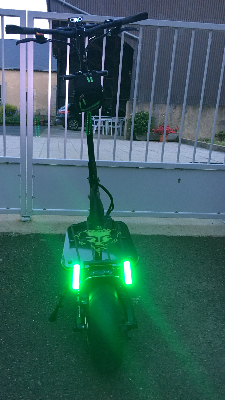

Une petite photo des moon avant la tombée de la nuit, ne me demandais pas ce que c’est en vert sur ma fourche , je ne sais pas, peut être un alièn ?
Il y a 2 heures, sidinho a dit :
Super beau futur achat ?
après tu gères la couleur que tu veux( bleu vert jaune rouge blanc etc) ou tu mets en arc en ciel ;) :yaisse: ils sont cher mais top et quelle puissance les leds, elles te pètent les yeux :dent:
Modifié par babaji
Oui oui j’avais saisie la fonction plusieurs couleurs, d’où le nom chameleon. J’avais juste un doute sur la qualité de fabrication vu comment les meilan ne fonctionnent plus au bout de 2mois ?.
