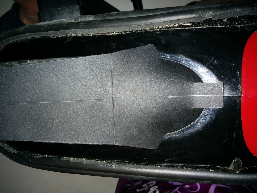

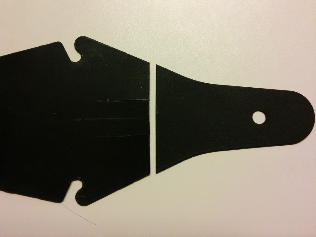

EDIT : Premières photos et premières mesures

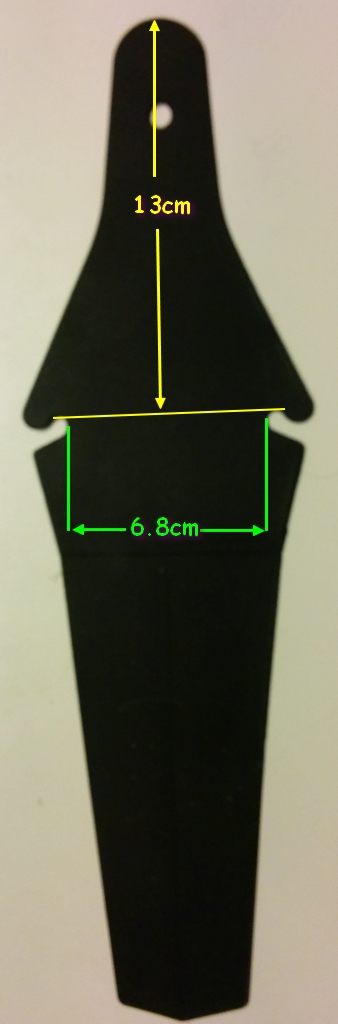

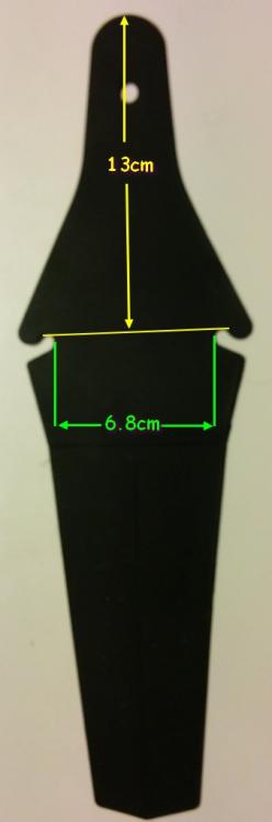

@Bloxan et @Mat : il me faudrait les mesures intérieures, si vous pouviez, car si je coupe 11 cm en haut, il ne va rien me rester pour découper la languette de 2.5 cm. Car en coupant 2.5 cm pour la languette, je tomberai en-dessous de mon trait jaune. De même en bas, si je coupe 7.5 à partir du bas, combien va-t-il me rester. J'ai l'impression qu'il y a une différence par rapport à la vôtre... Donc les côtes internes seraient plus utiles, du style à partir du bas de mon trait jaune où j'ai écrit 13cm, combien il y a pour arriver à la découpe du haut. Idem pour les autres mesures, internes de préférence, une fois fini en fait. Je vais y aller pas à pas en coupant petit à petit mais ce sera plus compliqué. Je vous tiendrai au courant bien sûr...

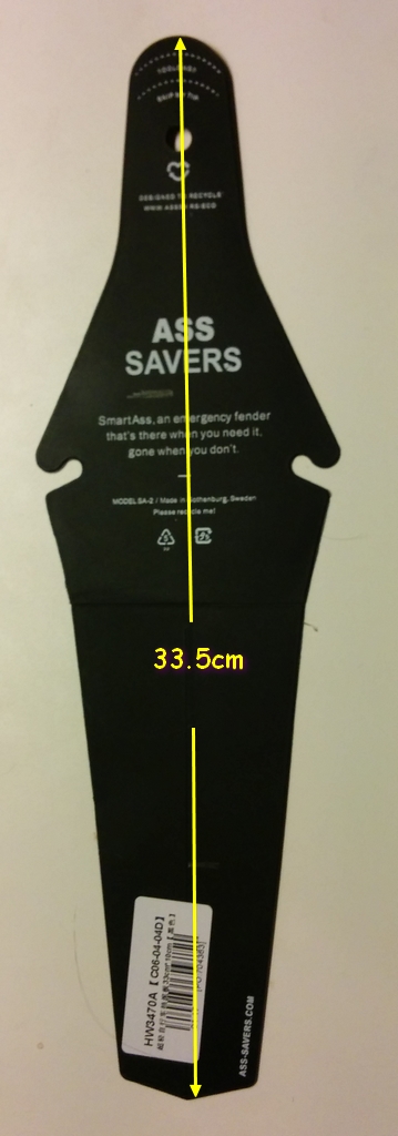

Sinon, en voyant le nom de la boîte pour qui les chinois ont fait cette languette, je suis alé y faire un tour et suis tombé sur ce truc : https://ass-savers.com/products/mudder pas mal aussi ;)
Modifié par db77

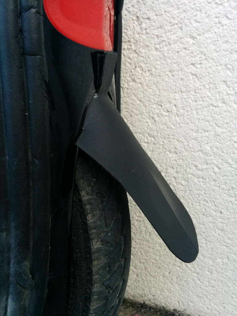

Première découpe, 9,2 cm retirés du haut, découpe de 2 cm de large sur 2,5 cm de haut. Mise en place pour voir ce que ça donne...
@Bloxan : ton avis serait bienvenue ;)
EDIT : entaille prolongée à 3cm. Velcro mis en place. A suivre...
Modifié par db77

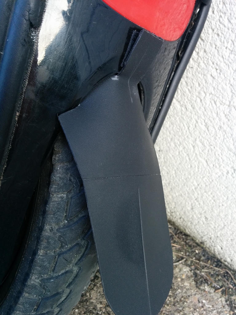

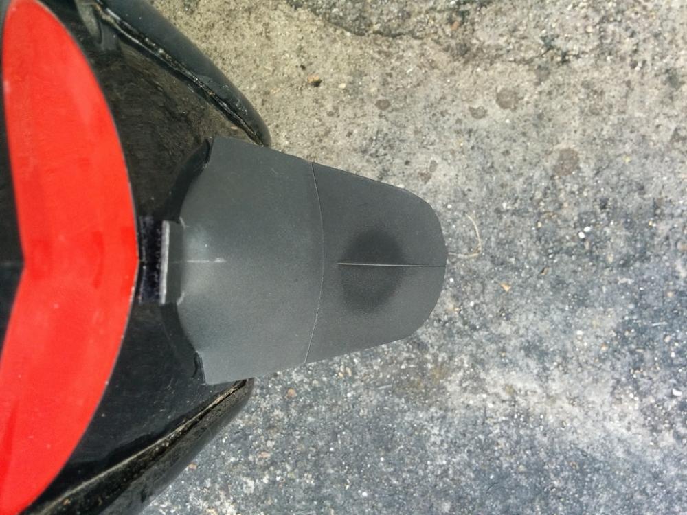

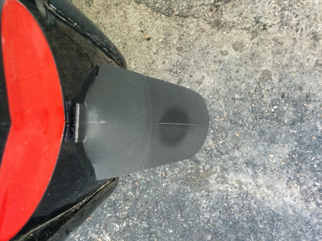

Voilà ce que ça donne, après découpe du bas comme indiqué par @Bloxan, même si je pense que l'on peut encore en enlever, peut-être même à l'endroit de la ligne de prédécoupe, et ça se rapprocherait du garde boue vendu par Urban360 (29 euros, sur la 3ème photo on voit que ça touche quasiment la roue) et que l'on voit un peu partout. à voir donc...
En fait, j'ai essayé de chauffer comme l'avait évoqué l'un d'entre nous, et le côté "mat" est devenu "brillant"... Donc vous verrez si vous voulez un garde boue "mat" ou "brillant" :D

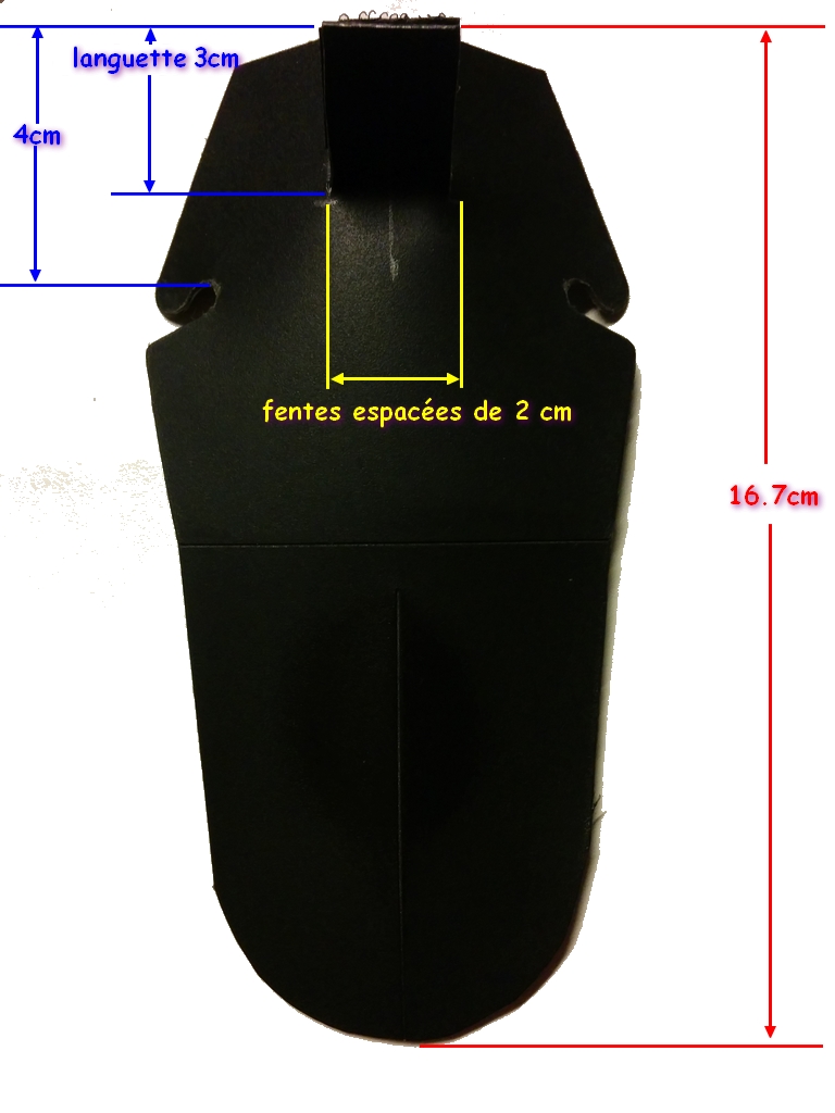

Dimensions une fois fini

Concernant les dimensions, une petite photo avec l'échelle du garde-boue que m'a fabriqué @Bloxan :
Merci @Filalapat, mais mon montage a été réalisé à partir d'un achat fait sur aliexpress à 0.74 euros, si tu as tout suivi, et les dimensions n'étaient pas les mêmes. Si tu regardes bien mes photos tu verras qu'il y a moins de jour entre la coque et le GB que sur le tien. De plus, je suis à 16,7 cm et certain que l'on peut encore réduire, cela dépend bien évidemment de l'angle du GB et le tien est beaucoup plus proche de la roue donc doit être plus long pour éviter les projections alors que le mien a un angle plus important. Bref, selon le modèle, chacun pourra s'y retrouver ;)
Sinon, ton trolley, il a explosé ou il est récupérable  ? C'est trop bête ce qui t'es arrivé :(
Modifié par db77
@db77
On voit sur tes photos qu'il y a moins de jour entre la coque et le garde-boue du fait de l'unique pliure que comporte ton modèle. Du coup, il épouse nécessairement mieux l'arrondi de la coque. À voir si de fait il ne va pas rencontrer le pneu plus facilement, ce qui se corrigera aisément par des coupes supplémentaires. Il est certain que tu devras adapter la découpe à ton modèle et ta méthode de découper au coup par coup pour ne pas le rendre inutilisable est la meilleure option.

Ce jour, petite balade d'une demi-heure entre deux averses pour tester avant la rando de demain à Paris et je me demande si ma barquette n'était pas plus efficace quand je vois ça :
Affichage de IMG_20180310_173147.jpg en cours...
Pourtant, je ne vois aucune trace sur mes jambes de pantalon... Mais quand même, ma barquette, d'une part ma femme l'aimait bien, et d'autre part elle était plus "enveloppante"... à suivre donc...

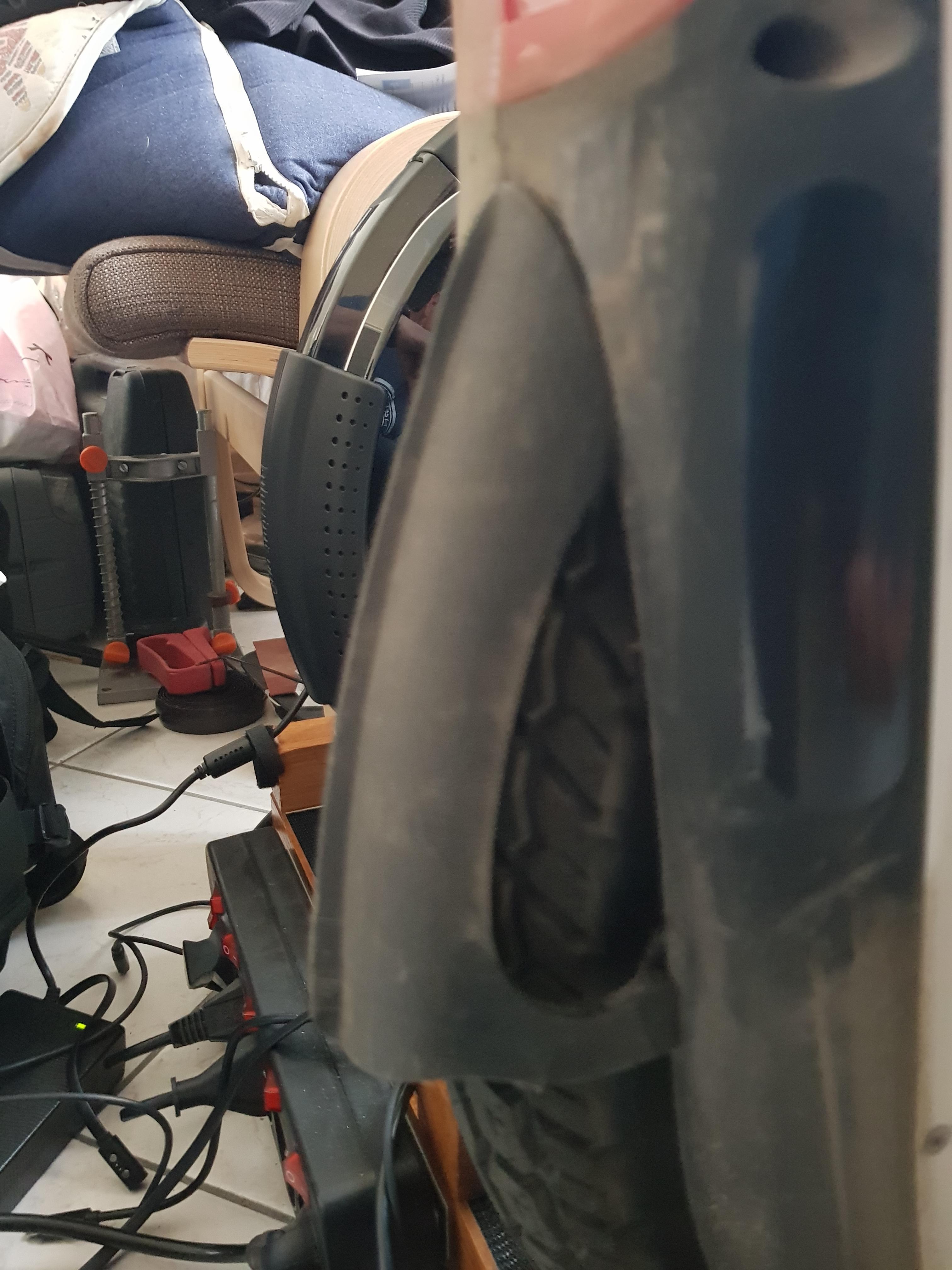

je me suis lancé sur l’impression 3D du garde boue, 6h après, c’est prêt ?
je trouve que c’est celui qui s’intègre le mieux esthétiquement à la roue.
Je bouge en roue en costard quand je bosse, alors pas question de prendre de la boue.
alors oui je sais ... il est blanc ça sera moche mais j’avais plus d’ABS noir, je recommande et je fais du noir !
en attendant comme j’ai cru comprendre que ça cassait, je vais en faire 4 ou 5 en blanc qui seront des martyres.
j’ai imprimé fin, ça prend 6h. J’en ai relancé 2 ... 13h.
je vous ferai, bien sur, un retour ... quand ma roue sera là !

@Hansolo Tu as le fichier pour l’imprimer ?
j’ai lancé celui avec la béquille intégrée, si ça plnate pas je vous mets des photos demain ?
Non, commandé à Mathias GRAN sur Facebook
Salut,
le garde boue avec la béquille intégrée comme dans cette vidéo :
ma réalisation ... en blanc ... vivement le noir ...
demain je lance des minis garde boue.
vivement que j’ai la roue ?
a demain ?
Voici les minis, je suis pas hyper convaincu de leur efficacité ...il faut tester ... mais j’ai pas la roue ?
si vous avez des fichiers 3D pour des accessoires msuper3, je suis preneur !
Beau boulot, @Max , belle pièces, cela me confirme l'envie d'investir dans une printeuse 3D...
Je ne veux pas être pessimiste, mais ces modèles de garde-boue MS3 ont démontré une difficulté d'ajustement et une fragilité des petites pattes d'accrochage. De plus, le modèle le plus diffusé à été créé en taillant un tore, c'est simple mais cela ne respecte pas complètement la forme réelle du passage de roue, il faudrait une forme plus élaborée (surface de Béziers...). On pourrait imaginer une lèvre d'encastrement continue, mais j'ai cru comprendre que le pneu passe trop près à certains endroits... Je me demande si un modèle avec au moins deux trous de fixation ne serait pas plus fiable, surtout que la partie basse de la coque ms3 n'est pas utilisée (sauf par @Hansolo ...). Bien sûr, cela fait mal au ventre de percer une coque...
