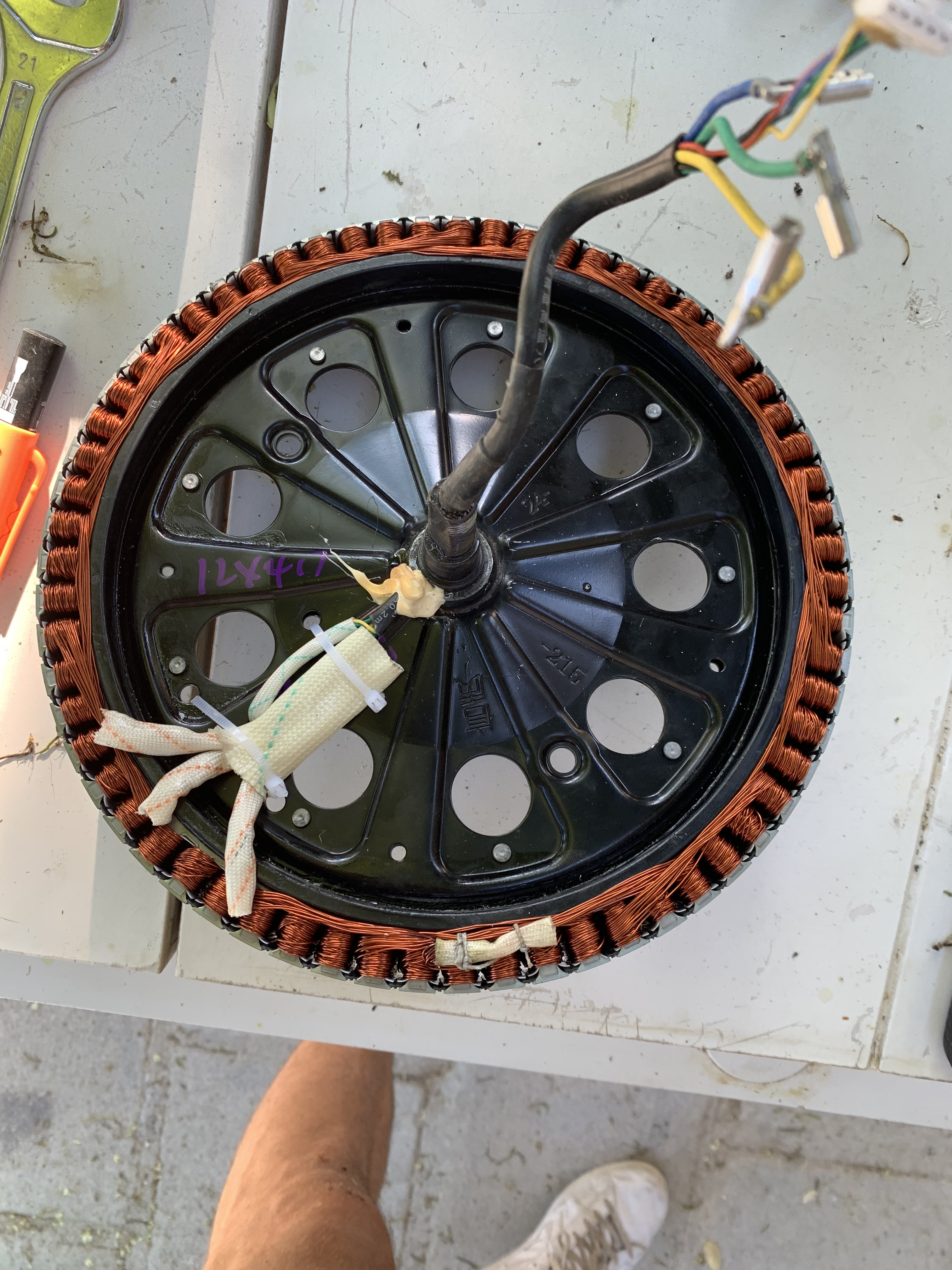

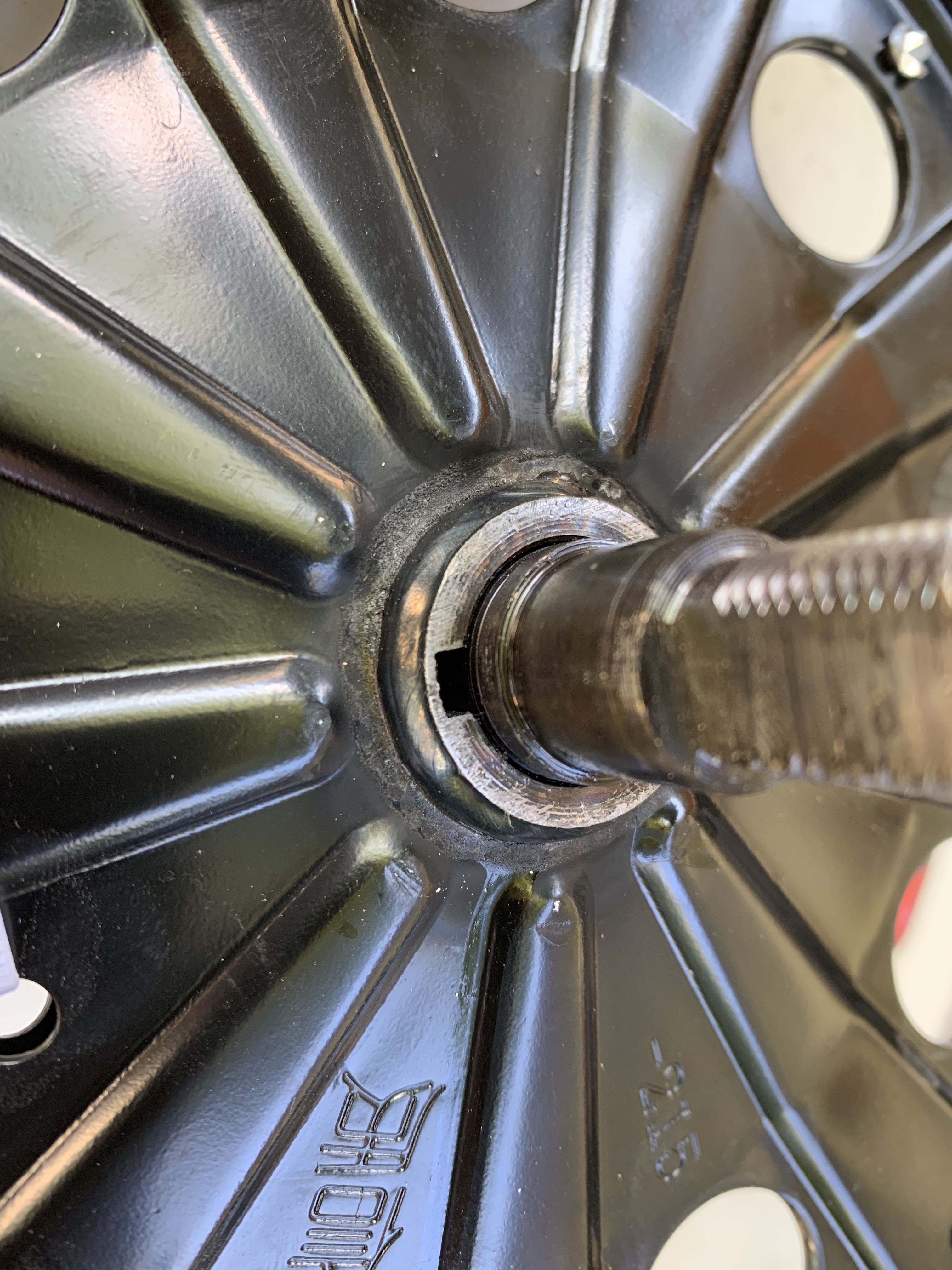

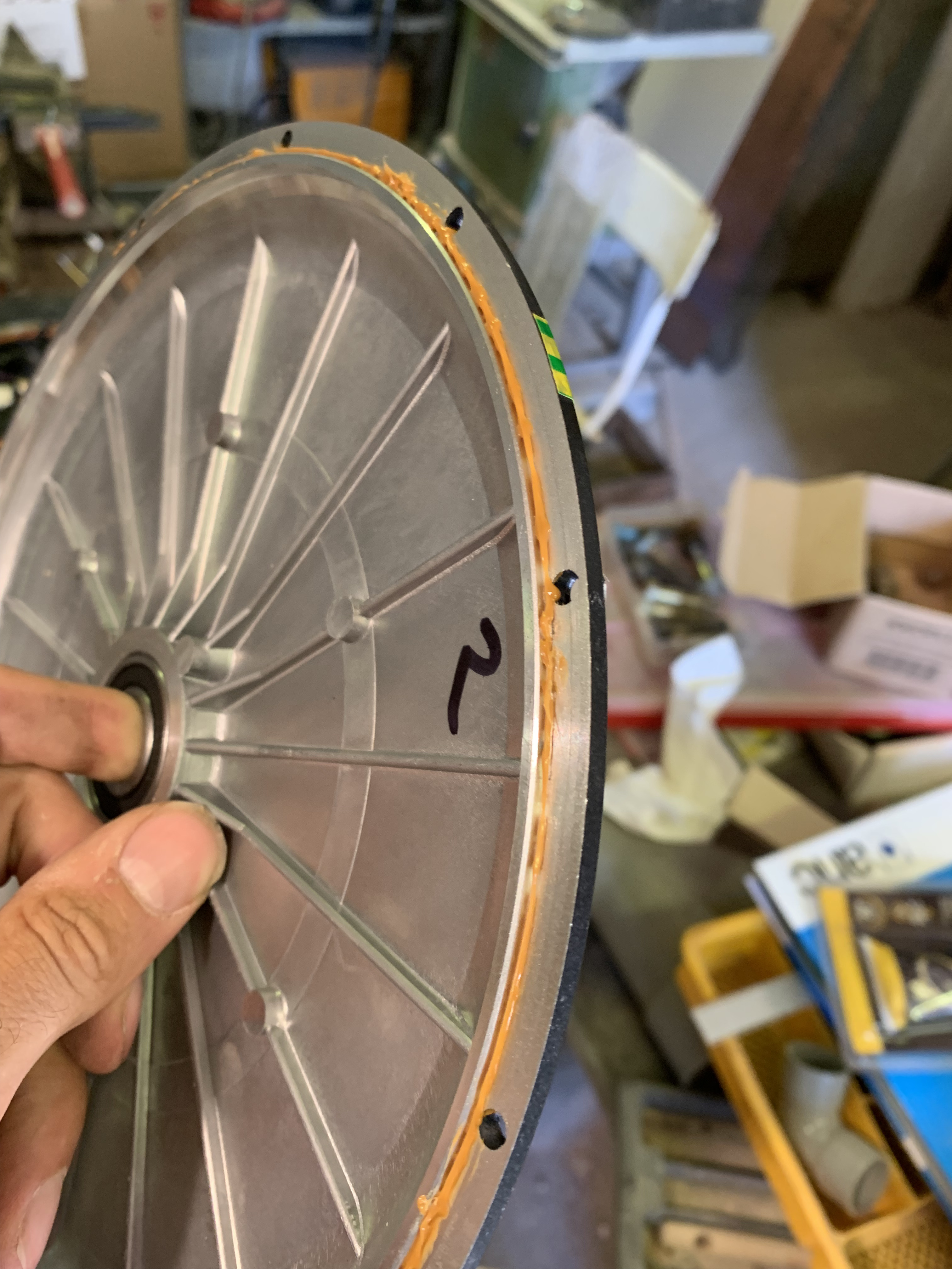

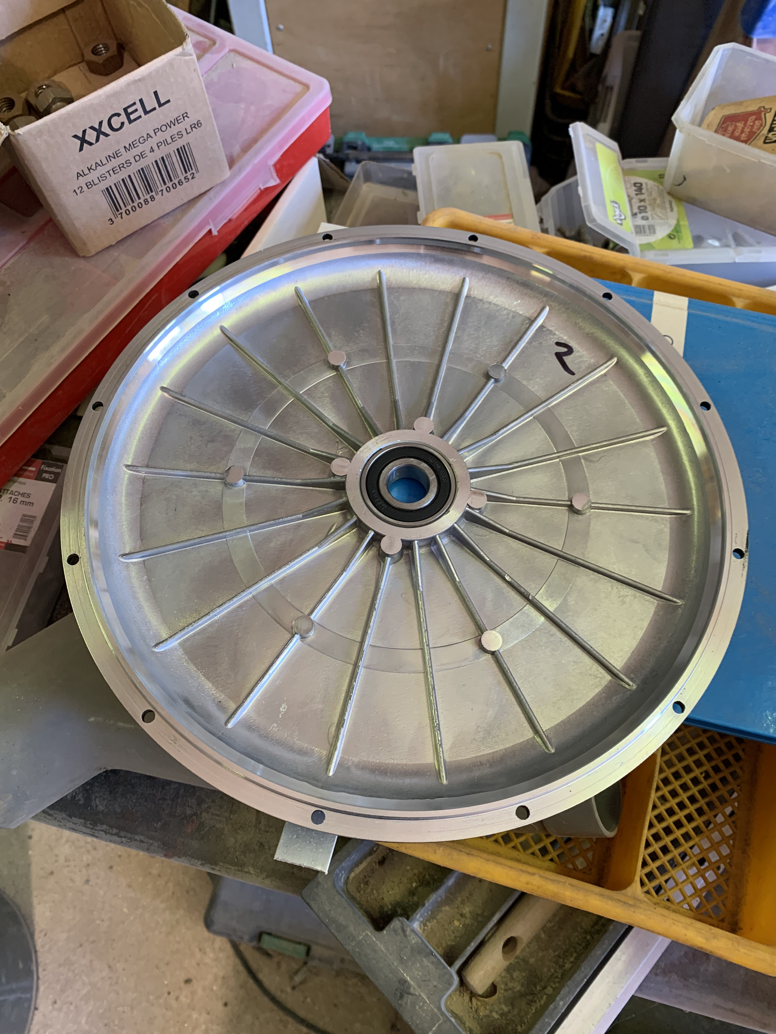

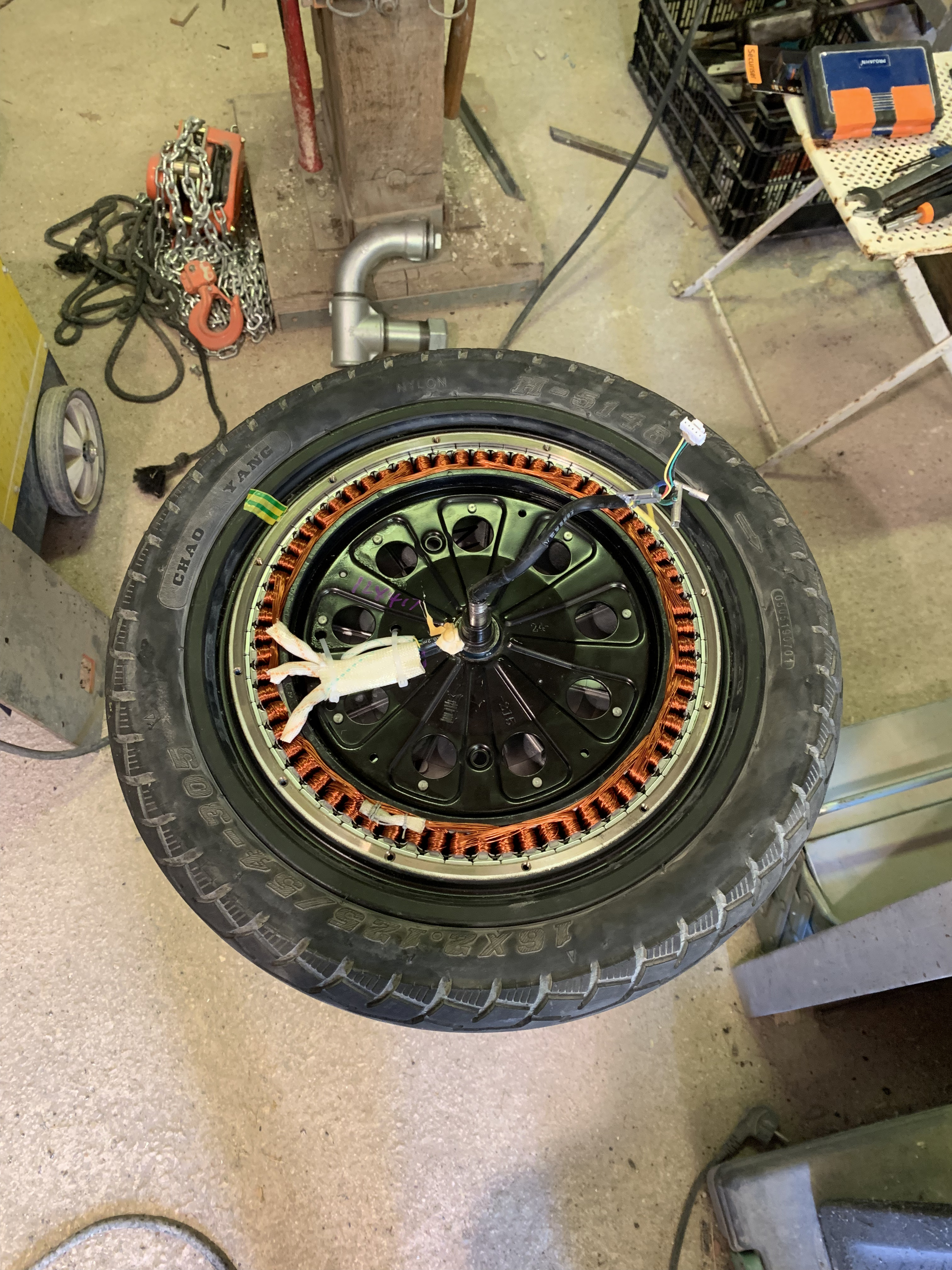

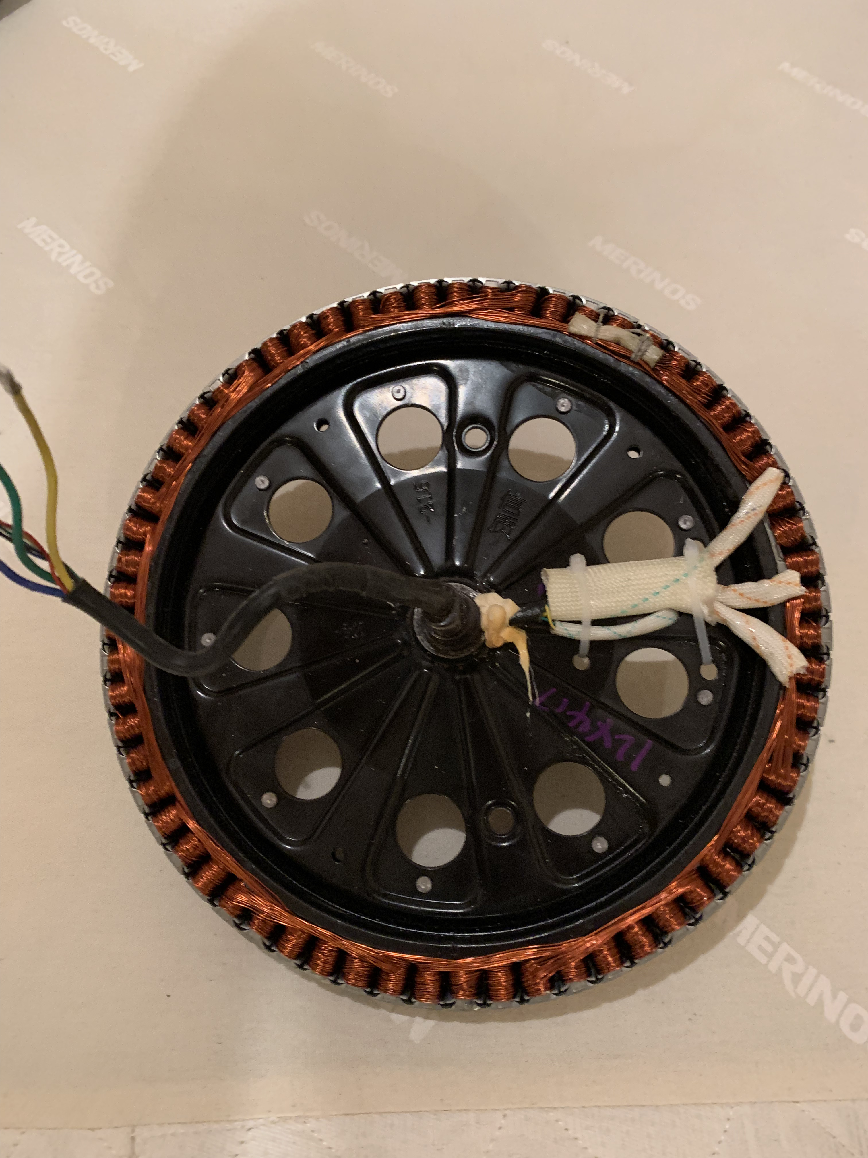

A la réception, j'ai pris le temps de démonter la roue moi même, jusqu'au moteur :
Remontage avec étanchéité des flasques au joint liquide pour carter moteur :
J'ai rien détecté de suspect sur le moteur, l'intérieur est propre, les flasques ne sont pas déformées.

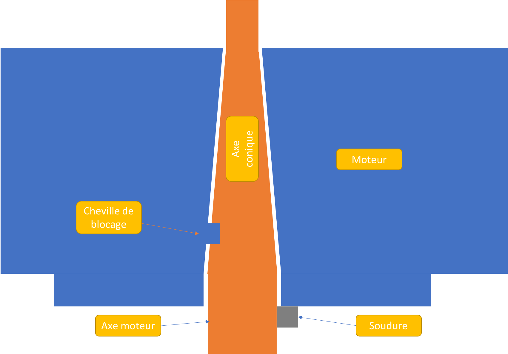

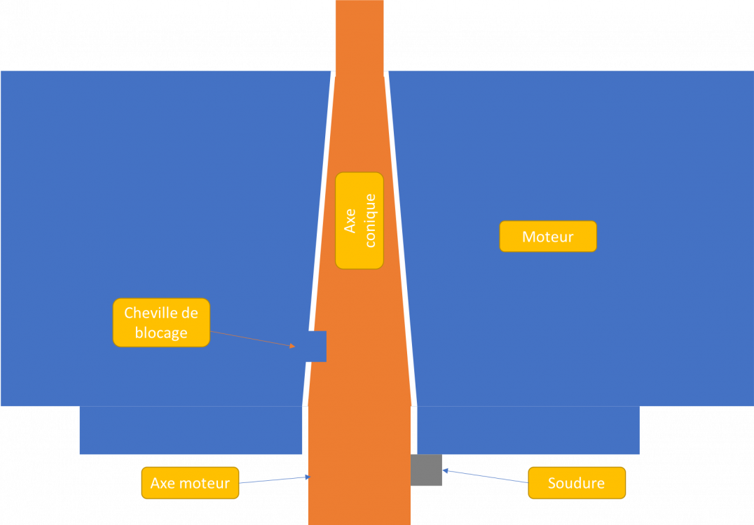

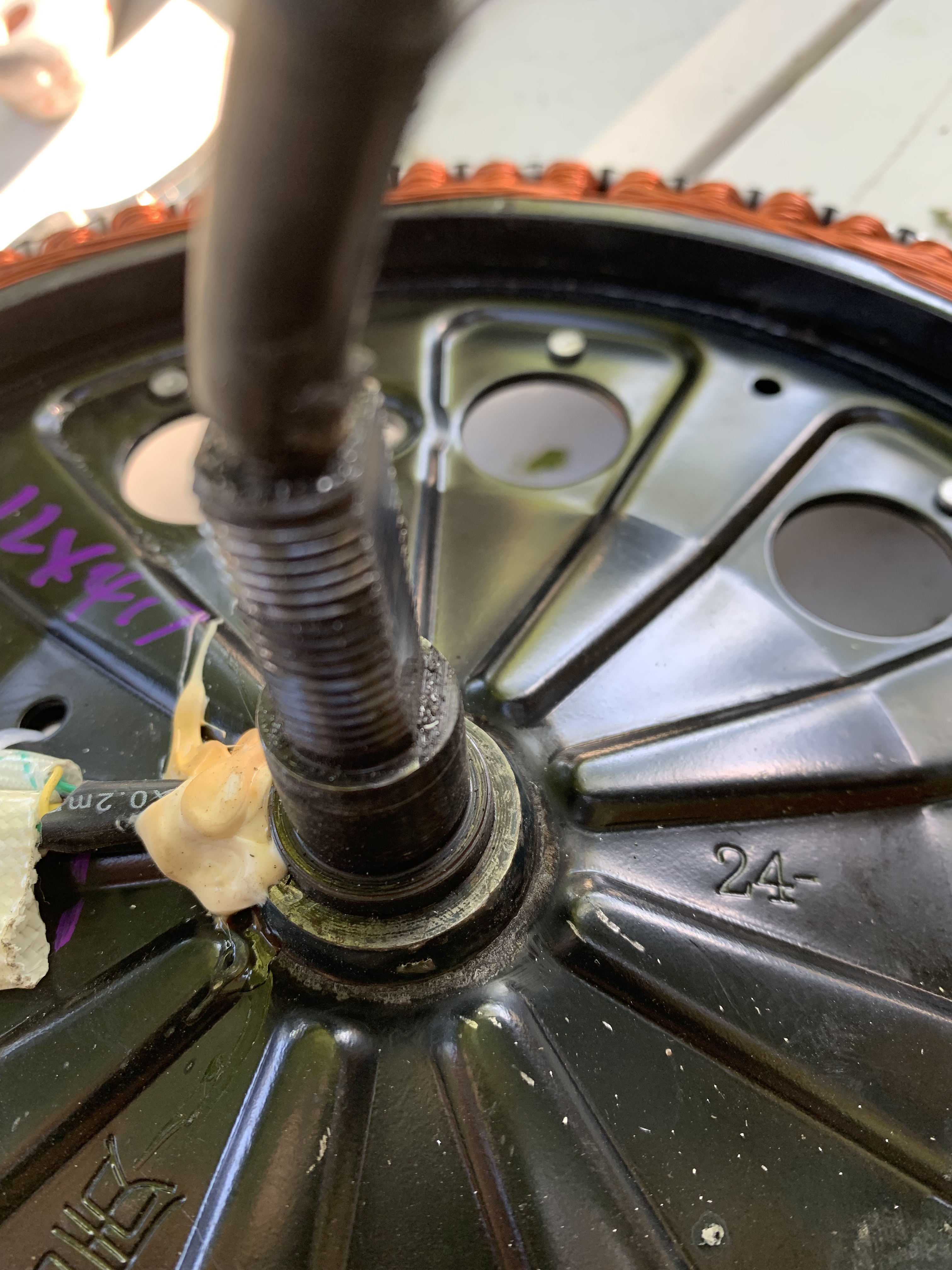

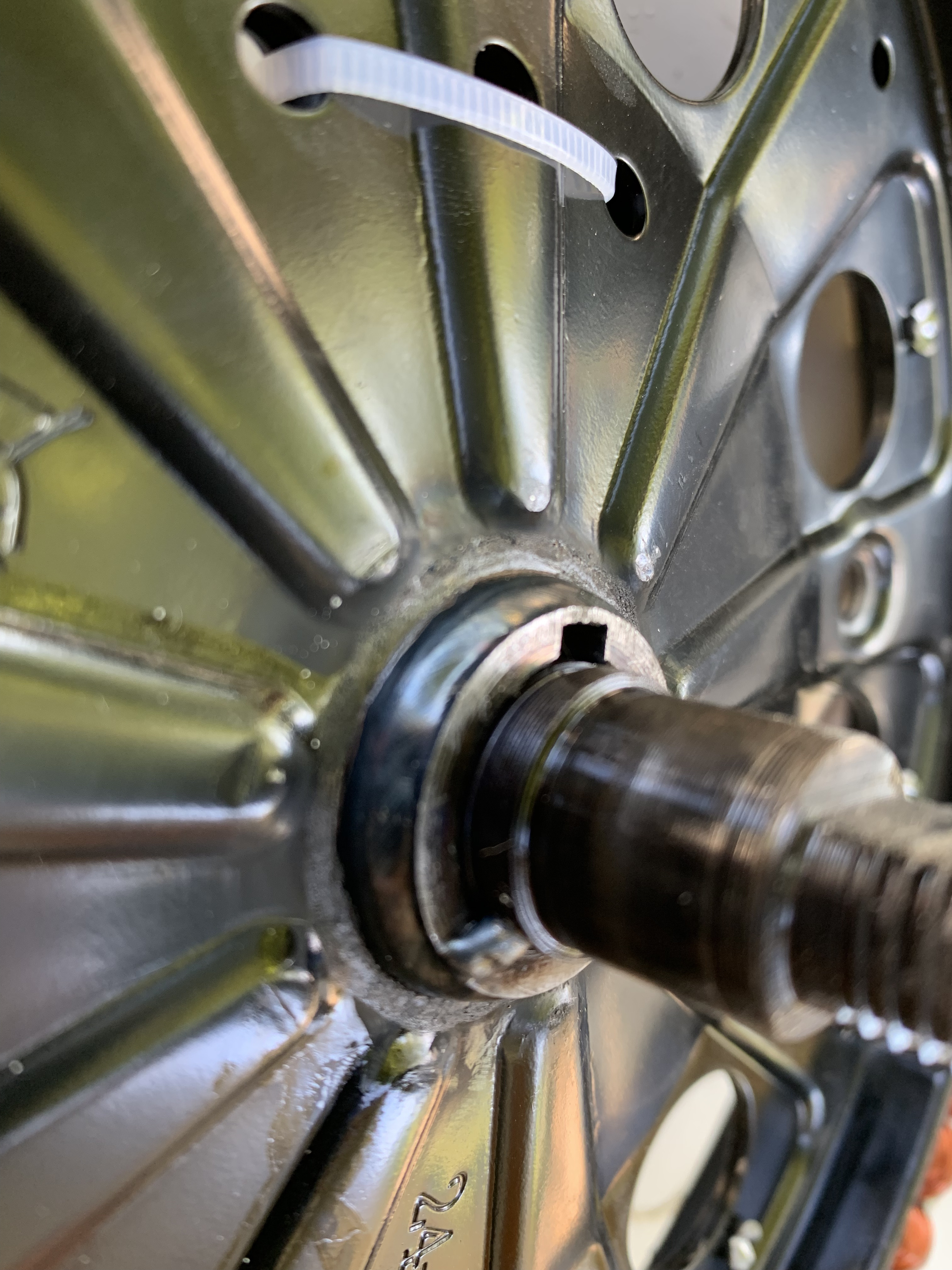

La soudure sur l'axe que je suspectais au départ n'est pas touchée, et il n'y a pas de jeu entre l'axe et le moteur.
Contrairement à ce que l'on croit, la soudure ne porte pas l'anticouple comme il a été dit mais empêche l'axe de reculer. Celui ci est conique et monté à chaud sur le moteur :

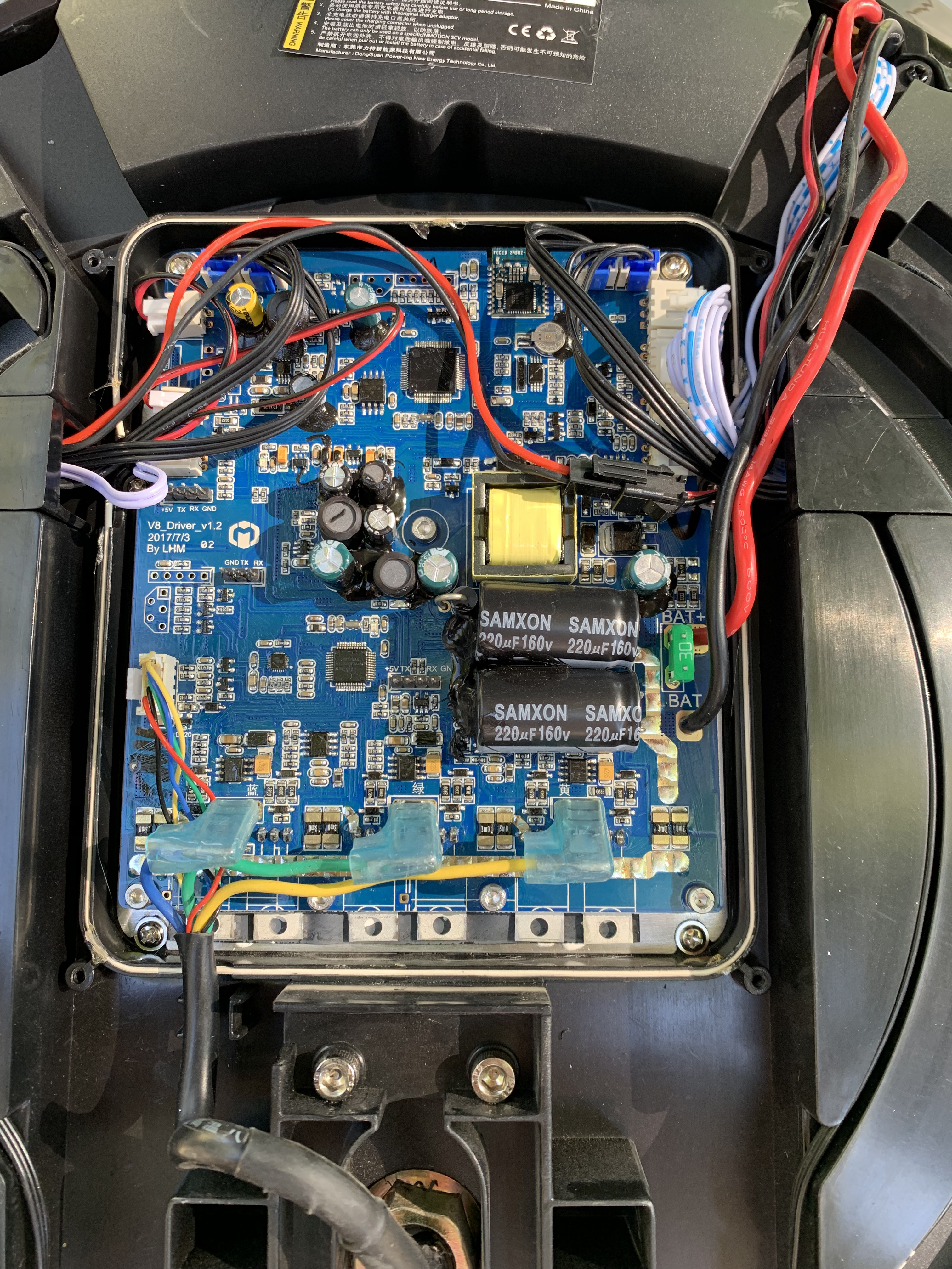

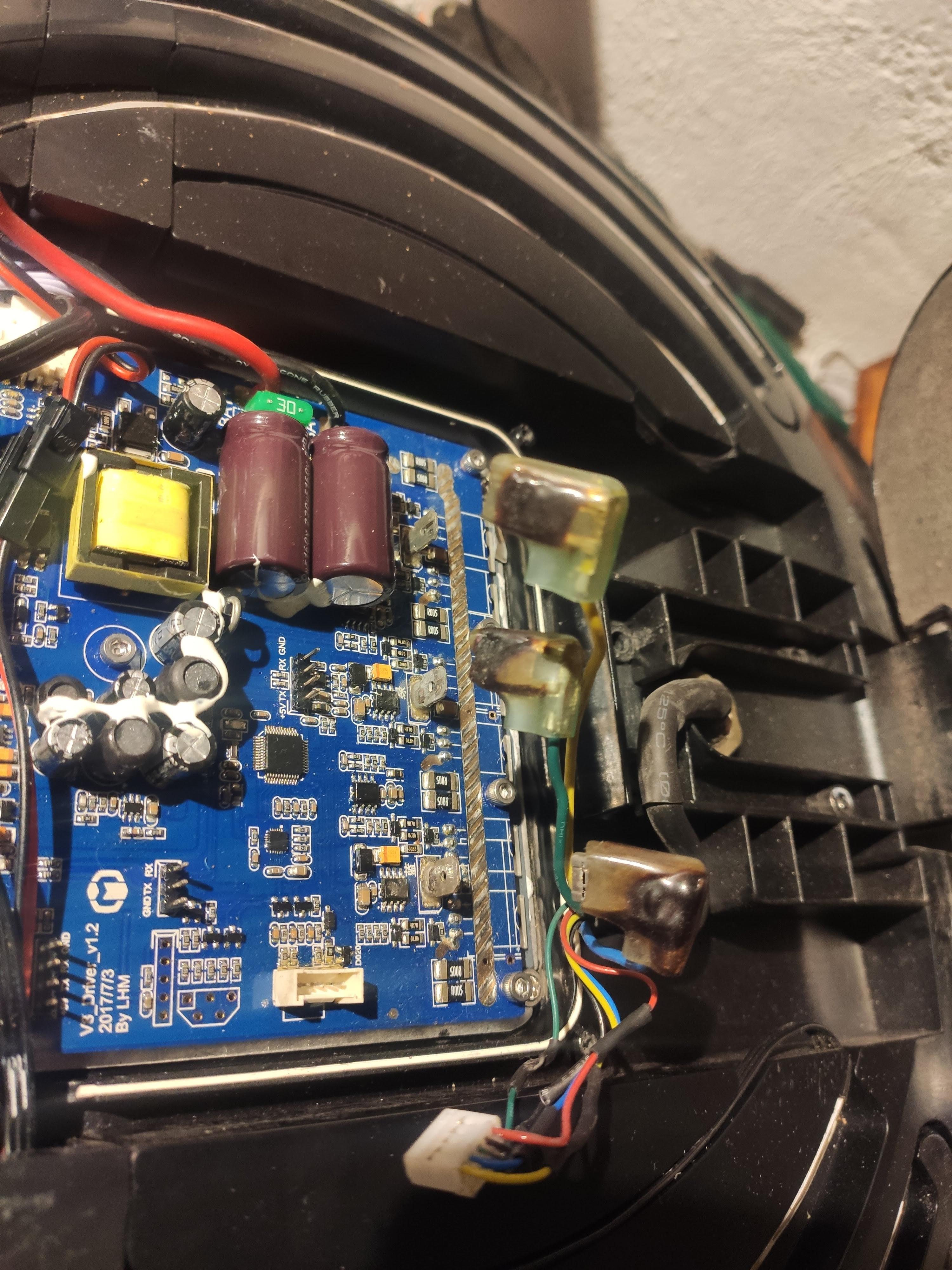

Au démontage, il y a un élément qui m'a frappé :
Aucun des 3 connecteurs de phase du moteur ne tient sur la carte mère.
Autrement dit sur les 700 km , j'ai eu beaucoup de chance pas avoir de coupure moteur !
J'ai tout remonté, resserré les cosses proprement, et magie, plus de bruite craquement !
Si le SAV avait ouvert la roue, même pas le moteur, il n'aurait pas pu passer à coté de ça ...

Donc @Banban l'unique pb était des cosses mal serrées. Aucun pb d'axe ou mécanique.
Tu as eu de la veine de ne pas avoir eu de cutout, cela est presque une invitation à inspecter ce point sur les V8S. J'imagine que sur les V8F il y a aussi ces connections.
Point de vue mécanique quand j’ai démonté l’axe il n’y avait rien d’anormal , tout était correctement serré , pas de jeu.
Le moteur en lui même était clean aussi , c’est un peu technique pour le sortir car les aimants retiennent le rotor ..
Mais les cosses des fils de phase , celle que je montre en vidéo c’est la pire mais les deux autres ne tenaient pas non plus.
C’est un point  de contrôle vraiment accessible , il n’y a en plus pas besoin de démonter grand chose
C’est  peut être une bonne pratique de contrôler une roue avant de monter dessus !
Carton rouge sur le quality check d’inmotion en tout cas
Modifié par Banban

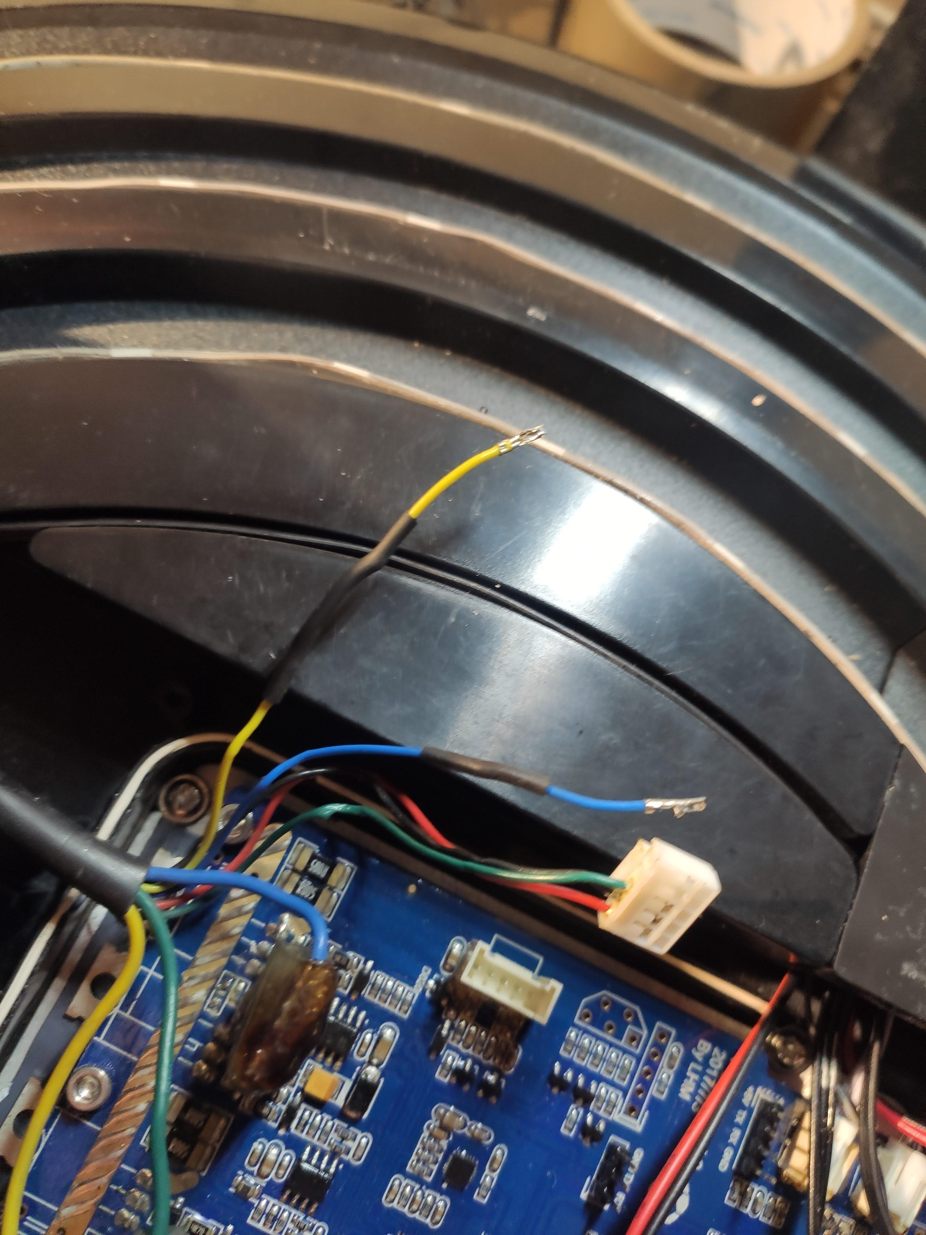

Au passage une photo d une v8 que j avais acheté a quelqun, la roue avait un problème de tremblement il l avait renvoyer a son réparateur (je n ai pas eu le nom) qui lui avait renvoyer avec une carte mere neuve,mais le probleme etait toujours le meme...
Les fil de capteur hall etait dénudé,certain se touchait,il avait etait écrasé au remontage du capot carte mere ,les connecteurs de phases tenait mal et etaient tres brûlé .Les vis de fixation coque/support pedale était desserré.
Apres réparation des fil de capteur hall,remise en état des cosses et resserage coque la roue fonctionnait parfaitement,alors que comme toi quand j ai acheté la roue hs,je partait plus sur un probleme d axe,surtout qu elle revenait d un sav....
