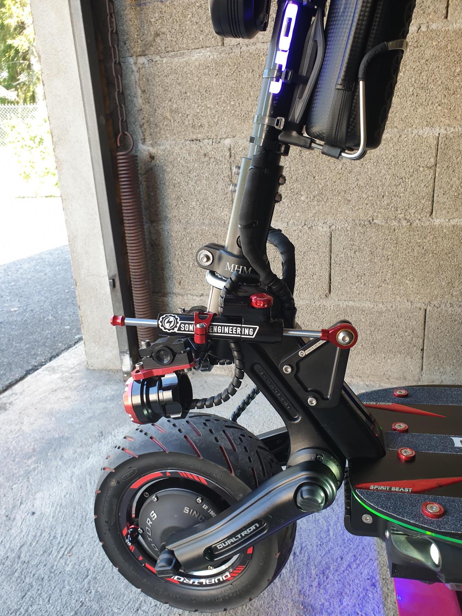

Bonjour, je n'arrive pas a contacter la société en Korée du sud avec Kakao talk, si quelqu'un a réussi ça m'intéresse d'avoir des infos je recherche à commander l'amortisseur EREXX pour ma Thunder ? J'ai réussi a avoir la société Escooter Taiwan qui me propose la pièce au prix de 650$ + 30$ de transport c'est hyper cher mais il répond aux email chengfanindustrial@gmail.com
Tu devrais passer sur un stabilisateur de direction plus standard de type vérin moto (version sonnken-engineering) même si cette belle pièce Erexx donne envie par sa belle conception le résultat sera le même en terme de conduite et pour le quart du prix et une installation bien plus simple.
Ne pas oublier aussi que pour l’instant l'Erexx est presque introuvable en EU si tu devais pour une raison X changer une pièce c'est la galère assuré
Modifié par Exo
Il y a 6 heures, pedrot974 a dit :
Bonjour l'usine à gaz pour installer  cet EREXX et le prix est top !!!  Le temps que tu le reçoives et toutes les Thunder seront interdites de routes....???
Si tu prends la version plug and play c'est dix minutes d'installation et avec la version perçage sur la (banane)une petite heure
